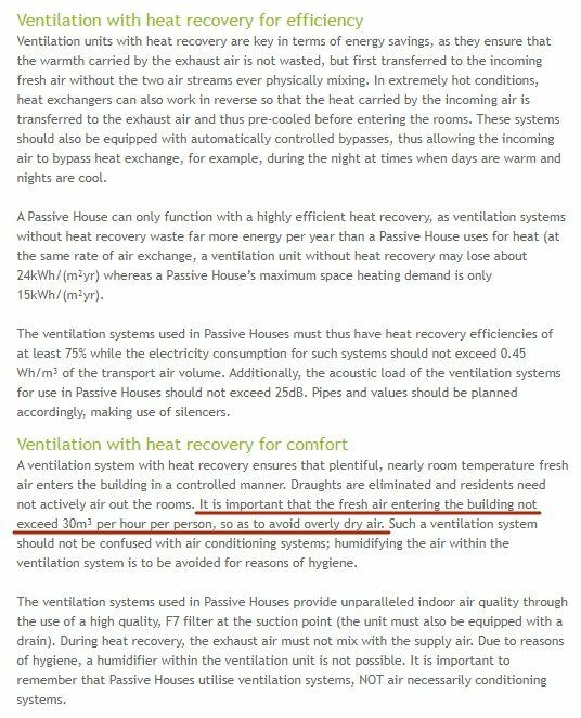

Пассивный стандарт рекомендует 30м3/ч на человека, и не рекомендует его превышать для избежания сильного снижения влажности. Для 4 человек это 120м3/ч. Есть также гигиенический минимум 0,3 кратность воздхообмена из расчета отапливаемой жилой площади умноженной на 2.5м высоты. Как правило для жилой отапливаемой площади до 160м2 гигиенический минимум не превышает тех же 120м3/ч. Для Ваших же 4 комнат по 20м2, гигиенический минимум 60м3/ч.
Спойлер

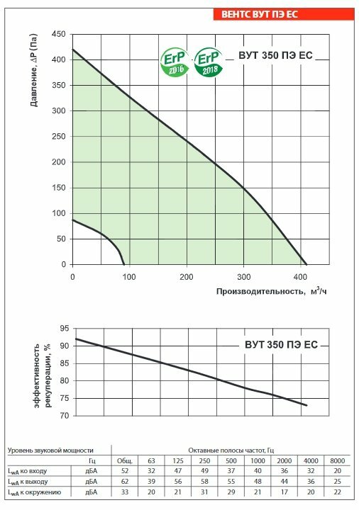

ИМХО Вашу установку следовало бы подбирать близкую к параметрам:
  • ~60м3 на нижней скорости,
  • ~120м3 на средней,
  • ~ от 250м3 и выше на максимуме.
Также с таким сравнительно небольшим воздухообменом стоит обратить внимание на меры направления потока воздуха туда где он нужен в даннй момент времени, например в спальни ночью.

ИМХО ВЕНТС ВУТ 350 ПЭ EC тут подошло бы, если с сопротивлением разводки не накосячить.
  • Минимум около 80кубов.
  • 120 кубов можно получить чуть выше минимума, и должно быть тихо.
  • 250 кубов давит при 200Па,
  • 300 кубов при 150Па.
Змінено користувачем Dmode
Согласен, только надо продумать, где разместить. не забывать, что надо менять фильтра - нужен доступ сбоку к установке. и сливать конденсат - то есть подвод канализации нужен.

Ребята, спасибо, что помогаете. Только разбираемся и вникаем в эти ПВУ. Хочется сделать все по уму и для здоровья семьи. Мне просто знаком сон с завышенным СО2.Так же смутил 5 -ти кратный запас, такое ощущение, что подводили к более дорогому агрегату. Завтра уточню у них, где взяли такую формулу. Такие запасы прочности больше используют, в области безопасности, тросы к примеру. Если не сильно побеспокою, то более подробно опишу желание установить ПВУ(начало), дом 2-х этажный 220 м2,изначально хотели развести на 2 этажа, но теплый пол на 2-ом этаже стал помехой для одного ПВУ, естественно установщик предложил 2 ПВУ на этаж с 1000 м3 на каждый при том, что на первом 2  комнаты + приток на кухню, в итоге от первого этажа отказались. На втором также имеется ванная, если на нее сделать приток,то как лучше сделать вытяжку в стене или с выводом на крышу или не имеет значение, кроме как эстетического? Ванная 23,1 м2.

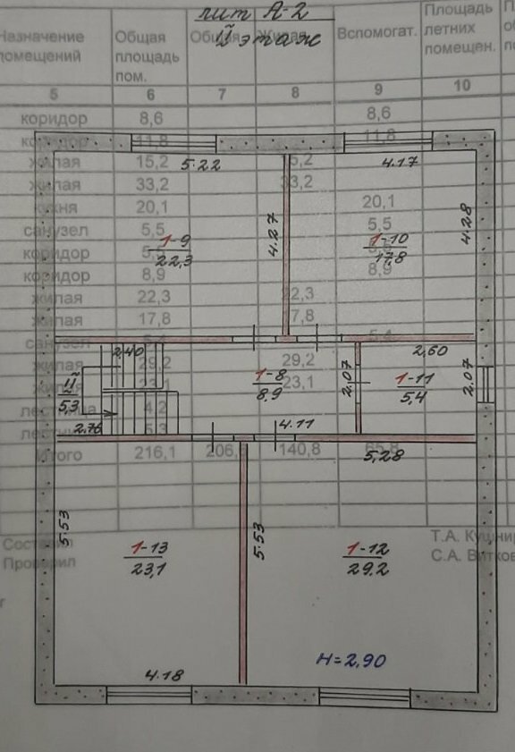

Не надо ни от чего отказываться. Давайте начнем с текущего состояния (есть дом или только строится, или только проектируется), а также плана обоих этажей с названиями помещений.

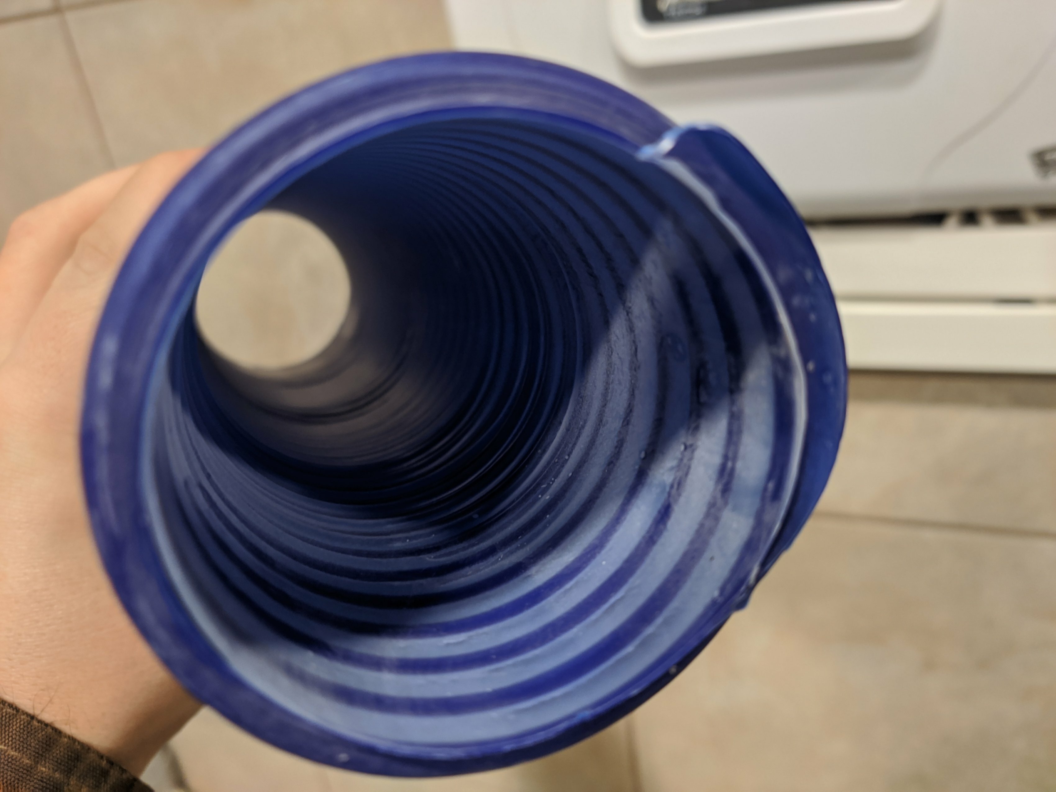

Відчуття, ми 2 тижня як переселились, порівняно із старим будинком набагато краще. Датчик CO2 в дорозі, приїде пограюсь.
Монтував сам, з флексівентом простіше, не треба ні трійників ні поворотів, 1 кінець в колектор інший в пленум. ну і супротив всієї системи при колекторній розводці менший, що важливо із низьконапорними пву.

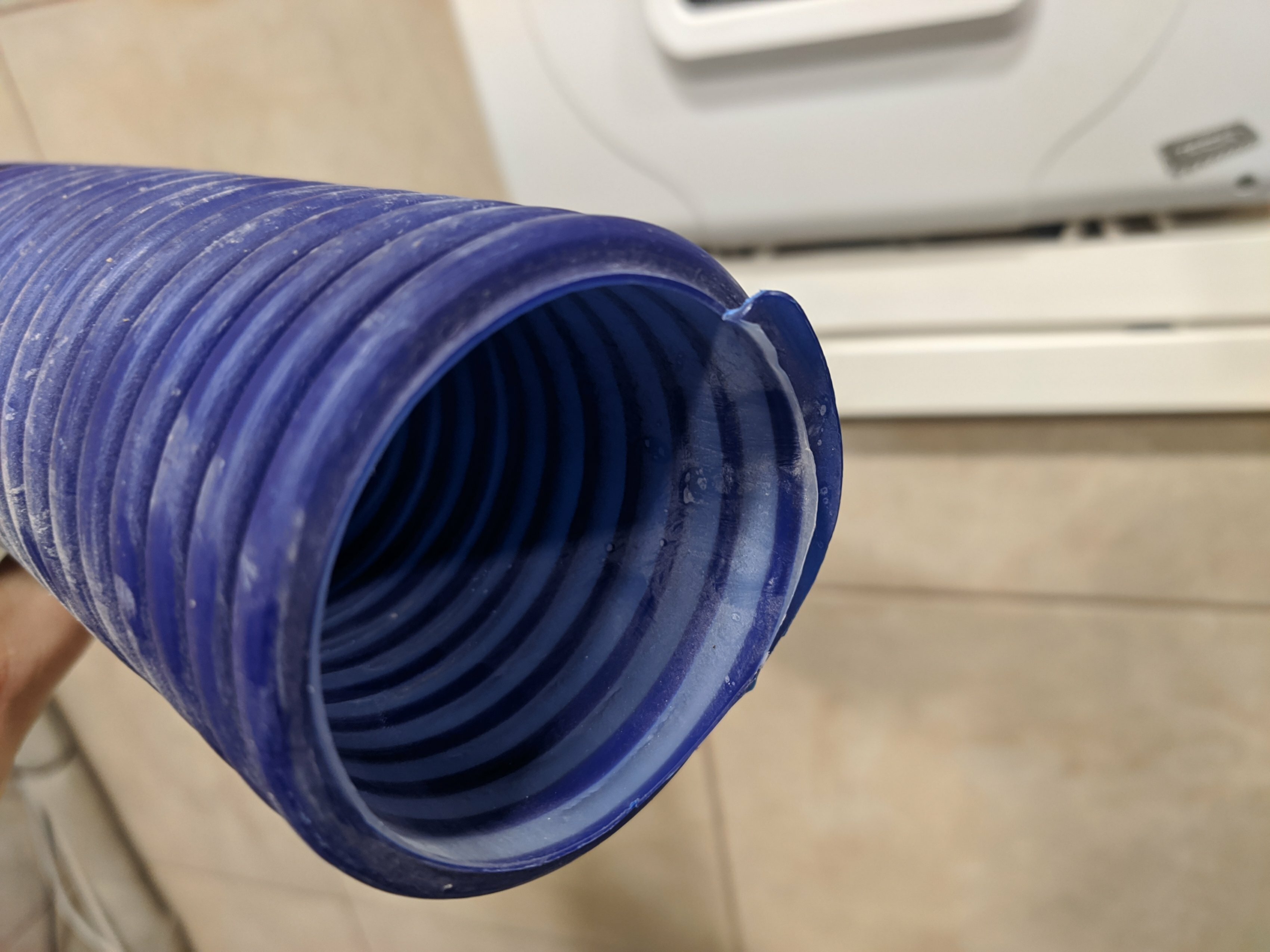

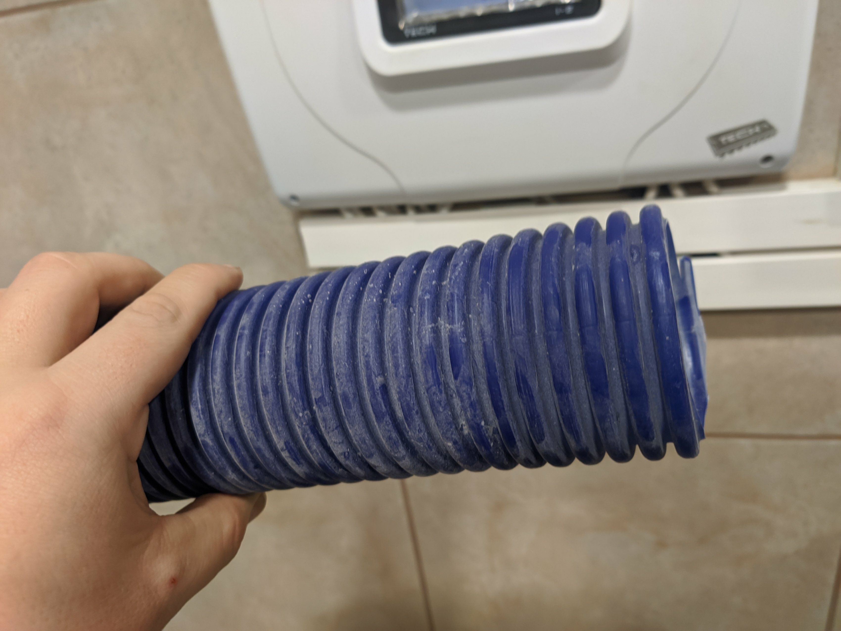

9 годин тому, shusta сказав:
Не боитесь, что во флексивенте будут жить бактерии своей жизнью?я так понимаю, что там сотни рёбер
Сорри, а где они не живут? Для них что ребра вентиляции что плитка в ванной - курорт
13 часов назад, anabioz сказал:
Він гладкий всередині, тому думаю буде усе ок. Прийшов датчик CO2 показує 457 при 400 на вулиці,
3 години тому, shusta сказав:
А сделайте фото ли видео обзор, пожалуйста, именно трубы
3 часа назад, anabioz сказал:
В мене була синя і червона труба, знайшов залишок синьої
  • Дякую 1
