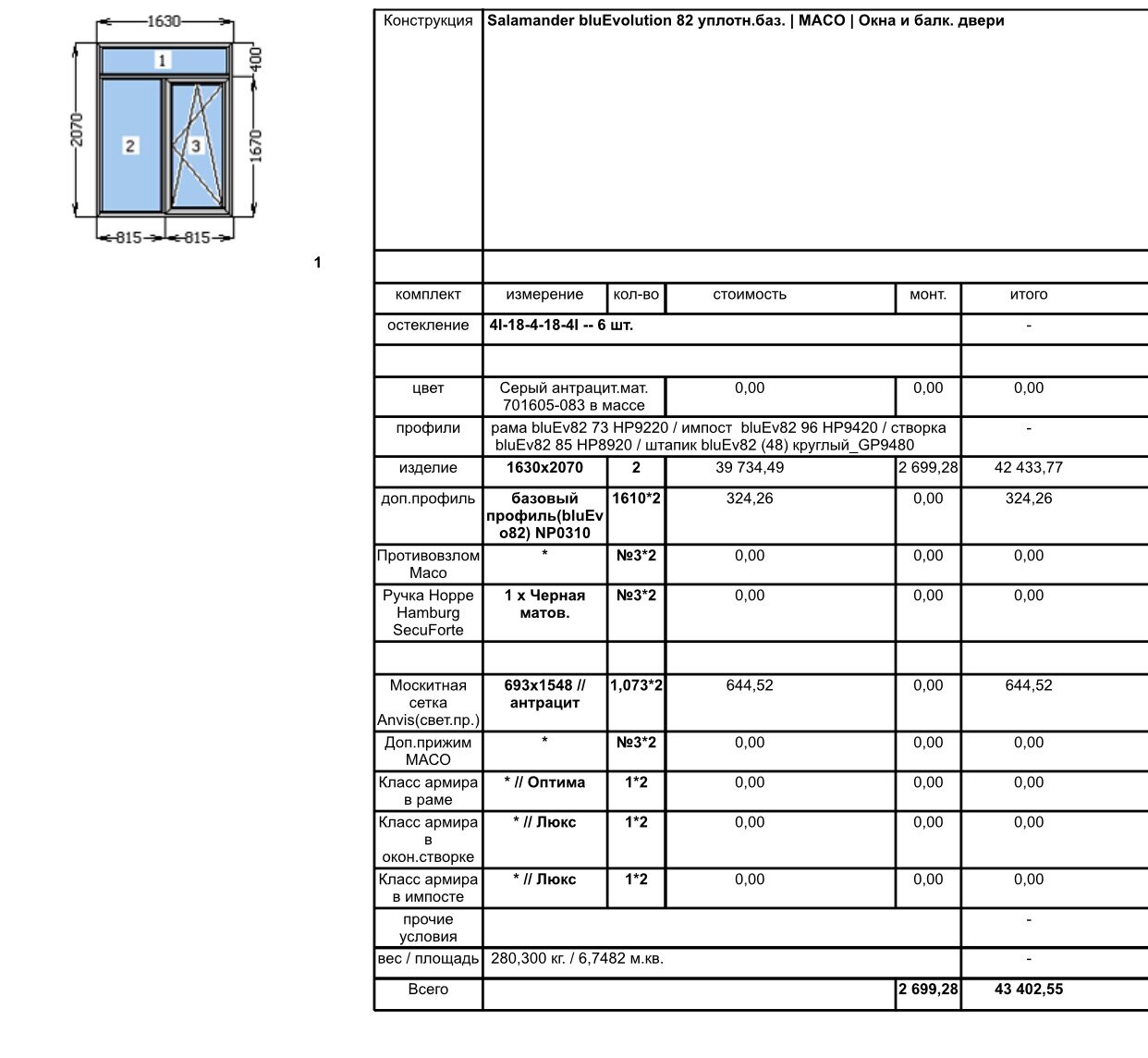

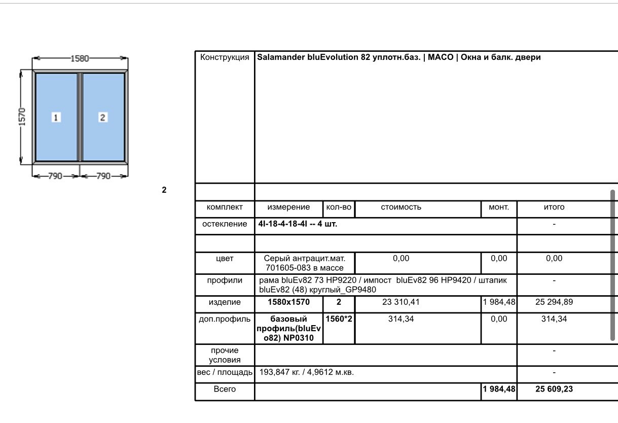

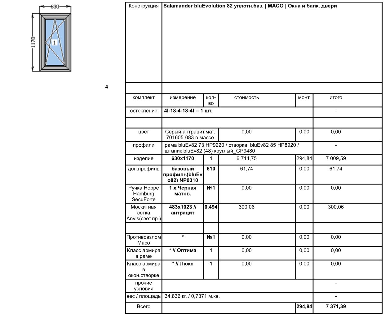

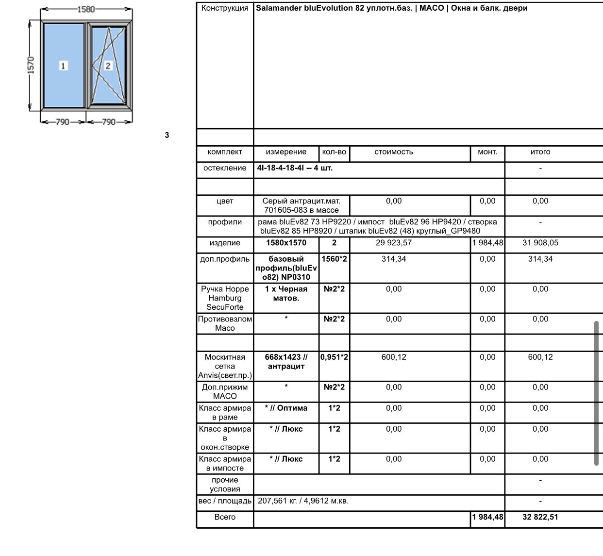

Заказал окна.
До праздников должны быть готовы.
Бюджет с установкой - 113 000 грн.

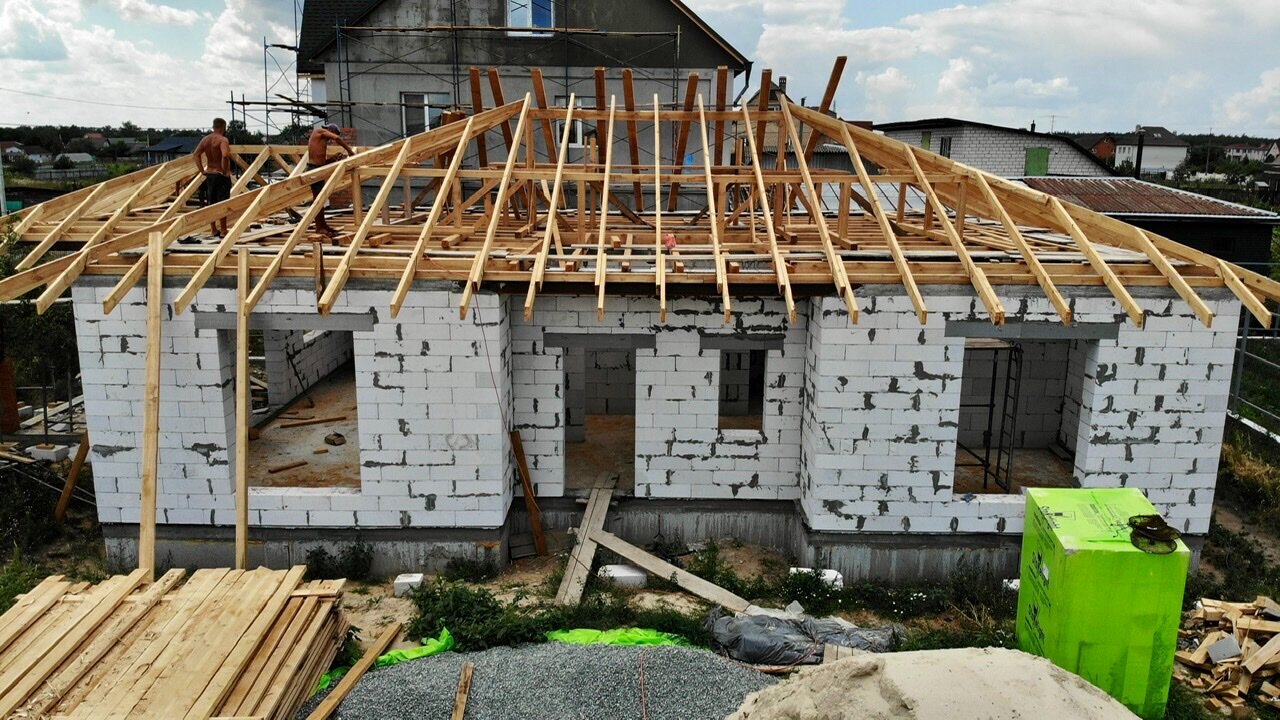

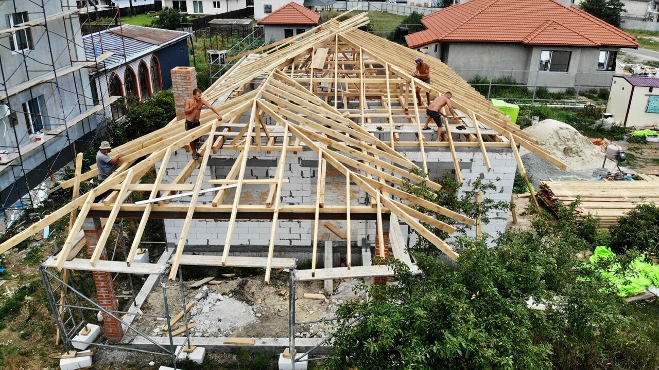

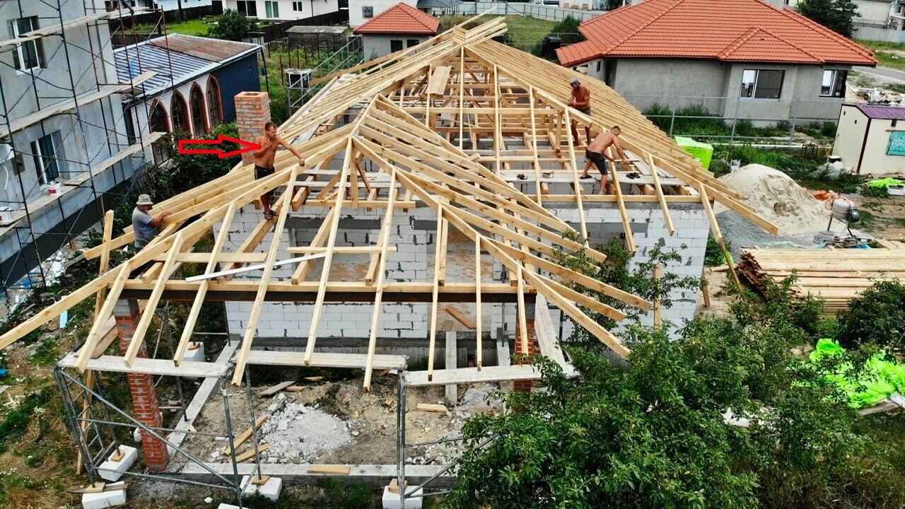

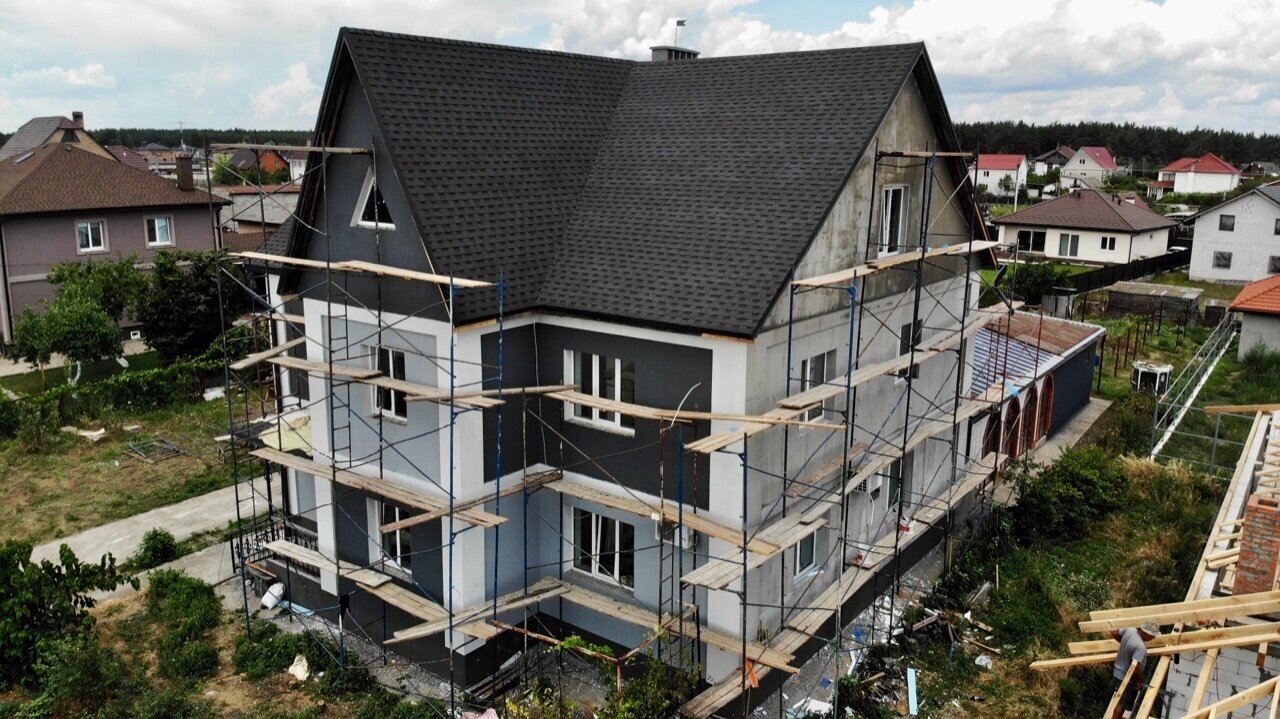

Продолжают делать стропильную систему. Уже зашли на террасу и виден профиль крыши.
Фронтальный вид.
Со стороны террасы.
Дымоход опирается на уголок 100х100х7. Внутри будет бесшовная труба aisi 321.
Соседний дом был продан и новый хозяин начал его облагораживать.
Так что дома будут +/- в похожей цветовой гамме. Крыша, так вообще только маркой отличается - цвет и рисунок как у нас.

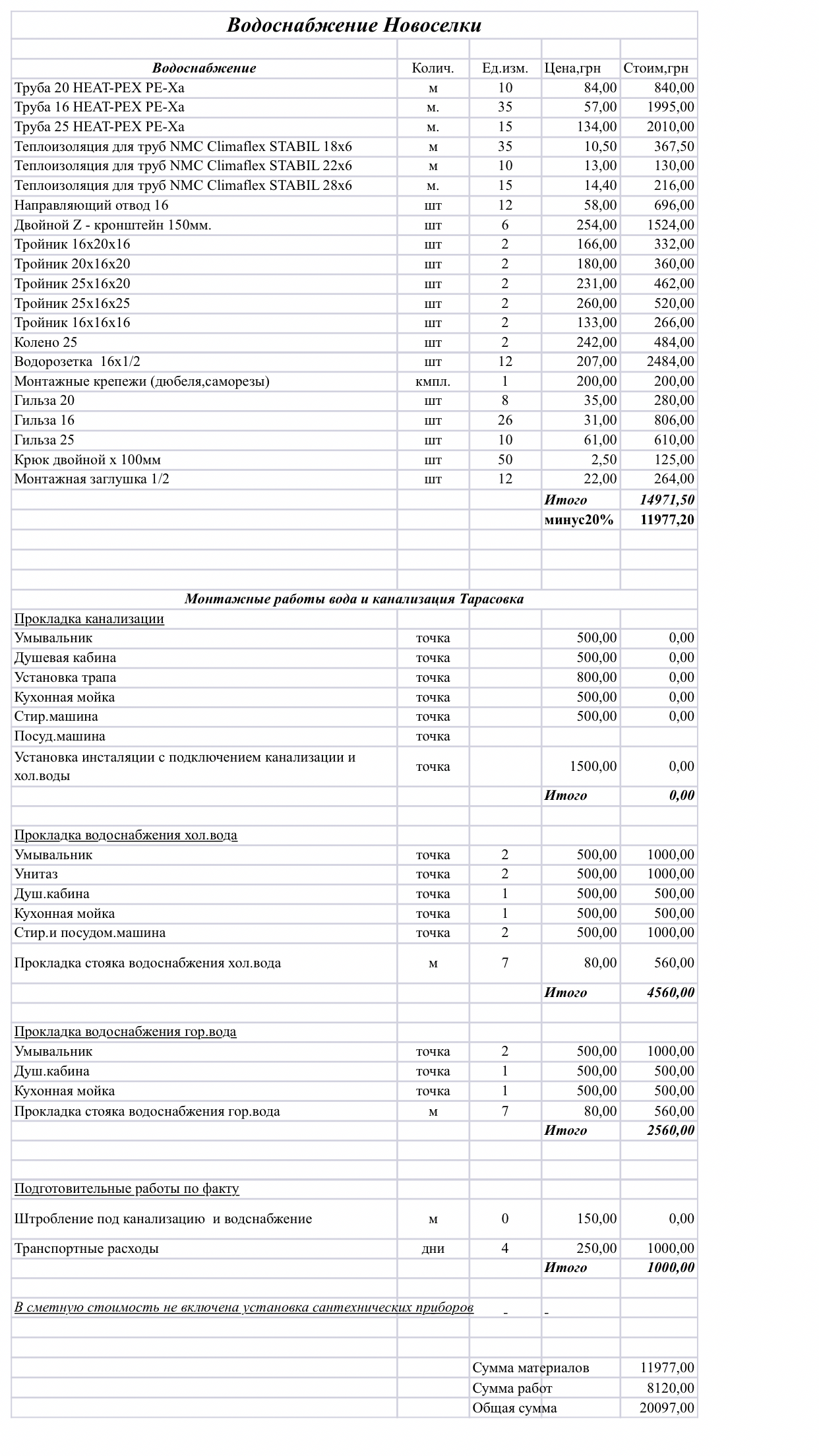

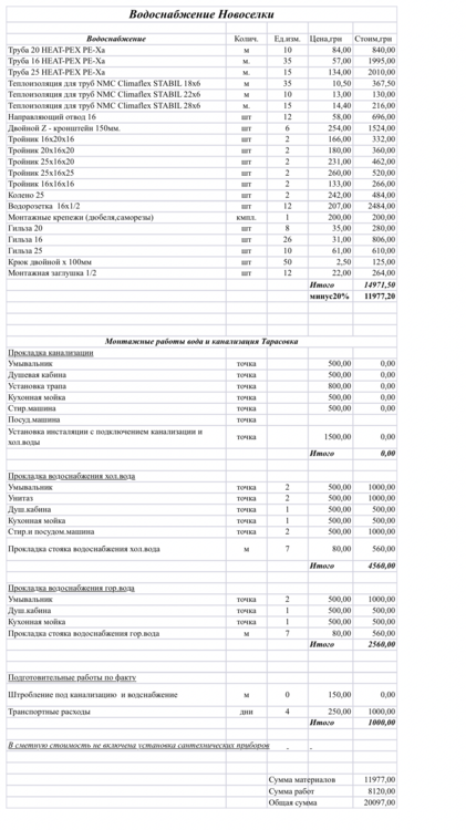

Прислали сметы на водопровод и тёплый пол.
Оцените пожалуйста с т.з. работ и материалов.
Спасибо.

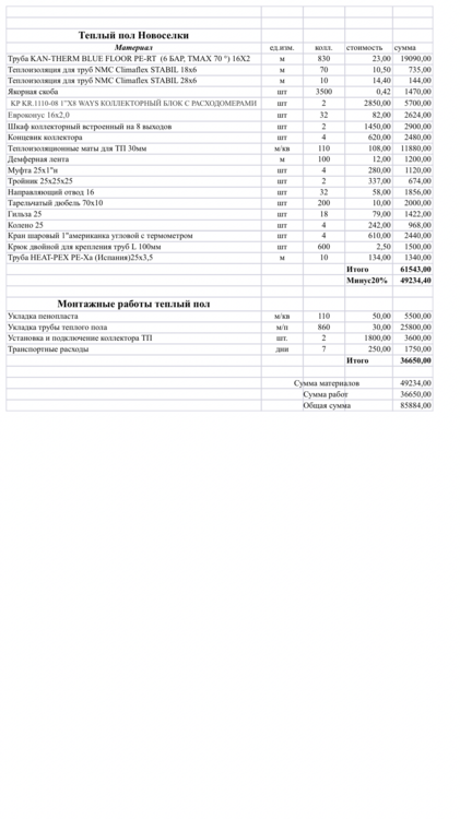

14 минут назад, Astrolog_ua сказал:
Спасибо.
Что такое теплоизоляционные маты 30 мм под тп?
3 минуты назад, Татьяна5 сказал:
Утеплитель с отражателем.
2 минуты назад, Astrolog_ua сказал:
Скорее утеплитель с разметкой. А какая разница в стоимости в сравнении ЭППС + пленка с разметкой?
31 минуту назад, Astrolog_ua сказал:
Увы, принцип отражения тепла в залитом бетоном пространстве не работает. Плёнка с разметкой, если уж так удобно сантехникам
1 час назад, Astrolog_ua сказал:
Спасибо.
Укладка труб ТП 25800 грн?? Это раскрутить и пригарпунить или что то ещё?
7 минут назад, shneider_vova сказал:
на 110 м2 не нужно 860 м.п. трубы.  У меня на 120 м2 вышло 750 м.п.
это всё легко считается.
если 860 метров трубы уложить на 110 кв.метров площади, то получится, что расстояние между трубами 15 см.
вполне обычное расстояние между трубами для водяного теплого пола.
13 минут назад, shneider_vova сказал:
У меня на 130 м2 = 1100 мп, так что не факт
8 мп на 1 м2 отапливаемой
2 часа назад, Astrolog_ua сказал:
Оцените пожалуйста
Такая труба ТП по первой сслыке из гугла стоит 17грн. Я не ленивый, позвонил - на самом деле стоит 17,5 (копейки почему то на сайте не отображаются), есть по наличию, бухты по 600м., но отрезают кратно 50 м. Так же у них есть и гарпуны, маты, пленка и тд.
Только на одной позиции трубы ТП получается разница почти в 5 тыс. Думаю, если будете брать все в одном месте - получите еще интересную цену. И так по каждой позции. Займет это по времени ну наверное часа 2. (На гугление у меня ушло минуты 2, и столько же на разговор по телефону).
По работам судить не берусь - у Вас же прораб инженер-строитель😉
2 часа назад, Татьяна5 сказал:
Уточнил. Да это пенопласт 35 плотности и сверху армированная плёнка с разметкой.
Вроде пирог пола позволит увеличить до 50 миллиметров толщину.
2 часа назад, JohnnyD сказал:
А фиг его знает. Поэтому и попросил оценить смету.
Но! Пленку сантехники ругают - разъедает ее бетон по их словам.
4 минуты назад, Astrolog_ua сказал:
чем армированная и зачем?)
3 минуты назад, Astrolog_ua сказал:
ну так и фиг с ней, она свою функцию выполнила
Дык у плёнки ровно одна задача - сантехникам удобно. Больше у нее функций нет
26 минут назад, Astrolog_ua сказал:
так роль пленки заканчивается задолго до появления на сцене бетона.
т.е. забить на сантехников и искать просто пенопласт 35-й плотности?
трубы/материалы по качеству норм?

2 часа назад, @ndrey_Z сказал:
а не знаю :)
11 минут назад, Astrolog_ua сказал:
какой пирог пола? Вообще вроде бы по форумскому фен-шую на пол надо эппс укладывать...
