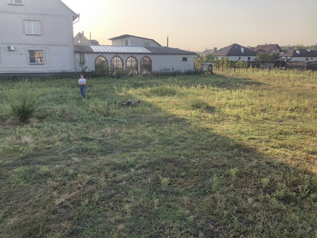

Astrolog_ua Опубликовано 23 апреля, 2021 Поделиться Опубликовано 23 апреля, 2021 Наконец-то, спустя 3 года после принятия решения о смене квартиры на дом, "дорос" до создания темы в данном разделе. В 2018м набросал условия: Участок - не дальше ~10-15 км/30 минут езды от границ города (Киев) - развитая, качественная инфраструктура (асфальтные дороги и их чистка, вывоз мусора, бесперебойная электрика, интернет, магазины...) - безопасность - отсутствие вокруг "курей/поросят", огородов с удобрениями. Дом - оптимальный с точки зрения "цена/качество/комфорт/стоимость обслуживания/" одноэтажный дом для семьи из 3-х человек с: - 2 сан узла - 3 спальни, одна из которых будет гостевая, одна детской - большая терасса (3,5-4х8). - кухня-студия - 4-х скатной (просто нравится) крышей Цель: получить квартиру за городом как в кино - вечернее пиво на террасе с видом на ухоженный газон, елки, туи... никакого огорода, теплиц и тому подобного. Получится ли задумка или превратимся в сельских жителей - самому интересно. 11 Ссылка на комментарий Поделиться на другие сайты Больше кнопок...
eco30 Опубликовано 23 апреля, 2021 Поделиться Опубликовано 23 апреля, 2021 ухоженный газон, елки, туи... вам цього ї без Огороду вистачить. ще побілити... покрасити... ))))) Ссылка на комментарий Поделиться на другие сайты Больше кнопок...
Astrolog_ua Опубликовано 23 апреля, 2021 Автор Поделиться Опубликовано 23 апреля, 2021 Вторым постом можно было бы описать в красках поиски дома и участка в Вышгородском районе (живем на Оболони в Киеве - местные знают где это) - десятки просмотренных домов, в т.ч. и с помощью Андрея @tansss. Сотни (не вру!) участков в Вышгороде, Буче, Ирпени, Хотяновке, Осещие, Лебедевке... доезжали до Лютежа и Дымера... тысячи километров за 3 года намотали. Но все не то - или дорого, или коряво, или света нет свободных мощностей, или соседи в 3 этажа, или грунтовки 500 метров, или... В одну из встреч тот же Андрей @tansss послушал наше нытье, вздохнул, подумал (наверное) "где вы такие городские беретесь?" и повез нас в Новоселки. Это был сентябрь 19-го года и это была любовь с первого взгляда - чистое, ухоженное, просторное село состоящее из старой и новой части. Ссылка на комментарий Поделиться на другие сайты Больше кнопок...
Astrolog_ua Опубликовано 23 апреля, 2021 Автор Поделиться Опубликовано 23 апреля, 2021 вам цього ї без Огороду вистачить. ще побілити... покрасити... ))))) Ще не пободувався - дайте помріяти Ссылка на комментарий Поделиться на другие сайты Больше кнопок...

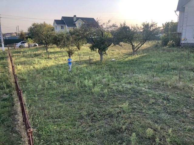

Astrolog_ua Опубликовано 23 апреля, 2021 Автор Поделиться Опубликовано 23 апреля, 2021 И начали мы уже прицельно «бомбить» село в поисках участка – классические хотелки от 2 000 и выше долларов за сотку, не менее классические «воно мені не горить», «землі не меньшає», «не продам, так діти построять», ну и самое честное (только из-за этого чуть не купили) – «хочу стільки, бо треба дочці квартиру, а як не вистачить на квартиру – то пропити можу, тому дешевше не продам». Как я морально ни сопротивлялся, но участок в итоге нашли через агентство недвижимости (800 уе удовольствие) и в сентябре 3-х летнее хобби по поискам участка закончилось. Угловой, 50 метров до центральной улицы, по паспорту 10,7 соток, по факту прихватизирован забором (на плане видно) нижний угол, так что соток 11 точно есть. На фото постарался передать размеры - стою у столба на восточной стороне, правая граница отмечена ниткой (не знаю, видно ли) и заканчивается воле крайнего правого окна. К участку шло 3 бонуса. 1-й - штук 5 деревьев вкусных груш и яблок, которые мы осенью, насмотревшись ютуба, обрезали и, надеюсь, не убили. Об остальных бонусах чуть позже. В принципе, с учетом того что мы с женой понаехи с Днера, эти 3 года дали нам возможность облазить весь западно-северо-восточный сектор Киевской области что оказалось весьма интересным, полезным и, в целом, нескучным делом. 10 Ссылка на комментарий Поделиться на другие сайты Больше кнопок...

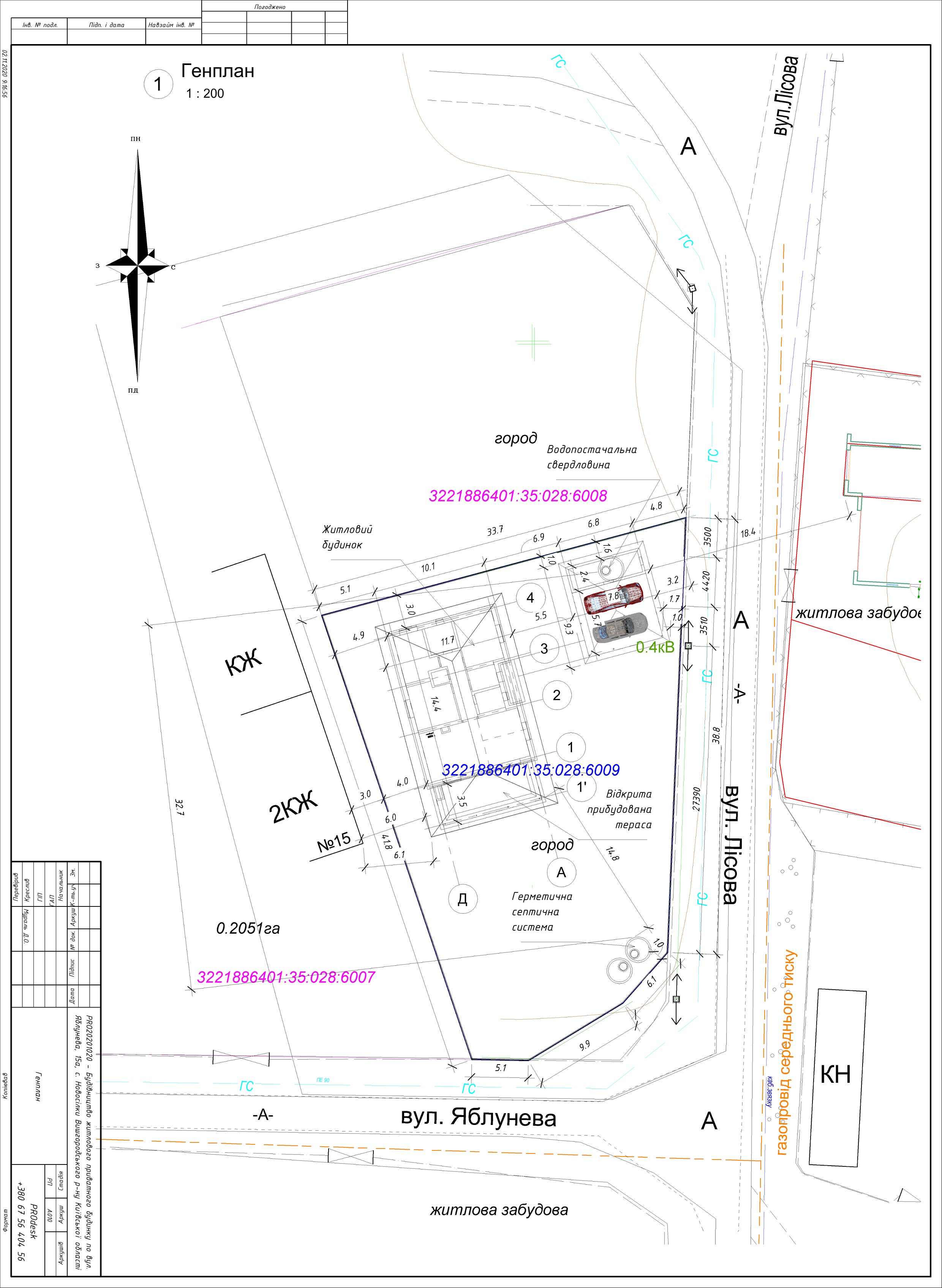

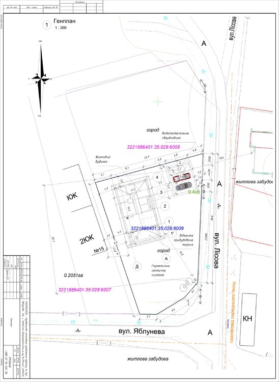

Astrolog_ua Опубликовано 24 апреля, 2021 Автор Поделиться Опубликовано 24 апреля, 2021 После покупки занялся подготовкой к строительству: Строй паспорт заказал через «ускорителей», уведомление о начале работ подал сам через «Дия», т.к. те же ускорители заломили мне дурную цену. Паспорт сделали за месяц, уведомление Дия приняла за неделю. Сделал вынос в натуру 1:500, 1:2000 и подал заявку на подключение электрики. Т.к. на дворе был октябрь и до начала строительства времени было полно, то решил попробовать сэкономить денег и сделать все сам: 16.10.20 подал заявление 19.10.20 заявку взяли в работу 12.11.20 проект был готов 13.11.20 поехал в Вышгородский РЭС, забрал счета на оплату и оплатил. 29.12.20 вкопали опору и готовы были подключать, но, т.к. эта опора была на углу участка, а я хотел счетчик на столб напротив котельной и въезда в дом (и копать метров на 20 меньше и удобнее обслуживать), то ушло еще 3 недели на переделку проекта и 22.01.21 на участке появилось электричество. Перед этим почитал ветку на форуме, узнал что в счетчике стоит китайский нонейм и, при установке, поменял его на Hager. Собрал «времянку», куда воткнул оставшийся от счетчика автомат и розетку. Ссылка на комментарий Поделиться на другие сайты Больше кнопок...
andreydobr Опубликовано 24 апреля, 2021 Поделиться Опубликовано 24 апреля, 2021 или соседи в 3 этажа Вітаю з початком, я приблизно в таких же роздумах був, але трохи з іншими критеріями. Напевне цитуємий пункт став допустимий)? Бо 3 етажний дім рядом на дільниці). І якщо я не помиляюсь то 15+ метрів до септику трохи забагато, щоб не було проблем в майбутньому. Ссылка на комментарий Поделиться на другие сайты Больше кнопок...
Сарочка Опубликовано 24 апреля, 2021 Поделиться Опубликовано 24 апреля, 2021 Легкой стройки.! Подпишусь 1 Ссылка на комментарий Поделиться на другие сайты Больше кнопок...
Astrolog_ua Опубликовано 24 апреля, 2021 Автор Поделиться Опубликовано 24 апреля, 2021 Вітаю з початком, я приблизно в таких же роздумах був, але трохи з іншими критеріями. Напевне цитуємий пункт став допустимий)? Бо 3 етажний дім рядом на дільниці). І якщо я не помиляюсь то 15+ метрів до септику трохи забагато, щоб не було проблем в майбутньому. Тут скоріше зіграло те, що будівля буде позаду нашого будинка, а все життя буде у південно-східному напрямку - тому і шукали кутовий щоб сусіди були через дорогу. Але так, вагались довго із-за цього будинку. По септику не прокоментую, але сподіваюсь що архітектор знав що робив. Ссылка на комментарий Поделиться на другие сайты Больше кнопок...
Astrolog_ua Опубликовано 24 апреля, 2021 Автор Поделиться Опубликовано 24 апреля, 2021 Паралельно документам занялись проектом. Сперва сами, потом с архитектором. Архитектора выбрали спонтанно – напротив нас строился интересный одноэтажный дом, подошли пообщались, посмотрели портфолио и пожали руки. За исключением мелочей – довольны. В первую очередь тем, что была возможность раз в неделю встретиться, проговорить, обсудить все ньюансы, покрутить на ноутбуке варианты размеров, пропорцій, посмотреть как это будет выглядеть… Кому интересны этапы: https://www.stroimdom.com.ua/forum/showthread.php?t=225451&page=4 – начиная с 74 сообщения, а итоговый вариант во вложении. Т.к. строиться будем не с этим архитектором, то не стали задалбывать правкой всяких мелочей – привязка к западной стороне участка, а не к северной, 2 столба на террасе, а не 3, внутренние стены одного размера для оптимизации материала и т.д. 1 Ссылка на комментарий Поделиться на другие сайты Больше кнопок...

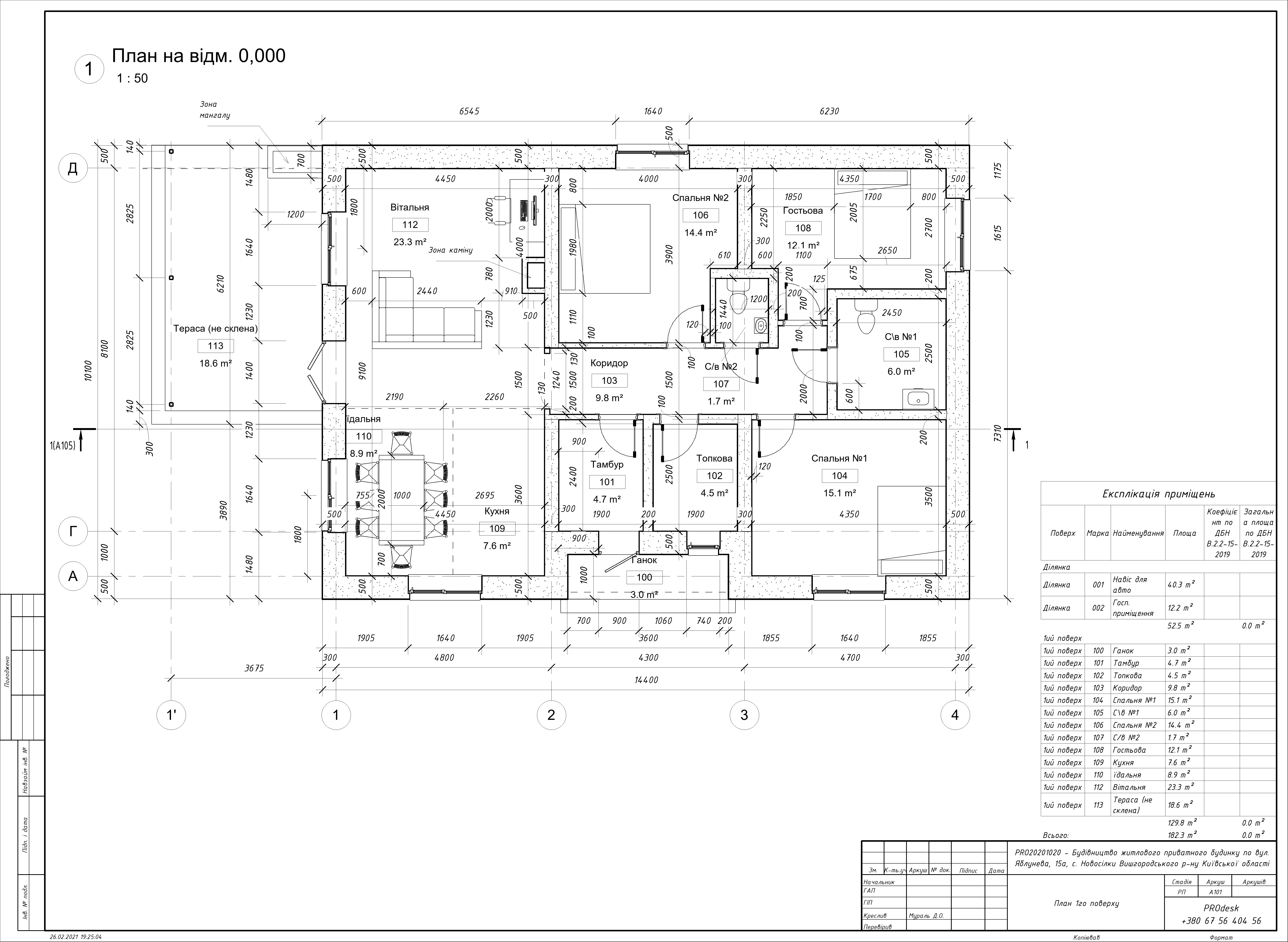

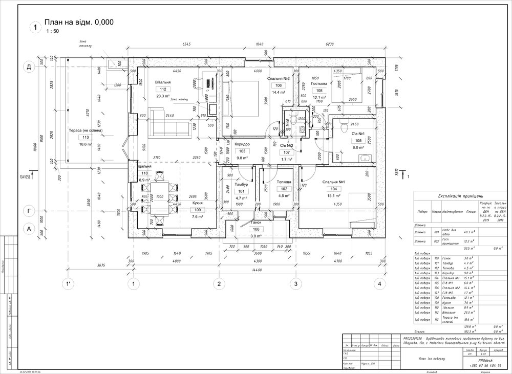

shneider_vova Опубликовано 25 апреля, 2021 Поделиться Опубликовано 25 апреля, 2021 немного покритикую планировку 1) ниши для шкафов - 600,610 - мало. хотя бы 650, а то и 700. по факту там слой штукатурки будет больше, стена гульнет и т.п. 2) гостевой санузел - продумайте размер раковины и расположение двери так, чтобы раковина не мешала двигаться. не мельчите с раковиной, я сделал 220 мм глубиной и будут менять - мало. 3) рисуйте кухню! мне кажется, 3.6 будет маловато, особенно с учетом того, что кладовки нет 4) рабочее место в гостиной - спорное решение. меня жена выгнала оттуда 2 Ссылка на комментарий Поделиться на другие сайты Больше кнопок...
omozhyn Опубликовано 25 апреля, 2021 Поделиться Опубликовано 25 апреля, 2021 немного покритикую планировку Я бы ещё вход в топочную сделал из тамбура Ссылка на комментарий Поделиться на другие сайты Больше кнопок...
Astrolog_ua Опубликовано 25 апреля, 2021 Автор Поделиться Опубликовано 25 апреля, 2021 немного покритикую планировку 1) ниши для шкафов - 600,610 - мало. хотя бы 650, а то и 700. по факту там слой штукатурки будет больше, стена гульнет и т.п. 2) гостевой санузел - продумайте размер раковины и расположение двери так, чтобы раковина не мешала двигаться. не мельчите с раковиной, я сделал 220 мм глубиной и будут менять - мало. 3) рисуйте кухню! мне кажется, 3.6 будет маловато, особенно с учетом того, что кладовки нет 4) рабочее место в гостиной - спорное решение. меня жена выгнала оттуда 1. поскольку мы все внутренние стены делаем по 200мм, то в габариты гостевого санузла вырастут на 100 мм - как раз +/- на 650 и выйдем. 2. у нас в квартире аналогичный 3. рисовали ) будет еще остров ~2 метра. 4. спорное, но решили лучше так, чем запираться в отдельной комнате. В крайнем случае уберем и сделаем гостевую спальню-кабинет. Добавлено через 2 минуты Я бы ещё вход в топочную сделал из тамбура зачем? рисовали и так - но нет, крадется полезное место. Ссылка на комментарий Поделиться на другие сайты Больше кнопок...
