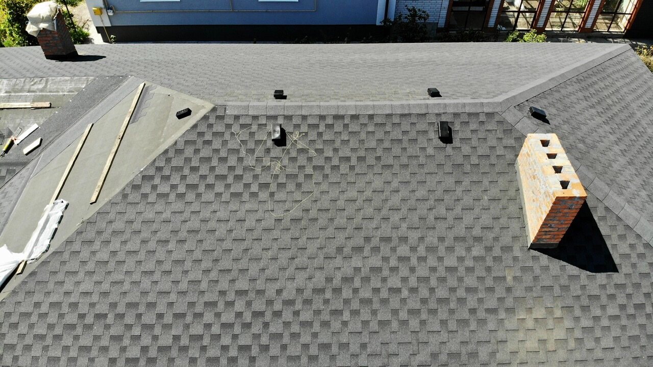

Крыша близится к завершению.
Выложили второй дымоход на 4 вент канала - кухня, санузлы и фановая.
Вроде и фотографировал внутри, но как-то сумбурно вышло.
Финская черепица Katepal - думал будет чуть темнее.
Вентиляционные грибки (не знаю как правильно называются) выбрали прямоугольные - вроде норм смотрятся.
Смущает неоднородность цвета - это брак или за пару дождей будет однородный цвет?
Вживую практически незаметно.
Пачки не мешали. Партии битумки были разные. Скорее всего так
Треба щоб не з однієї пачки підряд брали, а з 4-5, так тоді не буде пятен.Так в інструкції вказано.  Це не брак, просто відтінки в пачках відрізняються. У нас також з однієї сторони є пятно, добре що помітили вчасно, дали трендюлєй, то далі все добре було, без пятен.
51 минуту назад, Татьяна5 сказал:
Я так понимаю если и сейчас вживую практически не видно, то за сезон все подсгладится и можно не это забить?
Только что, Astrolog_ua сказал:
Увы, не обрадую. Так и будет

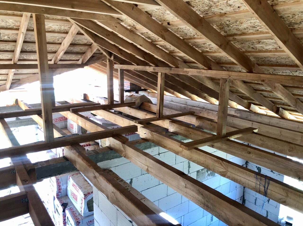

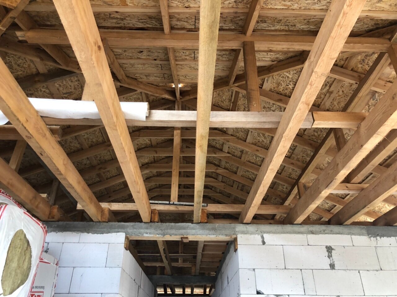

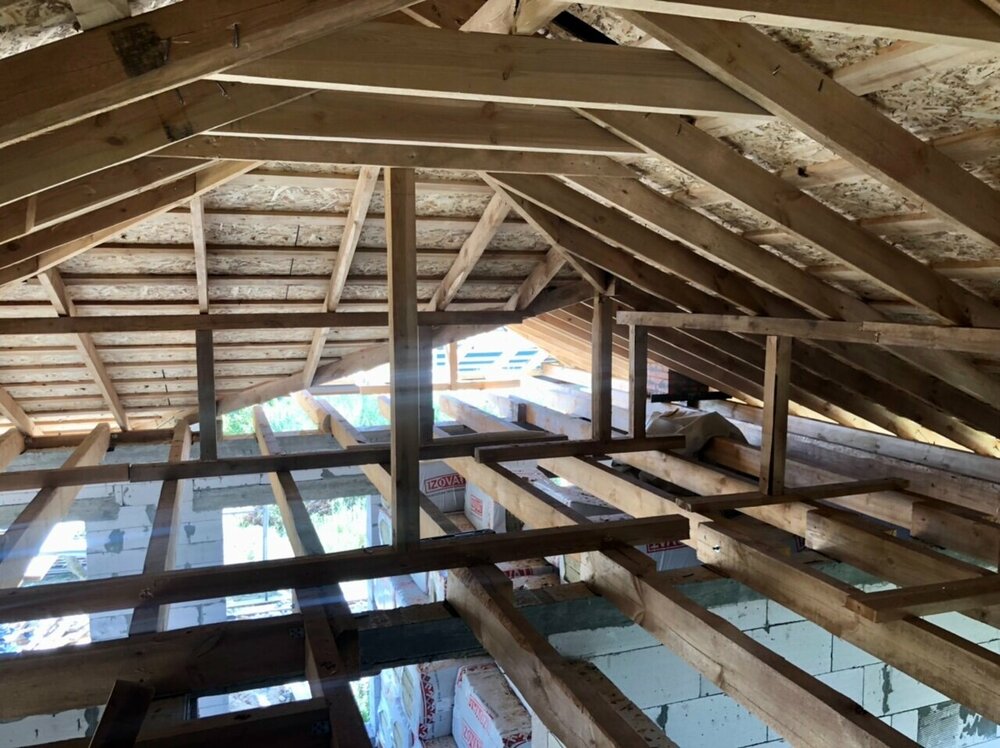

На первом фото дымоход стоит на уголках опертых на балки перекрытия или это так на фото кажется?
1 час назад, @ndrey_Z сказал:
В среду смогу сказать :)
Но вообще должен на несущую стену опираться.
Змінено користувачем Astrolog_ua
Отпишитесь. Интересно. Все же вес немалый, кирпич полнотелый. Да и устойчивость такой системы, как по мне, под вопросом может быть.
13 часов назад, Astrolog_ua сказал:
А что они будут вентилировать? Холодный чердак?
  • Конфуз 1
10 часов назад, Сергей НСТ сказал:
а что вас смущает? именно его и будут. вполне себе стандартное решение.
6 минут назад, eam сказал:
При покрытии металлом - прорезают конек, чтоб вентиляция была хорошая.
1 час назад, eam сказал:
Кровельные аэраторы предназначены под другую схему работы, и под другой объем вентилируемого пространства. Такой чердак будет вполне эффективно вентилироваться ветром через свесы, а данные девайсы здесь абсолютно бесполезны.
