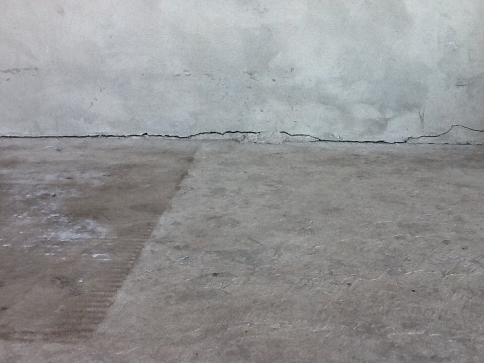

Astrolog_ua Опубліковано: 2 червня 2021 Автор Поділитись Опубліковано: 2 червня 2021 Кто рискнет выгрузить поддоны с блоком или кирпичем на эту "плиту", я даже не представляю(((. PS Я не пугаю, а лишь, как и Вы, даю повод задуматься, пока не поздно, о чем кстати написал несколькими сообщениями ранее А можете вы, или кто-то другой, внятно и спокойно объяснить в чем проблема с данным фундаментом? По сути, у меня ленточный фундамент глубиной, на который будет идти нагрузка стен, крыши. И отлита плита чернового пола. По обратной засыпке с проливкой и трамбовкой. Да, плита цельная и опирается частично на фундаменты внутренних стен. Чем это отличается от того что выгнали бы стены, а потом начали лить плиту чернового пола? Чем плохо что плита не плавающая? Ведь еще будет гидро-теплоизоляция и потом только теплый пол. Куда и почему плита просядет если выполнена засыпка, проливка, трамбовка слоями? Посилання на коментар Поділитися на інших сайтах More sharing options...
Gitan Опубліковано: 2 червня 2021 Поділитись Опубліковано: 2 червня 2021 внятно и спокойно объяснить в чем проблема с данным фундаментом Плавающий пол не опирают на фундамент. Всегда есть вероятность небольшой просадки грунта. Даже уплотненного. В вашем случае возможна просадка по внешним углам комнат. Скромный прораб обвел на фото. Если просядет, то может обломать магистраль теплого пола. Хотя магистраль будет выходить из центра дома вероятнее всего и тут врядли просадка сломает бетонную подготовку. Пока есть возможность исправить. Например, после дождей поставить поддон с кирпичем/газобетоном на внешний угол и посмотреть. Затем можно прорезать бетон по контуру комнат. Получите полноценный плавающий пол. Хотя я б себе не делал ТП на плавающий пол. Или защемленную плиту или плиты ПК (что себе и сделал). Посилання на коментар Поділитися на інших сайтах More sharing options...
Фрай Опубліковано: 2 червня 2021 Поділитись Опубліковано: 2 червня 2021 ...Куда и почему плита просядет если выполнена засыпка, проливка, трамбовка слоями? Значит не переживайте, просто запомните на будущее и наблюдайте как оно будет в дальнейшем. особенно в комнате с камином. Посилання на коментар Поділитися на інших сайтах More sharing options...
tansss Опубліковано: 2 червня 2021 Поділитись Опубліковано: 2 червня 2021 https://www.stroimdom.com.ua/forum/showpost.php?p=5308989&postcount=50 Не буду повторятся,.. у тс ни то и не другое. Там стяжка с опорой на вн. ленты. Армирование при таком исполнении работать не будет, т.е. от просадок и трещин не спастись. Нагрузка от пирога ТП 250 и полезная 150 на м2 не шутки для такого исполнения 2 Посилання на коментар Поділитися на інших сайтах More sharing options...

Скромный прораб Опубліковано: 8 червня 2021 Поділитись Опубліковано: 8 червня 2021 (змінено) А какая аргументация против армирования? Вангую. По совету прораба, этого достаточно. Там внутренние стены никак не вязаны с наружными, включая несущие. От слова совсем, даже нет общего основания ввиде пятки фундамента, покидали блоки на притоптанный песок, рядом залили "ребра жесткости", срам прикрыли бетонным блином, сайдетЬ. А Вы о таких высоких материях, как армирование газоблока(((. Змінено 8 червня 2021 користувачем Скромный прораб Посилання на коментар Поділитися на інших сайтах More sharing options...
GraD_Kh Опубліковано: 9 червня 2021 Поділитись Опубліковано: 9 червня 2021 Ну так армирование газобетона от конструктивных трещин не спасает, только от раскрытия усадочных. Так что кроме отделки автор ничем не рискует, поэтому может спокойно принимать решение и риски. А мы будем надеяться, что это решение принято на основе взвешенного анализа авторитетных источников (увы, ответственный за объект прораб, таким чаще всего не является) 1 Посилання на коментар Поділитися на інших сайтах More sharing options...
