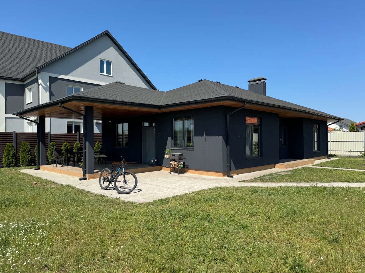

Ще 1 етап завершено - фасад.
Майже завершено - залишилось зробити освітлення.

Заради краси зроблено продовження даху над верандою? Мабуть дорого коштувало. Додаткова ендова... Потім закриєте контур тераси?
1 час назад, Gitan сказал:
так, дуже дорогувато - дах вийшов "золотий".
контур є думка зі сторони туй зробити "штори"

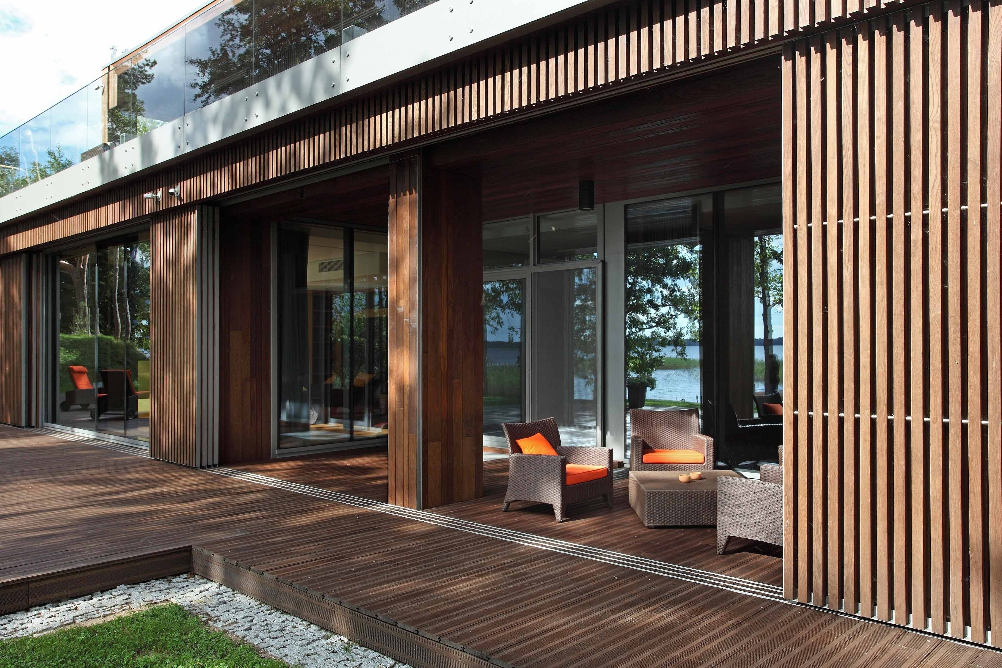

у Вас в будинку я бачила рейки👍, зі сторони туй вони були б дуже доречні...а там вже потім і озеленення робити в такому ж дусі,все це як на мене ))

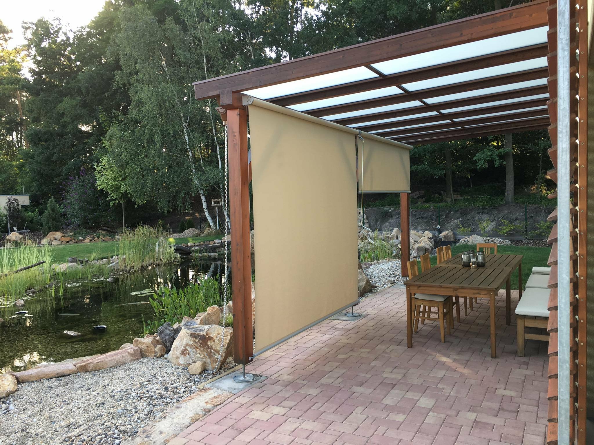

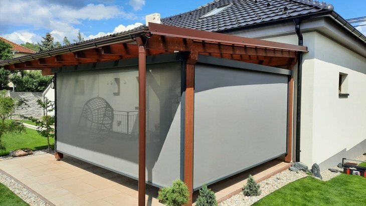

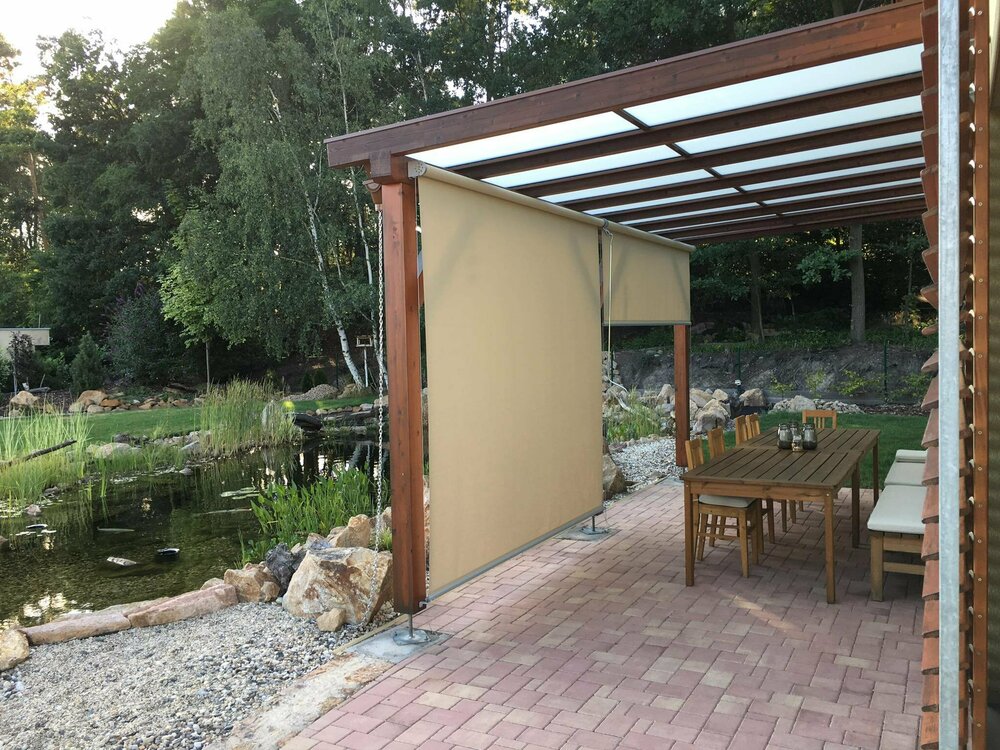

Можна було так, як на фото(перголи)
Або скло кольорове - це красиво i надовго -фото (дер.рейки -це скло)

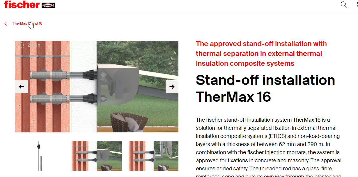

Газоблок + 100мм пінопласт - фасадна штукатурка.

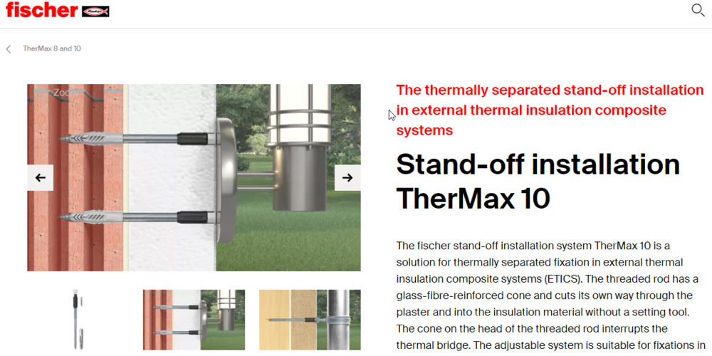

як повісити світло?
дюбель не вкрутити, 150мм саморіз буде триматися в газоблоці?
вага світильника грамм 200
Вуличний світильник має не лише вагу, а й парусність.
Хочете гарно закріпити – гляньте спеціальні вироби для монтажу в теплоізоляції.

В мене фасад зроблений, не зовсім розумію як таки кріплення монтувати.
17.06.2024 в 16:21, Astrolog_ua сказав:
як повісити світло?
якось так - через якусь пластину (поверхню) і шурупи повинні бути досить глибокими - 100-150 мм в блоці
image.pngimage.thumb.png.80370e9a2cc3b5106f46a04b84b6da25.pngimage.thumb.png.2ae6d6d31a7e43d4be1f1eb441abf9cf.png
Змінено користувачем vbb
На днях в Терехова була відповідь на схоже питання - він казав, що вони на шпильку одягають ПП трубку а зверху шайбу і гайку
