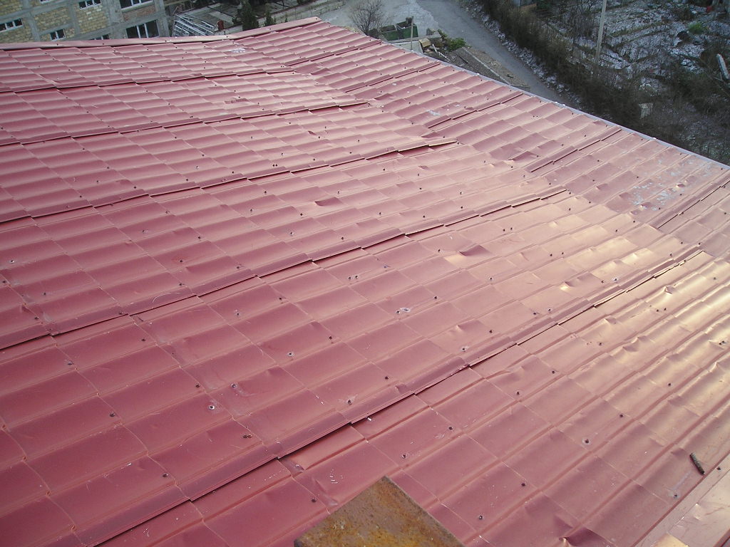

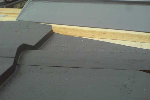

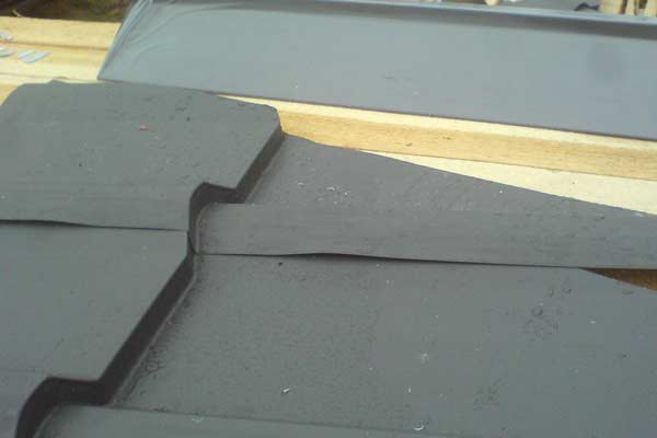

В чём проблема не состыковки листов металлочерепицы?
INTERRO
Как вариант (если конечно погнут один край листа) можно переложить листы, чтобы нахлест шел не слева направо, а справа налево, т.е. чтобы ровным краем прикрыть погнутый.
:fool:
сами то хоть раз так делали? не дурите людям голову! без комментариев. изучите внимательно профиль любого листа металлочерепицы. там с другой стороны капельная канавка!
Будет вот так:P1010045.thumb.JPG.89c4449620bd908b3f26da2c1980133b.JPG
Давайте пока воздержимся в советах как исправить кромку листов.
На данный момент никак. У меня МЧ "Дюна", которую производитель позиционирует как элитную, которая стоит достаточно дорого, по сравнению с конкурентными продуктами.
По данному вопросу только замена, либо возврат стоимости.
За работу уже положенных листов я должен бригаде 1680 грив.+ разгрузка и доставка 570 грив., и снять их можно только тогда, когда соизволит появится на объекте эксперт, и не забыть заплатить ещё за демонтаж металлочерепицы.
:fool:
Будет вот так:[ATTACH]32879[/ATTACH]
:oops: не обращал внимания на такую тонкость. А че так вышло(лишние дырки)? %) Такое впечатление, что эту МЧ первый раз вверх ногами положили, или обрешетку неправильно набили.

Первые попытки исправить, не привели к должному результату. Саморезов на одну кромку тайла надо как минимум 3 штуки, а то и 4. И будет не "Дюна", а бронированный танк с заклёпками, через каждый сантиметр.
Поддерживаю, сидеть и ждать не стоит. Могу помочь с составлением претензии и искового, если сбросите на почту договор, накладные, рекламацию и т.п. (БЭЗвозмездно:) )
Спасибо! Подавать на суд не буду.
Деньги за металлочерепицу отдал не последние, и эти 4 000 $ буду считать потерянными.
Вчера разговаривал с главным и единственным юристом тпк, просил внимательно отнестись к возникшей проблеме, я собственно просил только одно - вынести решение о претензии и поставить меня в известность. Через час, он мне перезвонил, и сообщил что решение будет принято 19.11.09, и о нём мне сообщит директор Харьковского филиала.
Сегодня встречался на стройке с директором и менеджером и дилером. Решение тпк - вина погрузочно-разгрузочных операций.
Замены не будет, деньги не вернутся.
Ситуация для меня ожидаемая.
Приведу часть текста из ответа, с которым можно ознакомиться полностью, кликнув на фото внизу топика:
3. Также обращаем Ваше внимание, что на этапе монтажа нарушено правило устройства кровли из металлочерепицы, а именно: в местах стыка смежных листов металлочерепицы (где явно проявился дефект) отсутствуют крепежи, которыми необходимо скреплять смежные листы по их длине. Как показывает практика, в сложившейся ситуации постановка таких крепежей позволит устранить или существенно уменьшить выявленный дефект.
Практика, практикой, но с таким объёмом дефекта не возможно справиться, и два самореза на кромку тайла не исправят положение. Как видно на фото, очень большой объём дефекта.

В данной ситуации, крайним оказался дилер. На складе не распечатал листы и не исследовал каждый из 83. Мой заказ лежал самым последним, с низу, и был придавлен остальными.
Позиция тпк теперь нам известна. По данной ветке форума, меня никто не может уличить в предвзятости. Я достаточно корректно всё изложил.
Несмотря на мои заявления насчёт некачественности монтажно-разгрузочных работ хочу отметить что на данных фото явно дефект производственно-загрузочного характера. короче не повезло вам с поставкой.
Насчёт прокрутки саморезами в ответе ТПК то это полная чущь.

бутилкаучуковая лента двухстороннея, может по-пробывать для решения проблемы, вариантов то не много. соеденяет достаточно надежно, правда ее толщина 2мм, незнаю насколько будет заметно.

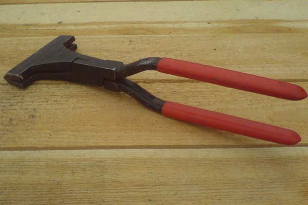

Я не профессионал, но вдруг поможет. А если срезать дефектную кромку по всей длине и подвинуть черепицу на одну волну. И дозаказать недостающую часть.
Две недели назад крыл крышу в Алупки металлом ТПК Дюна аналогичные проблемы были на первых двух листах. Потом на третем листе разобрались. Дюна в отличие от профиля Эффект или Престиж требует более нежного отношения к замкам замок мягкий и натянуть его сложней. Думаю вина не поставщиков а кровельщиков.
Затаскивали дюну по доскам но при перехвате она все равно гнулась и образовывались волны. На первых двух листах волны выгнули . остальные листы очень тщательно подымали и прикручивали. И зачем надо было кровельщикам укатать весь скат а потом разводить руками. На первых двух листах надо было подымать вопрос а не сейчас руками разводить. Но для себя решил если скат видовой с право в жизни дюну ложить не буду. Бригадир кровельщиков Алупка.
А исправить можно только выгнув кромку вниз, наверное, предварительно открутив листы.
Согласен 100%

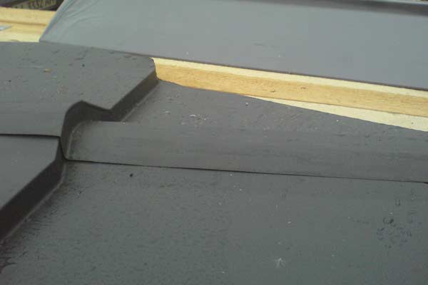

Провел сегодня эксперимент.
Фотоотчет:
1. Имитируем изгиб волны по аналогии с выложенными здесь фото. Делается очень легко, можно сказать одним движением руки.
2. Результат после исправления. Не идеально, но тем не менее разница есть. Самая большая проблема, то что делалось ручным инструментом, и сделать два загиба рядом на одинаковый угол, очень тяжело. Станок который может прокатать все за раз к сожалению может приехать только через неделю, и не факт что поможет.
3. Сам девайс, которым исправлялись неровности.

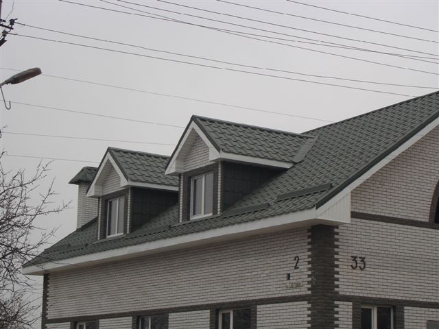

Добрый день, уважаемые форумчане
Решил выложить на Ваш "суд" несколько фото по обсуждаемой теме.
По моему мнению, в строительстве далеко не все зависит от качества материала, да и само определение "качество" довольно субъективно.
На седьмом фото те же грабли.
