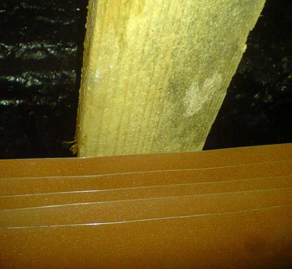

На данный момент есть проблема с погнутыми краями черепицы.
Возможные причины возникновения:
На заводе сразу после прокатки черепица упаковывается в довольно не плохую упаковку, бруски подкладывают, листы дополнительные металла кладут, картон, пленка все как положено. Вмятин таких как нам нужно,на данной стадии получится не может, даже теоретически, хотя бы потому что на каждом круге рулон имеет меньшую длину и повреждения рулона никак не совпадут на одном и том же месте.
Затем упакованная пачка грузится на машину и едет на центральный склад. Там она пару дней лежит ждет своего часа пока сформируется машина в нужный нам город. За это время грузчика пару раз сыграют с ней в "пятнашки", так как она периодически кому то мешает.
После едет с центрального склада на склад филиала, так рядышком чуть больше тысячи км.
На складе филиала эта пачка разгружается еще раз, ждет своего звездного часа, когда диллер созволит за ней приехать.
Приезжает диллер, пачка в очередной раз грузится на машинку и удачно исчезает с поля зрения компании поставщика. Все это время металлочерепица грузится пачкой (пачками, тоесть за один два приема).
На стройке машину разгружают вручную, так как поднять упаковку весом полторы тоны ресурсы не позволяют.
Товарищи разгружают, естественно не правильно, берут за середину волны, причем каждый раз в одних и тех же местах. И так 83 раза подряд. И тут чудо все листы повреждены в одном и том же месте, все теория вероятности больше не работает, все листы погнуты в одном и том же месте.

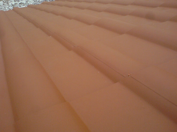

Положили листы металлочерепицы на левый скат. Максимально, что возможно было сделать, сделали при непосредственном технадзоре форумчанина snitsar, специалистов Харьковского филиала тпк, специалистов кровельщиков дилера.
Выскажите своё мнение. Мне оставлять так как получилось, и настилать дальше?

INTERRO, в последнем посте фото с нормальными, даже отличными швами!
дело в том что у любой черепицы в таком ракурсе и с такого расстояния полюбому будет видно швы, как ни натягивай. смотрите с расстояния 15 метров. если всё нормал то и не парьтесь.
Я считаю что нужно дальше делать. В местах стыка листы прижимались вплотную, щелей не видно совсем было. Например как на первом фото. Правда спустя пару часов, их становится видно лучше. Почему так - не понимаю. Единственное логичное объяснение что листы немного охлаждаются и изменяются в размерах, так как в подвале где они хранились была плюсовая температура, а не улице -. Может еще какая то причина быть но сразу они смотрятся намного красивее.

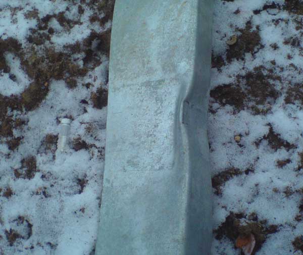

Пару слов по поводу причин всех этих проблем.
На самых длинных листах, те которые были в низу пачки, четко прослеживается три линии излома. Причем изломы эти соответствуют ширине подкладочной доски, фото 2.
Также есть повреждения на упаковочной планке (фото 3), вмятина на нижней стороне планки, то есть чтобы ее увидеть, нужно смотреть на пачку листов снизу.
На самих листах эти помятости также не очень видно, если специально не выискивать то и не заметишь. Проблемное место становится явно видимым только после укладки двух смежных листов.
Причиной этого всего может быть перегруз пачки с листами, например, сверху еще несколько поставили. Погрузчик не причем, так как примяты верхняя часть волны, и передавлены только края листа, с одной и другой стороны.

Ну, вроде разобрались, кричащее фото красноречиво указывает виновника помятых краёв. Этого виновника тпк аккуратно и упаковало и отправило восвояси, нагрузив ещё сверху иными пачками!

это какая то лишняя планка? или стандартная но перегруженная?
Акро
Это то, что было в упаковке.
Думаю, дилер чуть подробно опишет ниже как устроена пачка тпк.
я знаю, как выглядит пачка. тут то бруски абсолютно и не нужны.
и получается даже опасны. хотя со стропами работать с брусками удобнее. прушинский по моему тоже с брусками возит.
снизу идет большой брусок , а сверху эта доска. и потом перетягивается металлической лентой. по ширине они одинаковые, так что можно и на этой доске оценить характер повреждения
