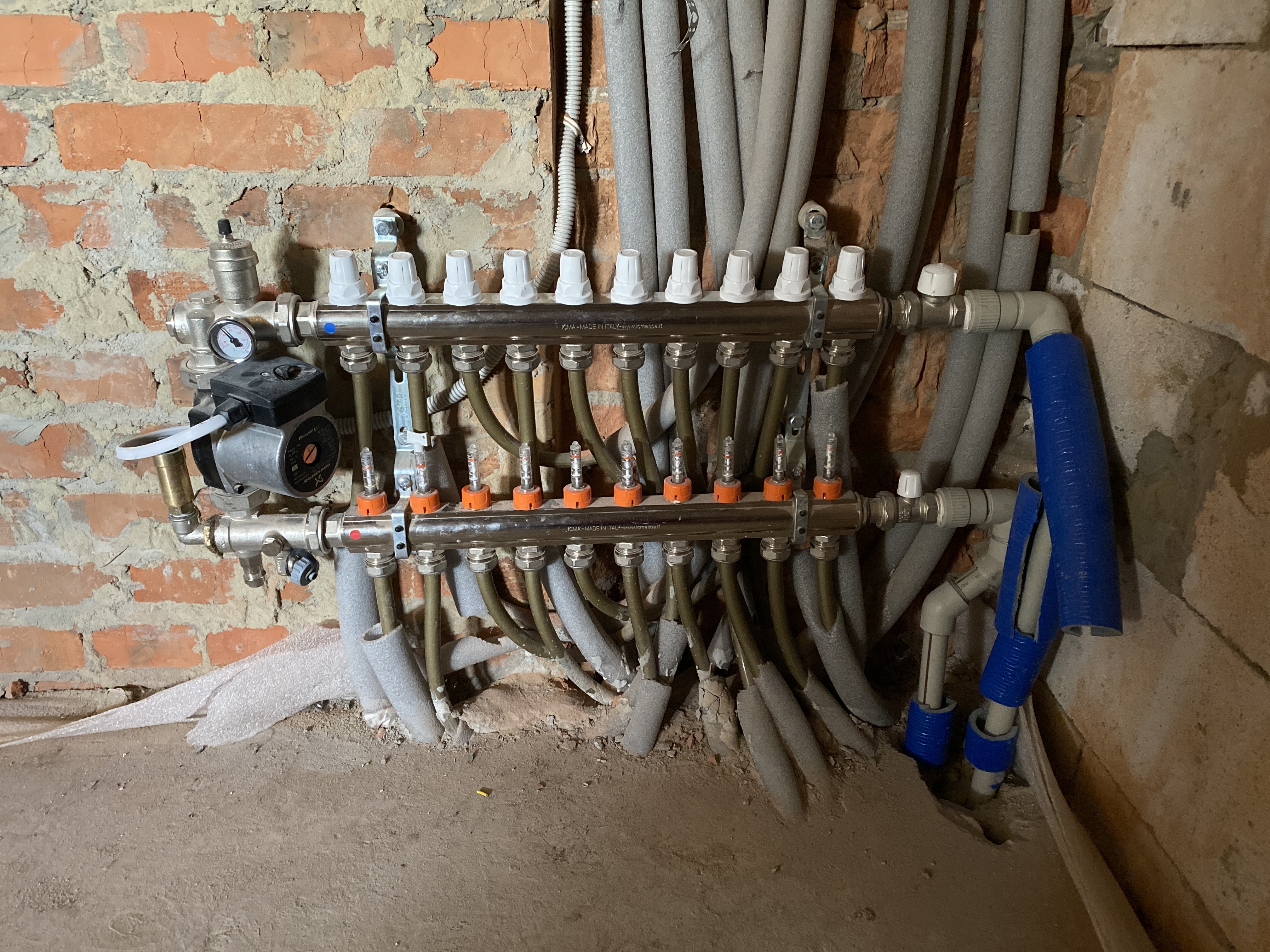

Здравствуйте,

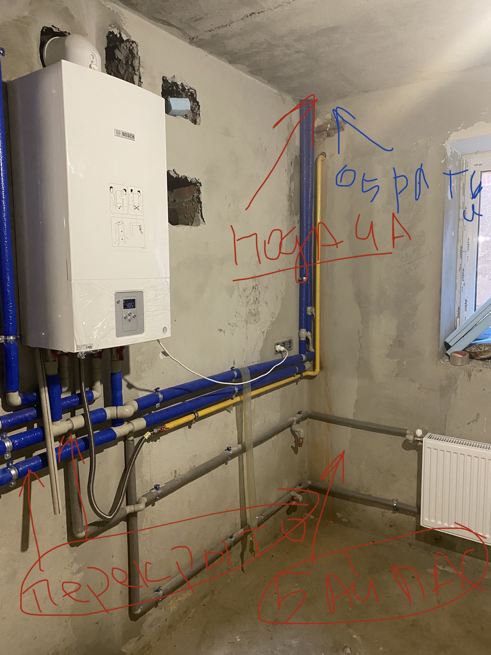

Имеется дом с теплым полом на двух этажах (5 контуров на первом этаже, 5 - на втором). Второй этаж без воздухоотводчиков. Гребенка icma, котел bosch condens 2500w в подвале. Подвод к гребенке трубой 3/4 (переходит с люймовой). В подвале есть байпас в виде батареи.
При включении теплых полов с открытой батареей идет нагрев батареи, но гребенка практически холодная. Если открыть контур то подача начинает теплеть, при открытии большого числа контуров все подачи холодные.
Также при закрытии байпаса (батареи) котел быстро набирает температуру и выключается.
Что это? Воздух в контурах (но не может же он быть во всех)? Проблема с гребенкой (она с нижней подачей). Другое?
Заранее спасибо.

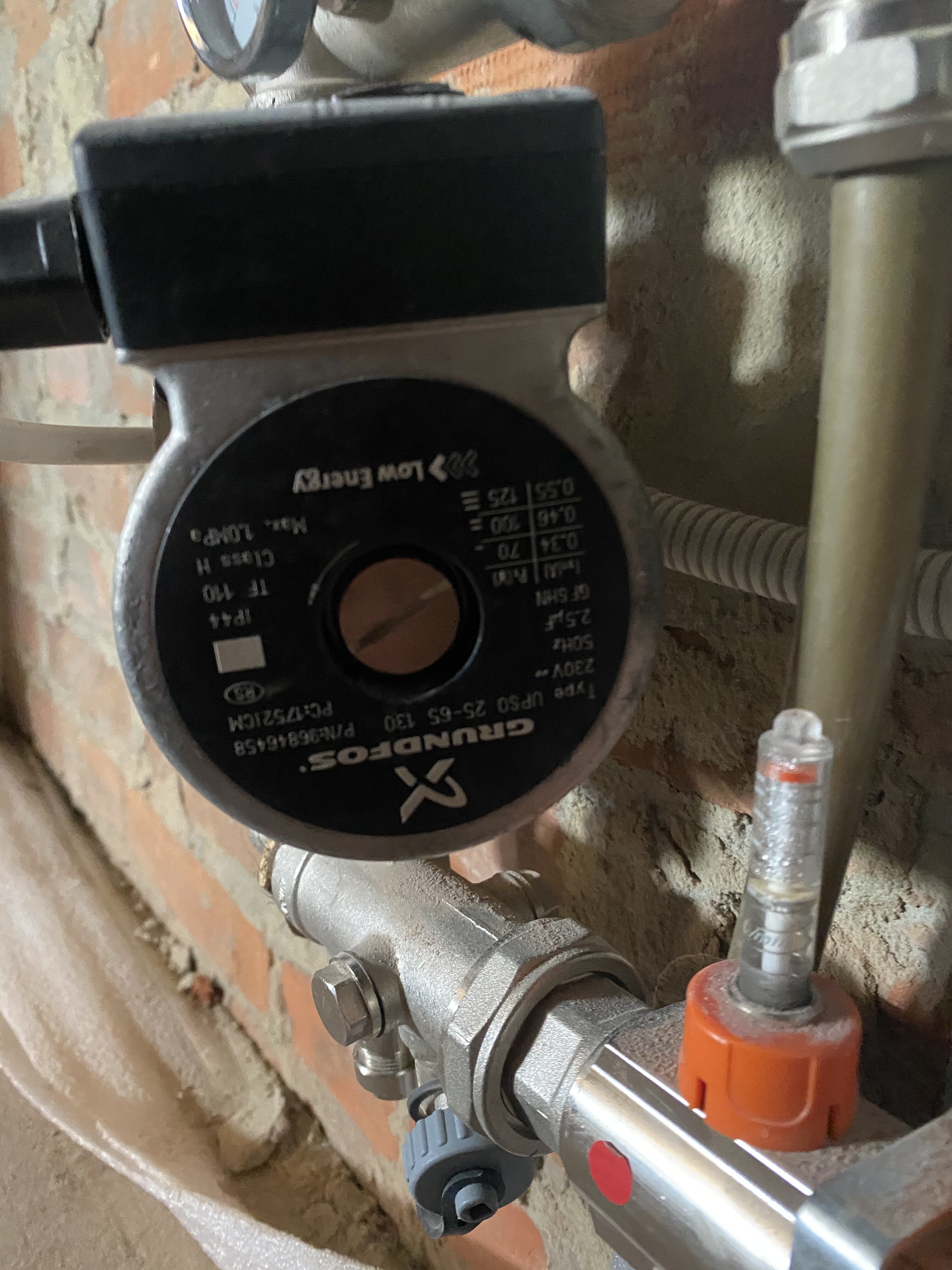

А какая стоит температура подачи и какой проток показывают расходомеры, какой насос и какая выставлена скорость?
Добавлено через 18 минут
Если на табло 48.5° значит похоже насосно-смесительный узел не успевает прокачать нужный объем, у меня аналогичный коллектор (только на 8 контуров) и было такое на первой скорости насоса, ставьте вторую (а может и третью). У меня насос 25-65 работает на второй скорости, максимальная температура подачи выставлена 40° (но реальная по табло выше 27-34 не поднимается), на комнатном термостате 20°, все пашет без батарей и байпасов, даже думаю как выкинуть насос из гребенки и оставить только котловой (но не уверен прокачает ли)

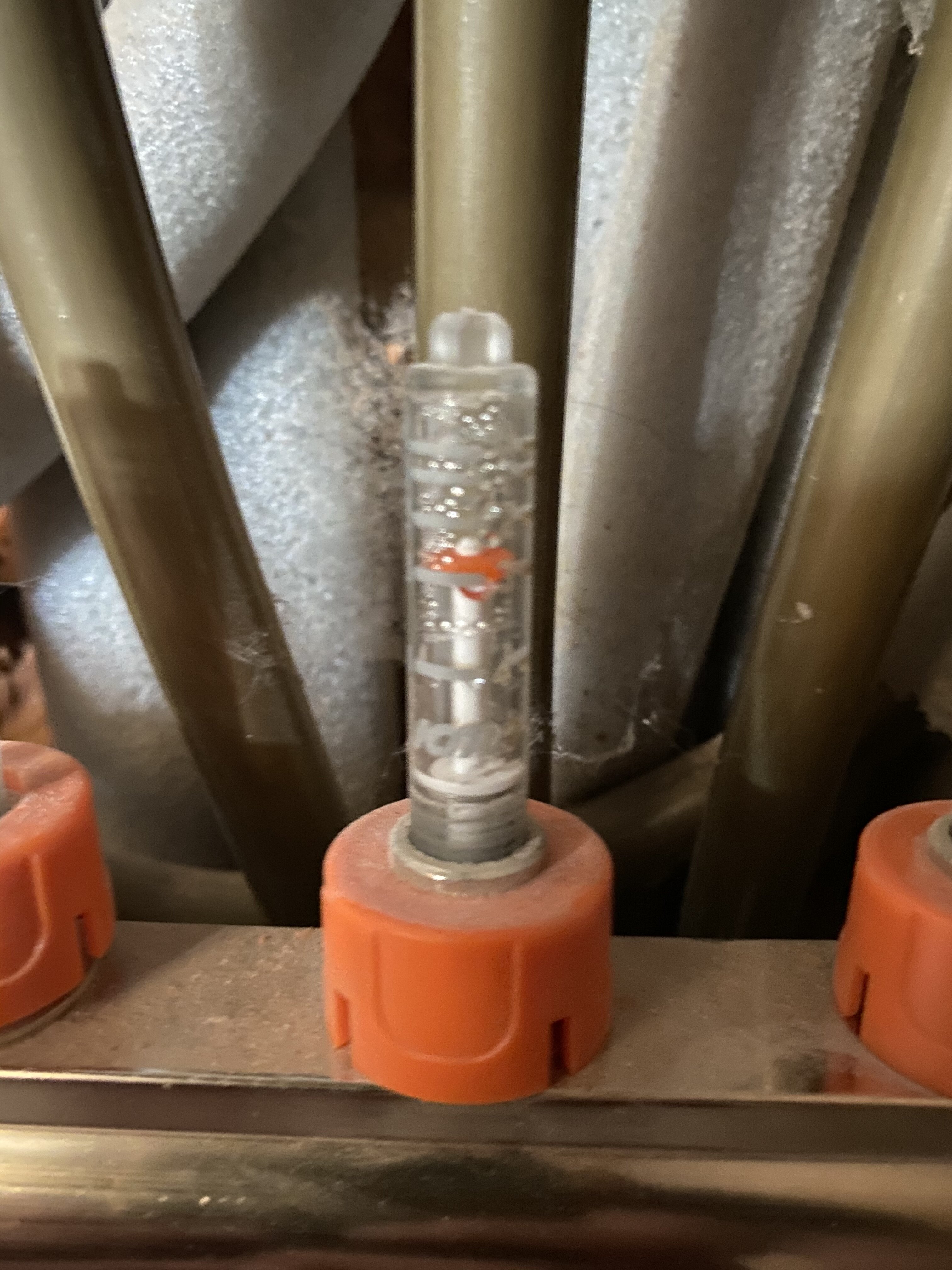

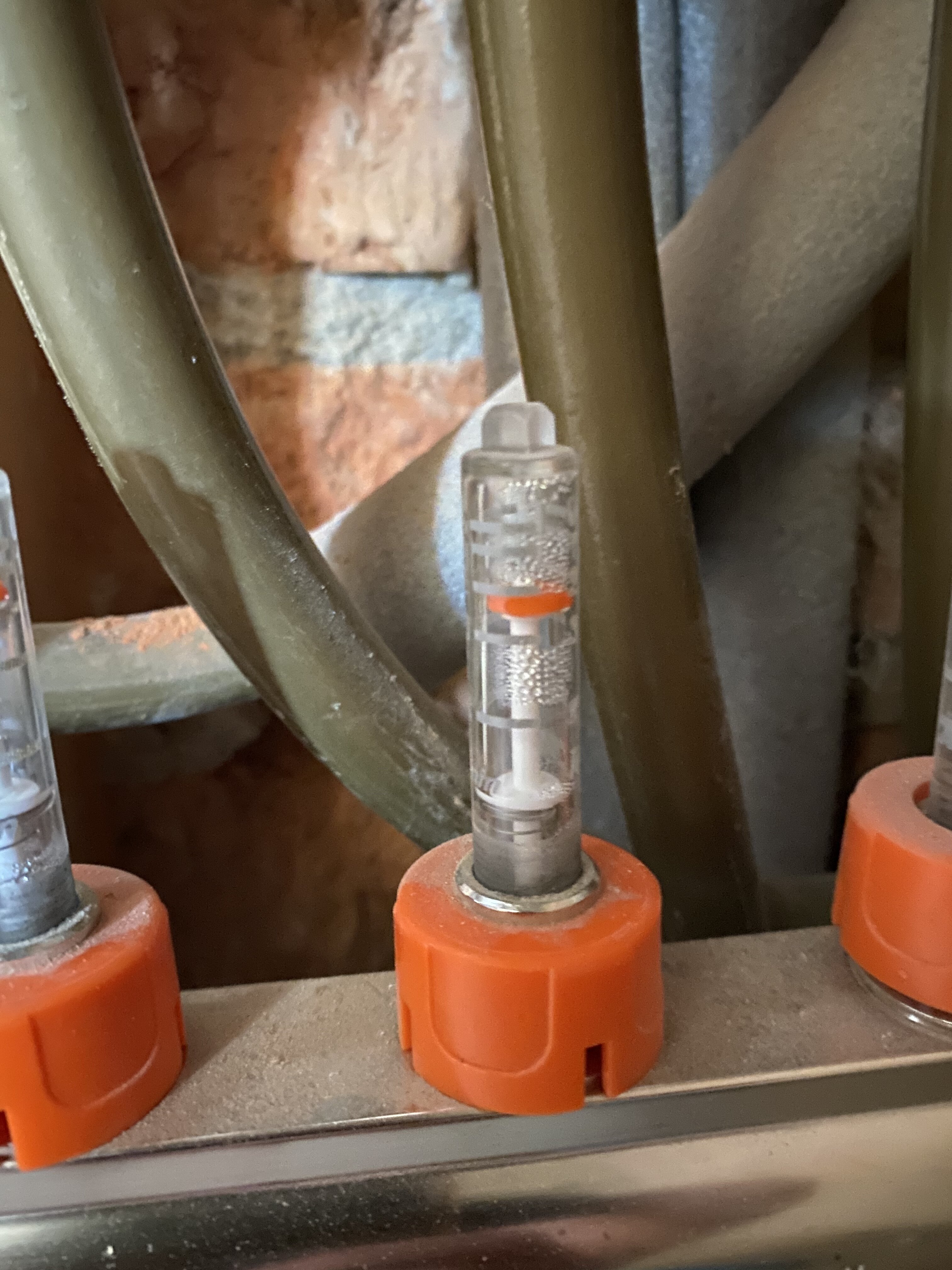

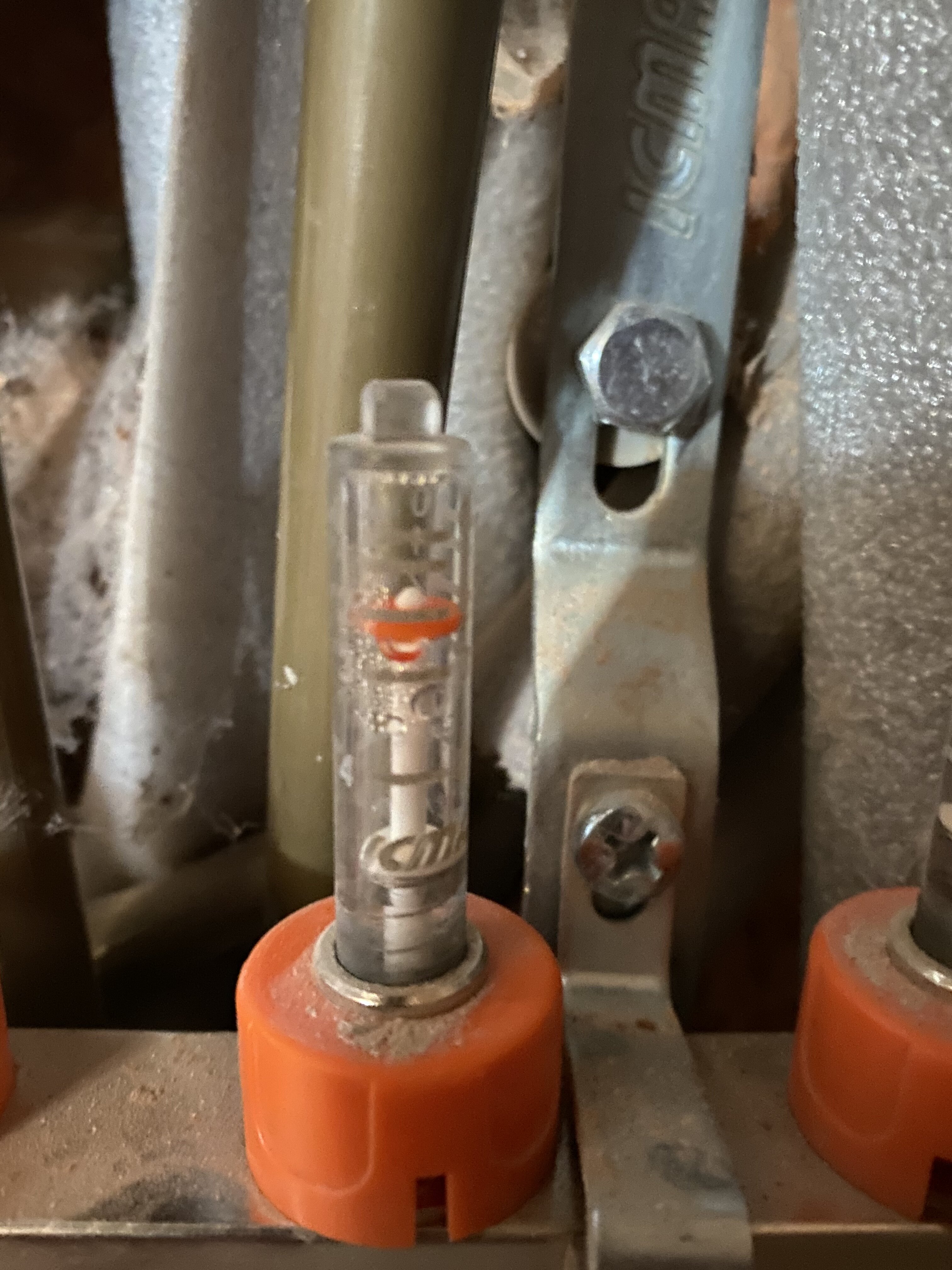

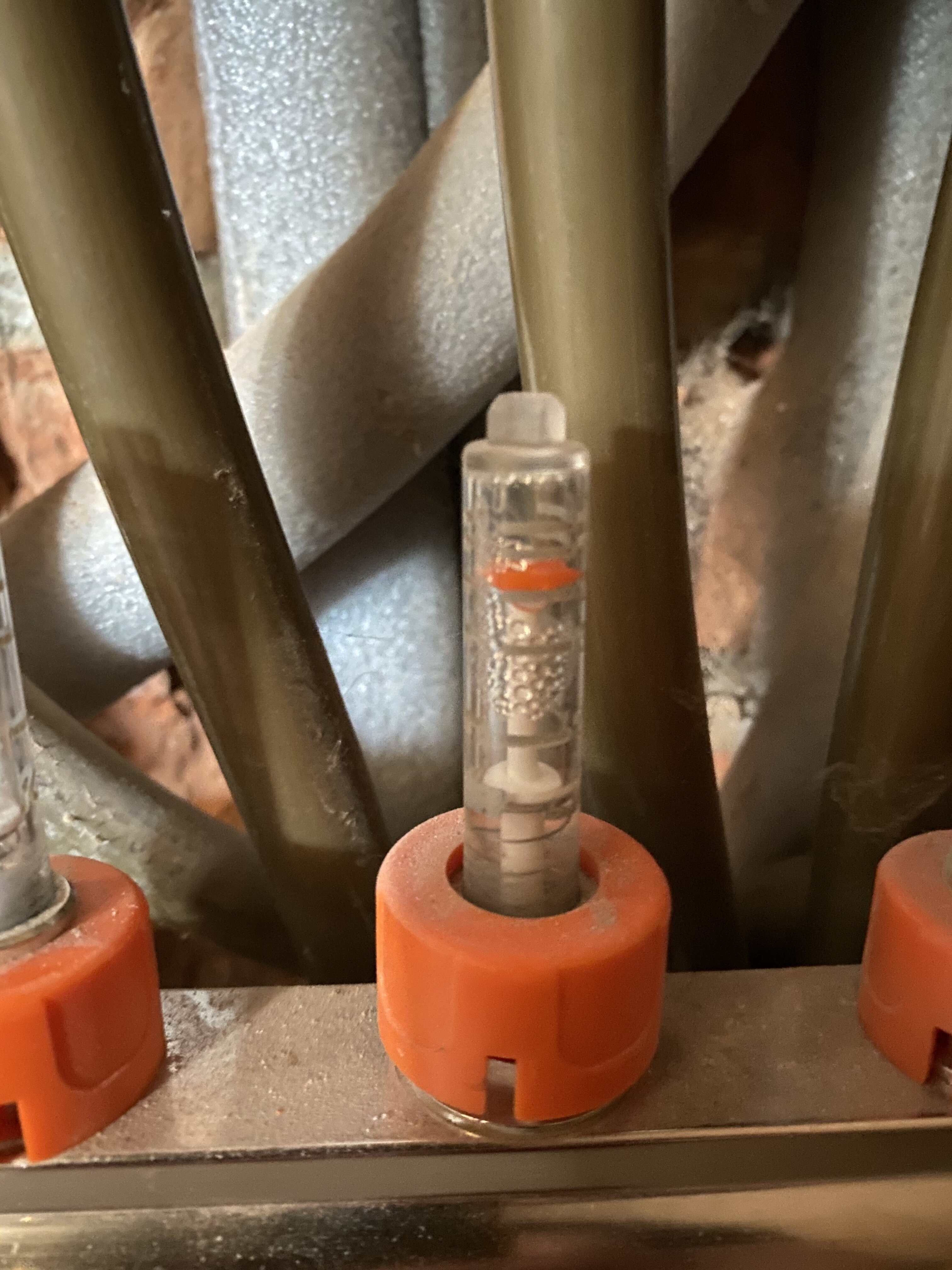

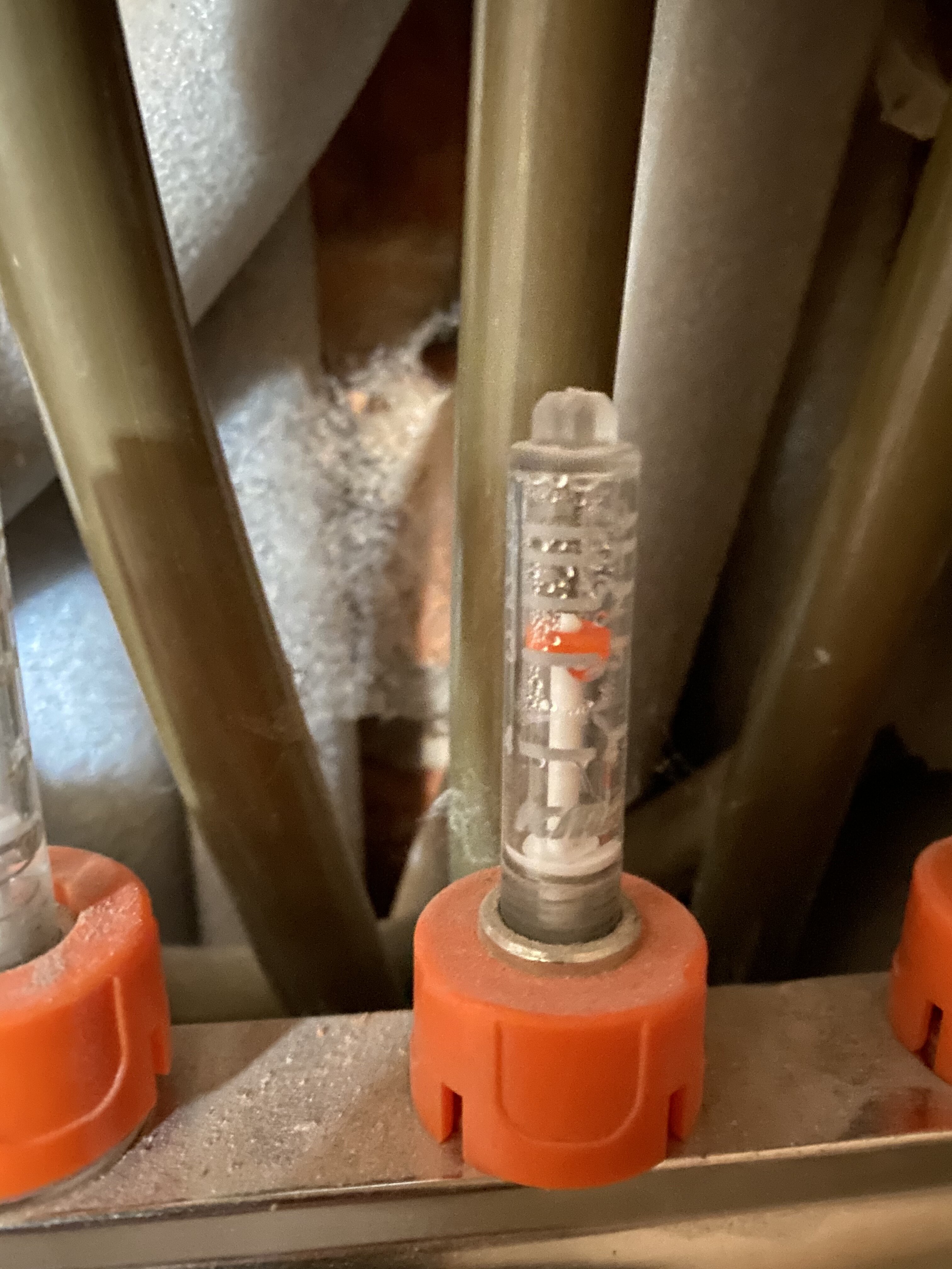

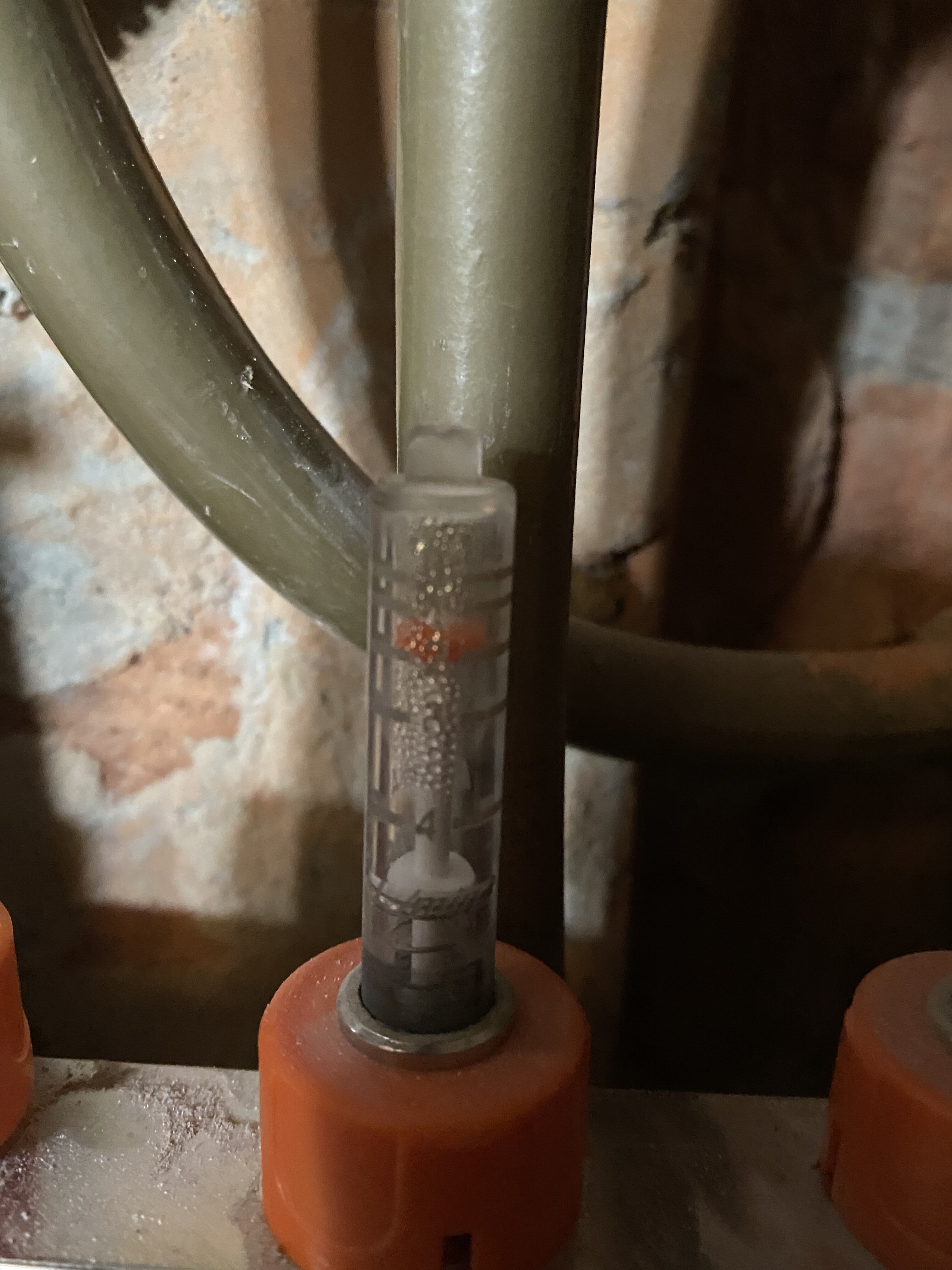

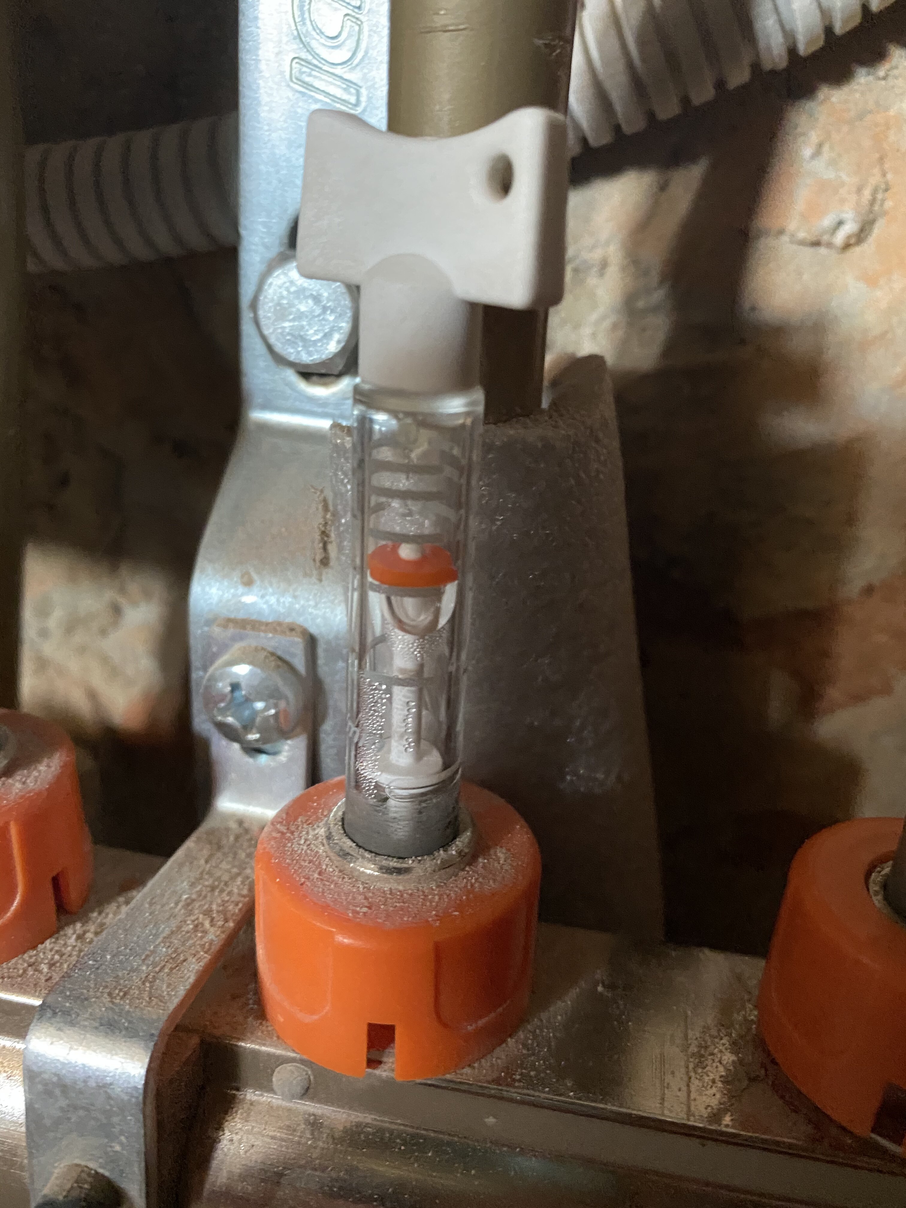

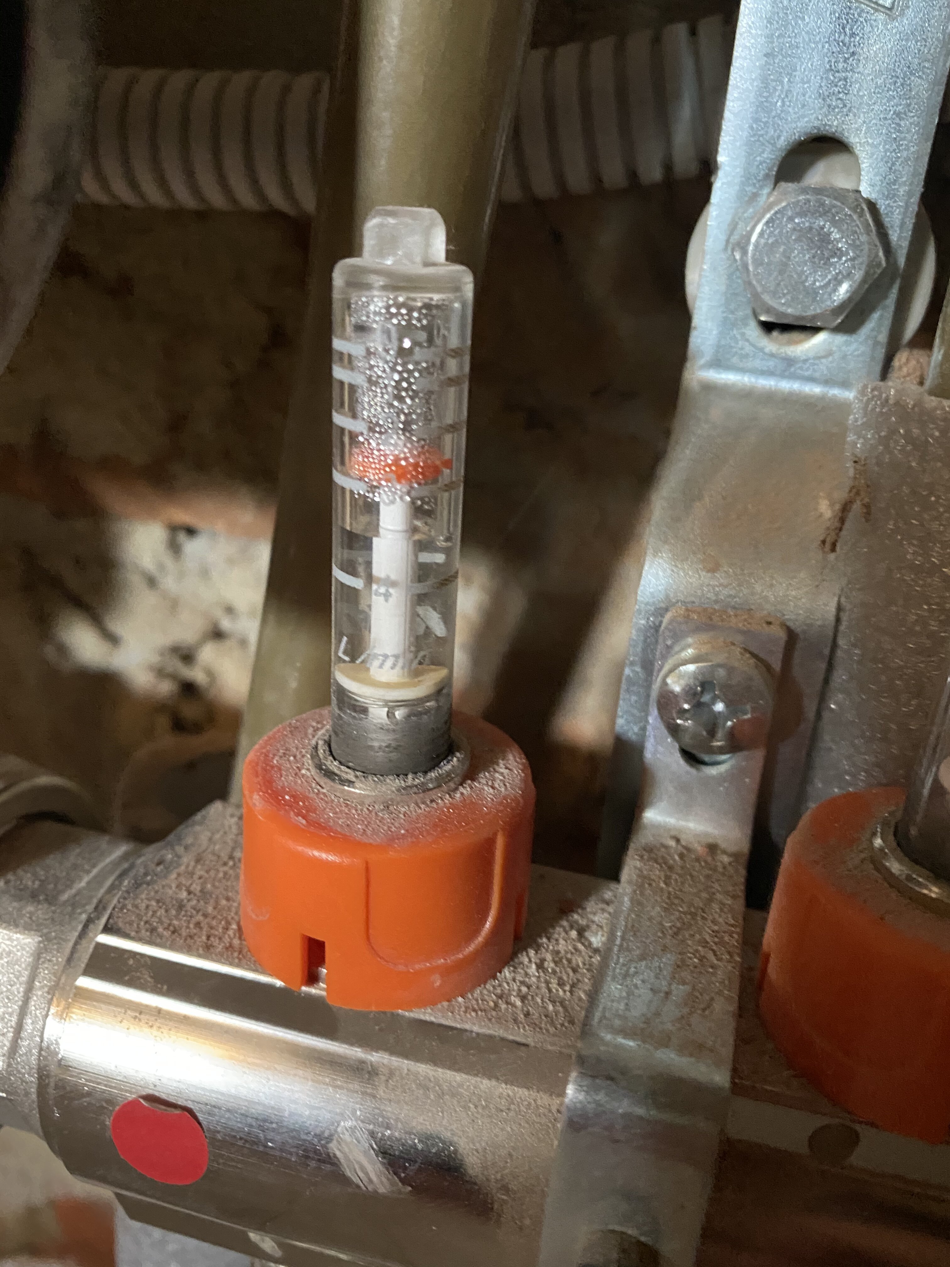

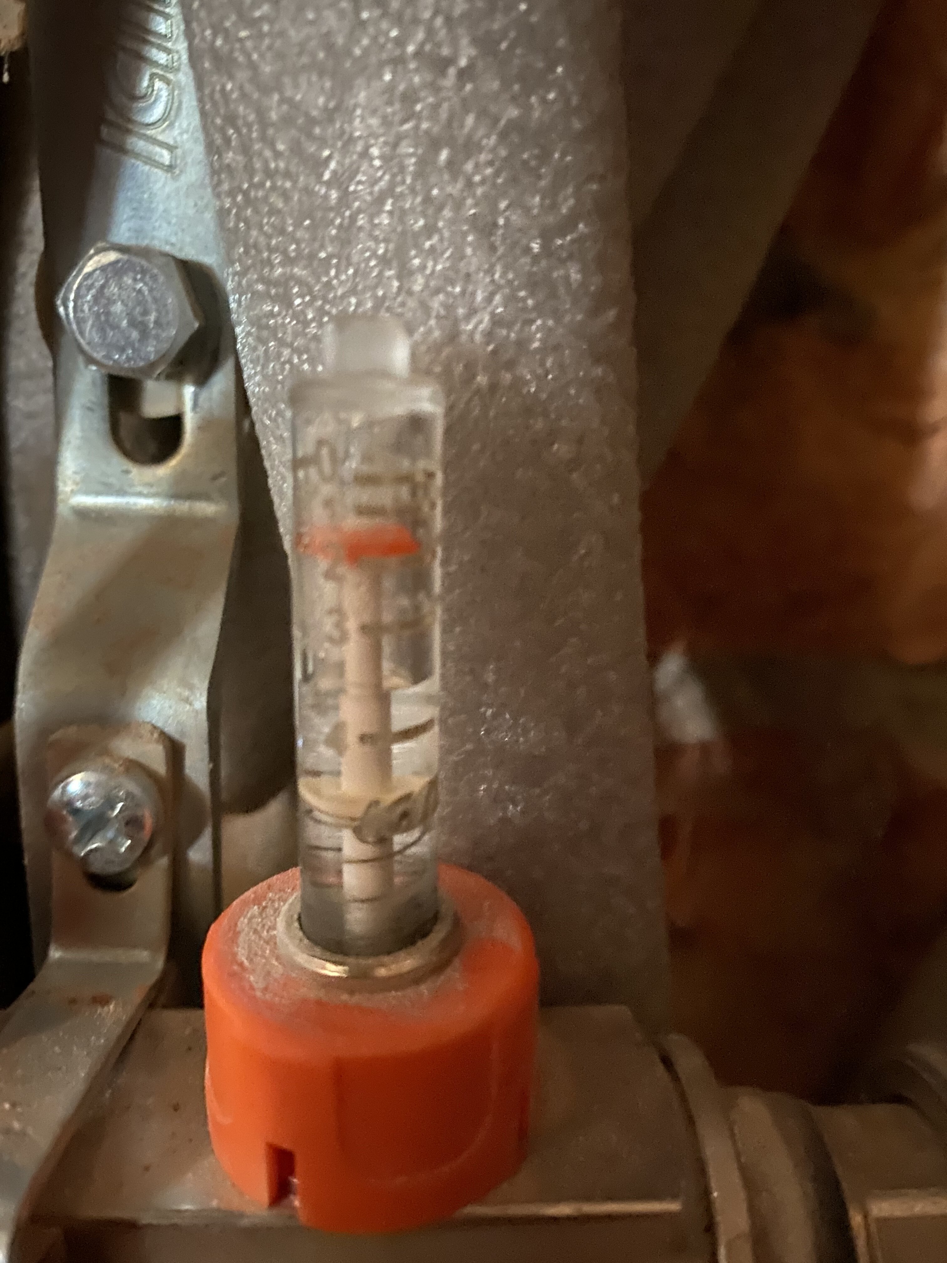

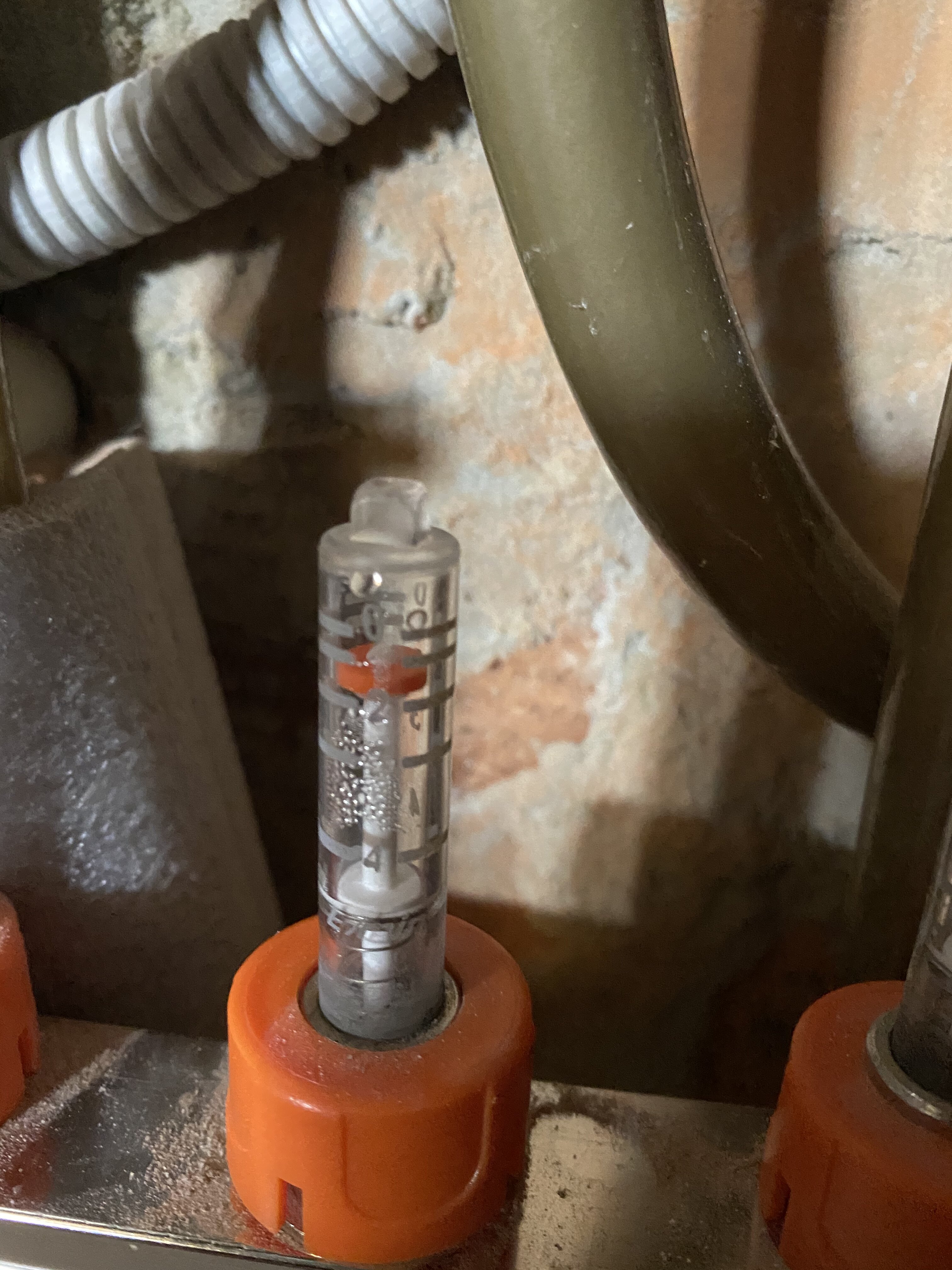

Насос 25-65. Температура на котле была 50. Сейчас открыл все контуры и расходомеры показывают от 1.5 до 3 литров (фото прилагаю) правильно ли я понимаю, что полы не завоздушены?

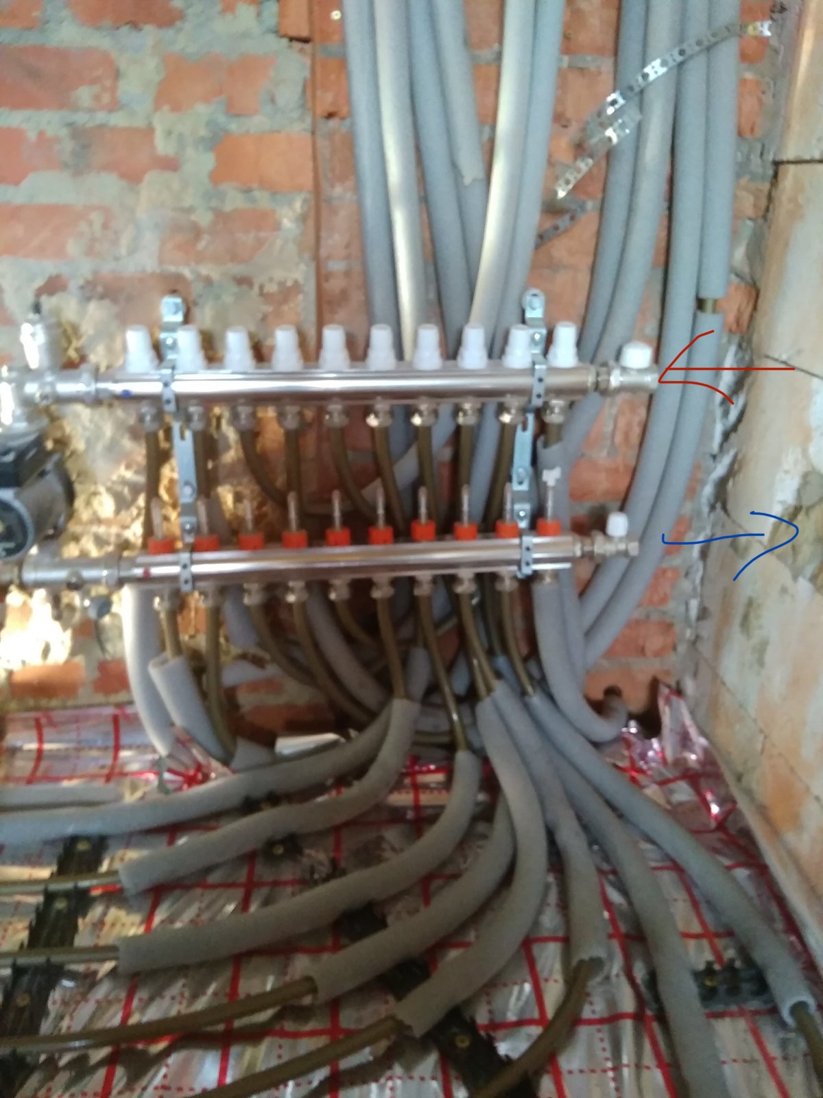

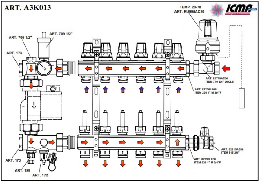

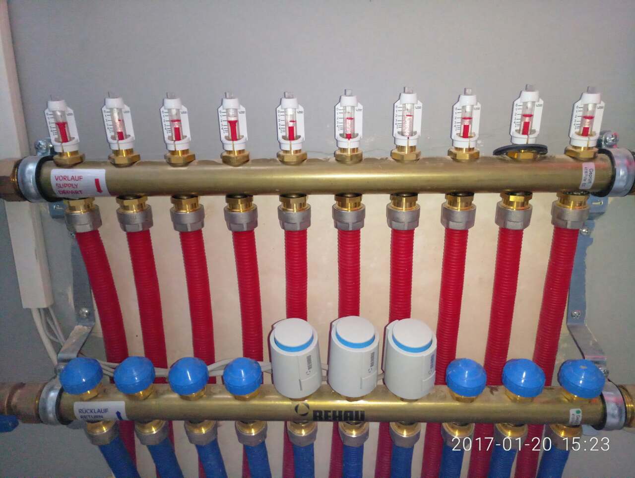

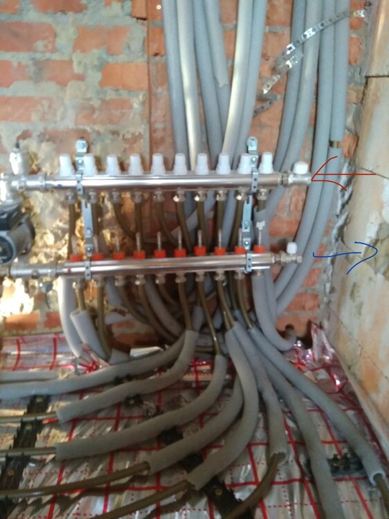

ТП должен прогреться за сутки. Теплым он сразу не будет никогда. Схема сборки коллектора слегка неудачная. По логике у вас насос должен толкать вниз (см. стрелку на черном корпусе насоса), сверху должна быть подача от котла, снизу обратка в котел. Колпачки с кранов справа снимите, под мелким колпачком нижним, может быть кран под отвертку или шестигранник, откойте его. И кран тот мал, нужно увеличить КВС, т.е. поставить на размер больше.
Если есть возможность переделать, сделайте как на фото, и будет работать всегда.
Слева подача, справа обратка.
[ATTACH]719050[/ATTACH]
Спасибо, но у меня другой коллектор. В отличие от того, что на фото, у него подача на полы снизу, а подача от котла сверху, плюс он без трехходового. Как его правильно переделать?
Ну и еще интересно, почему нет отбора тепла от котла? Я писал выше, что если закрыть байпас в виде батареи, то котел буквально моментально нагревается до целевой температуры и отключается. Не может же схема быть настолько нерабочей? Гребенка подключена по картинке.
Ну и, наконец, подскажите, если расходомеры показывают такие значение как на фото, то это говорит о том, что завоздушивания нет и циркуляция идет?

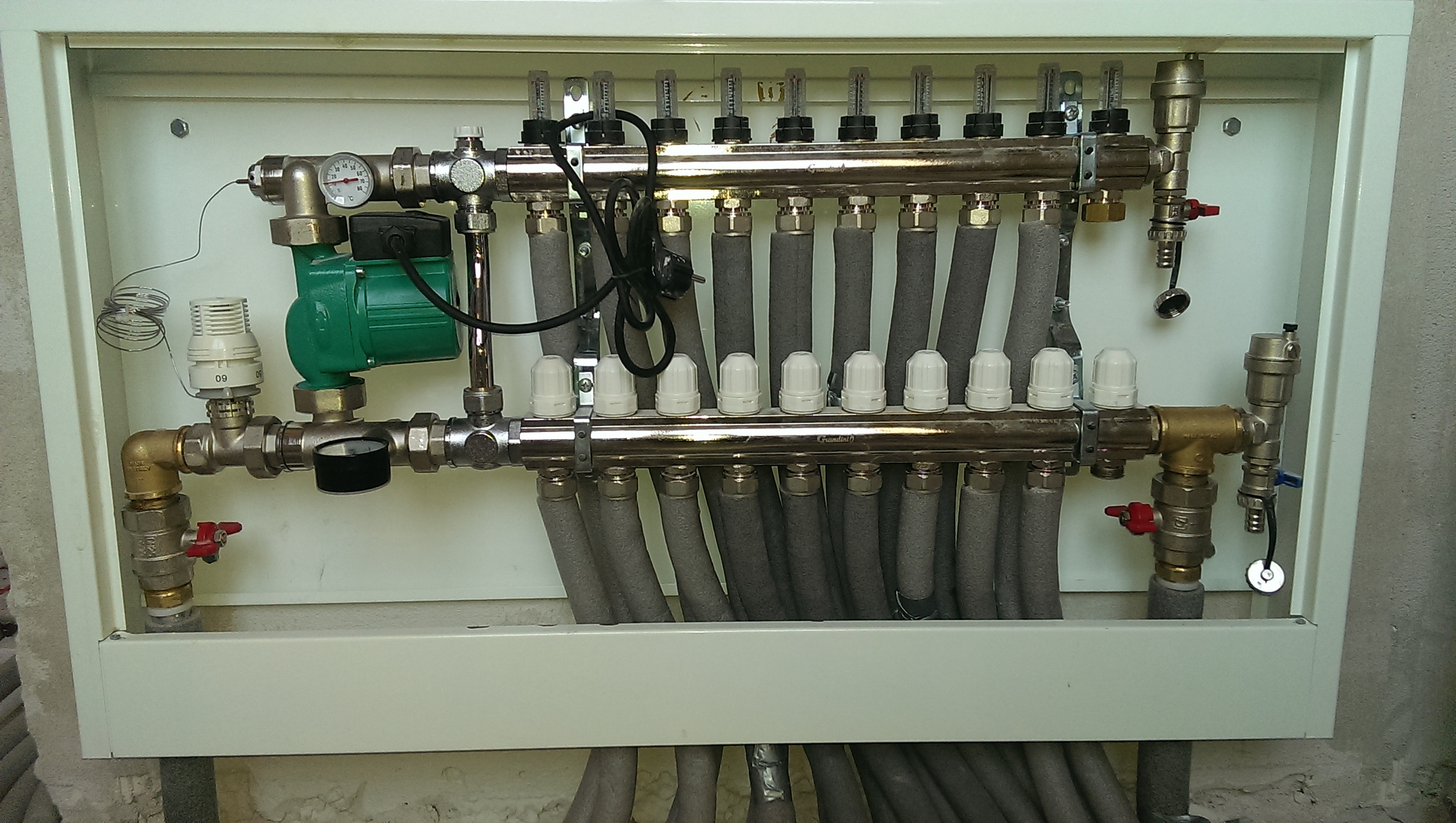

Колектор работает, расходомеры показывают, на термометре даже температура видна. Одевайте термоголовку, вставляйне термоэлемент головки в коллектор (с верху со стороны насоса).
Вторая серия это настройка температуры коллектора.
У меня варианта два:
1. Плохо спаяли ППР между котлом и коллектором (сильно заузили проход)
2. Котел работает на полной мощности (не срабатывает модуляция), после включения горелки он должен в течении минуты снизить мощность (это слышно даже по звуку) и выйти на дельту указанную в параметре "3.C Температурный интервал для выключения и включения горелки" - 5°. Если с открытой батареей модуляция работает, значит скорее вариант 1..
