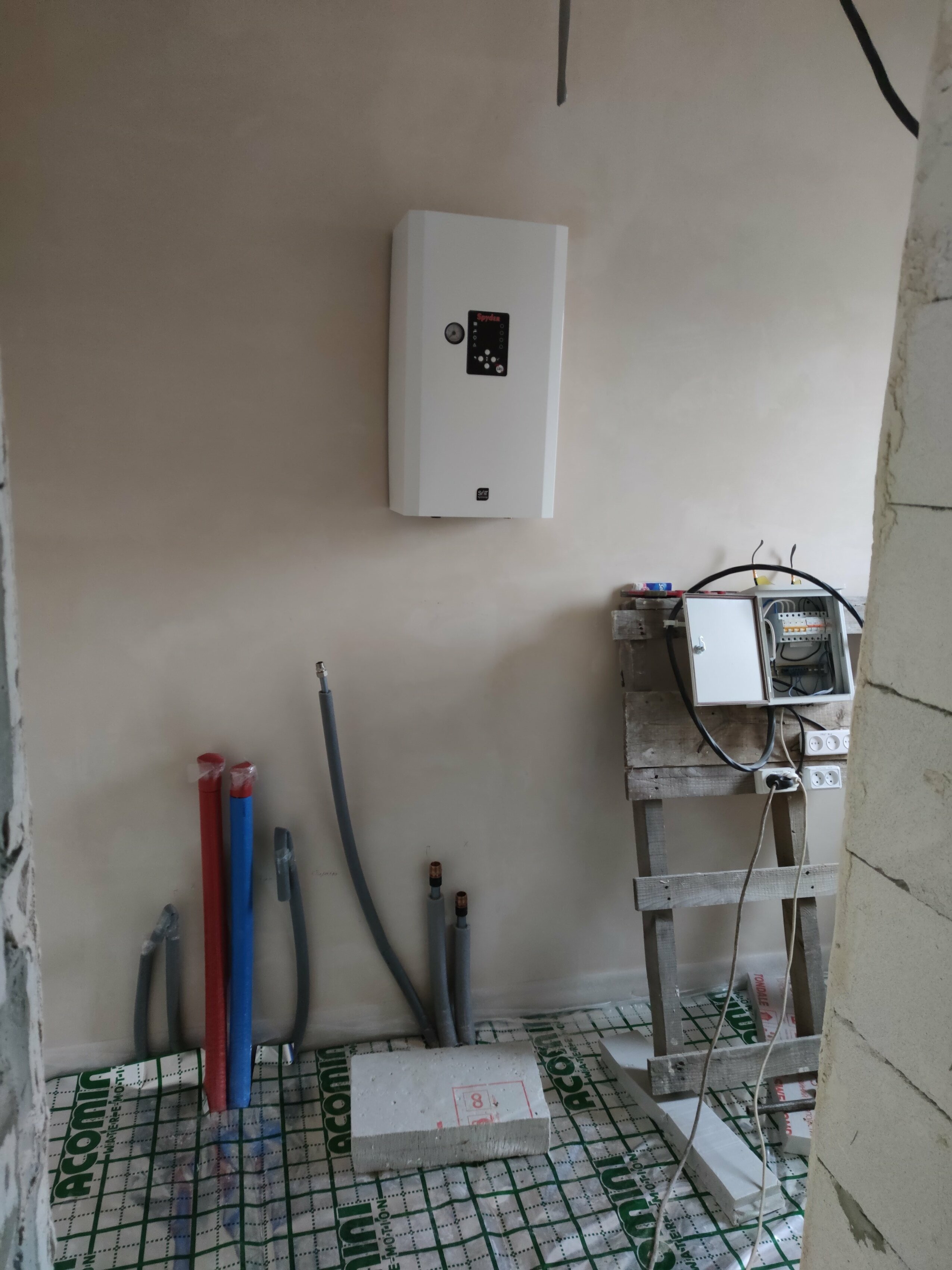

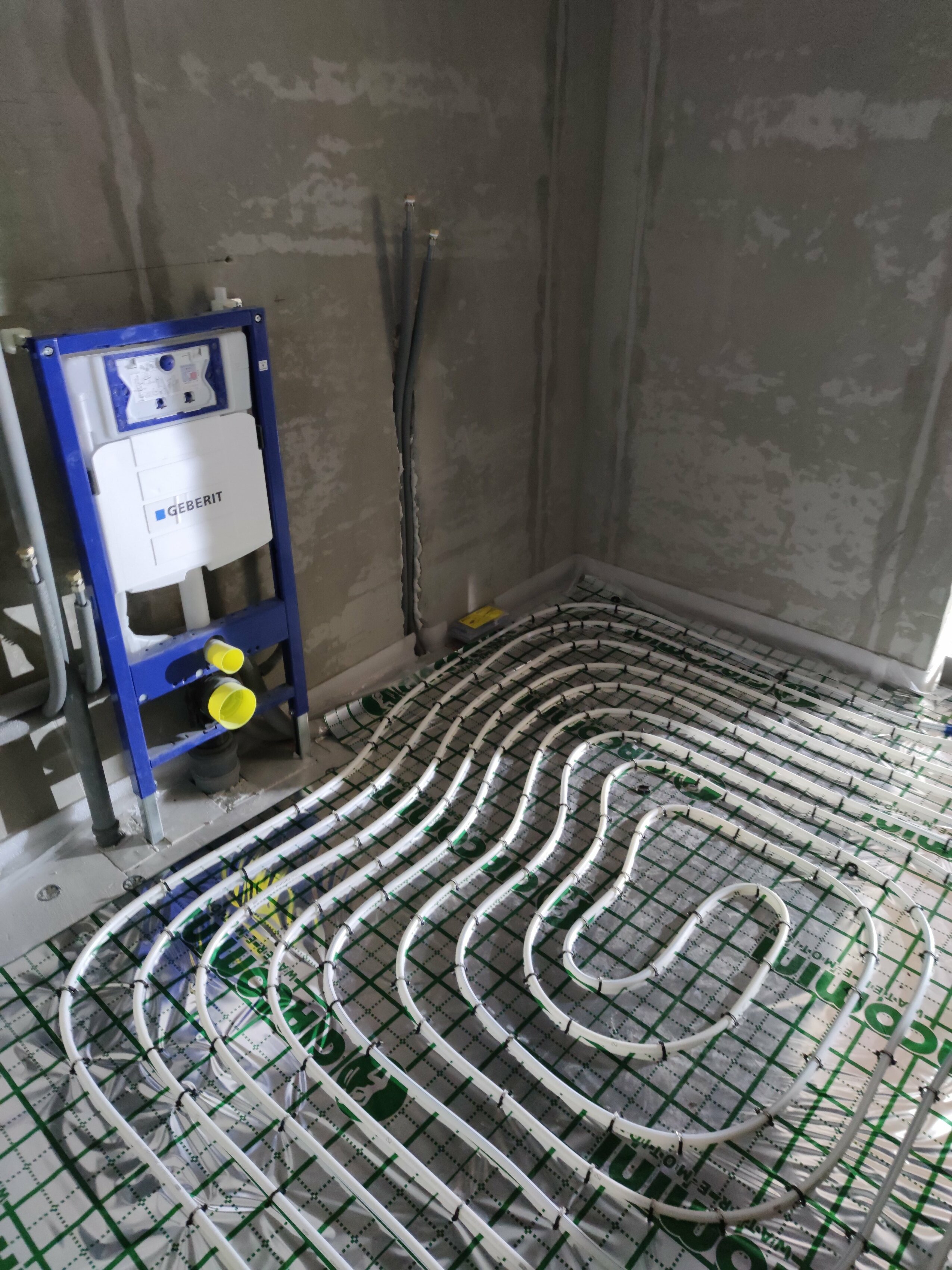

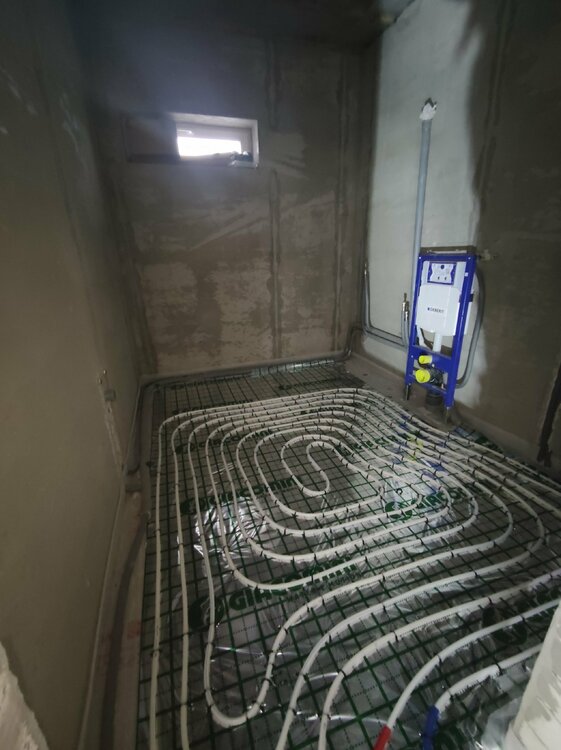

metall_version Опубліковано: 6 листопада 2021 Автор Поділитись Опубліковано: 6 листопада 2021 15 часов назад, omozhyn сказал: Чёт может не знаю, а где ей там в ТП ржаветь? Если система закрытая, труба полиэтиленовая. Ну коллектора немного. Дело хозяячее конечно, но я тут перебдел и взял дистилата 20х5л на свои ~650м.п. как то не подумал про дистиллированную воду. в итоге купил 140л дистилята, за 888грн, 28 бутылок ТП сегодня должны доделать и прессануть, я брал 850м, вроде как раз хватает дальше стяжка и утепление перекрытия кстати недавно в какойто теме обсуждали трапы в котельной, я вот тоже подумал что у меня 2 вывода канашки, и как раз один можно под трап заиспользовать, второй для СМ будет купил в эпике обычный трап с нижним подключением, и поплавком как гидрозатвор, 150*150 за 170грн, там выбора то и не было Посилання на коментар Поділитися на інших сайтах More sharing options...

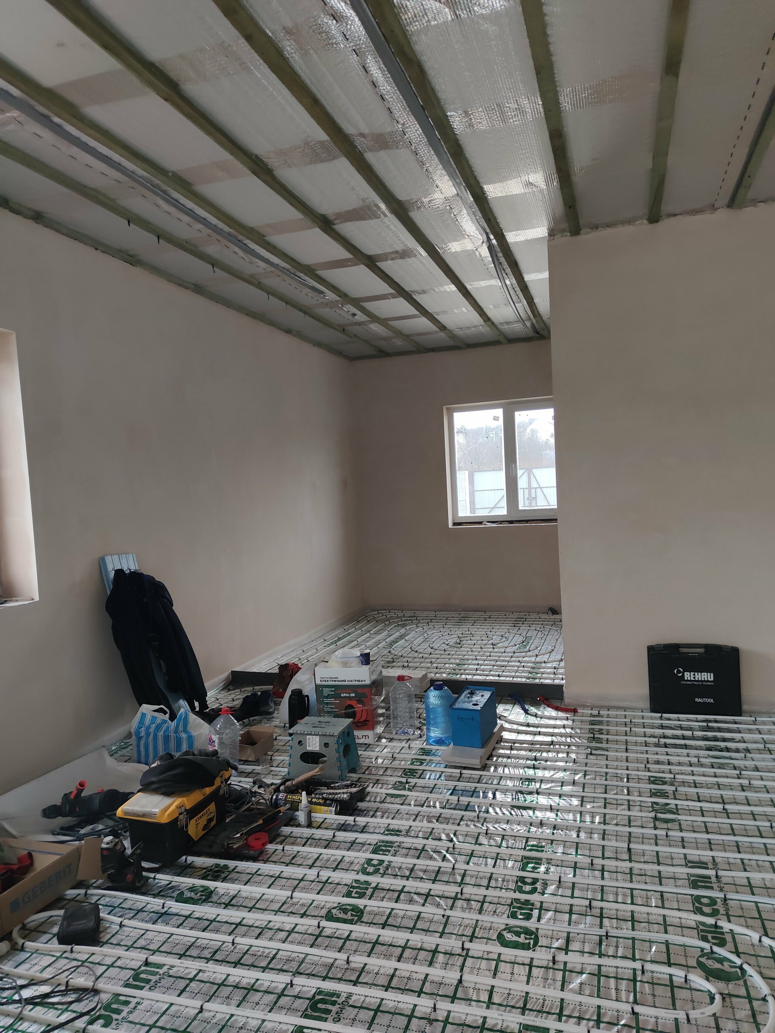

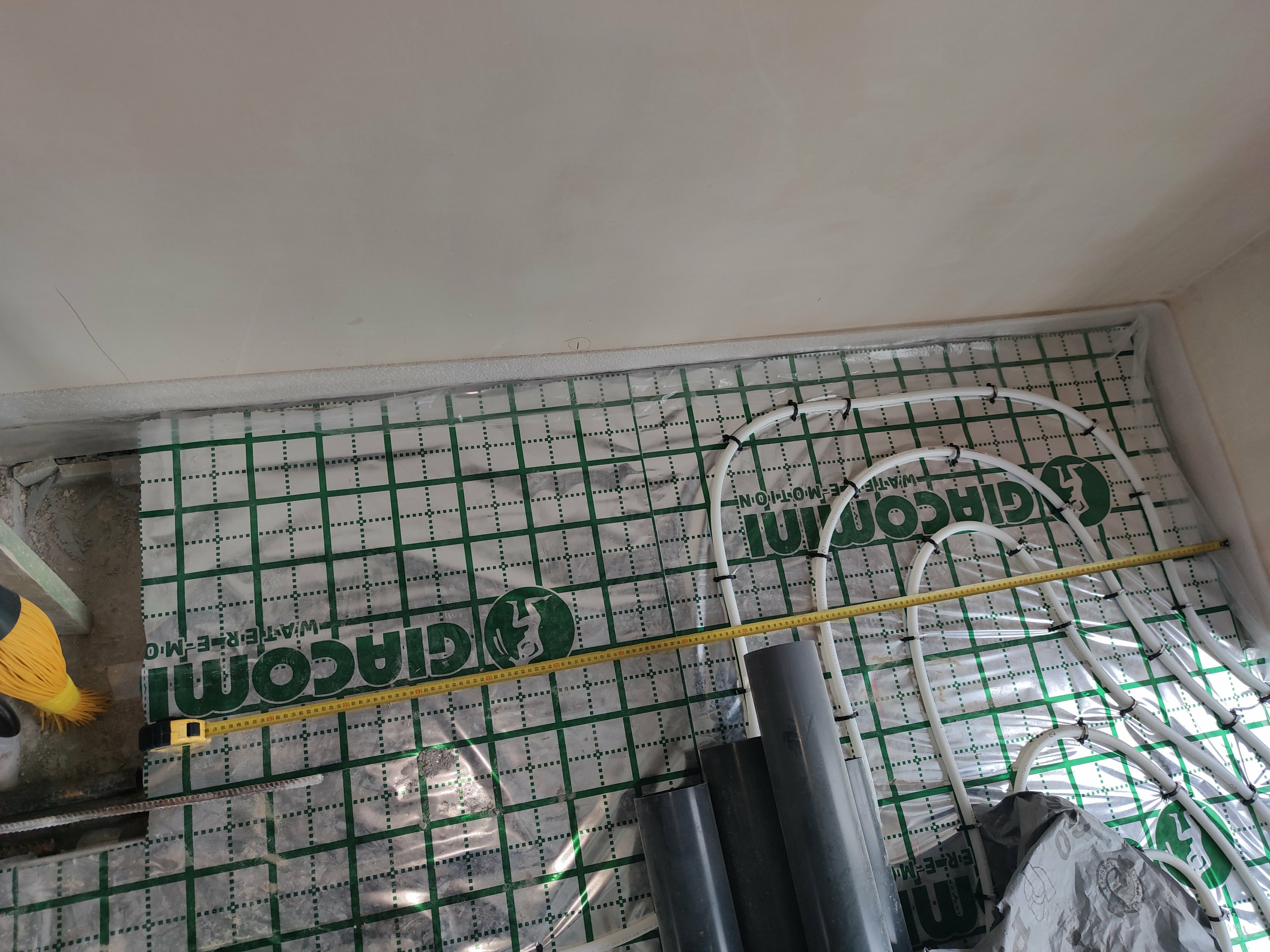

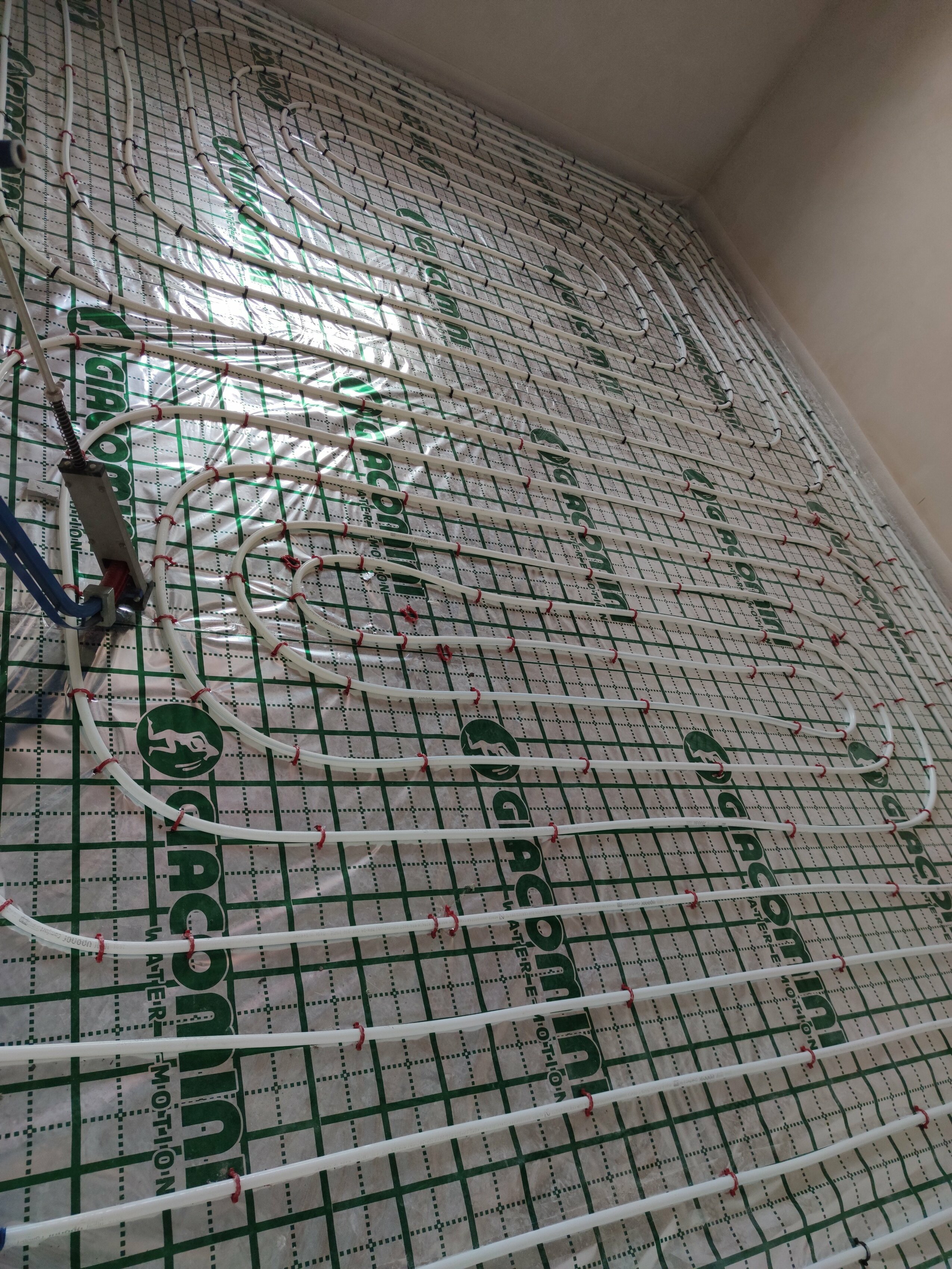

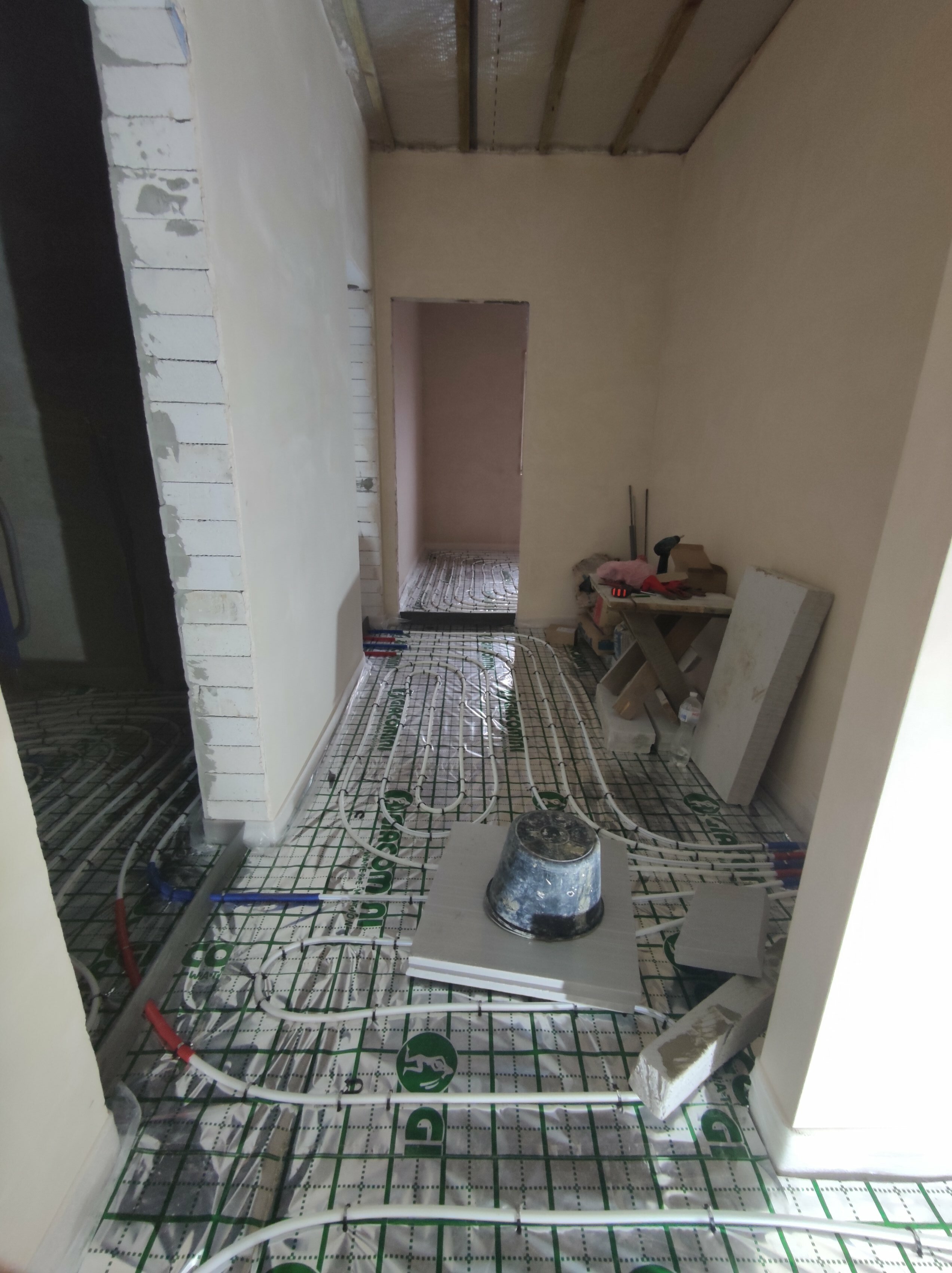

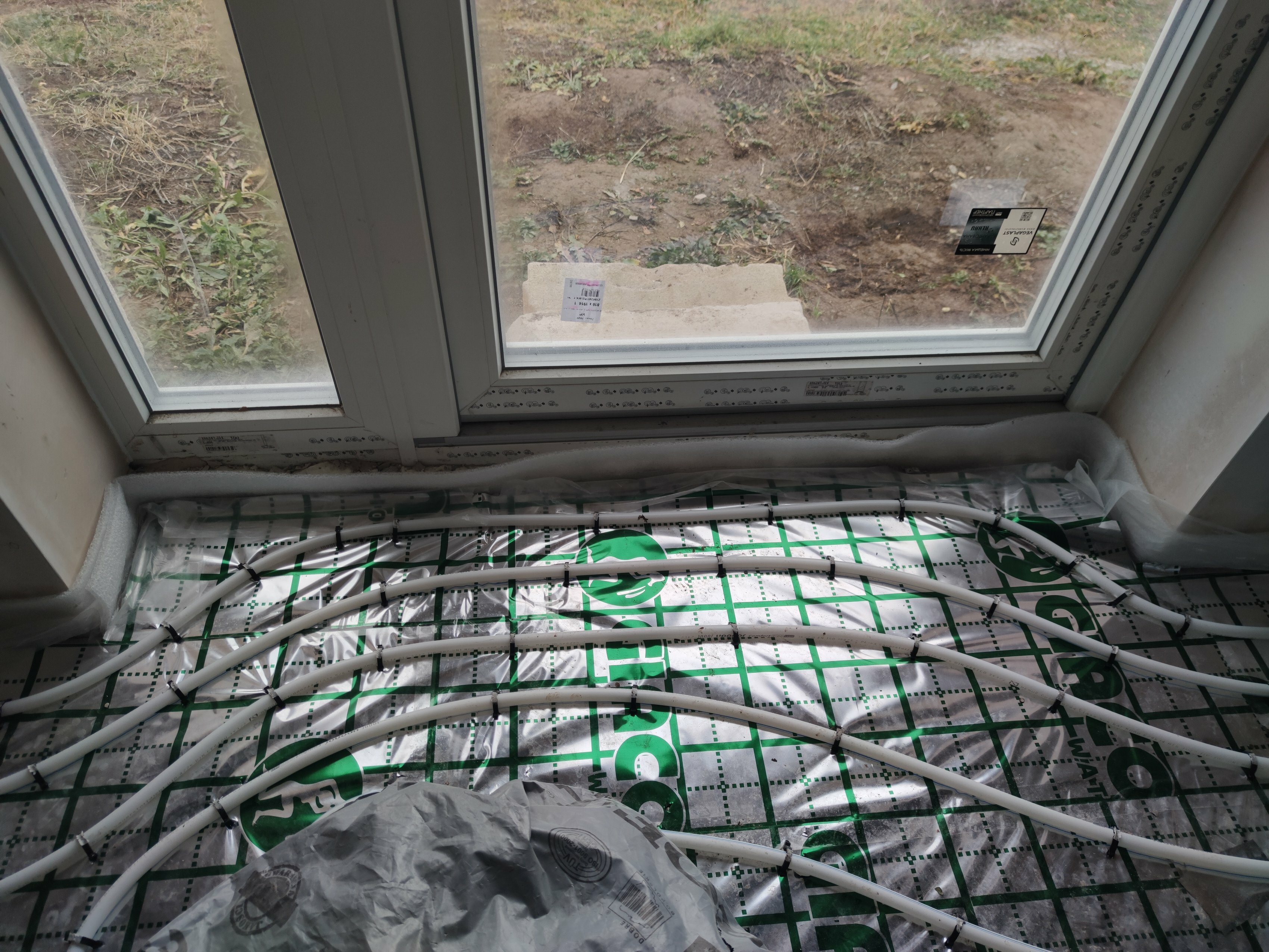

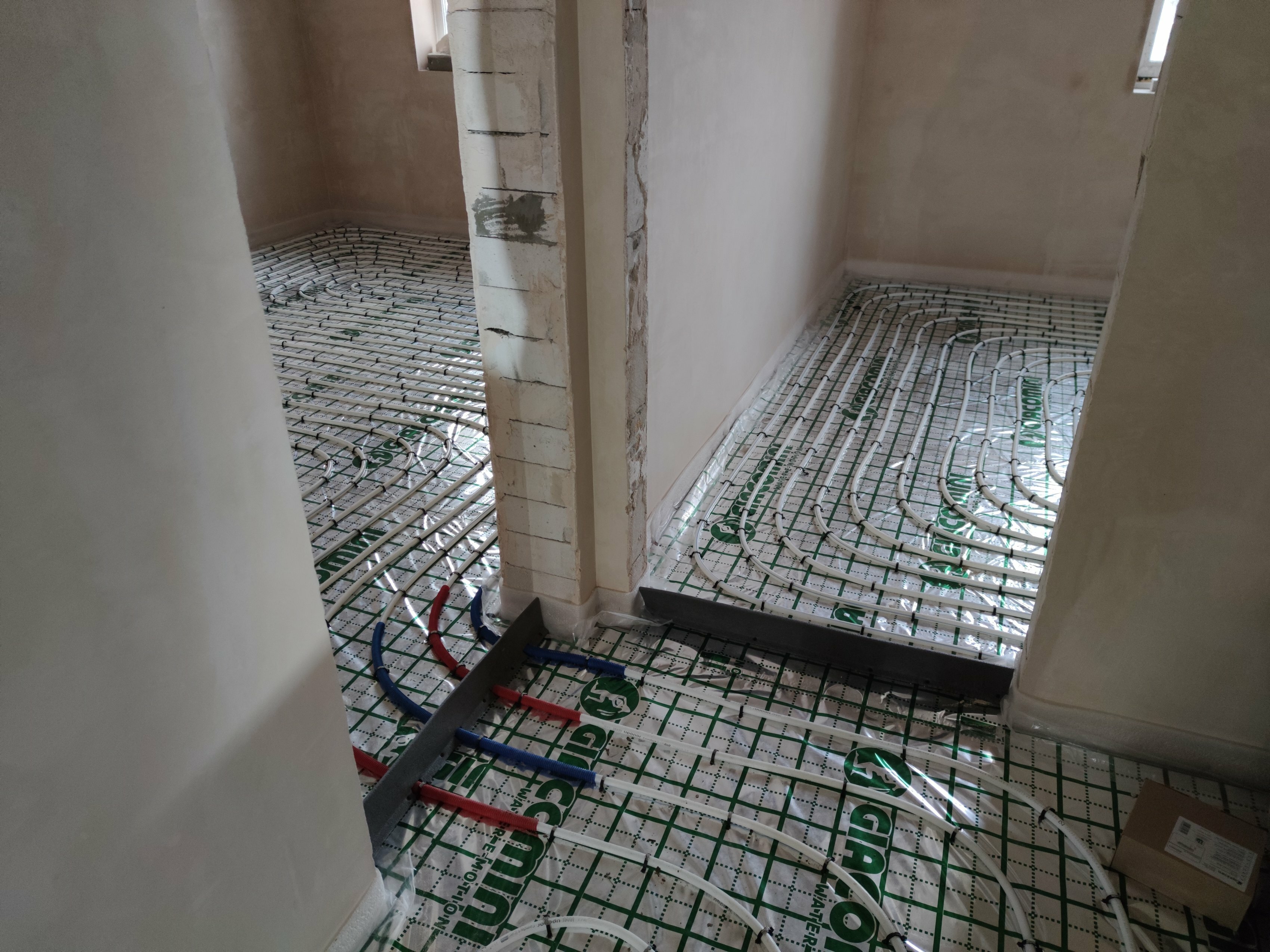

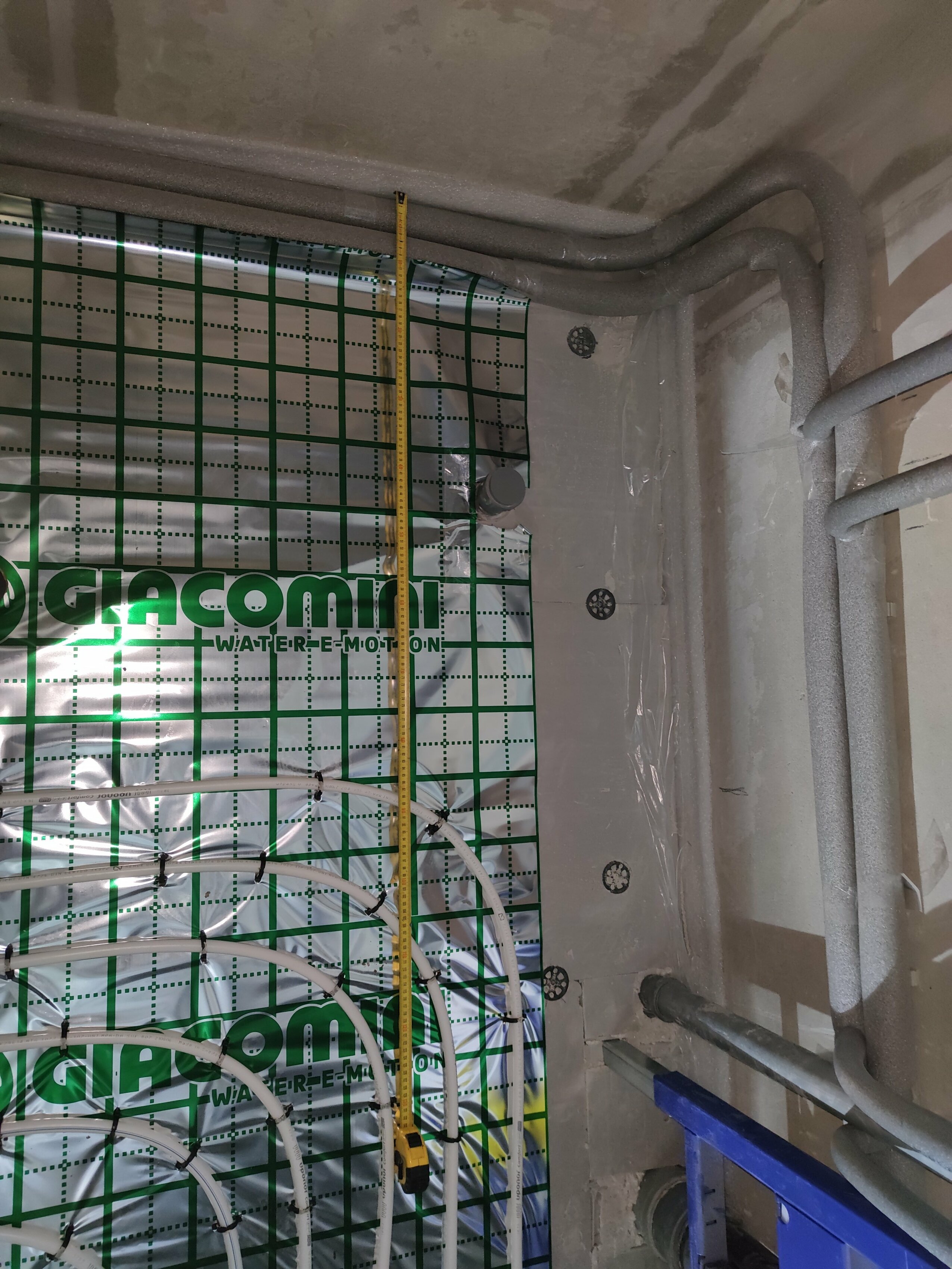

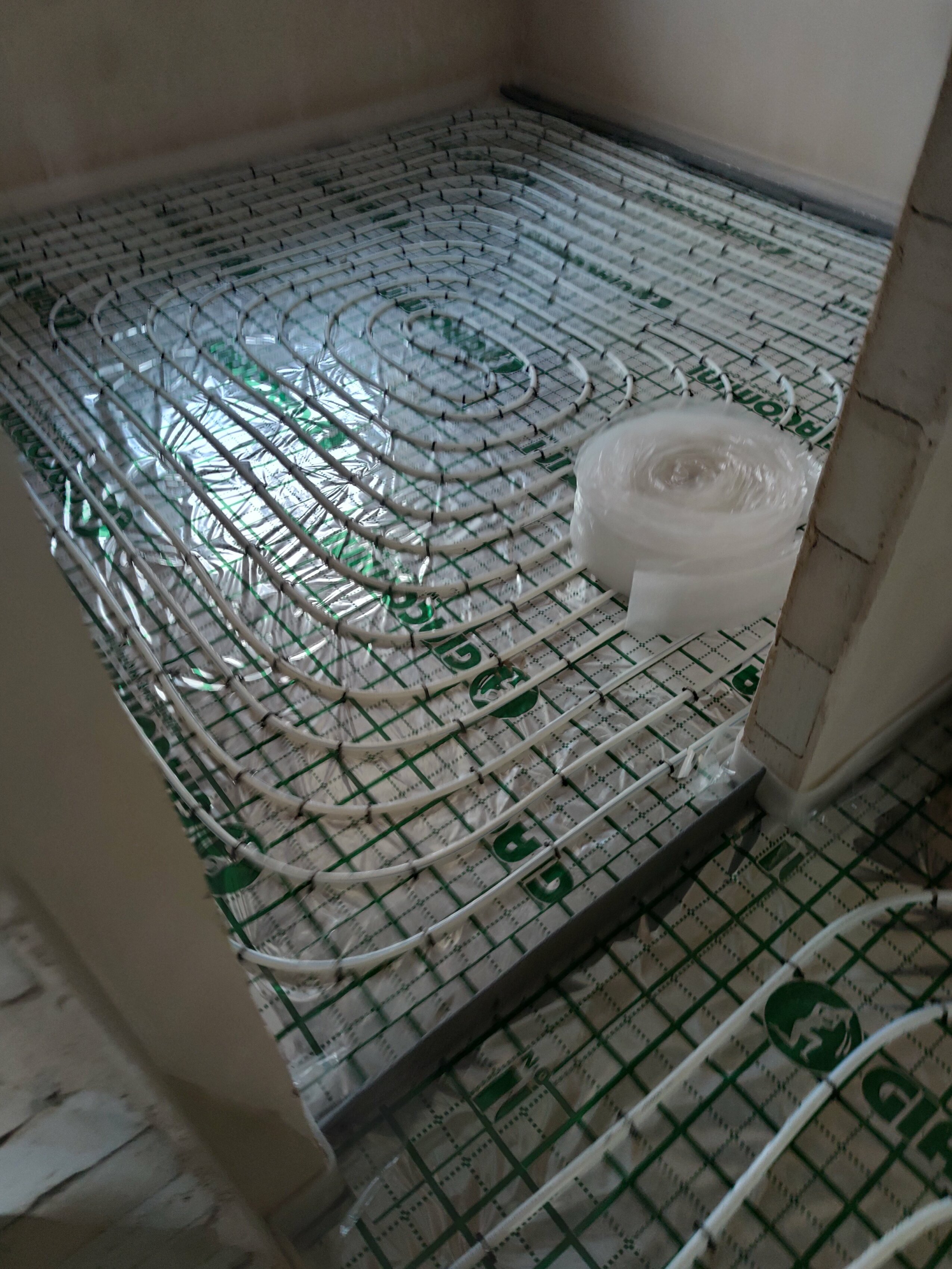

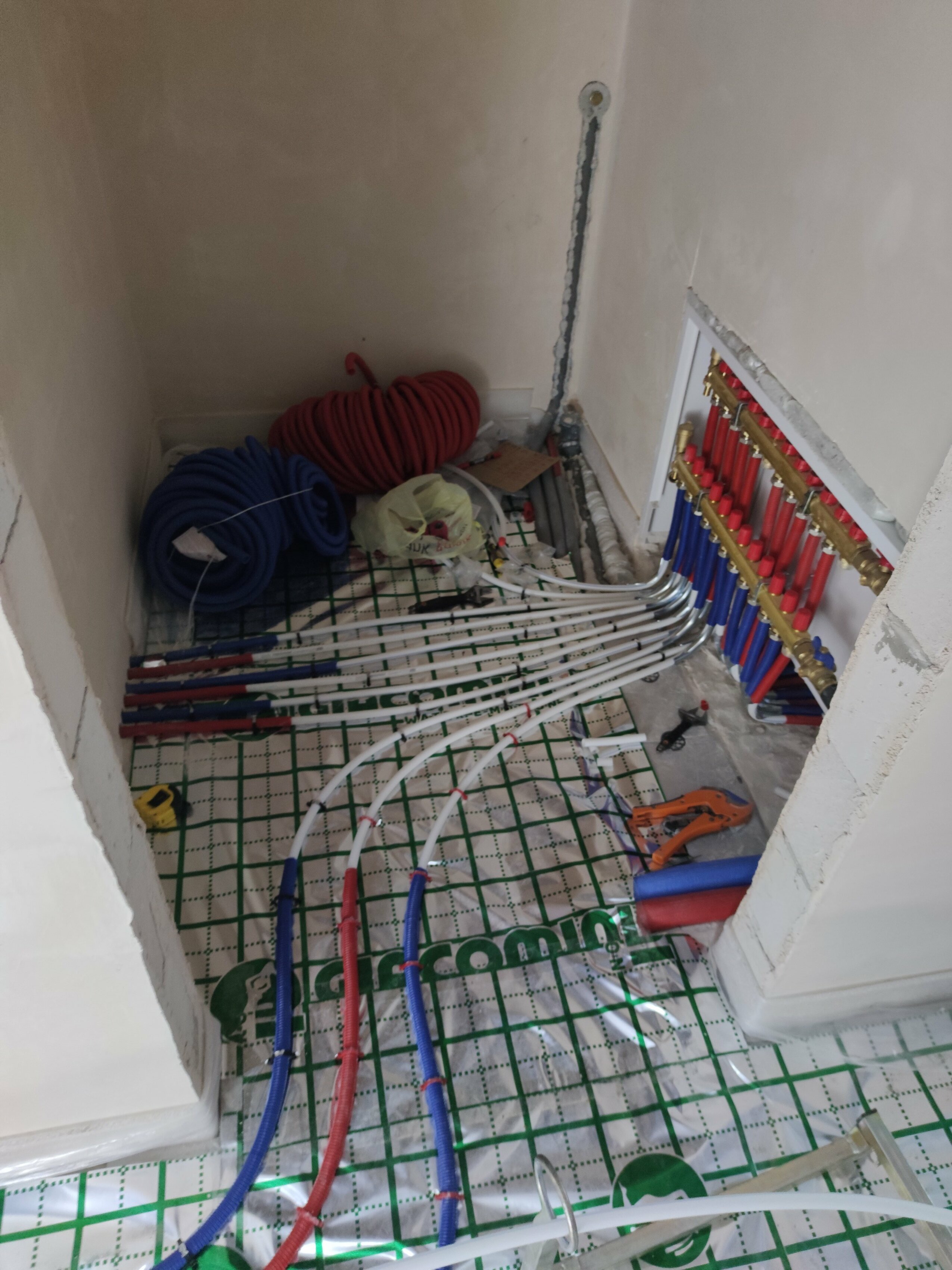

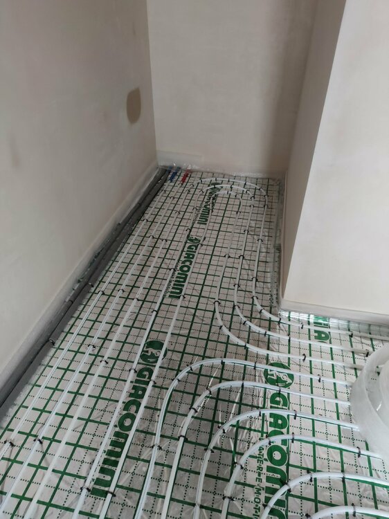

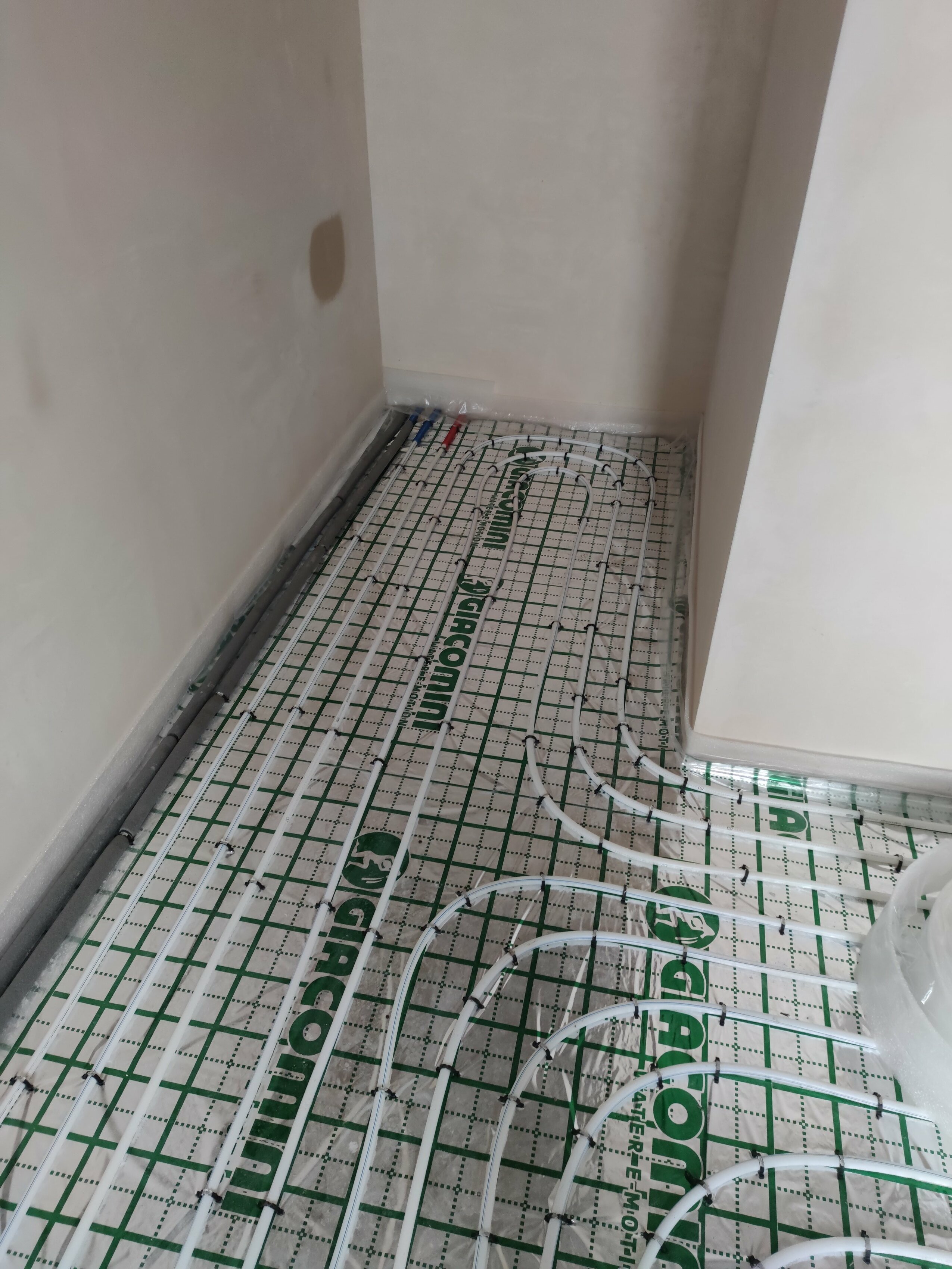

metall_version Опубліковано: 6 листопада 2021 Автор Поділитись Опубліковано: 6 листопада 2021 фоточки Спойлер 3 Посилання на коментар Поділитися на інших сайтах More sharing options...
shneider_vova Опубліковано: 6 листопада 2021 Поділитись Опубліковано: 6 листопада 2021 Эта зона будет холодной, и это будет чувствоваться голой ногой Посилання на коментар Поділитися на інших сайтах More sharing options...
metall_version Опубліковано: 6 листопада 2021 Автор Поділитись Опубліковано: 6 листопада 2021 20 минут назад, shneider_vova сказал: Эта зона будет холодной, и это будет чувствоваться голой ногой из за чего? из за красных/синих гофр? по проекту коридор греется только транзитными линиями, но сантехник дал больше завитков в коридоре Посилання на коментар Поділитися на інших сайтах More sharing options...
shneider_vova Опубліковано: 6 листопада 2021 Поділитись Опубліковано: 6 листопада 2021 7 минут назад, metall_version сказал: из за чего? из за красных/синих гофр? по проекту коридор греется только транзитными линиями, но сантехник дал больше завитков в коридоре Ну да, тут все трубы в утеплителе. Это место будет холодное. Сам коридор возможно будет теплым, но кусок пола - нет Посилання на коментар Поділитися на інших сайтах More sharing options...
metall_version Опубліковано: 6 листопада 2021 Автор Поділитись Опубліковано: 6 листопада 2021 (змінено) не верю что будет большая разница между утеплителем и гофрой, есть каикето рекомендации производителя или мануалы, или это просто собственный опыт? так сделано в каждом проёме вот тут хорошо видно Змінено 6 листопада 2021 користувачем metall_version 2 Посилання на коментар Поділитися на інших сайтах More sharing options...

Narval Опубліковано: 7 листопада 2021 Поділитись Опубліковано: 7 листопада 2021 12 часов назад, metall_version сказал: как то не подумал про дистиллированную воду. в итоге купил 140л дистилята, за 888грн, 28 бутылок ТП сегодня должны доделать и прессануть, я брал 850м, вроде как раз хватает дальше стяжка и утепление перекрытия кстати недавно в какойто теме обсуждали трапы в котельной, я вот тоже подумал что у меня 2 вывода канашки, и как раз один можно под трап заиспользовать, второй для СМ будет купил в эпике обычный трап с нижним подключением, и поплавком как гидрозатвор, 150*150 за 170грн, там выбора то и не было Выбор есть но не на витрине. ценники стоят а трапики спрятаны. Брал виего с сухим затвором. Посилання на коментар Поділитися на інших сайтах More sharing options...
