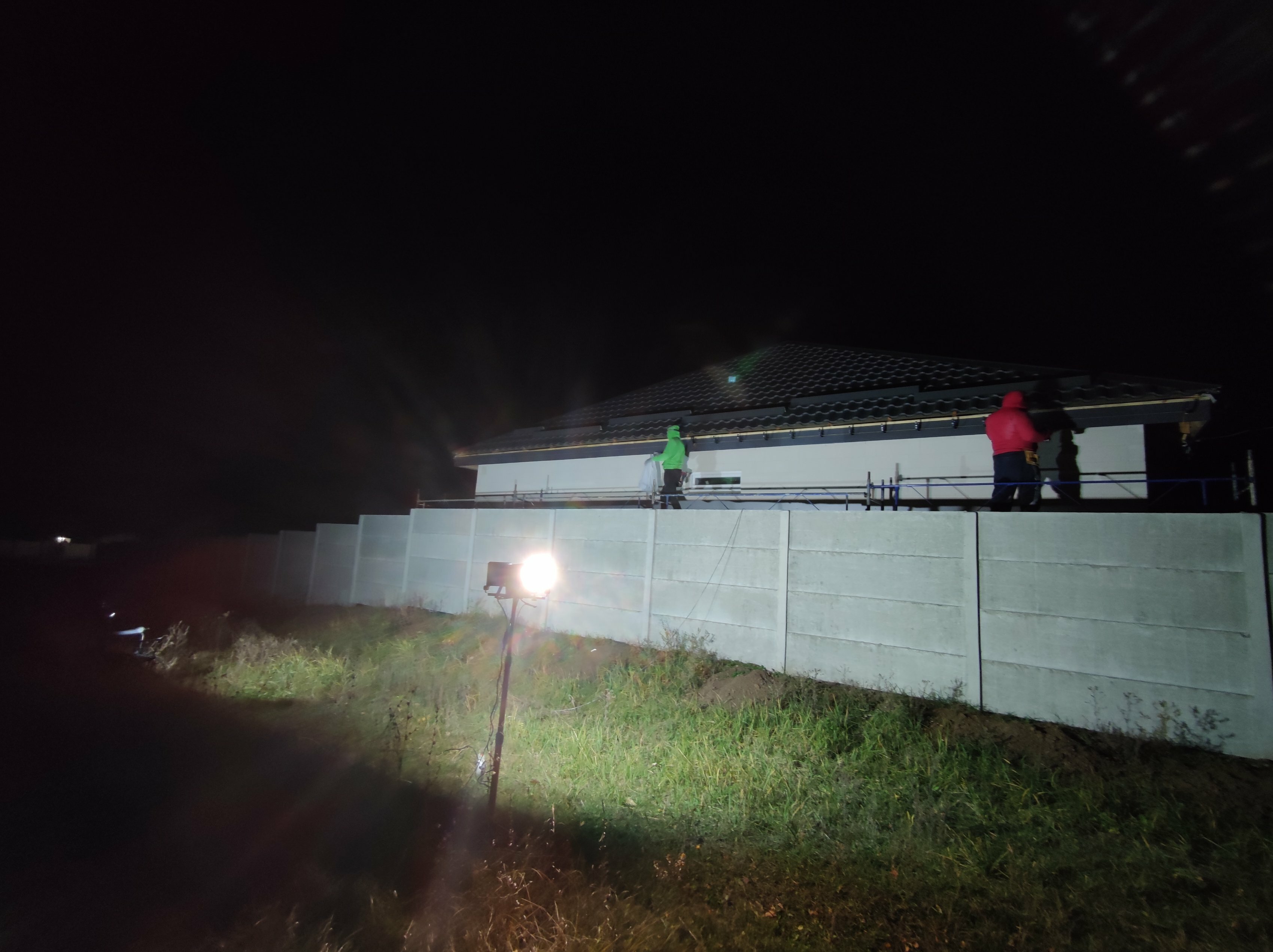

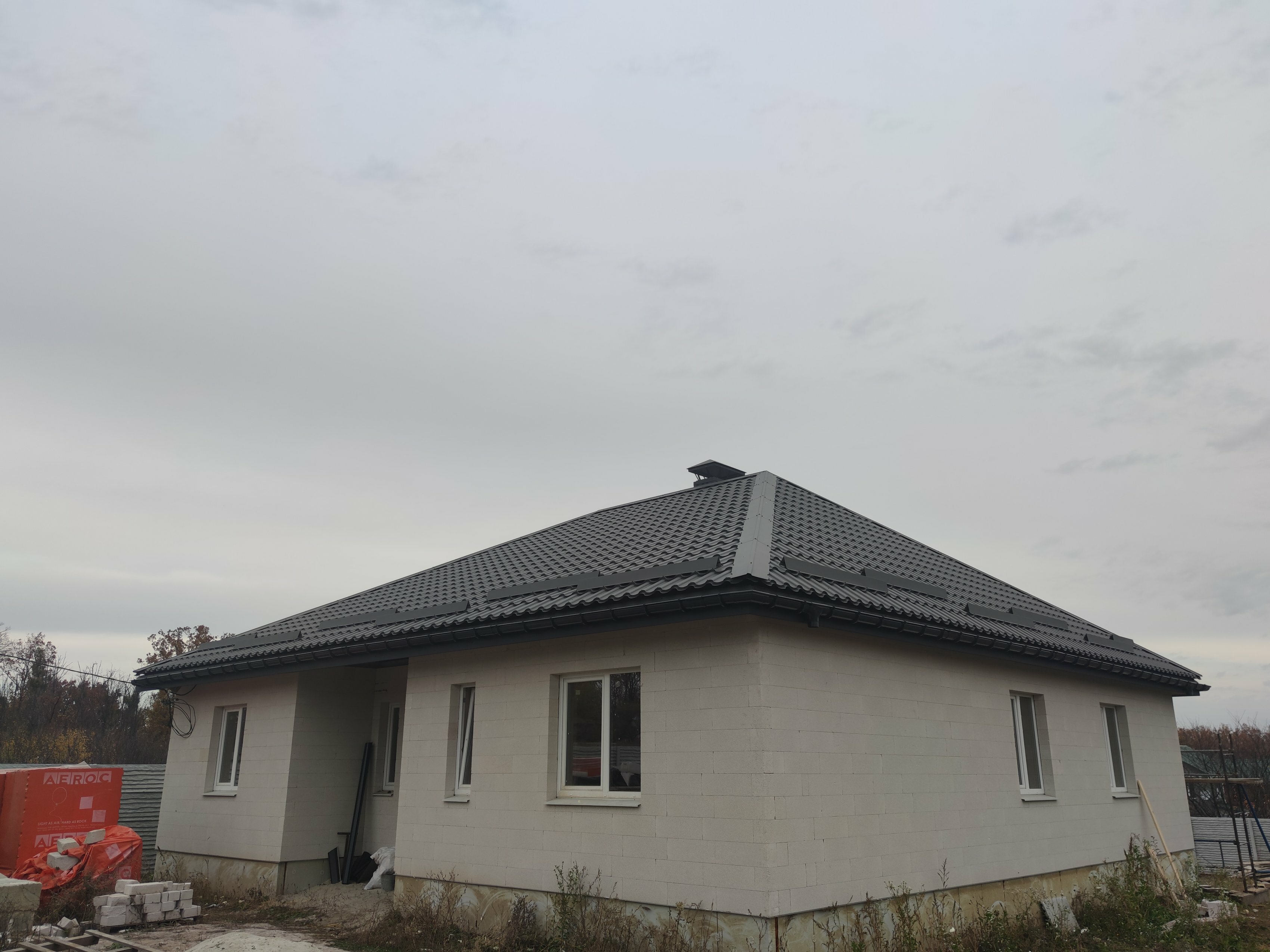

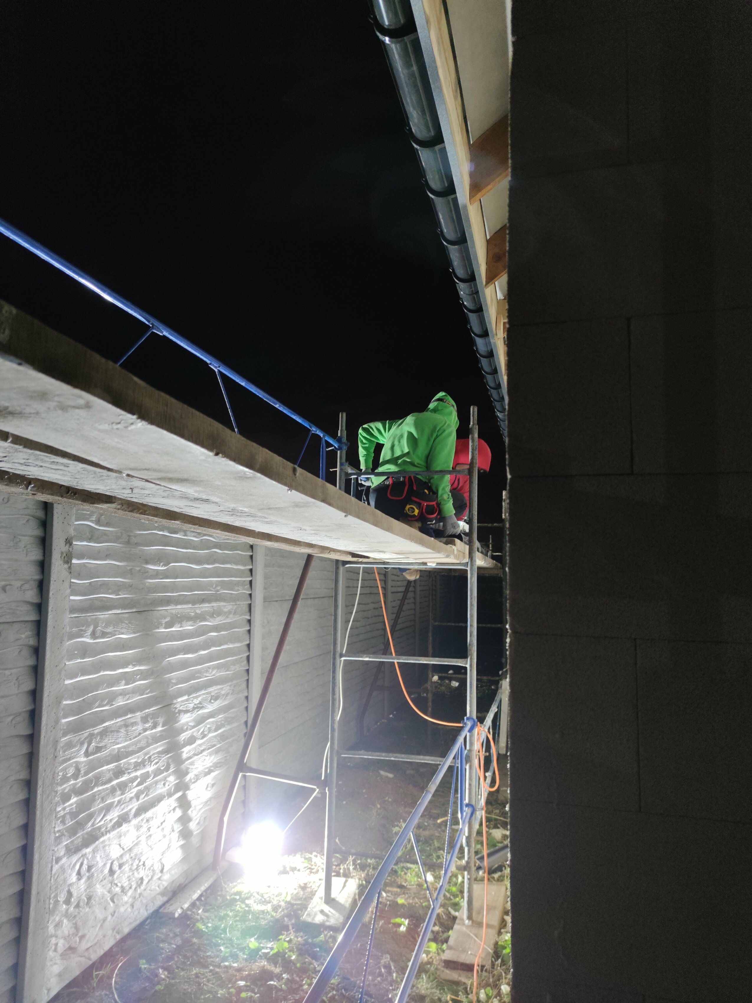

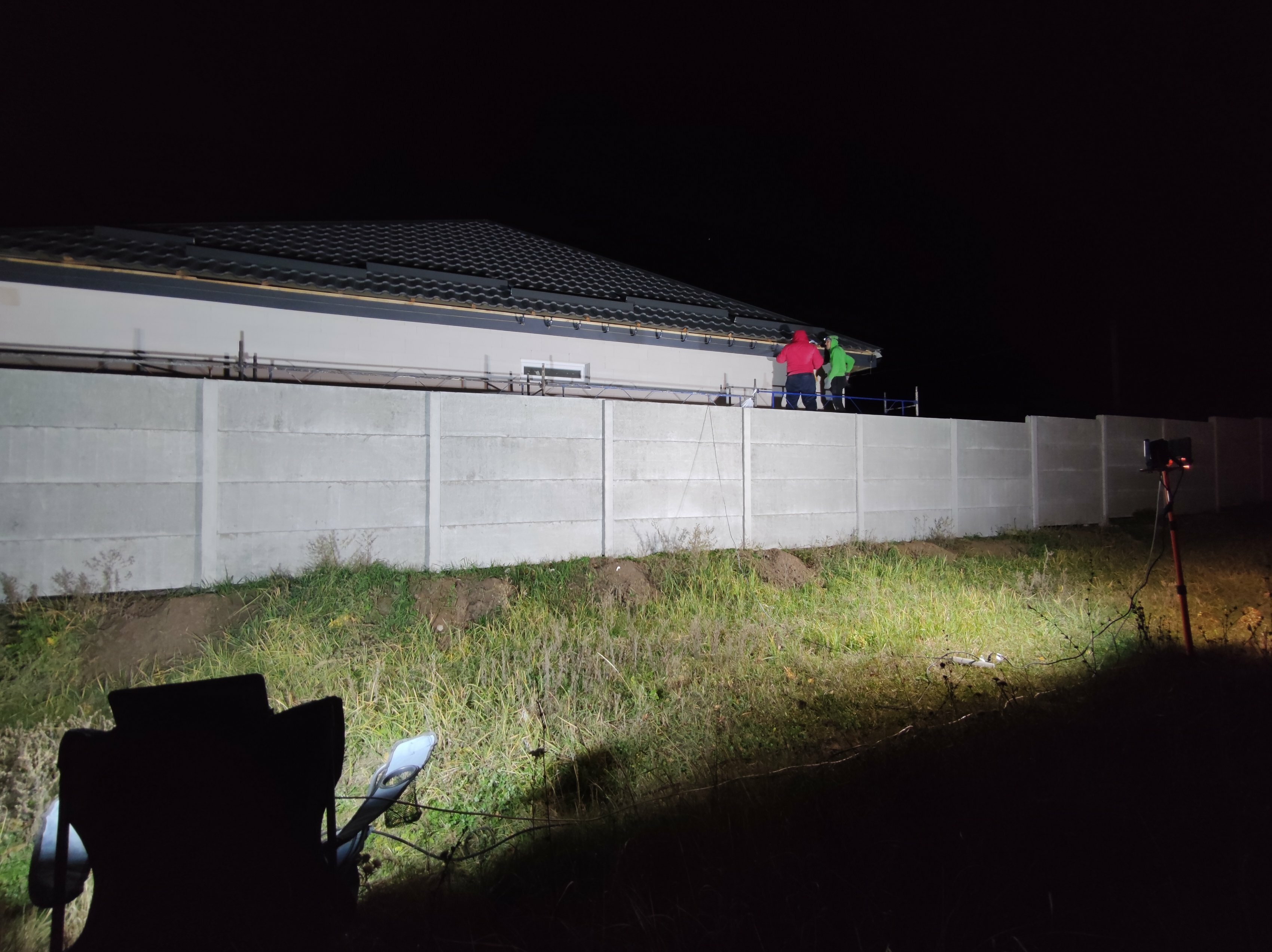

сегодня все закончили - кладку верхнего ряда утеплителя, и карнизный свес
заканчивали уже по темному, чтобы сегодня добить, с 9:30 до 21:30, огромное спасибо свояку за помощь 😃
(пришлось на скорую руку поставить еще 2 прожектора по 100вт, и до этого стояли 2 по 30вт, плюс один 50вт)
как по мне то сделали очень хорошо (так как я немного перфекционист то внимание всем деталям уделяли, из за этого бывало долго и что-то переделывали), и никто наемный бы так не сделал (так как я не залезу и все не проверю что они там наделали) хочешь хорошо - сделай сам...
единственный минус это первая сторона которую мы делали,
там мы использовали двух сторонний скотч для паробарьера, а оно отклеилось на след день =(
на остальных сторонах мы использовали к2 и он отлично клеит и держит
ps чуть позже посчитаю во сколько все вышло - материалы и аренда лесов.

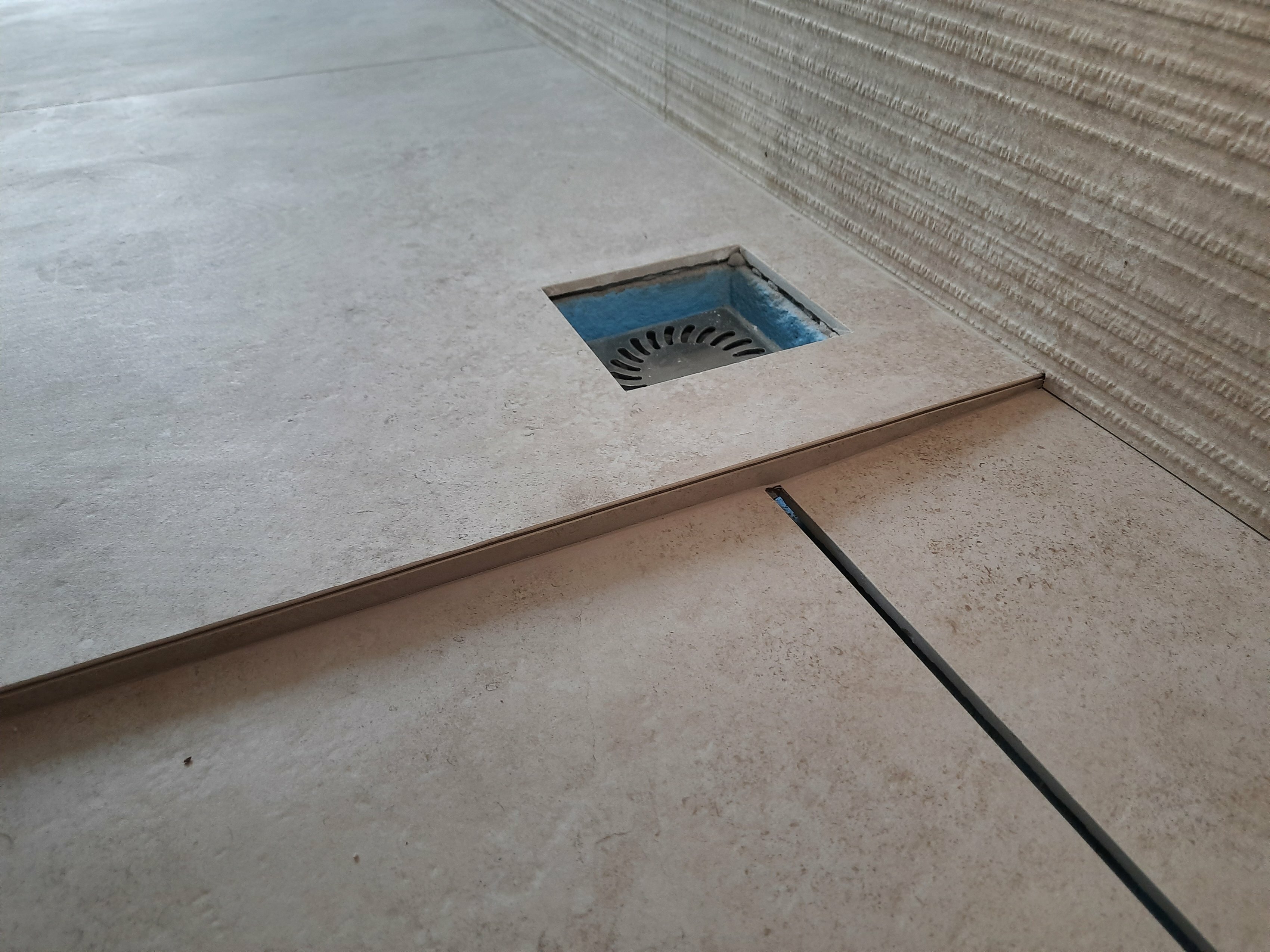

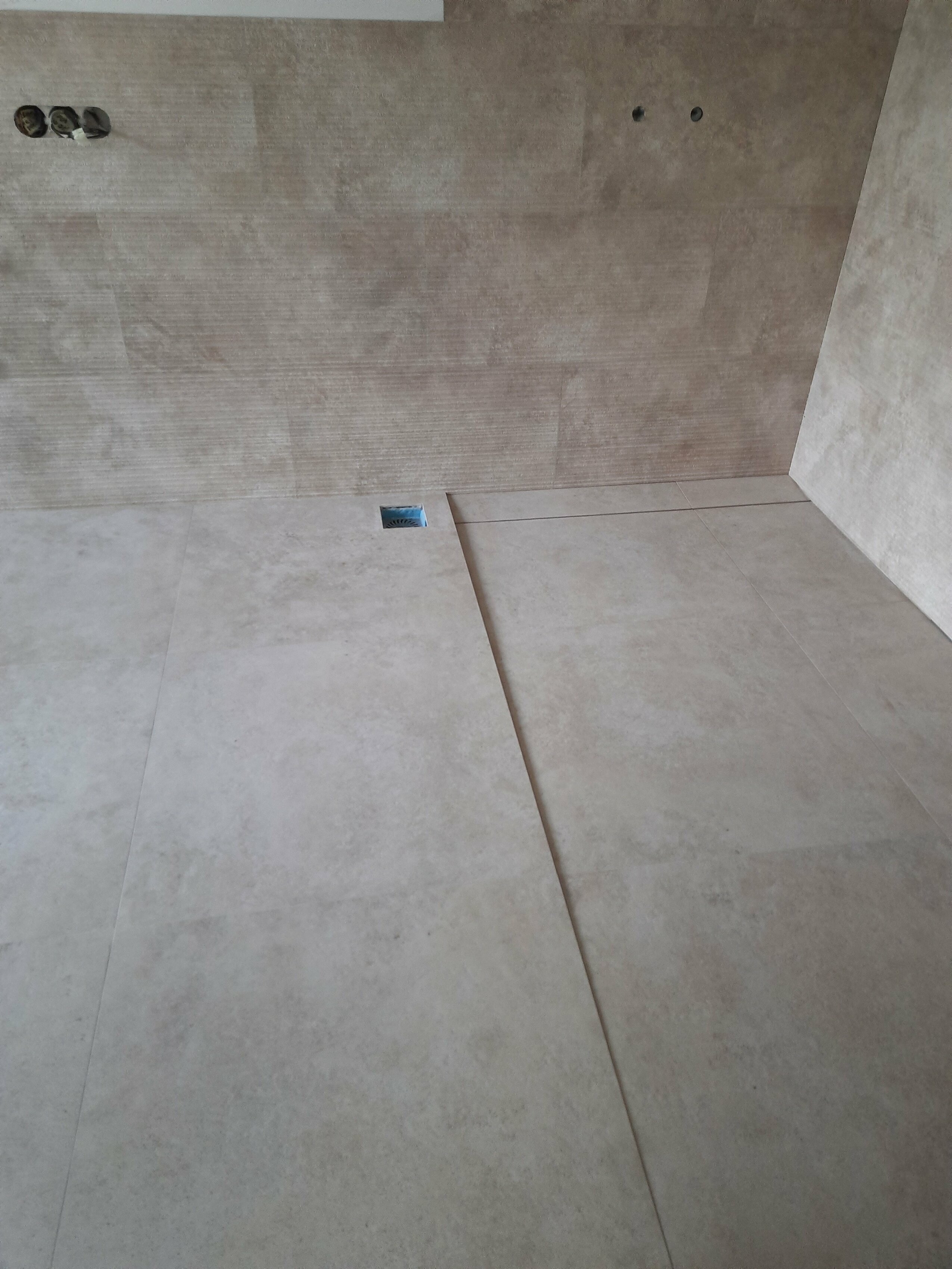

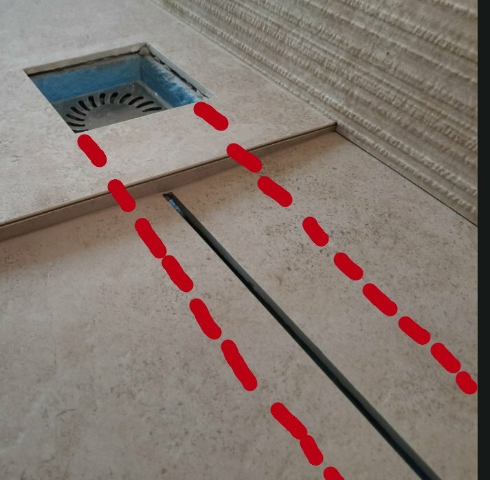

Бортик это колхоз или вынужденная мера,99 % всех душевых сейчас делаются просто в минусе в пол,из них 90 %  с щелевыми трапами.Я их сотни установил и залил,даже сегодня 2 штуки.Но самый прикольный вариант делал пару месяцев назад,самый простой трап за пределами душкабины,закрывается съёмной плиткой,а в самой кабине просто щель с уклоном к нему.
Выглядит офигенно. Теперь бы ещё взглянуть на процесс чистки трапика. Вот это вот всё - снять плитку, снять сеточку, вынуть внутренности и т.д. При обычном пользовании трапом грубо раз в месяц этот процесс необходим. Если душем пользуются дамы с длинными волосами, то чаще.
Точно также,как и чистить любой трап,только добавляется 5 секунд на движение "снять плитку".Таких  санузлов в том доме 6 штук,при каждой спальне,правда заказчик там их чистить не будет,там такие работы выполняют специально обученные люди.Надо будет через годик пообщатся с управделами,самому интересно.
Змінено користувачем мастерок
17 часов назад, мастерок сказал:
Под щелью лоток сформирован просто из стяжки с гидроизоляцией (схема ниже)?
Спойлер
Как и чем закрывается трап на уровне плитки, если решетка трапа утоплена?
Не понял какая плитка сьемная?
А есть ли такая практика с квартирами в новостроях, если снизу уже ремонт сделан?
1 стандартно со стяжки с гидроизоляцией,но в данном случае щель тоже облицованна плиткой
2 закрывается  съёмным куском плитки,именно тем квадратиком который вырезан,его нет на фото.Стяжка имеет чуток выступ,квадратик ложится красиво заподлицо.
3 я не работаю в квартирах
В 23.10.2021 в 22:30, metall_version сказал:
пояснительную бригаду)
95% домов, которые я видел, что накрывались в этом году с крышами этого цвета.
без разницы, битумка или железо.
вчера разбирали леса, и одну секцию оставили целой, отнесли на самую первую сторону,
где на двухсторонний скотч мембрана отклеилась от капельника - я решил переклеить на битумную ленту к2
в других местах где лента к2, спустя 5 дней - к2 лента все держит отлично, ничего не отклеилось.
теперь со спокойной душой можно этот этап считать полностью законченным 😃
Змінено користувачем metall_version

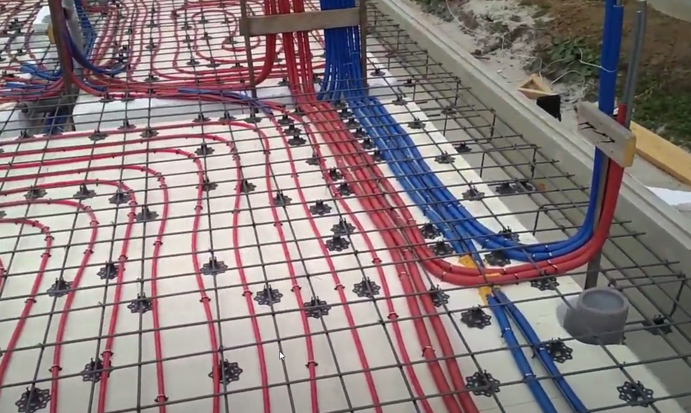

вопросик по хвс гвс
у меня идет 25-я труба (рехау) как магистральная, как близко они должны быть? просто лежать рядом в одной "штробе" эппса, или делать 2 разные борозды для трубы ГВС и ХВС, чтобы между ними промежуток из ЭППС был?  (все трубы под стяжкой идут в обычном мерилоне)
отводы от 25-й магистральной будут 16-й, на все потребители.
труба рециркуляции будет 16-я
18 минут назад, metall_version сказал:
желательно развести, тем более что будет рециркуляция. Если уложите рядом, возможен переток тепла от ГВС к ХВС. Я у себя так разводил image.thumb.png.3cb36e564bc154104f9d1b010272ac9b.png
