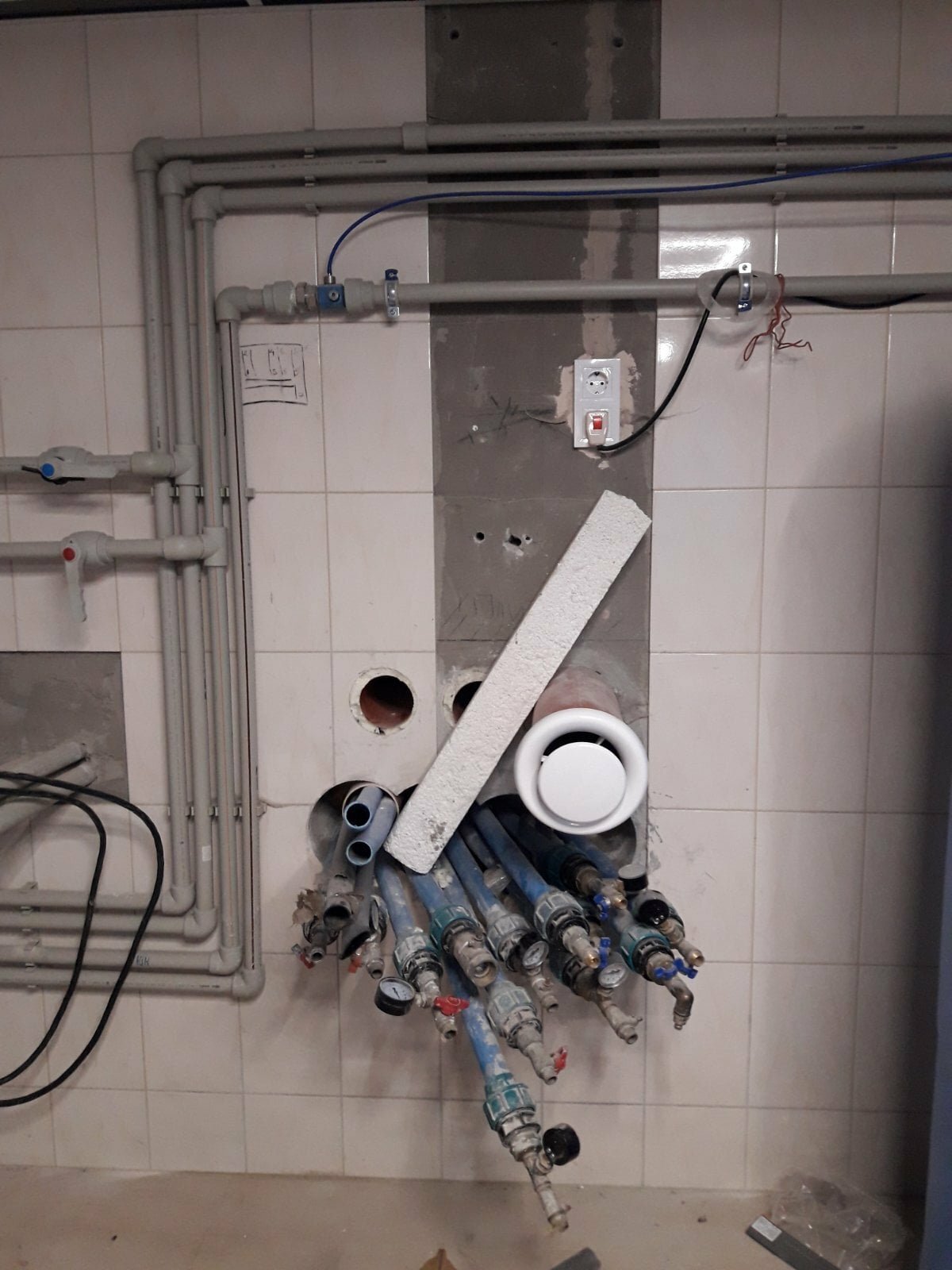

это всё геотермальные, не каждому они подходят.
1 годину тому, nosatiy сказав:
керамоблок+100мм ваты, окна WDS 7 (плохие)
Я думаю rehau geneo або WDS 7 (вдс тепер не братиму дякую). Хтось щось може сказати про них?
Погоджуюсь в мене 5сот. тому тільки повітря вода
19 часов назад, Stepan Sturko сказал:
Зря вы так. Воздух-вода в вашем регионе в холодные дня месяца может не хватить.
А под скважины много места не надо. Думаю хватит 4 скважины по 50 мп. Расстояние между ними 10 мп. Все это закапывается на глубину 1 мп и сверху можно сажать растения.
