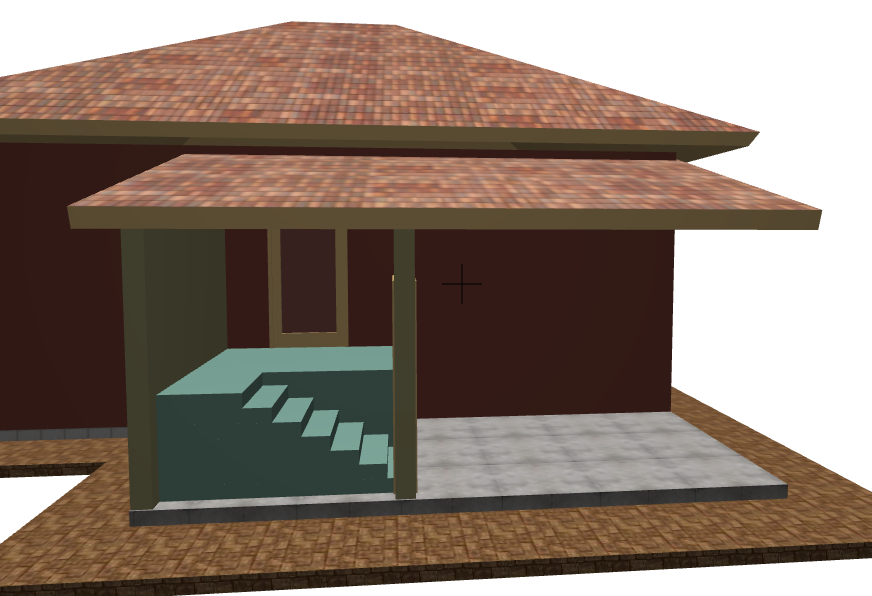

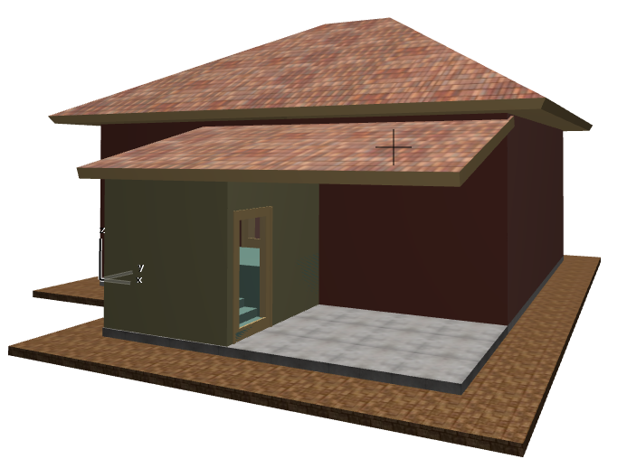

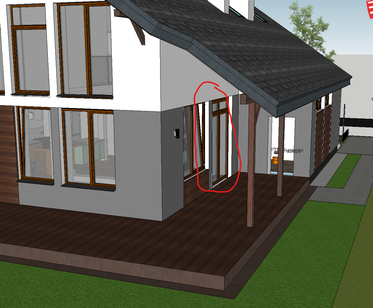

standov Опубліковано: 15 квітня 2025 Поділитись Опубліковано: 15 квітня 2025 чет ідея про тамбур на два виходи правда якась занадто концептуальна ) Але, іяк на мене, два виходи на різні боки історія зручна, коли ви виходите у власний двір ви то можете робити хоч в трусах (фактично ви завжди виходите в тому в чому ходите по хаті), робите максимально коротким шляхом і зазвичай в +- теплий сезон (без тамбура), інший вихід там висить одежа для виходу в місто, взяття і тп. і користуєтеся регулярно весь рік. Стосовно виходу на терасу в мене виглядає так, може на шось підштовхне Посилання на коментар Поділитися на інших сайтах More sharing options...
AndryG Опубліковано: 16 квітня 2025 Автор Поділитись Опубліковано: 16 квітня 2025 (змінено) 8 годин тому, standov сказав: чет ідея про тамбур на два виходи правда якась занадто концептуальна ) Але, іяк на мене, два виходи на різні боки історія зручна, коли ви виходите у власний двір ви то можете робити хоч в трусах (фактично ви завжди виходите в тому в чому ходите по хаті), робите максимально коротким шляхом і зазвичай в +- теплий сезон (без тамбура), інший вихід там висить одежа для виходу в місто, взяття і тп. і користуєтеся регулярно весь рік. Стосовно виходу на терасу в мене виглядає так, може на шось підштовхне До двох виходів я дійшов "від зворотнього". Дружина каже, що вихід на фасад нафіг не треба, бо на вулицю ти виходиш один-два рази на добу, а у двір постійно гасаєш. Я фасад без виходу погано уявляю, навіть, якщо ним майже не користуватися Компроміс - зробити вихід у двір - напроти виходу з будинку. Але через високий рівень підлоги буде багато сходинок і виходять на середину двору. Плюс по боках, особливо на фасадній стороні, з'являється мертва площа. Так дійшли до двох виходів. Схиляюсь до каркасного будівництва. Не хочу возитись з великим фундаментом, високий цоколь. Залити по кутах сваї (а може і закрутити), з бруса зібрати каркас і обшити осб. Утеплення зайве. Аби вітер не гуляв. Дах з бітумки. З розмірами заморочка. Знаю, що існують "магічні розміри", коли і шафу занести можна, і тумбочка під взуття стане так, що пальці на ногах цілі будуть, і виглядає не як одоробло. Тре йти в розділ до архітекторів просити допомоги. Гугл тільки маркетингове сміття видає замість нормальних проектів з розмірами Змінено 16 квітня 2025 користувачем AndryG Посилання на коментар Поділитися на інших сайтах More sharing options...
standov Опубліковано: 16 квітня 2025 Поділитись Опубліковано: 16 квітня 2025 (змінено) Не знаю стосовно магічний розмірів, але важливо щоб проходив золодильник, стіралка і тп в пакуванні, ці розміри є на сайтах. Шафи зараз зазвичай роблять на замовлення і вони збираються вже в середині приміщення(якщо ви звісно свої не перевозите). Робити двері на кастомні розміри особливо наружні то зазвичай дорого, відштов***тесь від готових наявних варіантів Змінено 16 квітня 2025 користувачем standov 2 Посилання на коментар Поділитися на інших сайтах More sharing options...

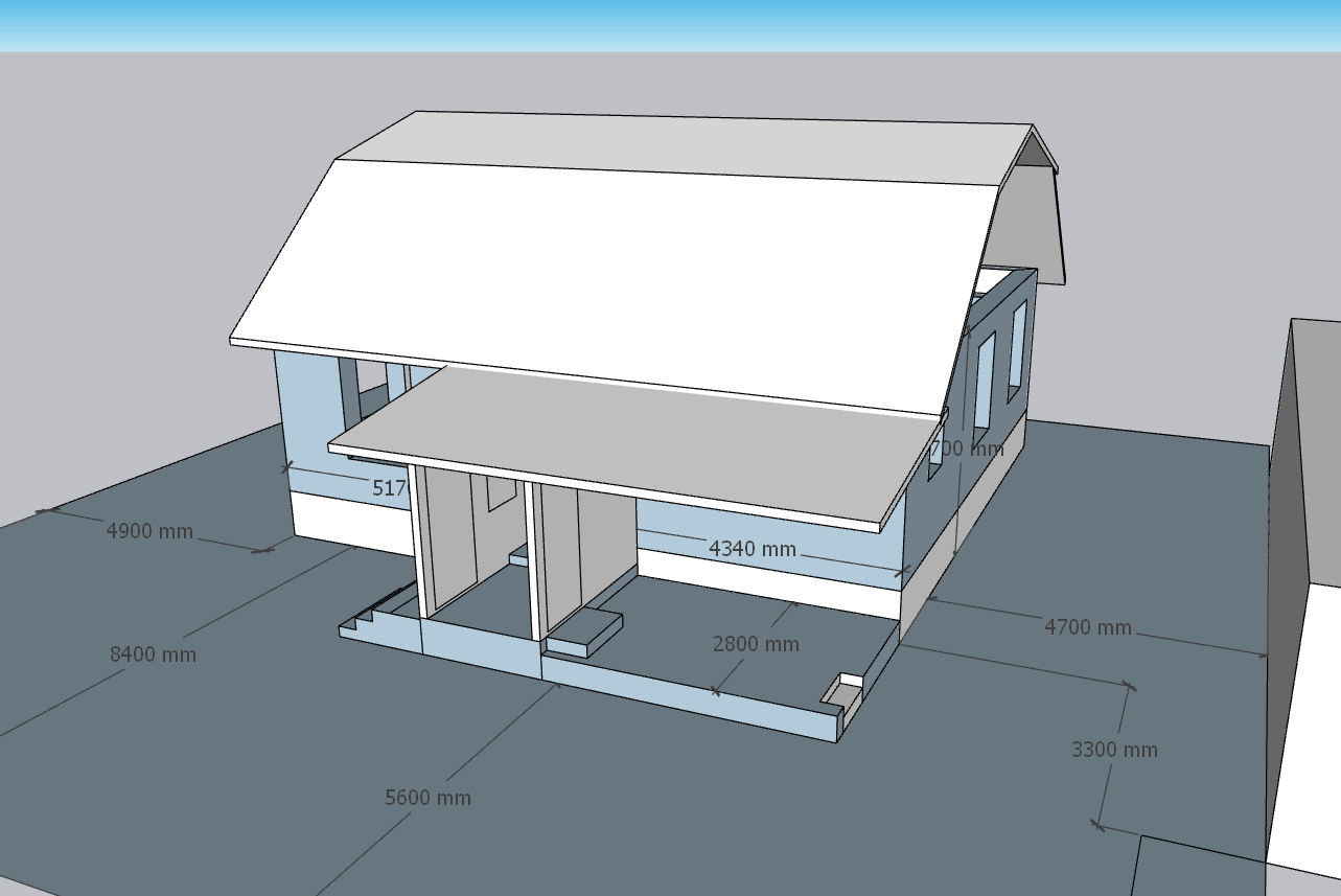

AndryG Опубліковано: 8 червня 2025 Автор Поділитись Опубліковано: 8 червня 2025 Купа часу пройшла, а я так і не розібрався з розмірами. А вже давно прийшов час копати фундамент під тамбур. Ширину тераси обрав "пишуть 2500 мінімум і ще трохи". Порівняв з розміром кухні в квартирі - для наших потреб вистачить. Довжину сформували вхідні двері. Ширина тамбуру. Зробити як продовження коридору в будинку шириною 1800 - якось забагато місця, як для тамбура. 1400 - мінімум (1000 двері і по 200 по сторонах). Хай буде 1600 як середина? Матеріал стін. Газоблок або каркасник. Вікно, двері, двері, вікно (мабуть, буде і друге на терасу) - одні перемички і неширокі проміжки між вікнами/дверима/кутами. Може простіше буде сколотити це з дерева? Взяти дошку 50*150 і такий собі каркасник? Фундамент. А яку ширину, а яку глибину, а що по арматурі? Хто підкаже? Коридор між флігелем і будинком із силікатної цегли стояв на фундаменті близько 50см висотою. Посилання на коментар Поділитися на інших сайтах More sharing options...
Бармалей Опубліковано: 8 червня 2025 Поділитись Опубліковано: 8 червня 2025 5 минут назад, AndryG сказал: Ширина тамбуру. Зробити як продовження коридору в будинку шириною 1800 - якось забагато місця, як для тамбура. 1400 - мінімум (1000 двері і по 200 по сторонах). Хай буде 1600 як середина? а не планируете в тамбуре шкафчик, лавку? если да, то нужно более тщательно подумать и подсчитать. Себе планирую без тамбура, ширина стены 40, просто 2 двери. Посилання на коментар Поділитися на інших сайтах More sharing options...
AndryG Опубліковано: 9 червня 2025 Автор Поділитись Опубліковано: 9 червня 2025 (змінено) 19 годин тому, Бармалей сказав: а не планируете в тамбуре шкафчик, лавку? если да, то нужно более тщательно подумать и подсчитать. Себе планирую без тамбура, ширина стены 40, просто 2 двери. Так і є. Вчора х дружиною походили, помірялись в вирішили, що хай буде 1800. Іду фундамент розмічати. 1800 + 2х200 стіни. Два метри ширина по центру. Довжина 2800 + стіна 200 = 2900. І потім я дізнаюся, що треба було на 10-15 см коротше робити, бо крокв не вистачає, цегла цілою не лягає і т.ін. Ото так воно робити навмання. Бетон я виведу трохи вище рівня землі. А чим цоколь викладати? Підлога вище грунтах буде майже на метр. Крім червоної цегли є ще варіанти? Підняти цеглою скількись рядів, а потім каркас ставити і нижче рівня підлоги? Чи не возитися з деревом і з газоблоку скласти? А якого? Поділіться досвідом, будь ласка. Змінено 9 червня 2025 користувачем AndryG Посилання на коментар Поділитися на інших сайтах More sharing options...

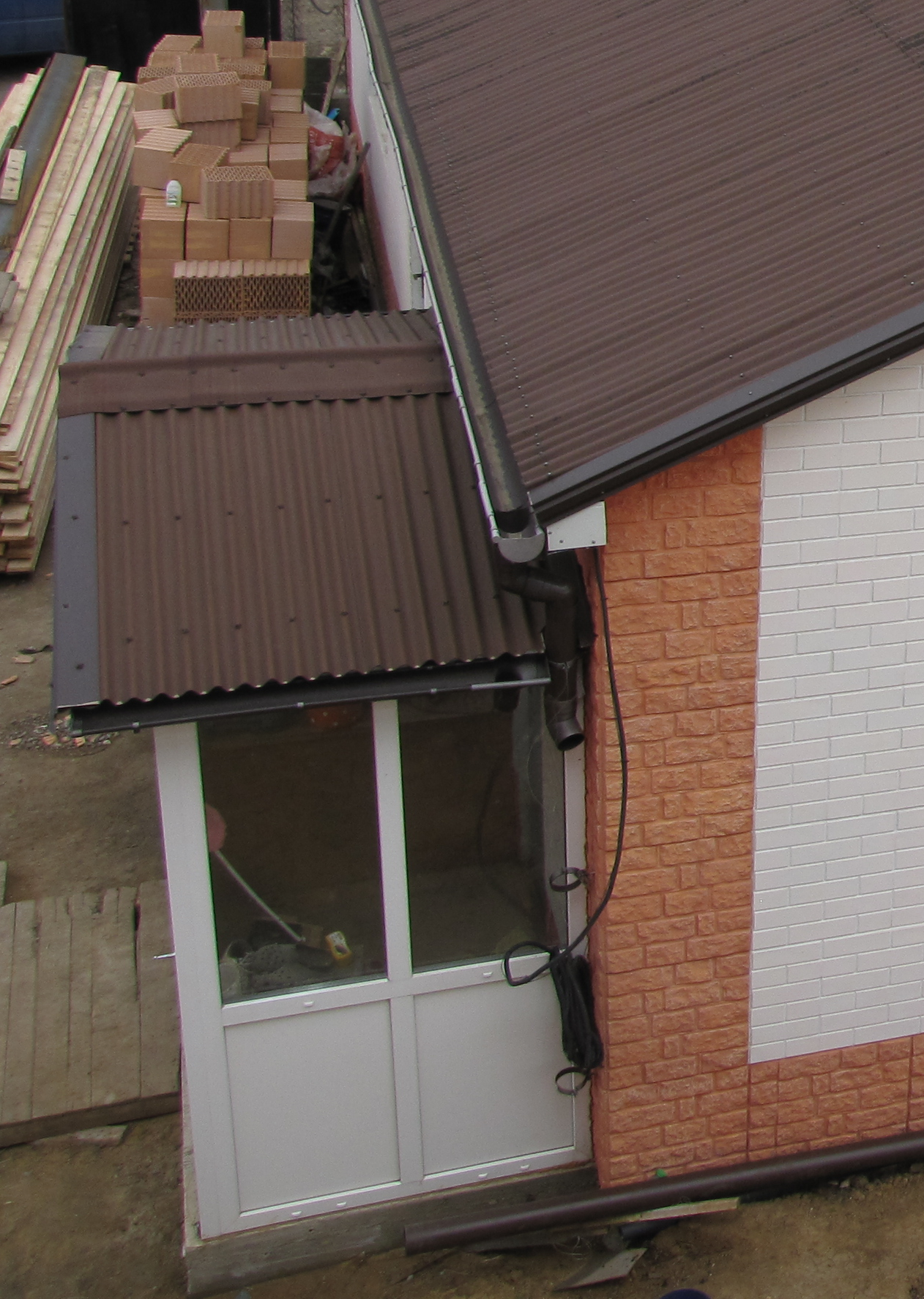

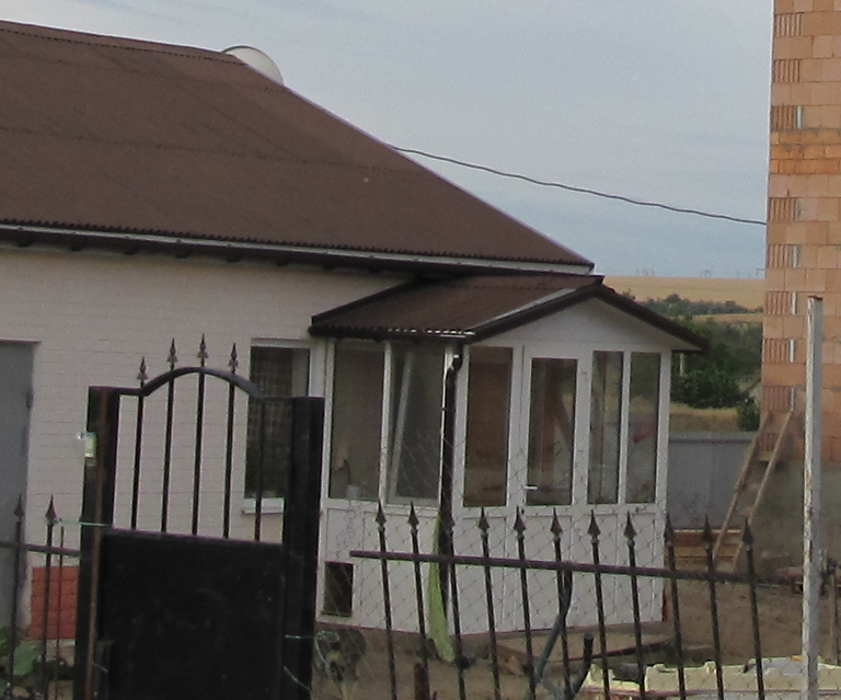

vbb Опубліковано: 9 червня 2025 Поділитись Опубліковано: 9 червня 2025 (змінено) 57 хвилин тому, AndryG сказав: Чи не возитися з деревом і з газоблоку скласти? А якого? Поділіться досвідом, будь ласка. Ми свого часу замовили з металопластику на круг воно по ціні вийшло приблизно однаково з ігших матеріалів, звісно якщо самотужки то може дещевше буде... там ще собача буда врахована ))) Змінено 9 червня 2025 користувачем vbb 2 Посилання на коментар Поділитися на інших сайтах More sharing options...

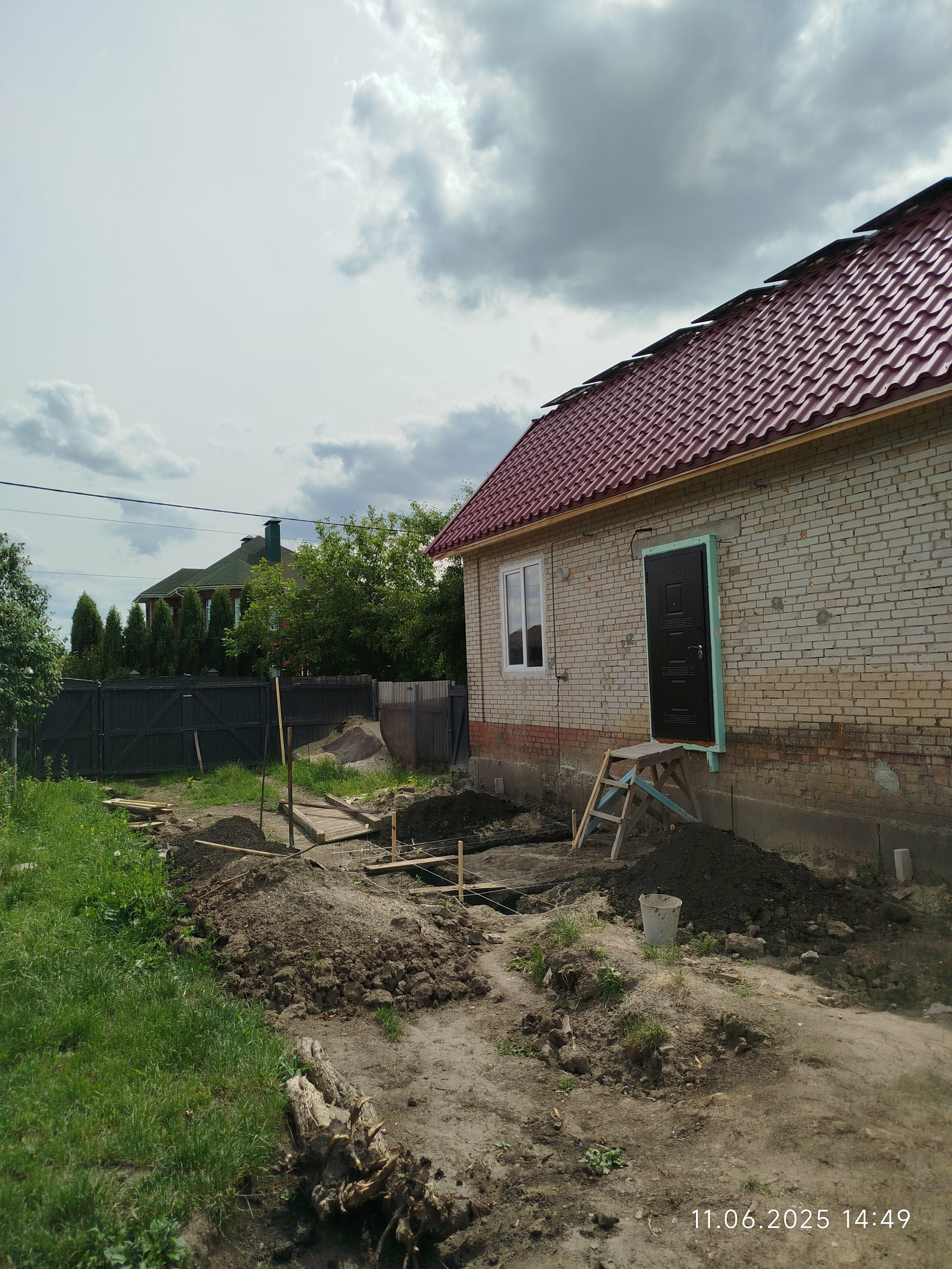

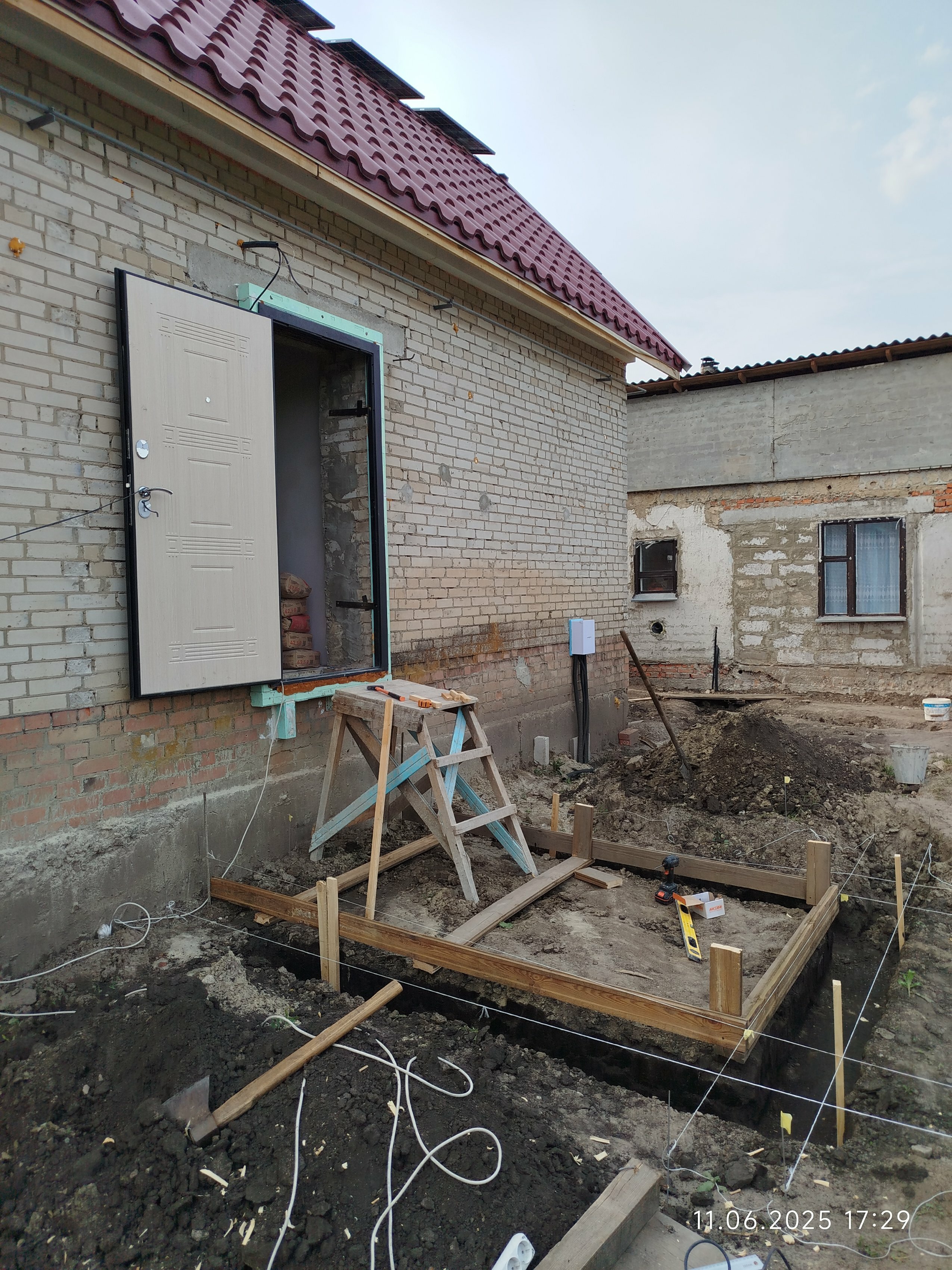

AndryG Опубліковано: 11 червня 2025 Автор Поділитись Опубліковано: 11 червня 2025 (змінено) Фундамент під тамбур. П-образної форми фундамент з "розривом" до вхідних дверей в будинок. На нього поставимо цоколь з червної цегли і потім легкі стіни з газоблоку або каркасник. Маю кілька питань. Підкажіть, будь ласка, Знизу я добрався до міцного грунту, близько 40-50см нижче рівня землі. Який обрати рівень фундаменту відносно рівня двору? Залишити трохи нижче, цоколь покласти посередині стрічки чи підняти трохи вище і цоколь викласти по зовнішньому краю фунаменту? Лити високий фундамент не хочу - тяжко - краще цоколь викладу цеглою. Чи варто замкнути периметр фундаменту? Можливо, варто зробити "ростверк" між відкритими частинами букви П? Без заглубленння на всю висоту, тільки у верхній (опалубній) частині покласти арматуру, щоб додати жорсткості конструкції. Поділіться думками, будь ласка, поки я за арматурою з'їжджу Змінено 11 червня 2025 користувачем AndryG Посилання на коментар Поділитися на інших сайтах More sharing options...
BAV_Lug Опубліковано: 11 червня 2025 Поділитись Опубліковано: 11 червня 2025 Навіщо цоколь з цегли? Ставте одразу газік. Він буде краще себе почувати ніж цегла. 1 1 Посилання на коментар Поділитися на інших сайтах More sharing options...
andrey_ka Опубліковано: 11 червня 2025 Поділитись Опубліковано: 11 червня 2025 44 хвилини тому, AndryG сказав: Знизу я добрався до міцного грунту, близько 40-50см нижче рівня землі. Прибрати землю зсередини до цього рівня і наклеїти на фундамент будинку ЕППС min.50мм Далі зворотня засипка з пошарове ущільнення до рівня землі і зверху заливаєте плиту 150мм з просторовим армуванням. Ще можна з зовнішньої сторони плити просвердлити три отвори діаметром приблизно 300мм (по краях та по центру) на глибину 1000мм від рівня землі і одночасно з плитою залити ці сваї. Ідея в тому , що плита обіперта з однієї сторони таким чином , завжди буде намагатись притиснутись до будинку , що в свою чергу унеможливить появу тріщин між тамбуром та будинком. Далі на плиті викладаєте тамбур ІМХО з ГБ. 1 Посилання на коментар Поділитися на інших сайтах More sharing options...
andry07 Опубліковано: 11 червня 2025 Поділитись Опубліковано: 11 червня 2025 3 часа назад, andrey_ka сказал: Прибрати землю зсередини до цього рівня і наклеїти на фундамент будинку ЕППС min.50мм Далі зворотня засипка з пошарове ущільнення до рівня землі і зверху заливаєте плиту 150мм з просторовим армуванням. Гірше поради важко придумати)))) Що Вам ТС поганого зробив, що Ви йому таке радите? По темі. Якщо тамбур опалюємий то глибина фундаменту мінімум на глибину промерзання (або утеплювати вимощення). По-правильному треба копати до низу фундаменту основної будівлі. П-шку замикати то зайве. Цоколь краще за все бетон, можна керамічну цеглу, але ізолювати від вологи, газобетон в цоколі не використовується. 1 Посилання на коментар Поділитися на інших сайтах More sharing options...
AndryG Опубліковано: 11 червня 2025 Автор Поділитись Опубліковано: 11 червня 2025 31 хвилину тому, andry07 сказав: Гірше поради важко придумати)))) Що Вам ТС поганого зробив, що Ви йому таке радите? По темі. Якщо тамбур опалюємий то глибина фундаменту мінімум на глибину промерзання (або утеплювати вимощення). По-правильному треба копати до низу фундаменту основної будівлі. П-шку замикати то зайве. Цоколь краще за все бетон, можна керамічну цеглу, але ізолювати від вологи, газобетон в цоколі не використовується. Тамбур буде холодний. Основний фундамент більше метра - я там і ляжу, да і матеріалів вагон треба. Цоколь височенний - майже метр, тому на цеглі і зупинився - простіше. Про замикання зрозуміло. З висотою, як всюди різне пишуть, вирішив зупинитись на 50-100 вище майбутнього рівня плитки навколо. Та й буде. Посилання на коментар Поділитися на інших сайтах More sharing options...

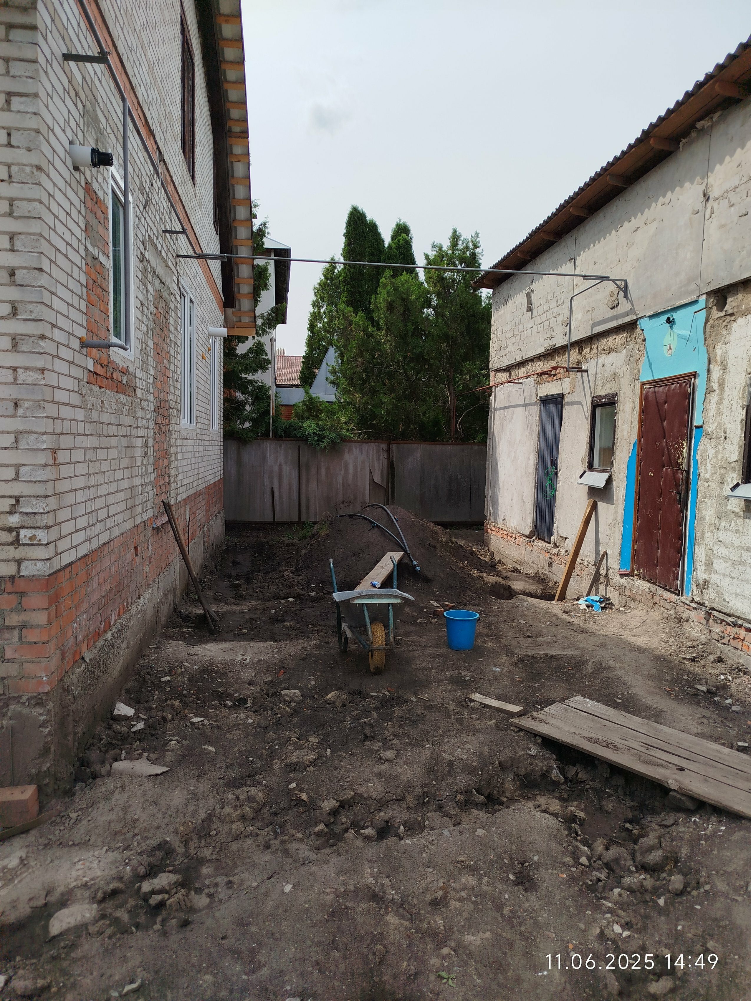

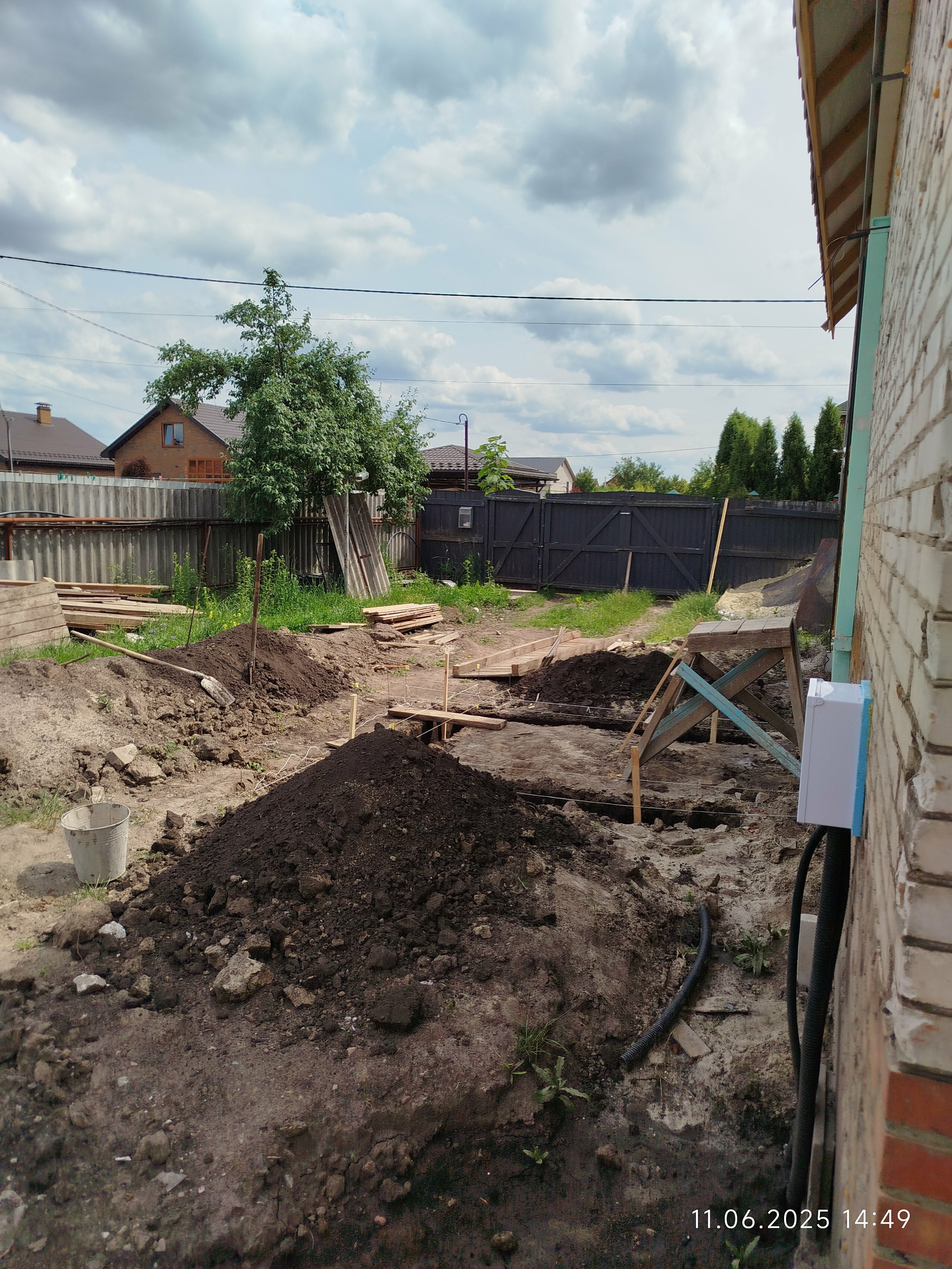

AndryG Опубліковано: 11 червня 2025 Автор Поділитись Опубліковано: 11 червня 2025 Давно фоток не було. Залишу на згадку. Від коридору між флігелем і будинком залишився лише фундамент в землі. Щоб вивезти разом сміття, зняли цеглу з флігеля. Закопав воду та електрику до флігеля. Мудрую з майбутнім рівнем двору. За точку відліку взяв бордюр на протилежній стороні дороги - мій буде на тому ж рівні. І далі нахил 1% для стоку води. Територія перед будинком на вулицю. В глибині двору - набік на газончик до забору з сусідом. Його будинок далеко, воді є куди подітись. Посилання на коментар Поділитися на інших сайтах More sharing options...
andry07 Опубліковано: 11 червня 2025 Поділитись Опубліковано: 11 червня 2025 21 минуту назад, AndryG сказал: Цоколь височенний - майже метр Щось я заплутався. У Вас підлога тамбуру буде на висоті метр над землею? А сходи де будуть? Посилання на коментар Поділитися на інших сайтах More sharing options...
andrey_ka Опубліковано: 11 червня 2025 Поділитись Опубліковано: 11 червня 2025 59 хвилин тому, andry07 сказав: Гірше поради важко придумати)))) Що Вам ТС поганого зробив, що Ви йому таке радите? Таке , це яке ? Поясніть конкретно , про що ви. Посилання на коментар Поділитися на інших сайтах More sharing options...
AndryG Опубліковано: 11 червня 2025 Автор Поділитись Опубліковано: 11 червня 2025 2 години тому, andry07 сказав: Щось я заплутався. У Вас підлога тамбуру буде на висоті метр над землею? А сходи де будуть? Сходи на вулицю (фасадні) будуть у ближньому до мене куту. А там, де на стіні білий ящик, буде тераса невеличка. На неї теж вихід буде з тамбуру. Підлогу тамбура, на зараз, планую зробити "на сходинку" нижче будинку. Висока. Тому зроблю дерев'яну підлогу на лагах. Хай під нею вітер гуляє. Посилання на коментар Поділитися на інших сайтах More sharing options...

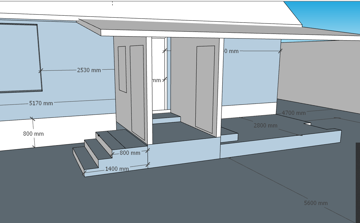

andrey_ka Опубліковано: 11 червня 2025 Поділитись Опубліковано: 11 червня 2025 4 хвилини тому, AndryG сказав: Ні ганок на вулиці буде. Та це я так , бавлюсь. Зобразіть схематично куди , які сходи будуть виходити. Ганок зі сходами буде поза межами тамбуру і не накриті дахом ? Якщо так , то ганок зі сходами займе у довжину 2400мм. Посилання на коментар Поділитися на інших сайтах More sharing options...

AndryG Опубліковано: 13 червня 2025 Автор Поділитись Опубліковано: 13 червня 2025 11.06.2025 в 19:14, andrey_ka сказав: Та це я так , бавлюсь. Зобразіть схематично куди , які сходи будуть виходити. Ганок зі сходами буде поза межами тамбуру і не накриті дахом ? Якщо так , то ганок зі сходами займе у довжину 2400мм. Засипкою піску достатньо награвся в будинку. Більше не хочу. Буде дерев'яна підлога, хай там вітер гуляє. 2400 сходи це ого. Бачу, що мої 800 це мало, та невже настільки. Дворівнева підлога в тамбурі збільшує кут даху, зменшує сходинки на ганку і терасі. Якщо правильно вибрати місце сходинки, то, думаю, буде цілком прийнятно. А взагалі цей височенний цоколь всі мізки вимучав. Сусідній будинок, набагато більший, в той же час будувався з таким же цоколем. Вхід з фасаду, яким не користуються, з височенним ганком. Вхід зі двору зроблений через "типу веранда" з купою рівнів по дві-три сходинки в кожному. Мєрзость. Тільки я зібрався після заливки фундаменту зайнятися відмосткою (м'якою), як дощі зарядили. Тепер калюжі стоять під фундаментом І тут ще одне питання: як глибоко закопувати мебрану під плитку і під траву? Є думка на торцях будинку газон впритул зробити. Посилання на коментар Поділитися на інших сайтах More sharing options...
andrey_ka Опубліковано: 13 червня 2025 Поділитись Опубліковано: 13 червня 2025 9 годин тому, AndryG сказав: 2400 сходи це ого. Бачу, що мої 800 це мало, та невже настільки. Ганок 800мм це мало. Якщо двері 900мм , то щоб відкрити двері доведеться відступати на сходи , або сходи робити на 500мм ширші за двері , щоб можна було до дверей підійти збоку і відповідно відкривання на праву руку. 9 годин тому, AndryG сказав: І тут ще одне питання: як глибоко закопувати мебрану під плитку і під траву? Є думка на торцях будинку газон впритул зробити. ПС.. Фантазії : Розширити фундамент , щоб він захопив і сходи. Зверху залити плиту 100мм з однорядним армуванням. Потім купити ГБ 150мм товщиною і викласти томбур до рівня вхідних дверей будинку суцільним шматком . Отримаєм чистову підлогу в тамбурі і готові сходи. Дах протягнути , щоб він накривав сходи. 1 Посилання на коментар Поділитися на інших сайтах More sharing options...
