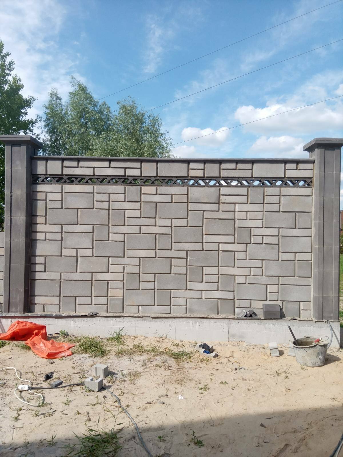

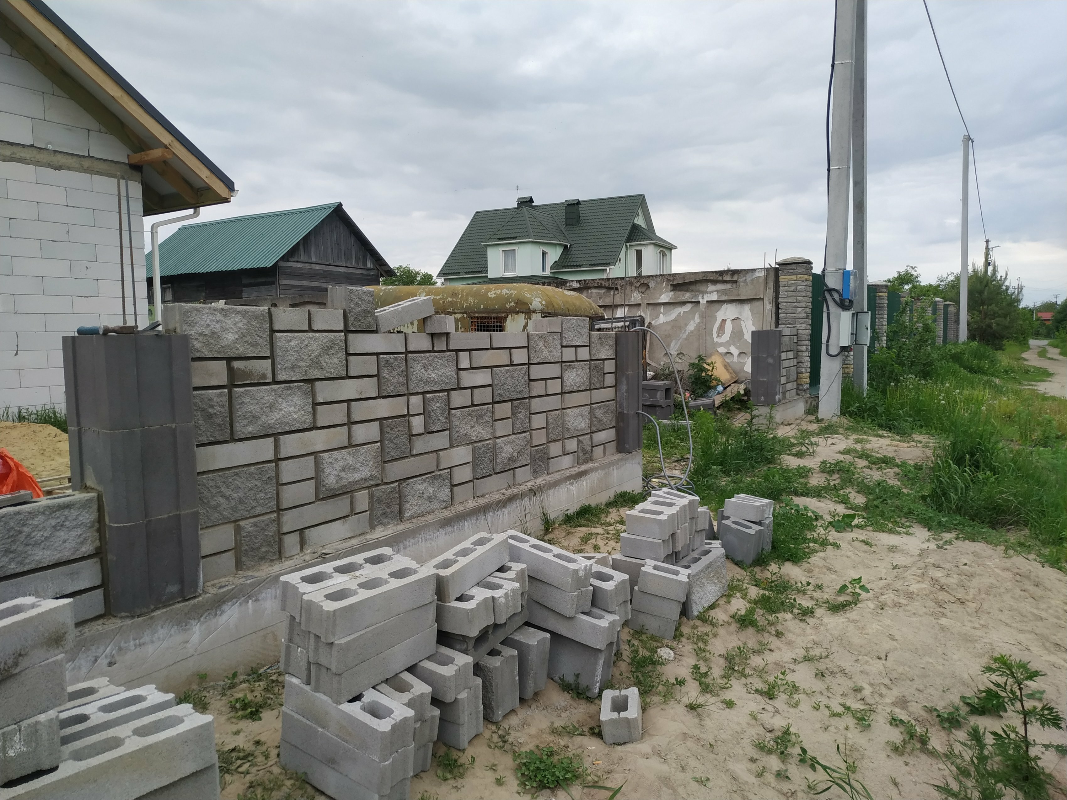

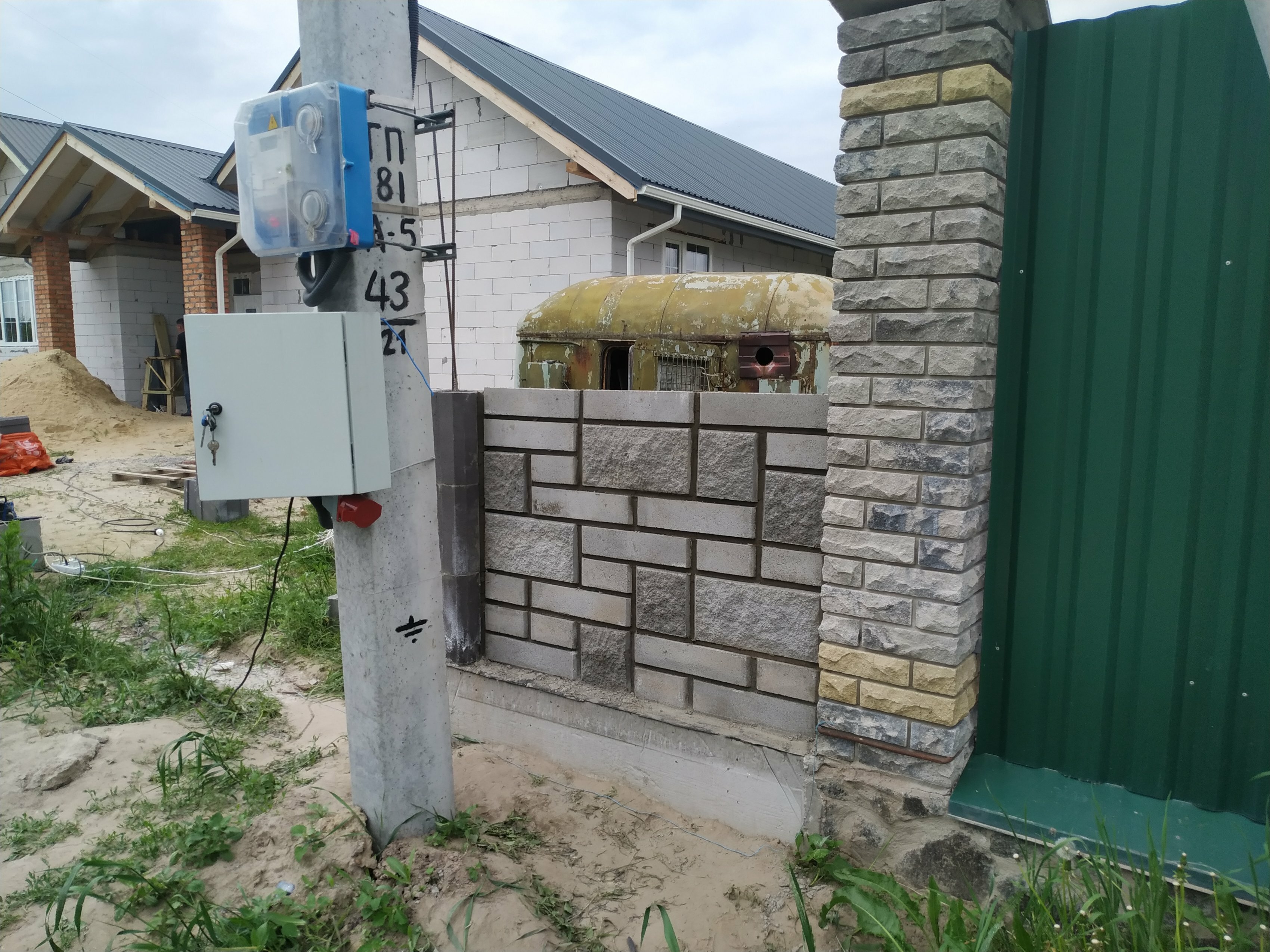

Погнали наши, городских. Сезон начат. Хоть на мизерах, с опозданием, но сдвинулось...
  • Лайк 13

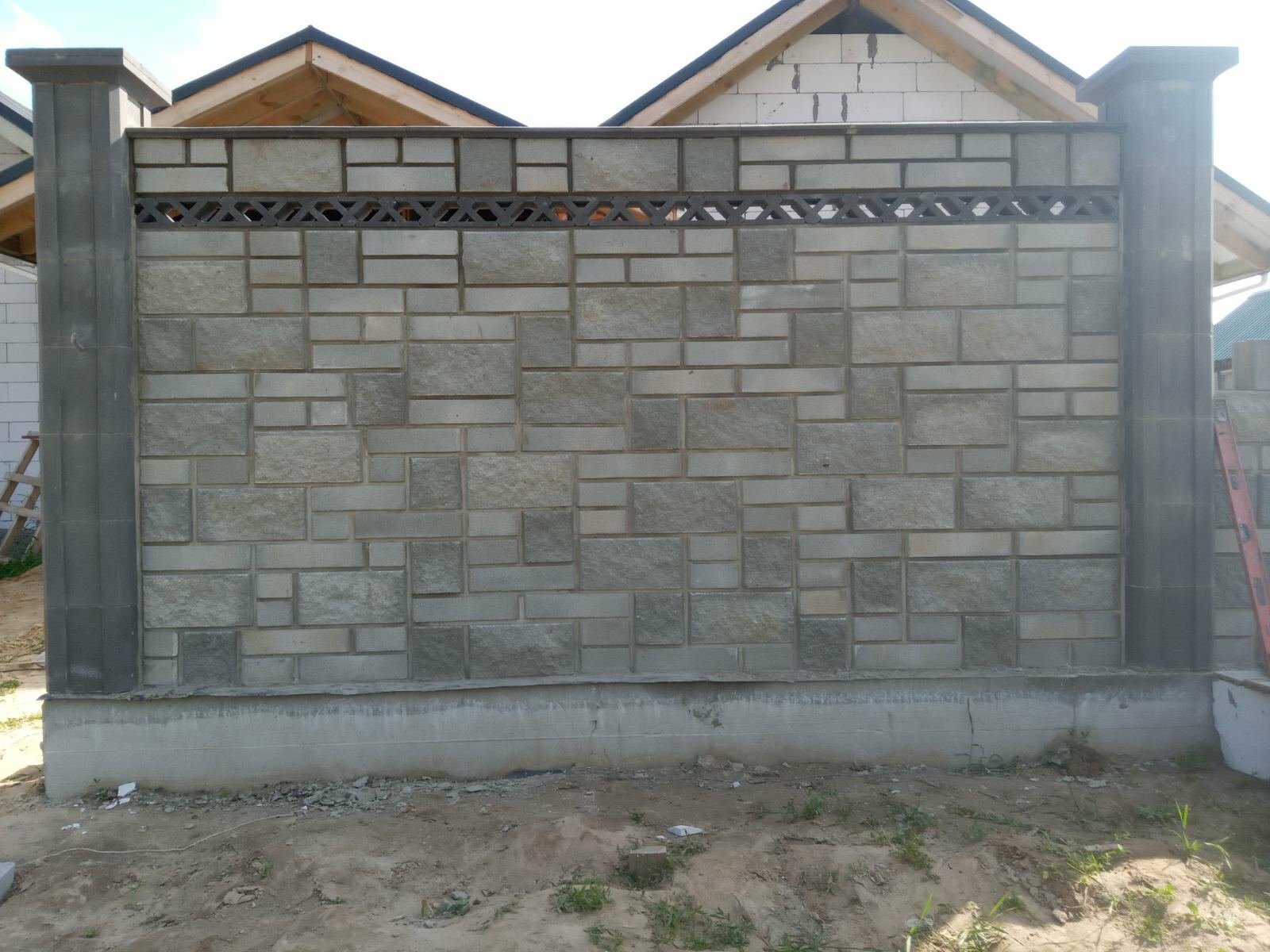

2 часа назад, Dendnepr сказал:
Классный забор получается.
Спасибо, я старался. Бюджет рыдает, но я не жалею. Это же не на год
Я себе такой же заборчик присматривал... Очень хорошо смотрится.
Правда, из-за войны строительство решил немного отложить
В 28.05.2022 в 00:41, KakTuz сказал:
ВИрпене и Буче люди тоже на века строили
1 час назад, Tamburello сказал:
 Можете не рассказывать, я в Стоянке живу. Я не собираюсь планировать СВОЮ жизнь с учетом полоумных кацапов. Это моя земля и я буду делать как считаю нужным.

В 27.05.2022 в 19:47, KakTuz сказал:

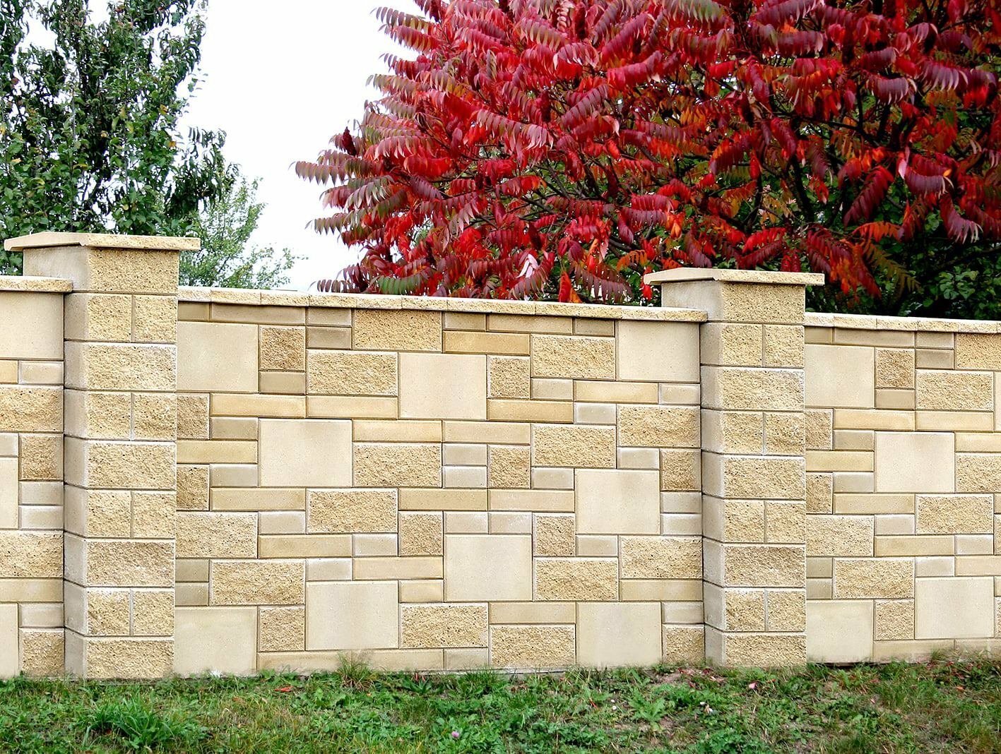

У вас блочки без "фаски"?,(не наблюдаю)  Скажите пож. сколько получается один пролет в грн. или дол.? (без работ)
Хочу сравнить с таким-фото, беж и с малой "фаской"
С фаской. На фото видно блоки еще не уложенные. Цены и подробности на сейте производителя. Я уже и полную сумму не помню, в ноябре покупал.
Змінено користувачем KakTuz
2 часа назад, KakTuz сказал:
Да,спасибо,я уже посмотрел увеличил ваше фото, блочки без "фаски".  Я к чему, цена зависит от блоков одного и того же вида с "фаской" они дороже, а без дешевле, примерно на 10-15%.  ( "фаска"- это снятие граней по периметру блока под углом)
Я знаю что такое фаска. Вертикальные есть, горизонтальных нет, там технологически сложнее. Меня устраивает, расшивка скрывает.
4 часа назад, KakTuz сказал:
Мастера прислали фото, первая секция. Как по мне - отлично. Лицо и изнанка.
Хорошо,а покрасить как на том фото не хотите?
Я бы не красил. Ну или изначально брал камень крашенный в массе
ничего красить не буду. Если хочется светленького - сразу заказывать крашеные в объеме камни. у производителя есть.

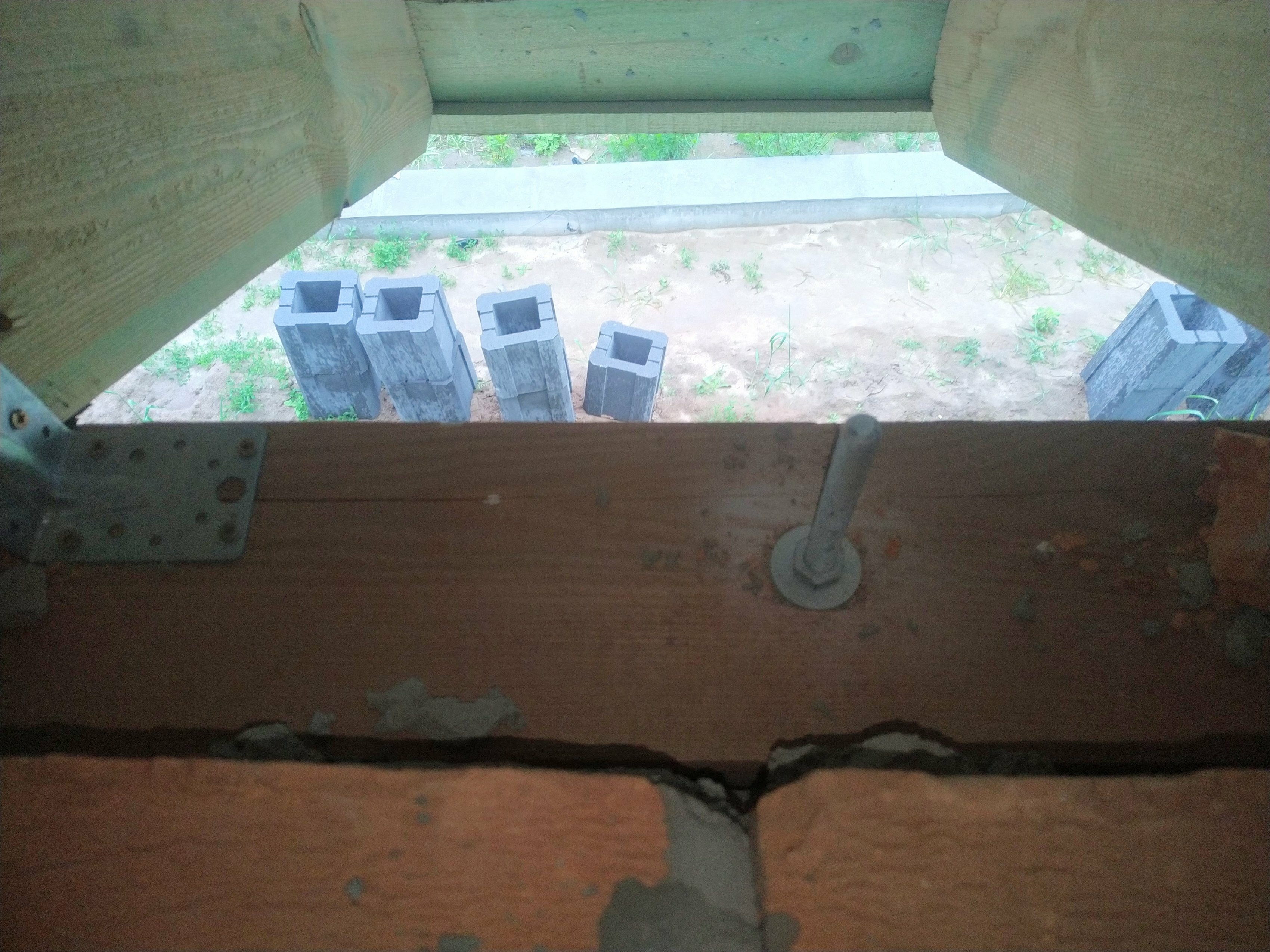

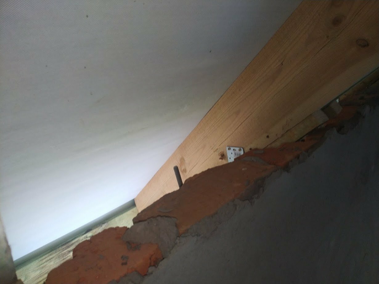

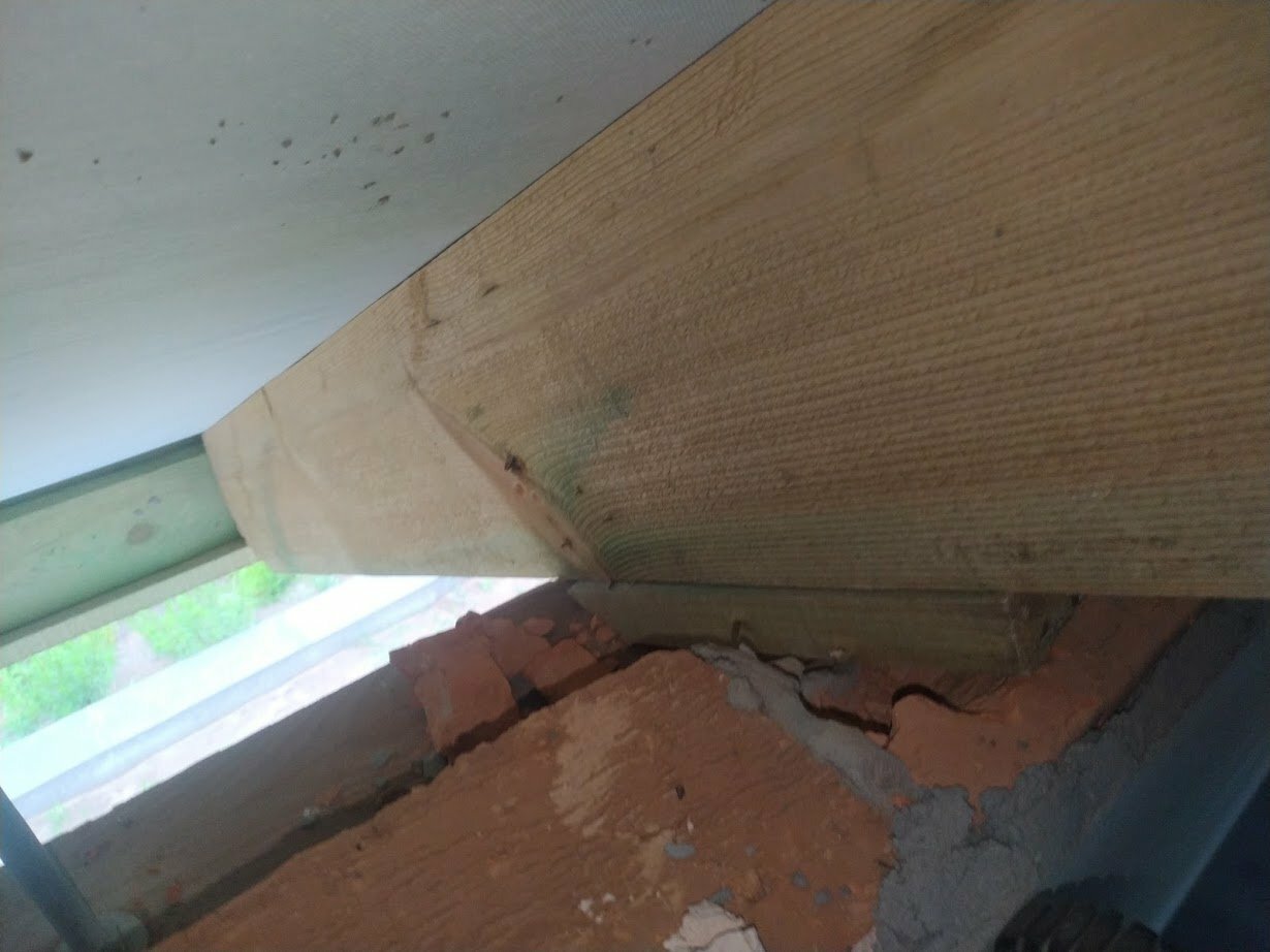

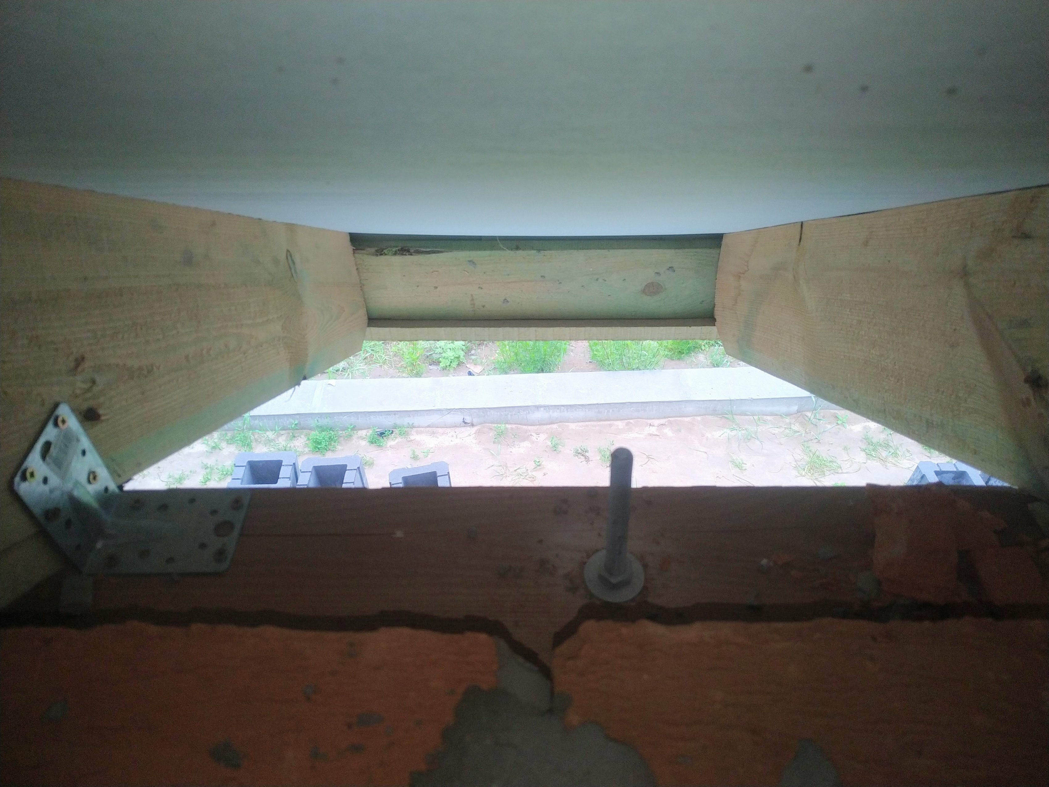

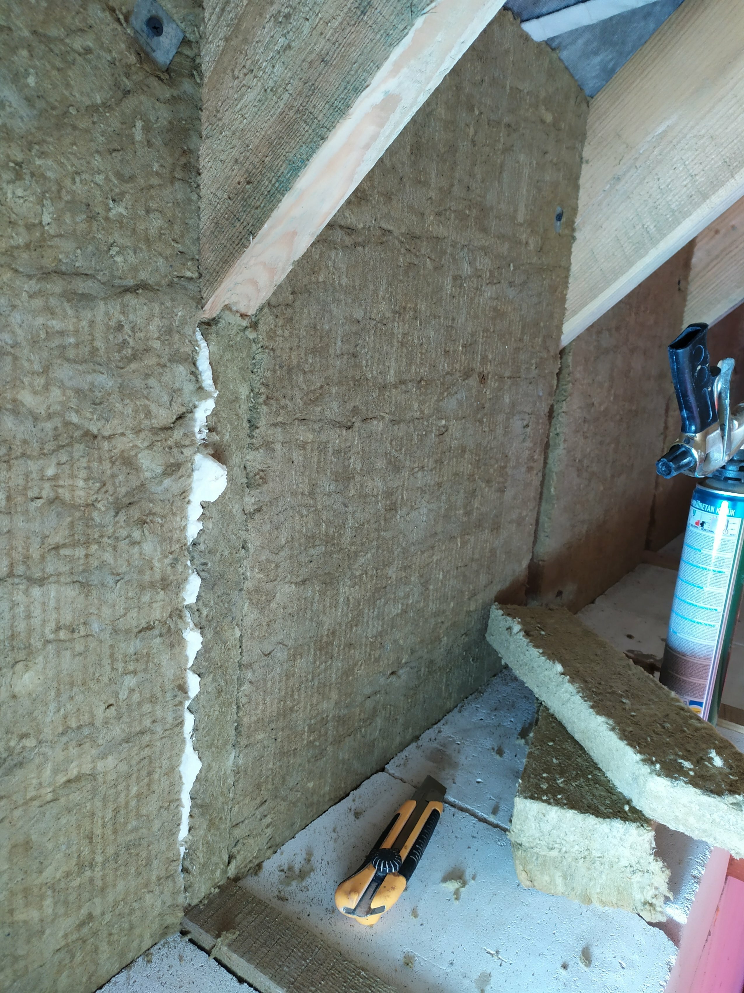

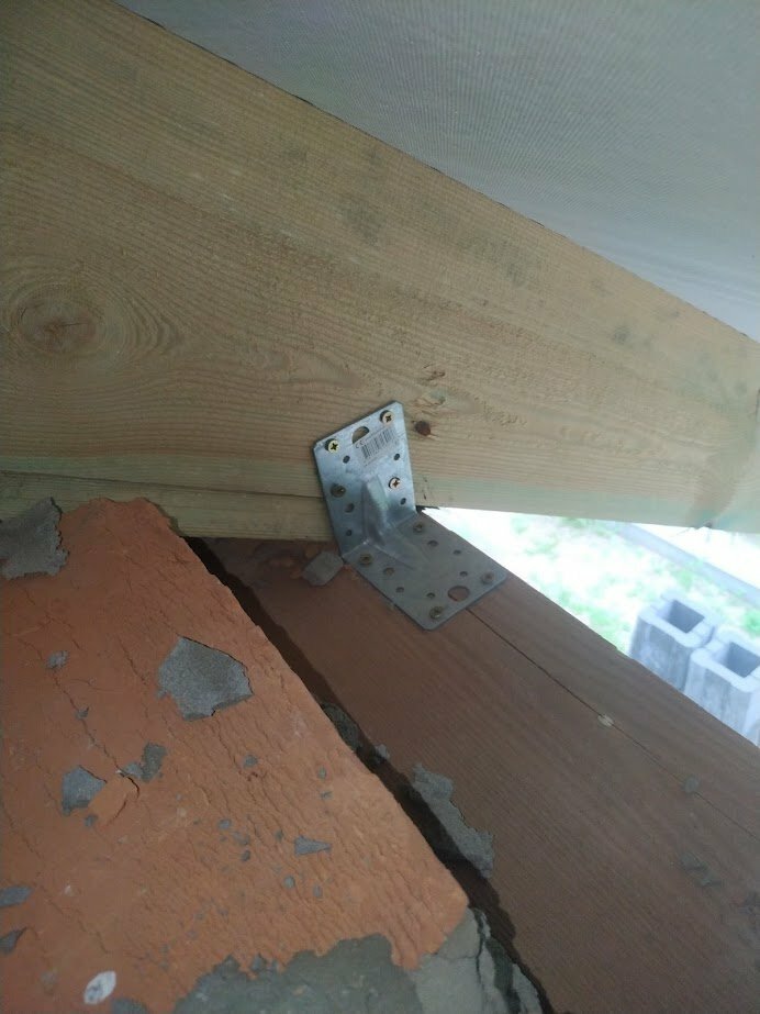

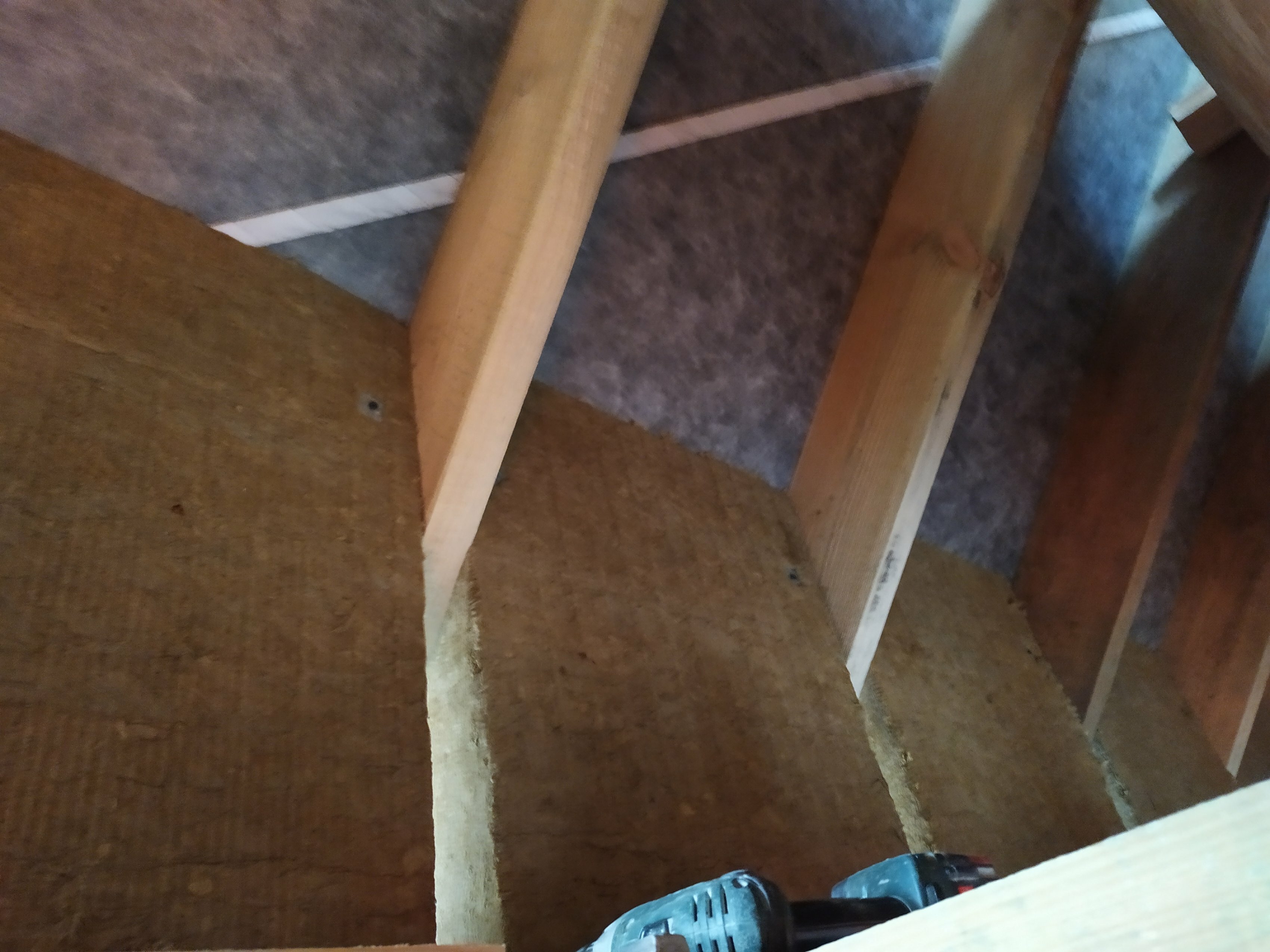

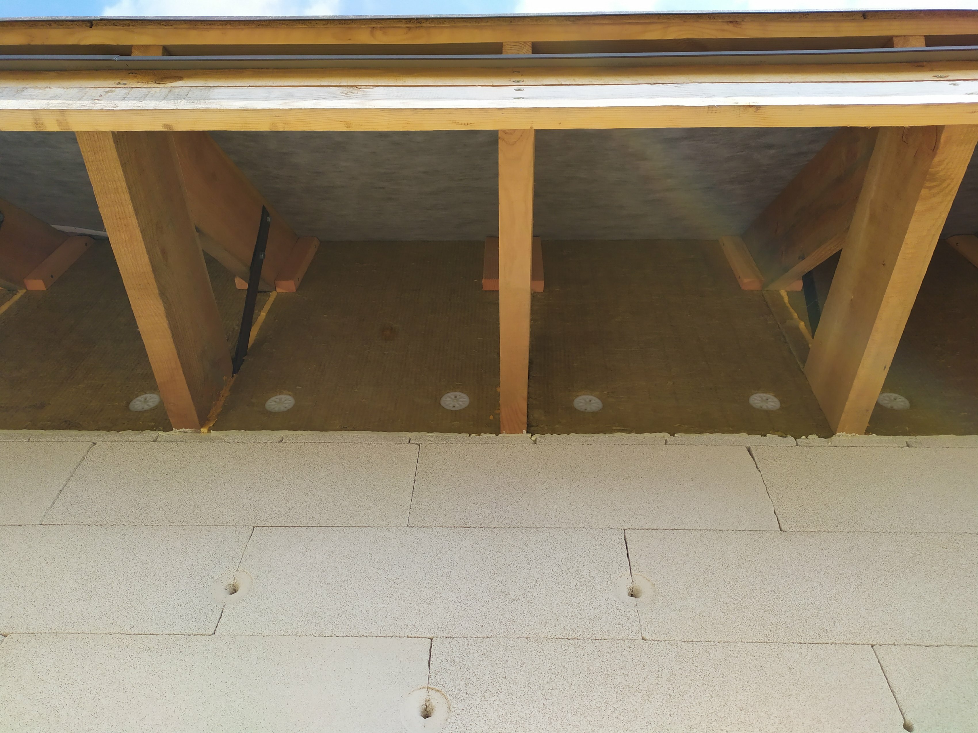

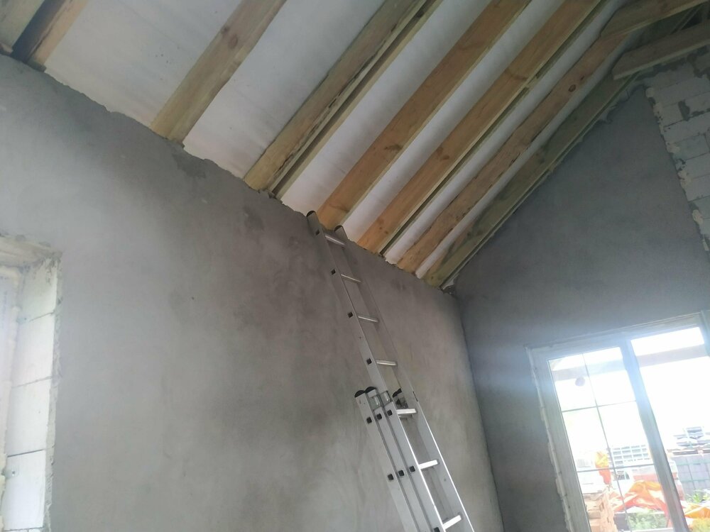

Нужна консультация. Между стропилами надо уложить вату, потолок в гостиной будет по стропилам. Как организовать упор ваты снизу, возле мауэрлата. Рейку упорную на уголки крепить, нитку? Уклон стропилки где то 32-34градуса. На сколько вату выпускать за стены.
2 години тому, KakTuz сказав:
Вам потрібно замкнути тепловий контур будинку. Тобто ,  зі сторони вулиці , між кроквами  , вертикально вставити утеплювач . Потім зі сторони вулиці  на крокви набити рейки , зафіксувавши утеплювач , щоб він не вивалювався . На останньому фото їх видно.
Зі сторони приміщення це виглядає ось так:
А це зі сторони вулиці.
В подальшому фасадний утеплювач підійде впритик до цього.
  • Дякую 1
19 часов назад, andrey_ka сказал:
Хитро у вас сделано - фасадная вата выступает упором. Она в плоскости стены и не ниже софитов. Посмотрю что у меня можно сделать. Ваш вариант мне нравится. На крайняк буду дюймовку крепить между стропилами.
