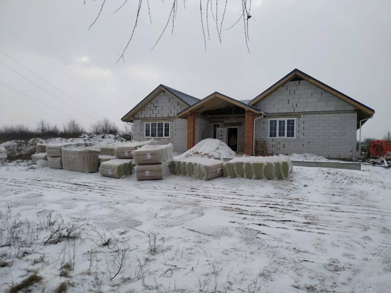

Как я провел лето. Дом в Петрушках, 220м2

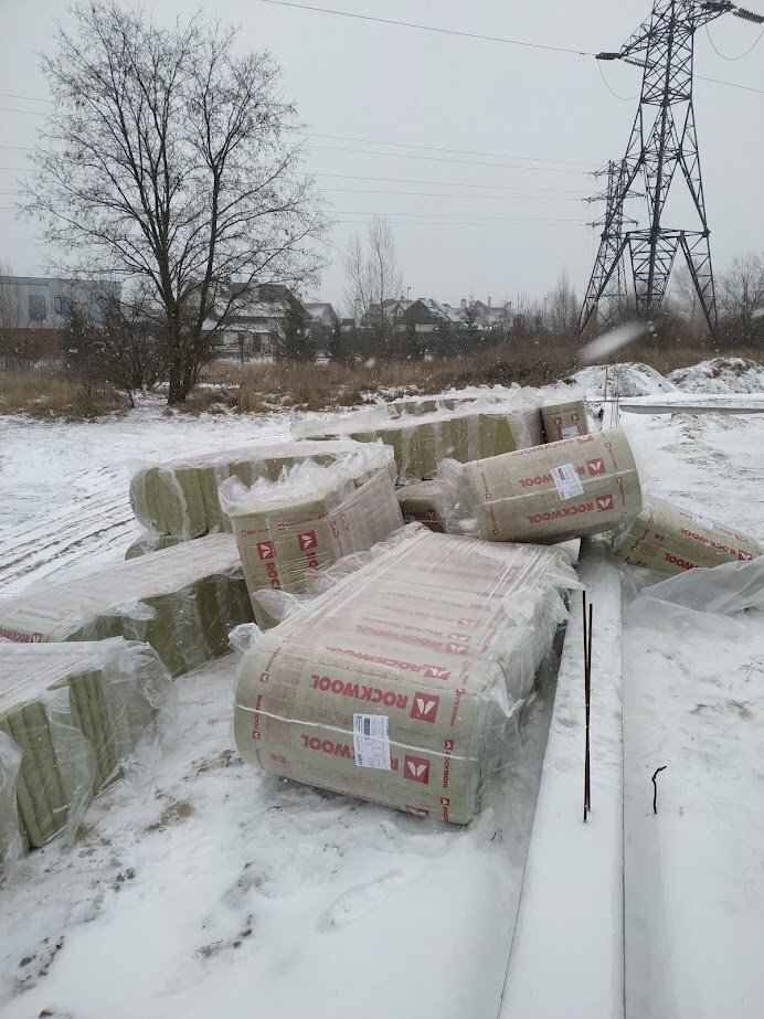

Все еще не решу с минватой на утепление. Присмотрел новый Knauf Nord, хвалили его. Цена устраивает. Но это стекловата, и со временем дает усадку. По базальтовой есть завод в Харькове, novoterm, цена гуманная. Но базальтовая имеет короче волокна, более рыхлая, хуже гнется, режется, пылит.
Что лучше применить? Или такой варант - по балкам перекрытия, снизу, я ставлю контробрешётку 50мм - увеличить толщину слоя. Снизу будет 50мм стекловаты, закрытой пароизоляцией. Поверх ее между балками 100мм базальта, и выше 100мм стекловаты?
Мансардные, наклонные участки только базальт? Хотя кнауф утверждает "NORD – твердий! Жорсткість та пружність матеріалу підвищено на 29 %, що на третину збільшує швидкість монтажу і економить трудозатрати, а також забезпечує стійкість утеплювача в конструкції на 50 років."
у кнауфа плотность 18кг, у базальта минимум 30кг/м3 - базальт получается тяжелее, на нижние ряды в мансардной кровле выше нагрузка на сжатие. Ну и вывалится з стропил шанс выше.
Змінено користувачем KakTuz
купил сегодня ВУТ 550 ПБЕ ЕС Л 21 - правда левый/правый все же напутал, ладно, трубами обыграем. Получилось 40700 грн.
"Долго выбирал мужик невест, думал-думал - и женился на той, у которой сиськи больше" © Анекдот.
Купил роквул рокмин. 192пачки. Руки до сих пол болят - нифига она не легкая. 100мм получился по 115 грн/м2 - хотя уверяли что такой цены даже в Польше нет.
