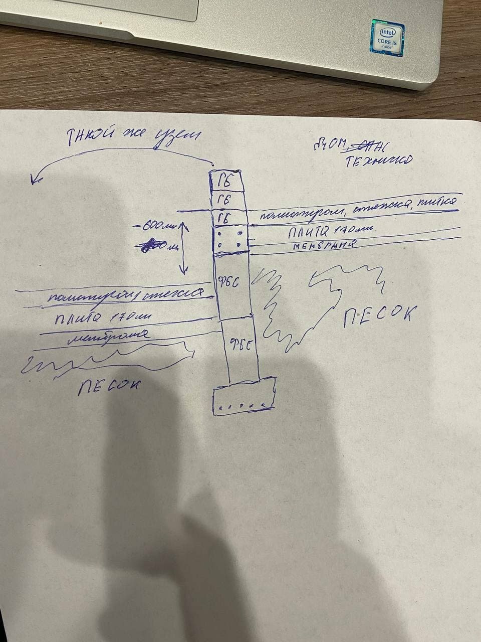

Дружище, bulaniy.sv, Вам не сложно нарисовать вертикальный разрез этого узла "пол-стена" с указанием уровня грунта. Потому как разрезы, которые Вы дали выше - это про над грунтом.
Просто два фактора : ниже уровня грунта и мокреет после дождя не настраивают на миграцию воды из мокрых стяжек в грунты и обратно.
Кроме того, эта стена начинается с торца ФБС, который является наружным и , возможно, у Вас этот ФБС лежит не на монолитной ленточке, а на рубероиде, который постелили под ФБС для "устранения капиллярного подсоса".
Если правильно понял..

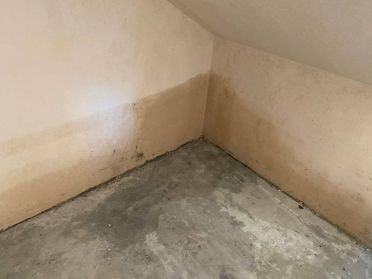

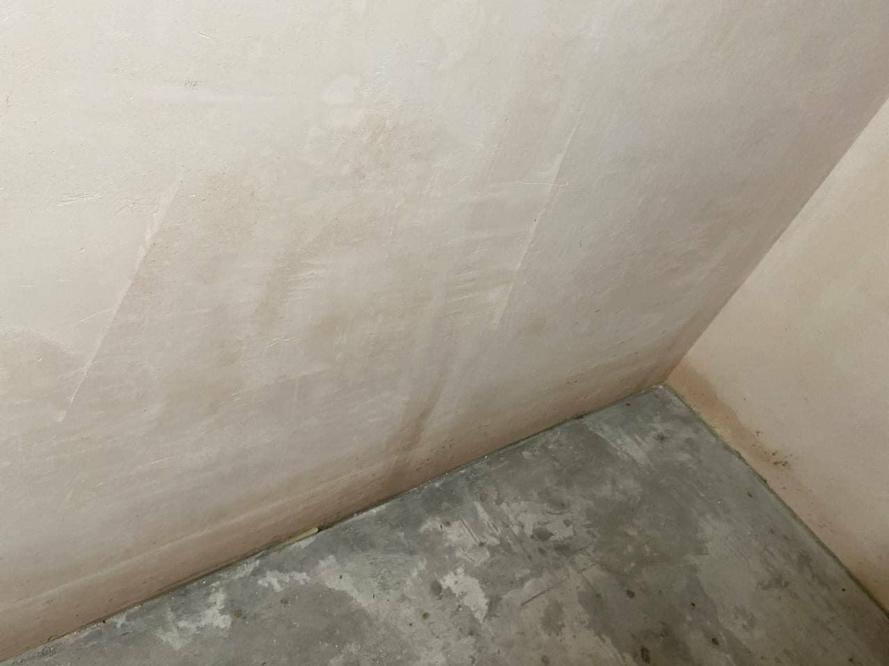

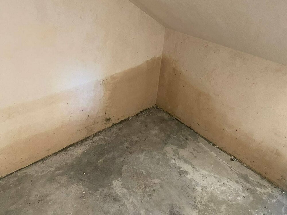

Рубероида нет, клали на раствор 1 к 3.
Приложил фото после стяжки и двух недель обильных дождей (отмостки еще не было).
Обратите внимание, что мокрее всего именно внутренний угол (центр дома).

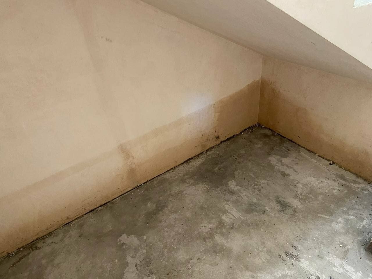

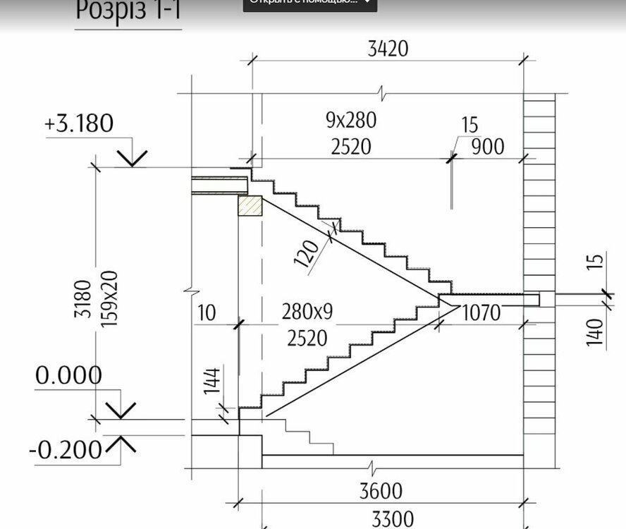

то есть отметка пола неодинакова по дому, и под лестницей  - ниже, и мокнет только там? было бы неплохо увидеть план пола с отметками. а то реально непонятно. на разрезах нигде не видно, чтобы пол в доме был ниже отметки +0,000
Ну так по чертежу всё стаёт на свои места,голый бетон в данном случае является самым холодным местом в доме,соответственно на нём всегда будет выпадать конденсат. Остаётся просто сделать фальшцоколь,утеплить его хоть 5 ЭППСа с заходом на газоблок,и всё будет гуд.

Ну собственно я так понимаю все сходятся в мнении, что причина в холодном месте, которое тянет на себя влагу.
решение или убрать мостик холода, или его нагреть.

Я предполагаю, что ни один из участников обсуждения не сталкивался с такой проблемой и не решал её успешно.
Обычно проверка "Конденсат или протечка" делается просто. Если речь о ФБС, то просто засверлиться в шов сантиметров на 10.  В случае ТС в верхний (на фото красивая мокрая полоска). Если перф выдаст сухую пыль, значит конденсат, если мокрое тесто, значит протечка.
Вариант НАГРЕТЬ, правильней назвать ГРЕТЬ. Потому как будет постоянно остывать.

Лестничный марш - приложил чертеж.
Внутренние ФБС не утеплены, утеплены только та часть, которая внешняя (уличная условно).
Я так понимаю, что утеплить нужно было по всему периметру, сейчас действительно получается это мостик холода..

Материал засыпки - глина, послойно утрамбованная.
У меня 250 м2 вальмы.
Просто на картинке выше указано что засыпка - песок, поэтому и спросил
В 12.09.2021 в 21:12, kovalenko сказал:

P.S. По теме, 2 недели активного проветривания, по гидрометру влажность на стяжке в ранее мокром углу опустилась до 47 (температура 19-20), в доме 43 (температура 21-24).
Взял сверло, попробовал высверлить штукатурку (толщина около 1 см), она практически сухая, минимально в начальном уровне чуть влажная.
Решили аккуратно демонтировать по контуру штукатурку (до первого блока - включительно), на стяжку поставить ЭППС (3-4 см, чтобы не выйти за дверной проем), и сделать условно цоколь, и уложим плитку на всю высоту помещения, возможно еще дополнительно сделать гидроизоляцию на уровень условного цоколя?
22 часа назад, bulaniy.sv сказал:
Мокрая снаружи? Внутри сухая?
42 минуты назад, Gitan сказал:
Наоборот. Внутри влажная, потом сухая.
я бы все таки на вашем месте не делал ничего, или делать с заходом на 10 см на газоблок.
Так у вас греет пол, и этот пол греет стену и бетонный блок.
если вы закроете бетонный блок эппс, то внутри он станет холодный, и там где у вас лестница, если она примыкает к этому блоку - вы получите холодное пятно, и оно возможно будет сырым.
пока что теплый пол выступает такой себе шторой, отсекая холод земли и нагревая блок.
