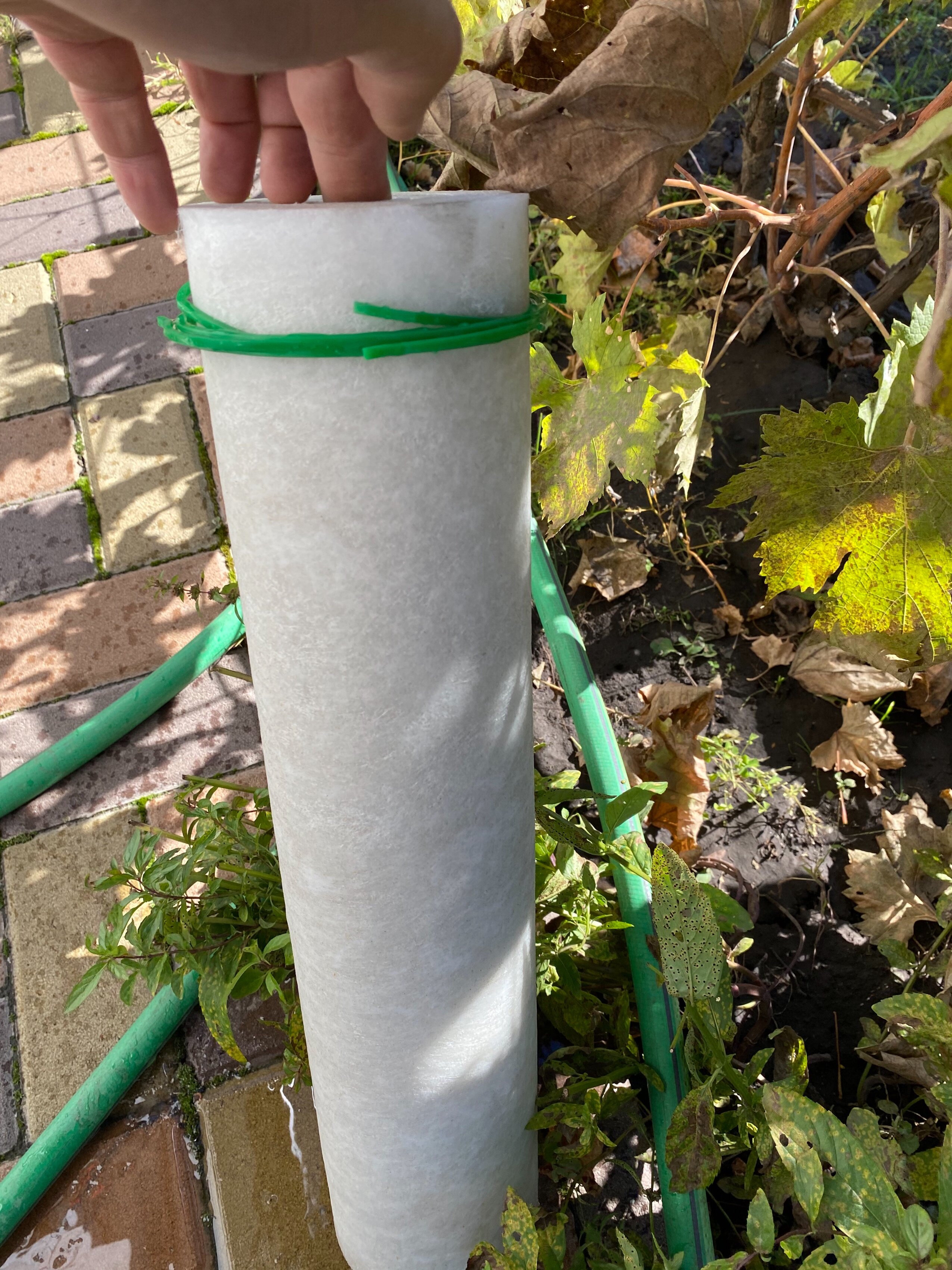

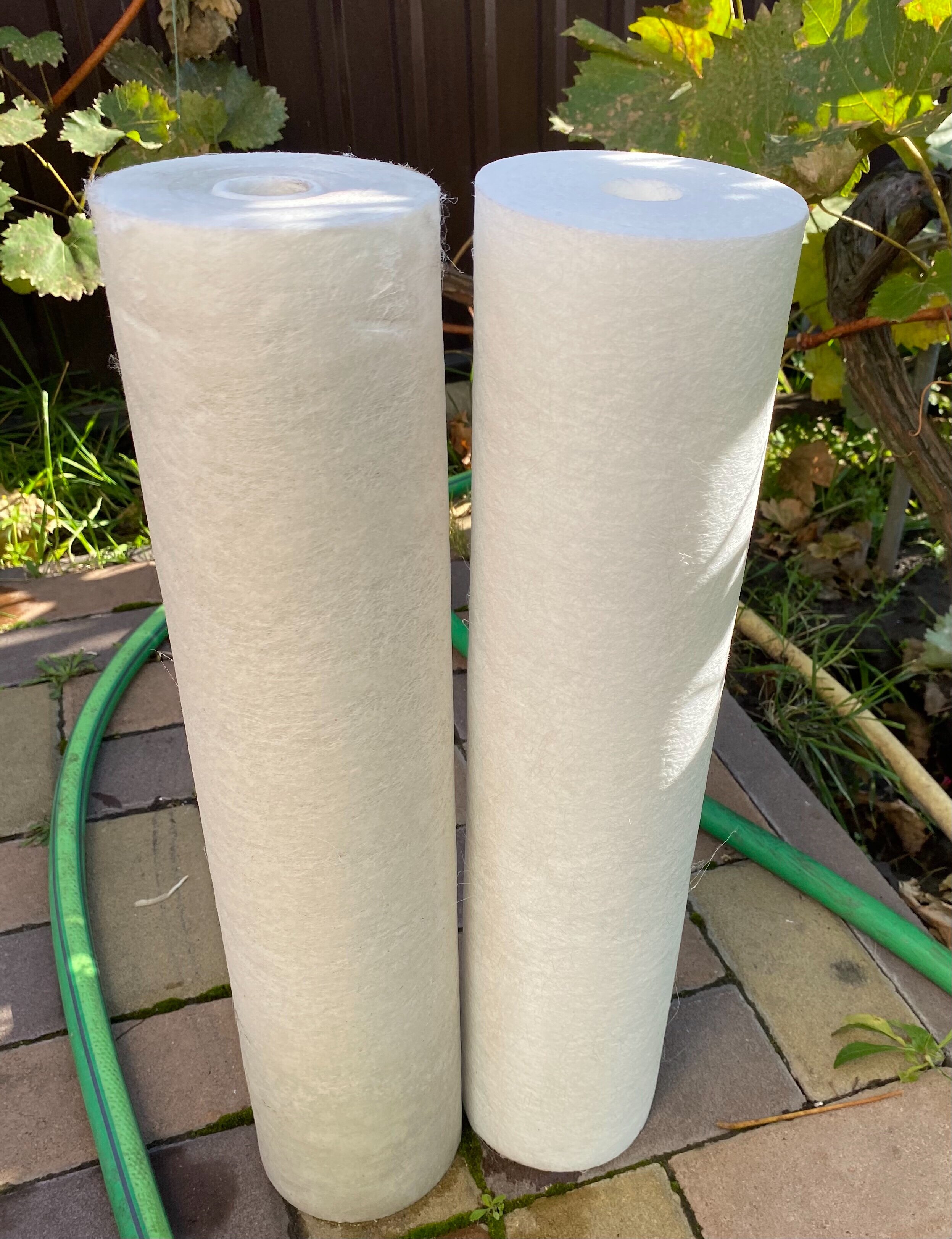

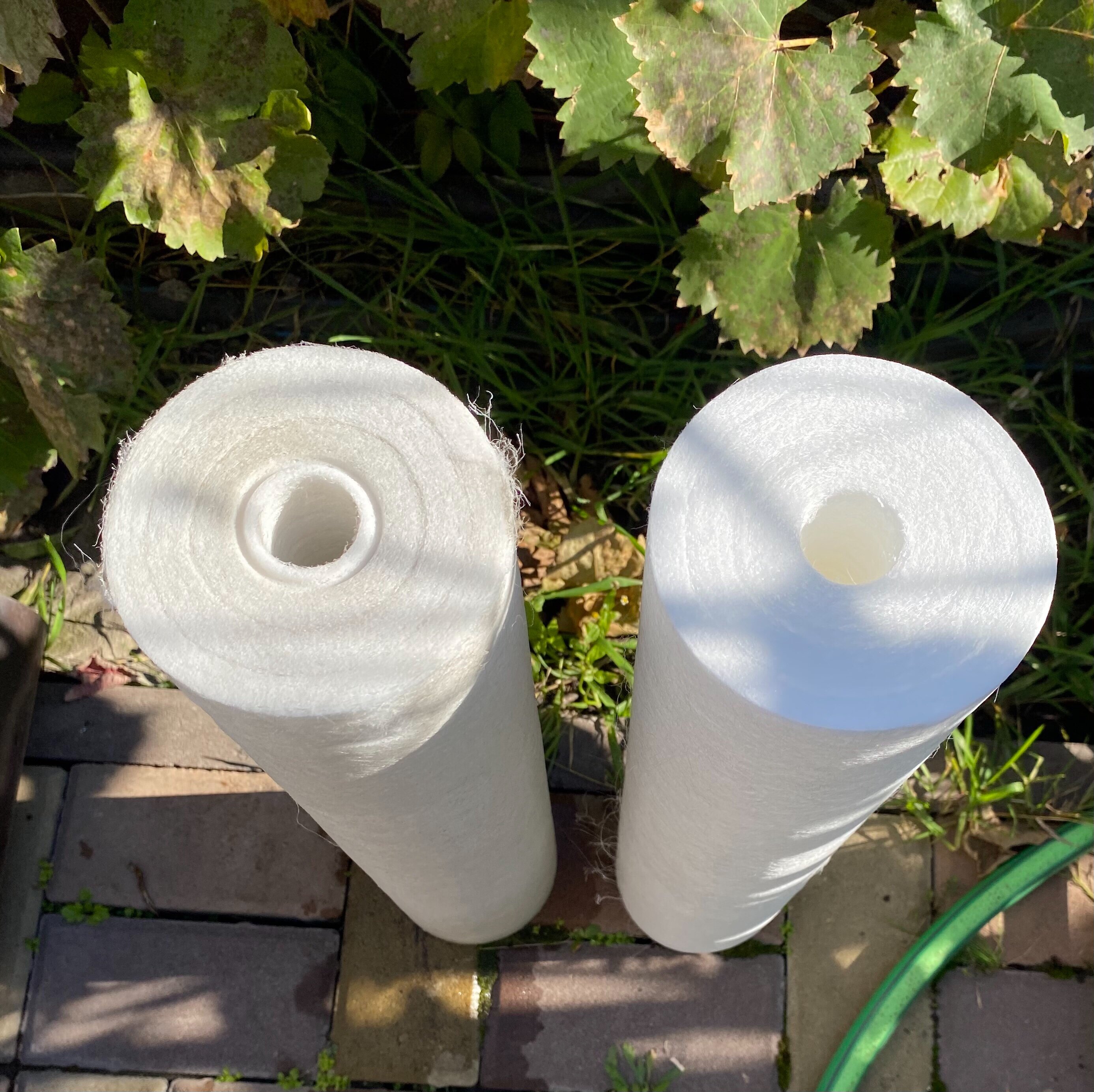

В общем вопрос мой в следующем,
как часто надо менять фильтр
и какой лучше выбрать,
нить или пенопропилен?
в чем преимущество?
5 или 10 микрон?
чем руководствоваться?

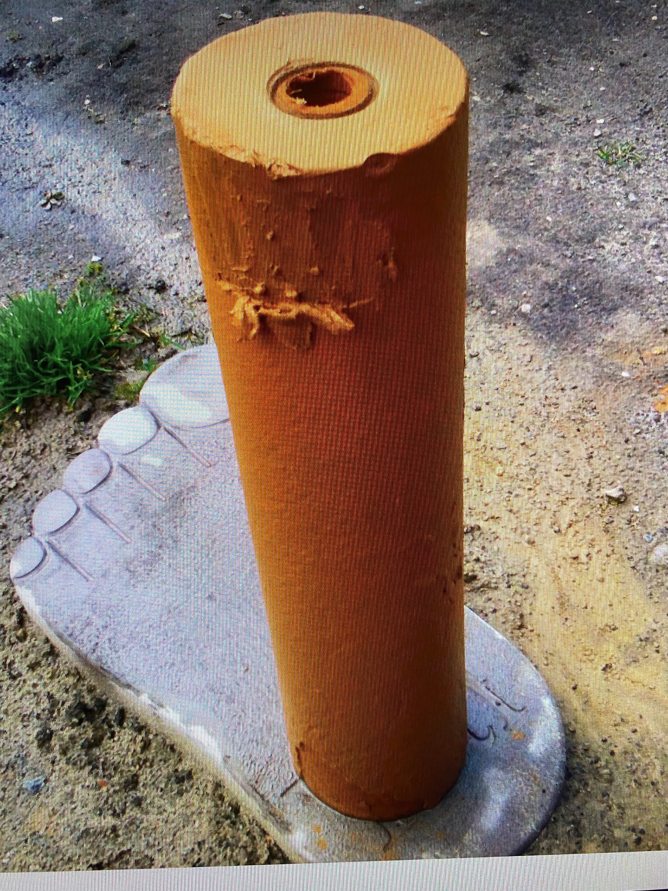

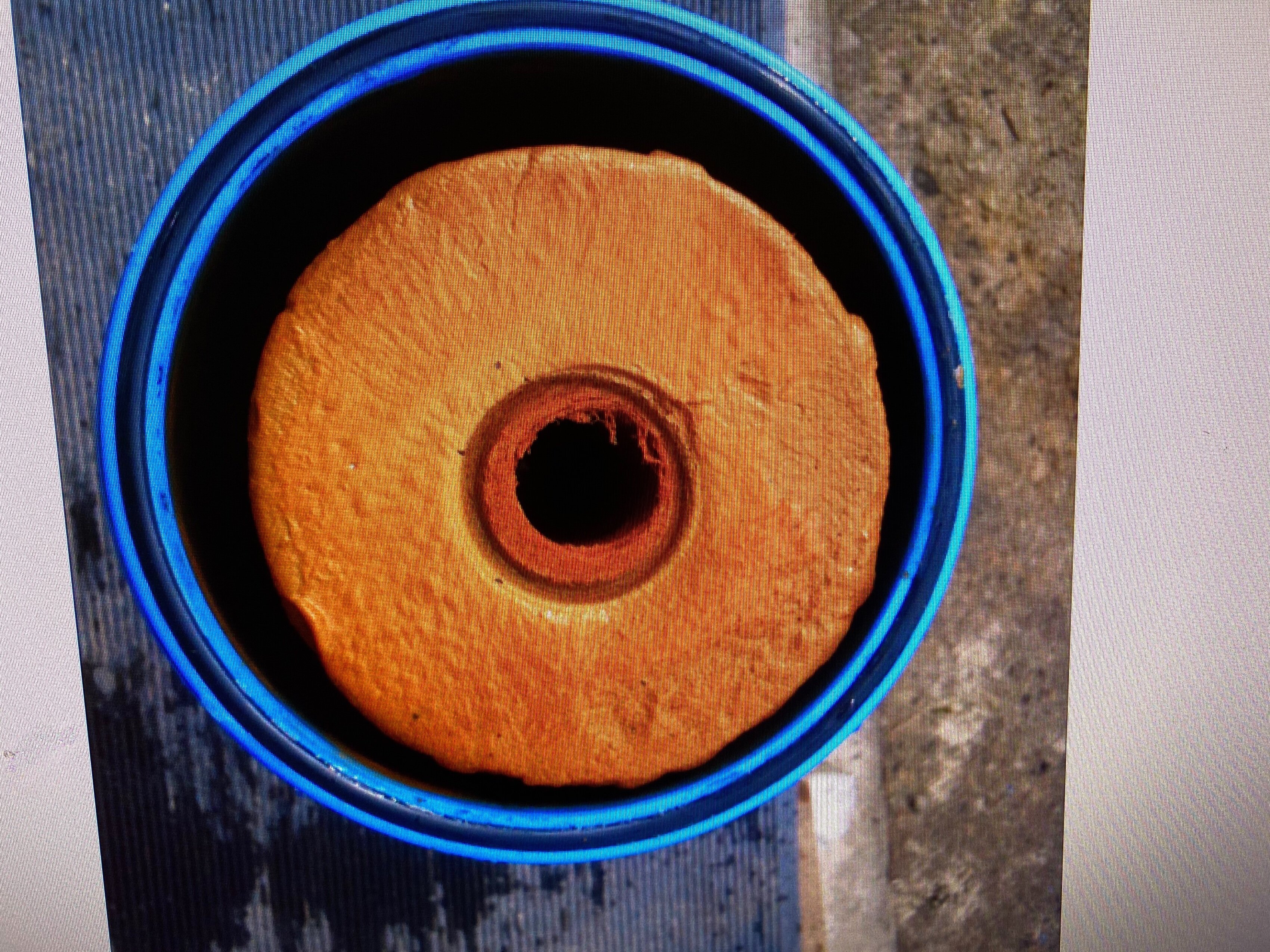

Если городской водопровод, то надо смотреть по цвету (у меня колба прозрачная): было такое, что новые фильтры пришлось менять уже через пару дней - одного отключения воды (для устранения какого-то порыва) хватает, чтобы полностью засрать ржавчиной два фильтра. У меня два 10’’ на 10 и 1 мкм, пробовал разные варианты - разницы не заметил, перед ними ещё стоят два сеточных фильтра, а со скважиной я хз...

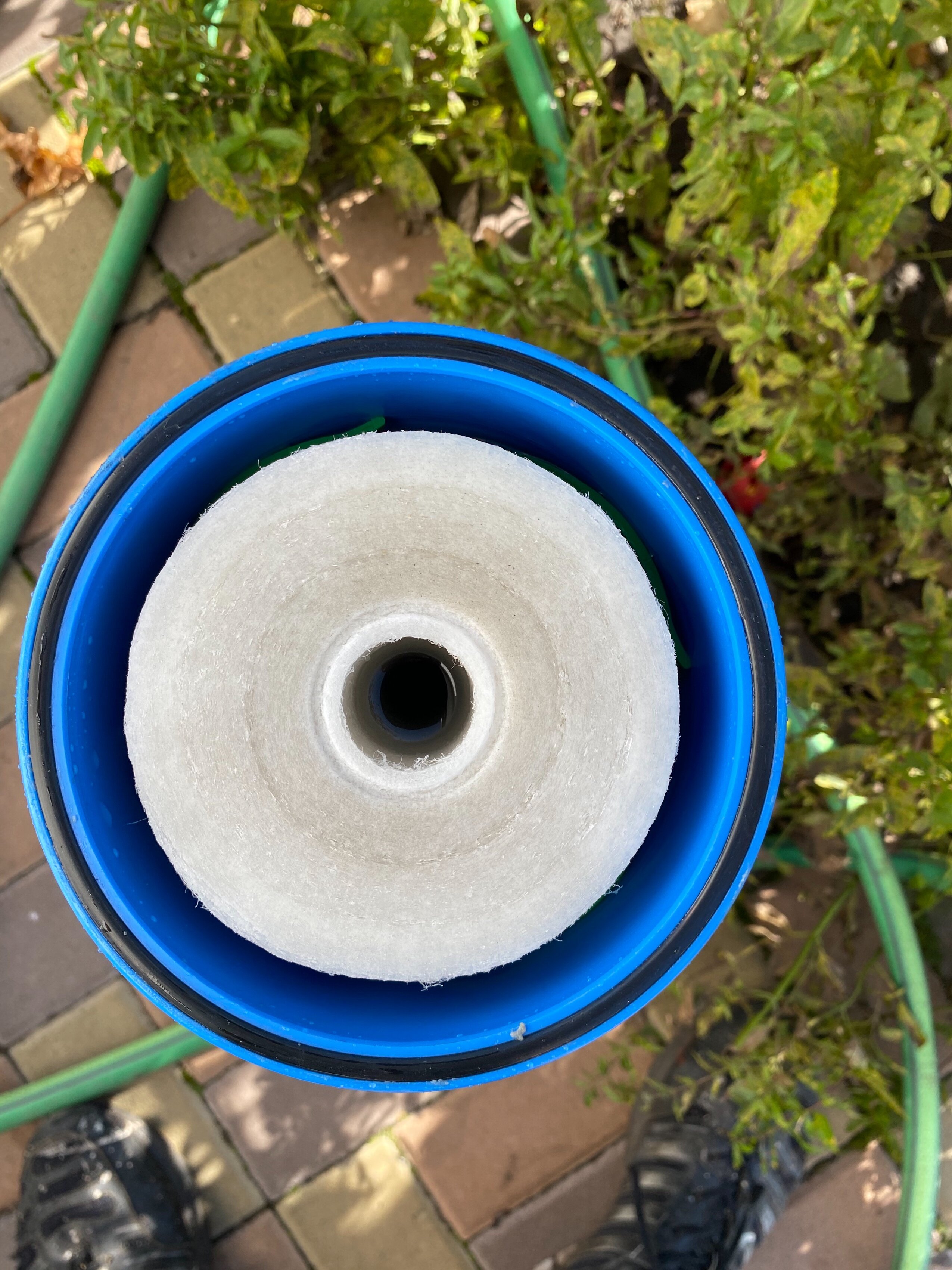

собственно почему вопрос возник
раньше было так
Скважина 30 м
а теперь вот так
на первый взгляд фильтр чистый
замена была в апреле этого года
Змінено користувачем Фрай

До и после колбы должны стоять манометры. Поэтому, картридж меняют раз в пол года. Типа по санитарным нормам. Или при загрязнении. А это определяется по перепаду давления на манометрах. Если не ошибаюсь, оптимально не более 0,5 бара.
Конечно, если установить картридж на 1 микрон, перепад сразу может быть 0,5 бара.
Манометры стоят
фильтр 5 микрон
перепада практически нет
менял из-за срока (6 мес), есть обоснованные нормативы?
какой картридж лучше, 1 микрон?
