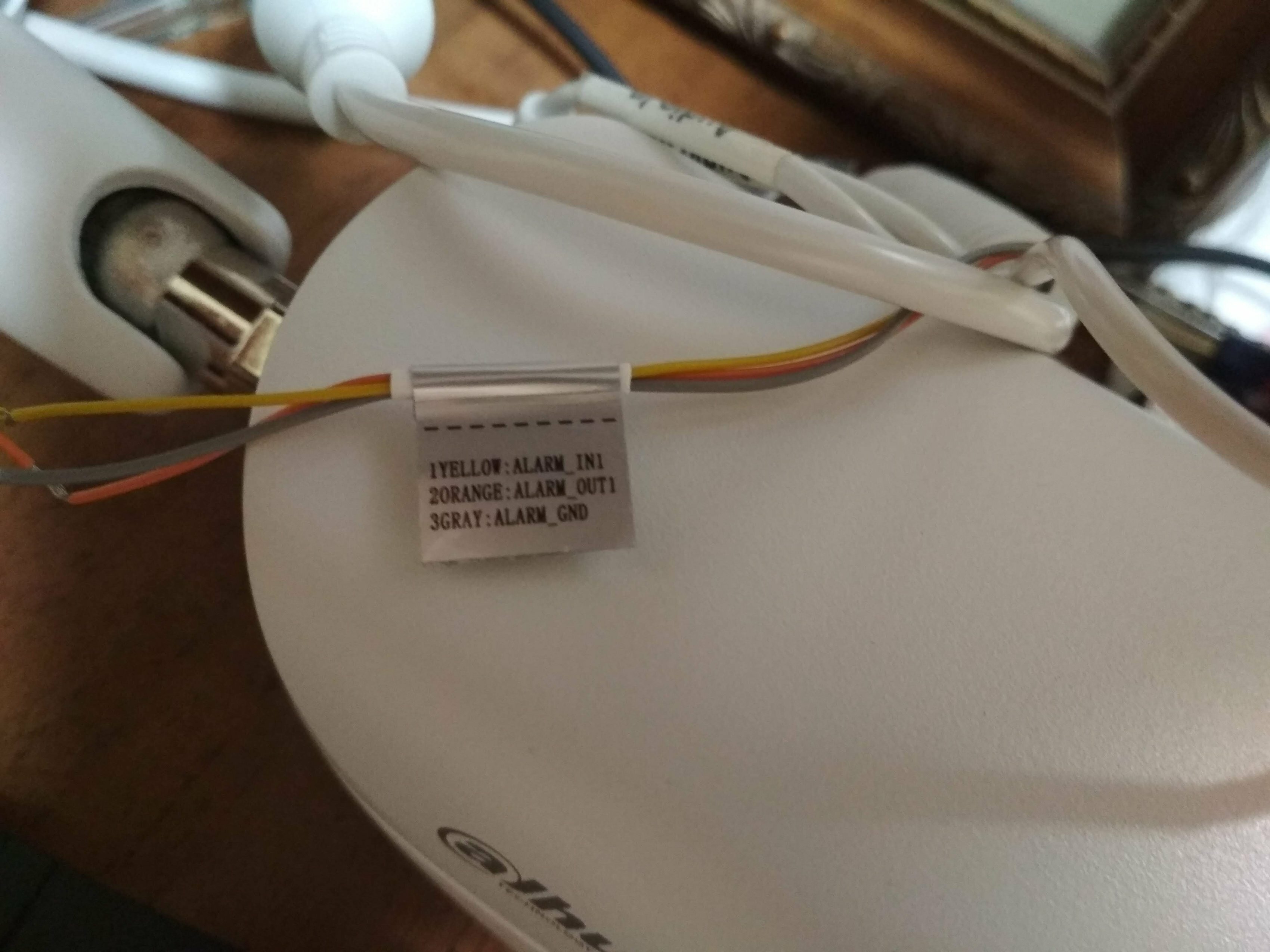

Уважаемые форумчане, где можно найти устройство при помощи которого можно вызвать сработку сигнализации при детекции движения камерой видеонаблюдения Dahua? Камера имеет вывод ALARM_OUT (cухой контакт, на сколько я понял).

то, что вы описали, это функция провода ALARM_IN

Тоді, вочевидь, "алярм аут" вішати на любу вільну зону любої централі.

Dahua IPC-HFW3449E-AS, но вопрос не по камере, а по интеграции камеры в систему сигнализации.
В інструкції ніслова :(
А які питання можуть бути по інтеграції? Зі сторони камери маєте контакти (реле). Зі сторони сигналізації розказати Вам як контакти на зону підключити (геркон)? Ну, гаразд. Два дроти є, один на вхід зони, другий на GND. Ну ы запрограмувати тип Сенсора (NO чи NC). Все.

Но сигнализация расположена совсем не рядом с камерой и проводов дополнительных к камере не подходит.

Если питание не с ПОЕ, используйте одну из пустых пар, дотянете до роутера, может там больше поле для маневра. Там что, евроремонт?
Решение через задницу- берем брелок типа ЮМБ-100, на кнопку цепляем alarm-ы, базу к сигнализации

Если на централи есть выход под проводную зону - можно попробовать выкрутиться, если нету тогда разве что дверной датчик расковырять на предмет подключиться к геркону
