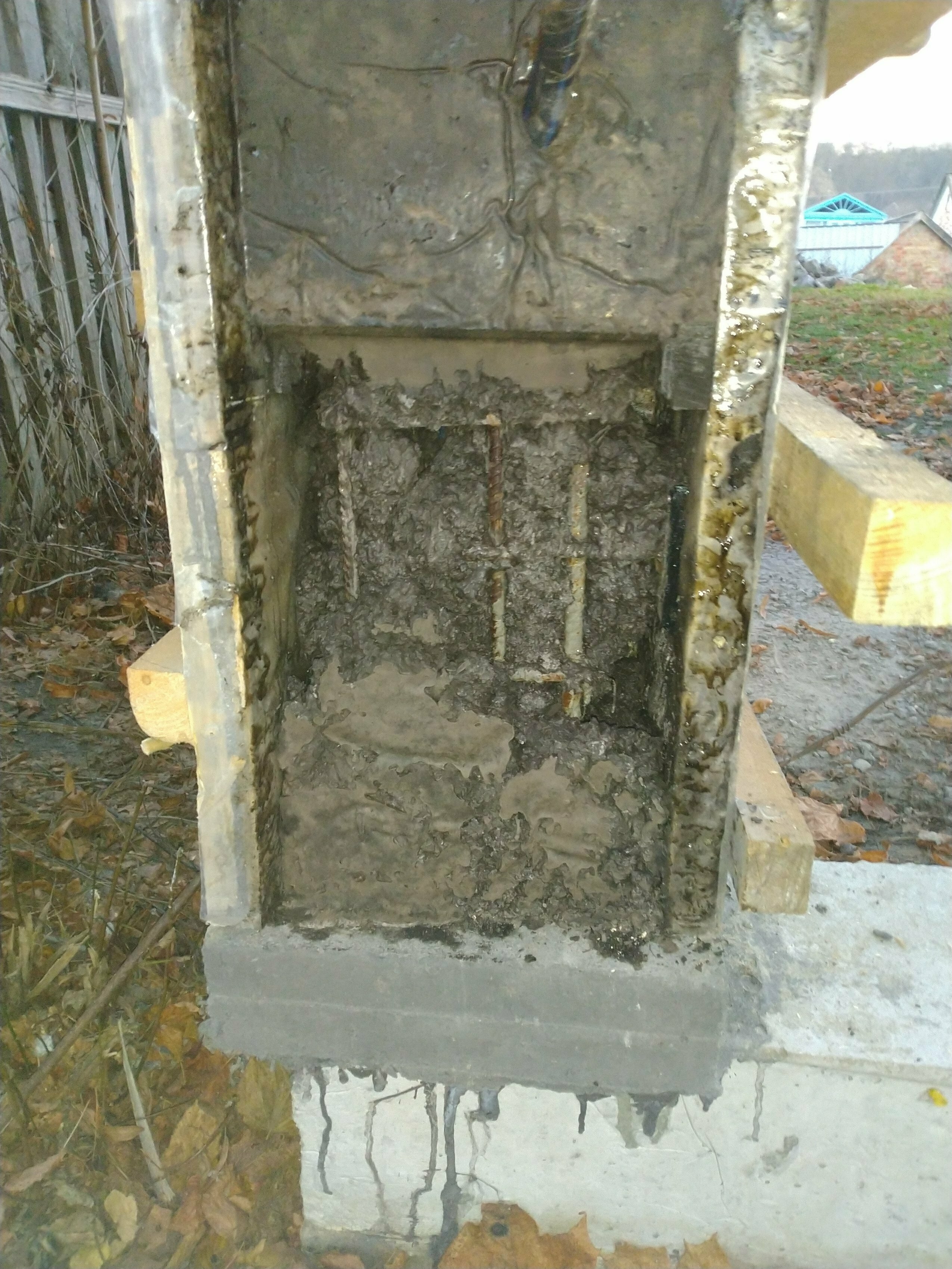

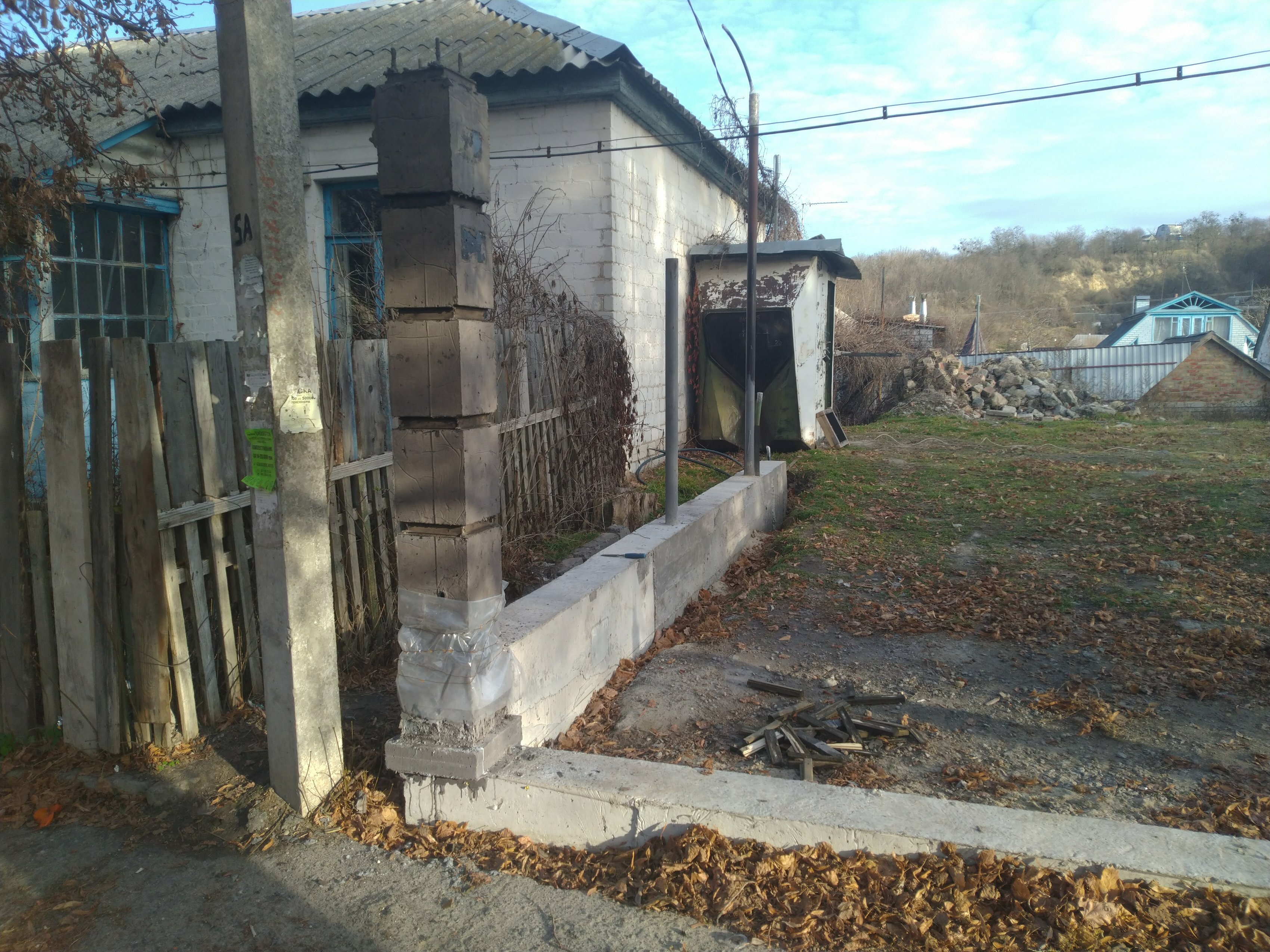

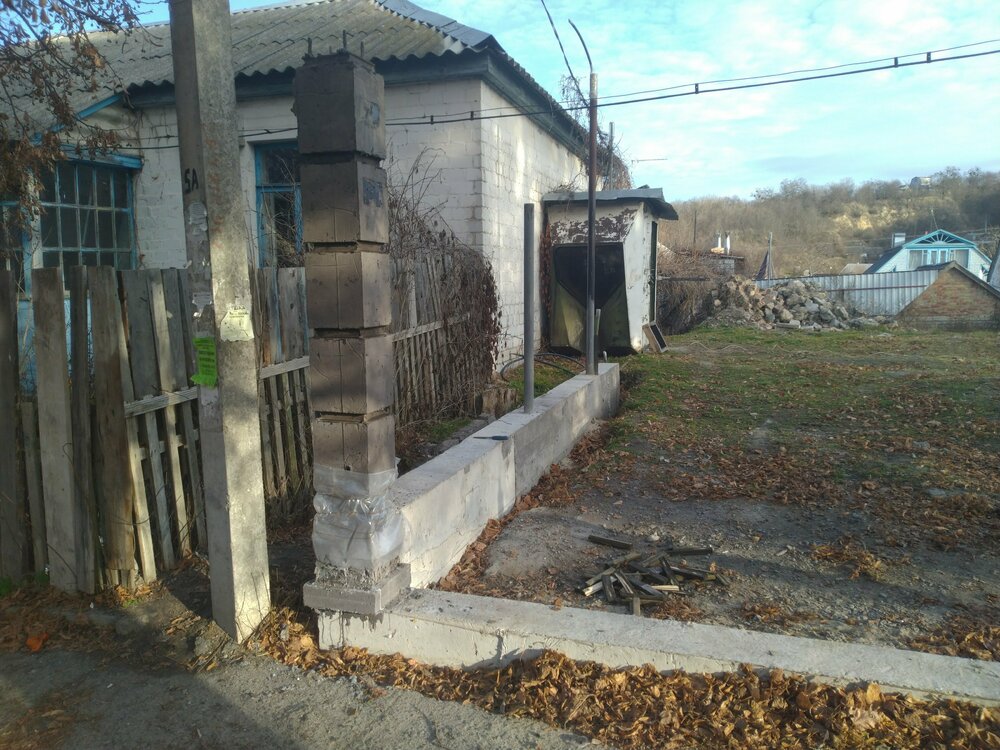

Залили залізобетонну колонну (250х250х 2300) - на яку буде навішуватися одна зі створок виїзних воріт.
Вібрували, але бетон був жорсткий та булава не діставала до низу та простукавши опалубку, бачу, що знизу є пустоти та безперечно - оголена арматура (десь 200 мм. від  стрічкового фундаменту, враження таке, що там взагалі бетону немає...).
Опалубку ще не знімали.
Як його ремонтувати ?!
Можна, звісно, знести та зробити заново, але то вже на останній випадок.
Змінено користувачем Privet

Напевно,  знімемо опалубку (десь на 5-ий день після заливки) з колони лише З ОДНОГО БОКУ, оцінено ситуацію ,  почистимо бетон, арматуру , та нанесемо Дюребонд.
Потім, десь через годину, нанесемо бетон того же складу - який робили під час бетонування колонн (ми добавляли фібру, пластифікатор (Адиум-150) та прискорювач (АДИНОЛ-РАПИД)).
Підтиснемо  свіжий бетон опалубкою.
Через 3-и дні повністю знімемо опалубку, оцінимо стан колони та  за необхідності процедуру повторимо.
Що скажете ?!

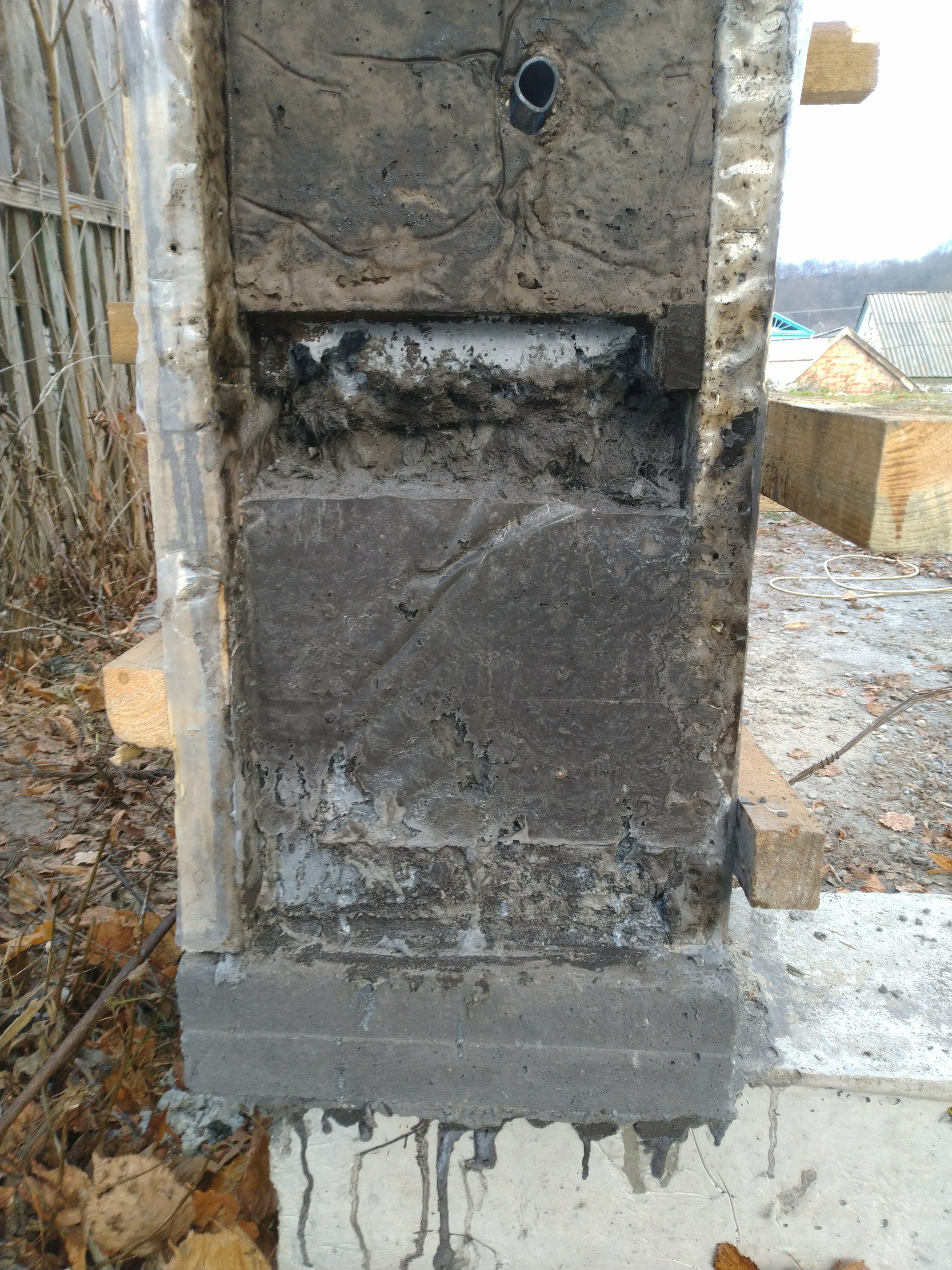

Сьогодні - четверта доба після бетонування.
Опалубку, як і планував , - зняли лише з однієї сторони.
Я міркував - буде гірше.
Горизонтальні планки у бетоні - це дерево, яке згодом буде вийняте.
Я так зрозумів - знизу бетон - то бетон який впав , коли його кидали зверху.
Потім, -  десь перекрило.
Вібратор не діставав до низу, бетон жорсткий - ось така проблема і намалювалася.
Що порадите ?!
Завтра треба довести до ладу усе це.
У бетоні чорний барвник.
Колони згодом будуть шліфуватися.

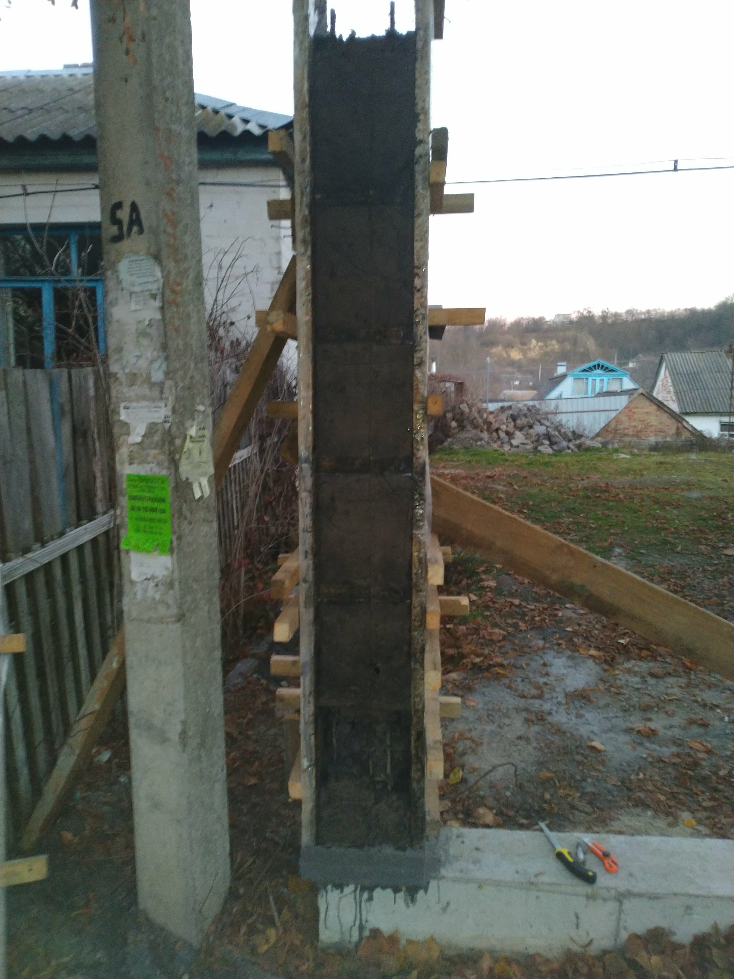

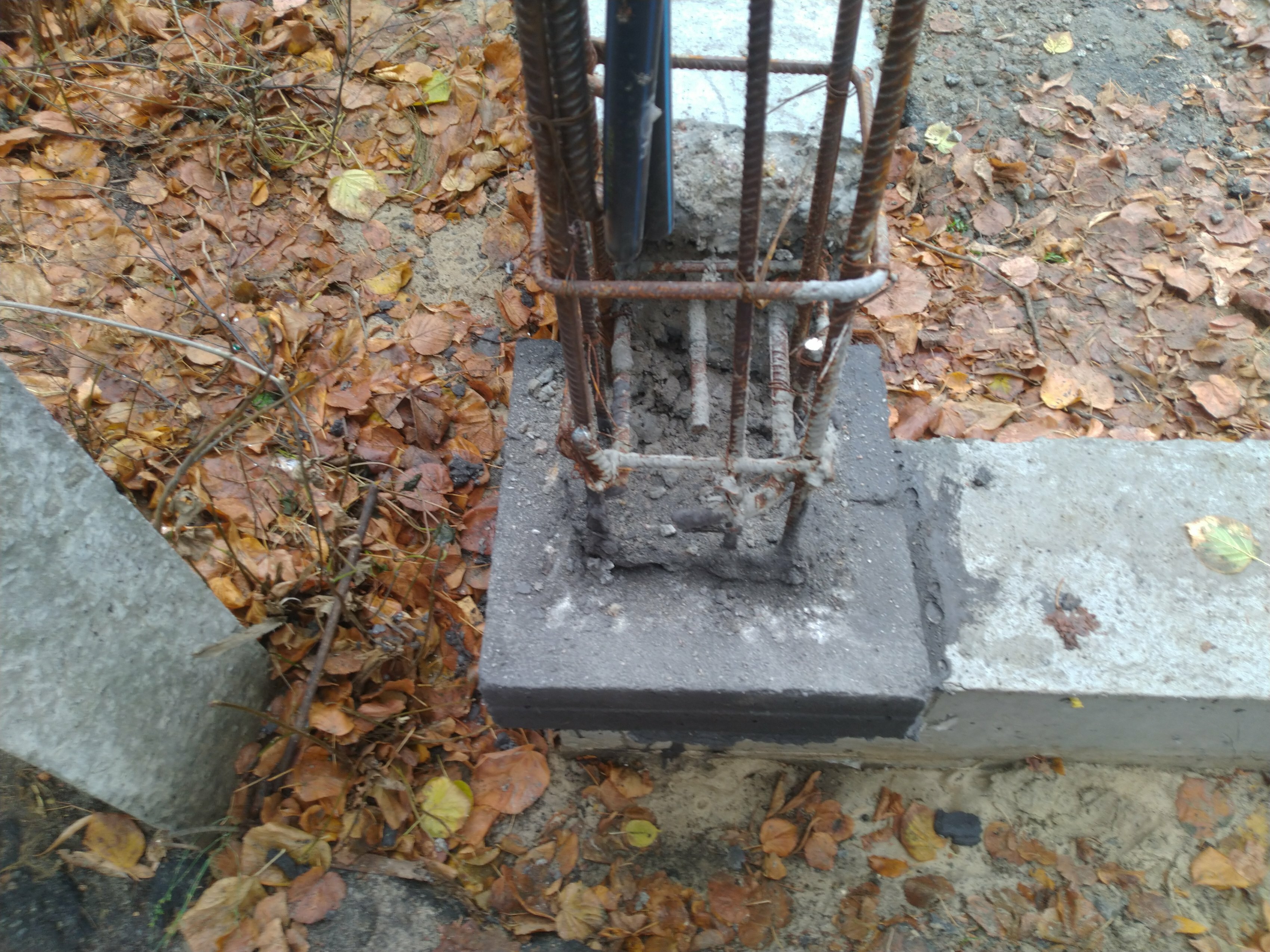

Ось , - як воно  виглядало до бетонування.
Ворота будуть важкі що той пупець.....
То, закидати розчином 1/1 (пісок/цемент) ?
Чи зробити бетон того самого складу ?

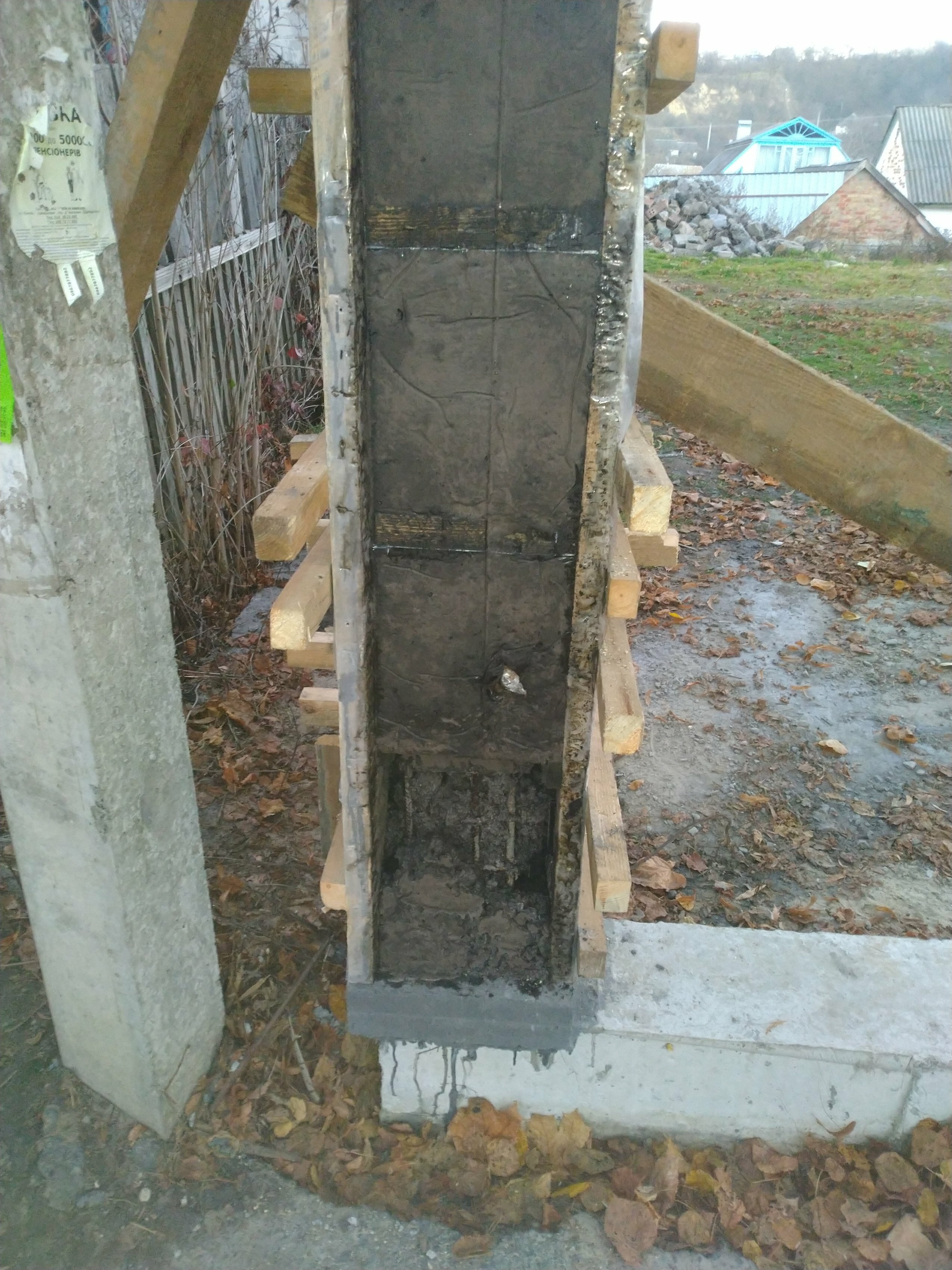

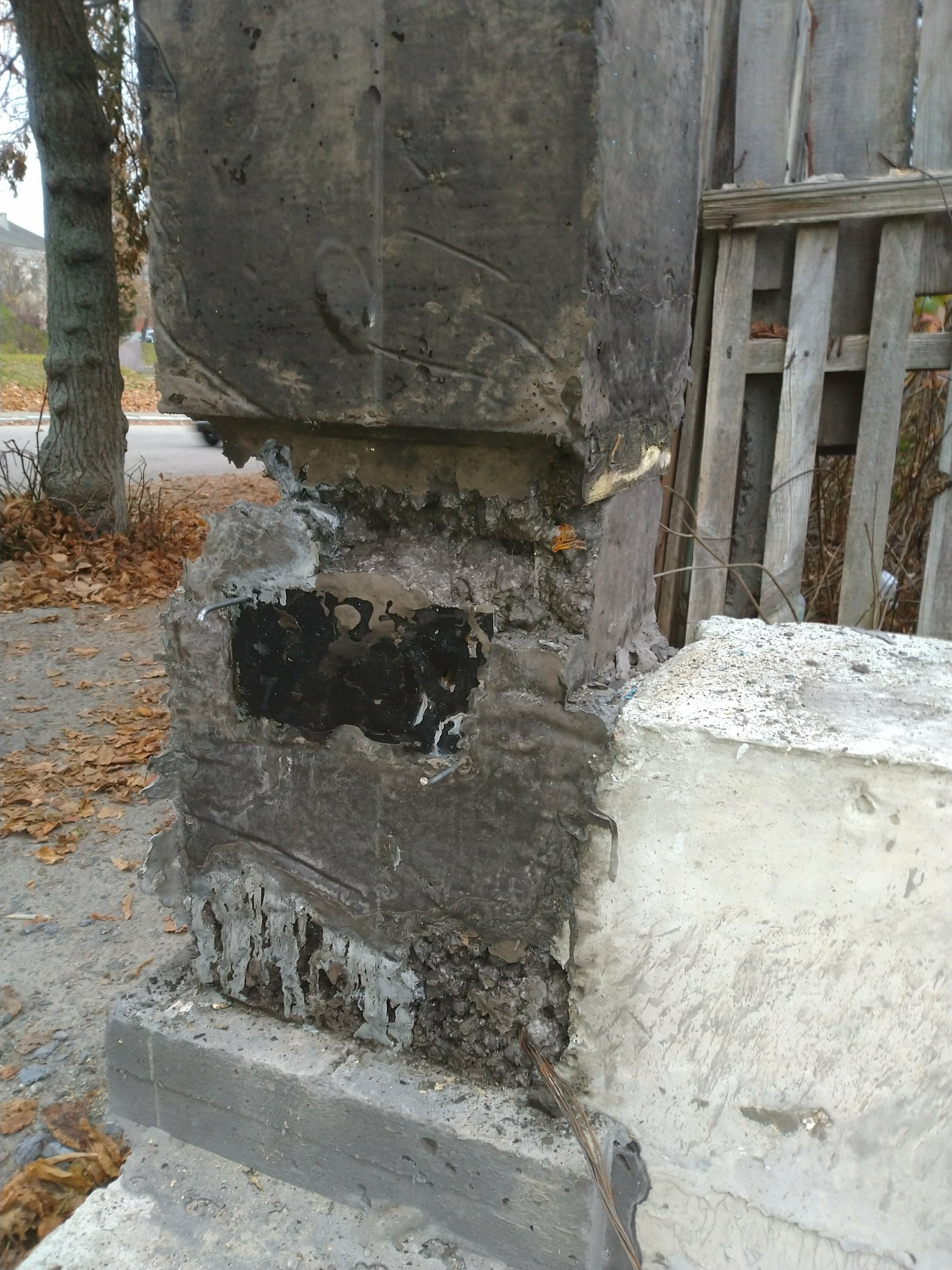

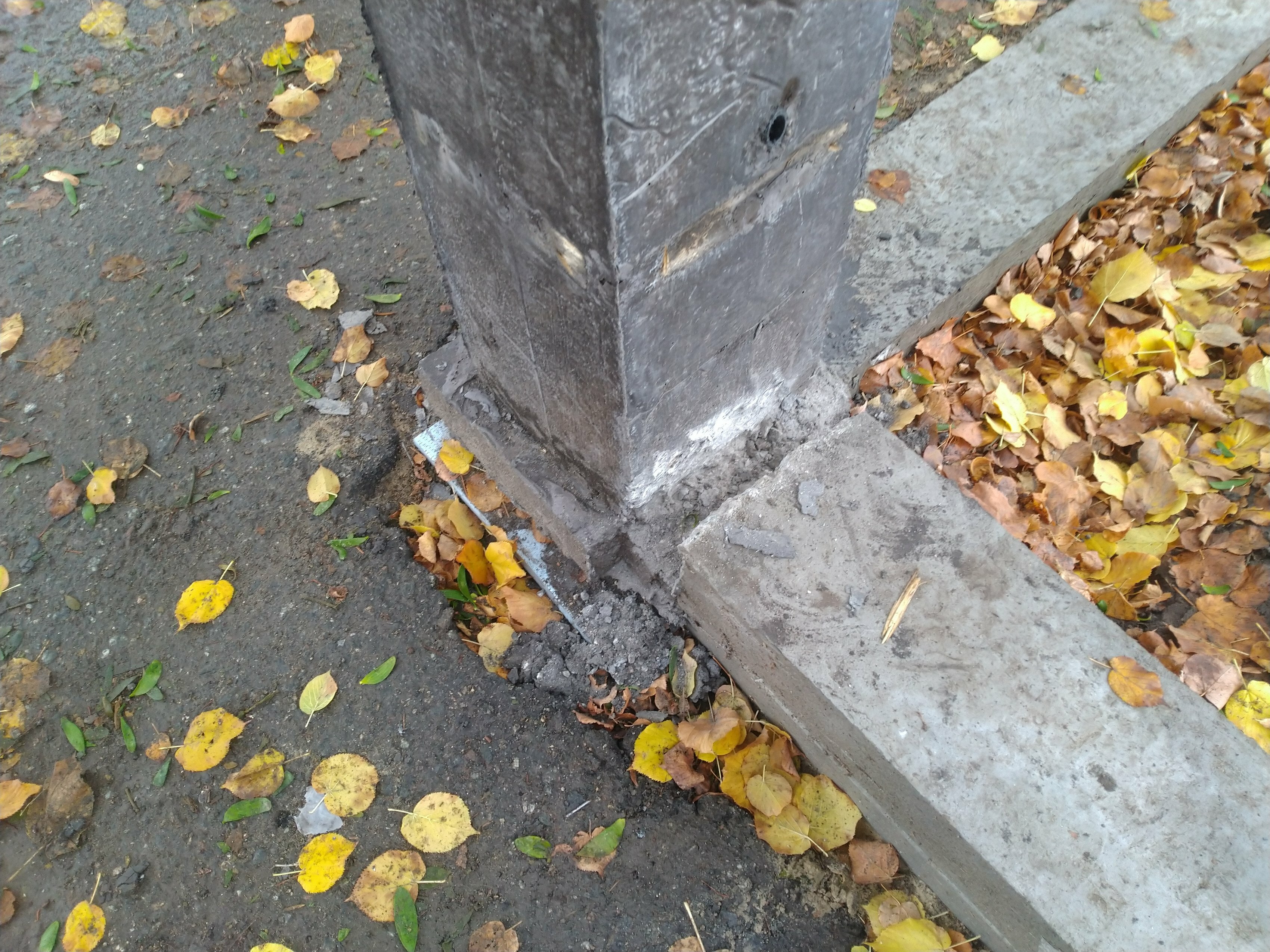

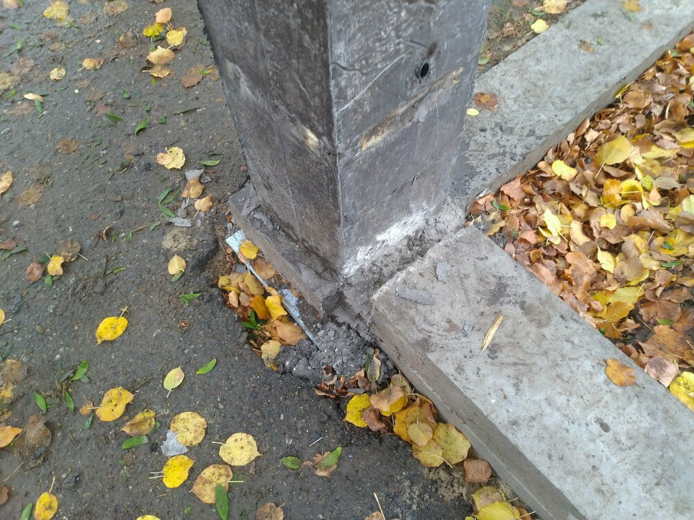

Сьогодні зняли опалубку.
Що можна сказати ? - Накосячили на рівному місці.... Так не мало бути , але сталося.
Це ми трохи долили з одного боку. Бетон підтиснули опалубкою.
Так було.
IMG_20211110_162033.jpg.1271d096aa21300342b1ba48eaa30d20.thumb.jpg.568161b401c09632c2df229f158ff150.jpg
Так, -  стало .
Але,  з інших сторін колони ситуація не краще, а навіть - гірше.
Міркую, та є сподівання, що поступово зможемо виправити ситуацію.
Принаймні, майже уся арматура, судячи з усього, навіть зараз вже у бетоні.
Згодом,  - покажу результат.

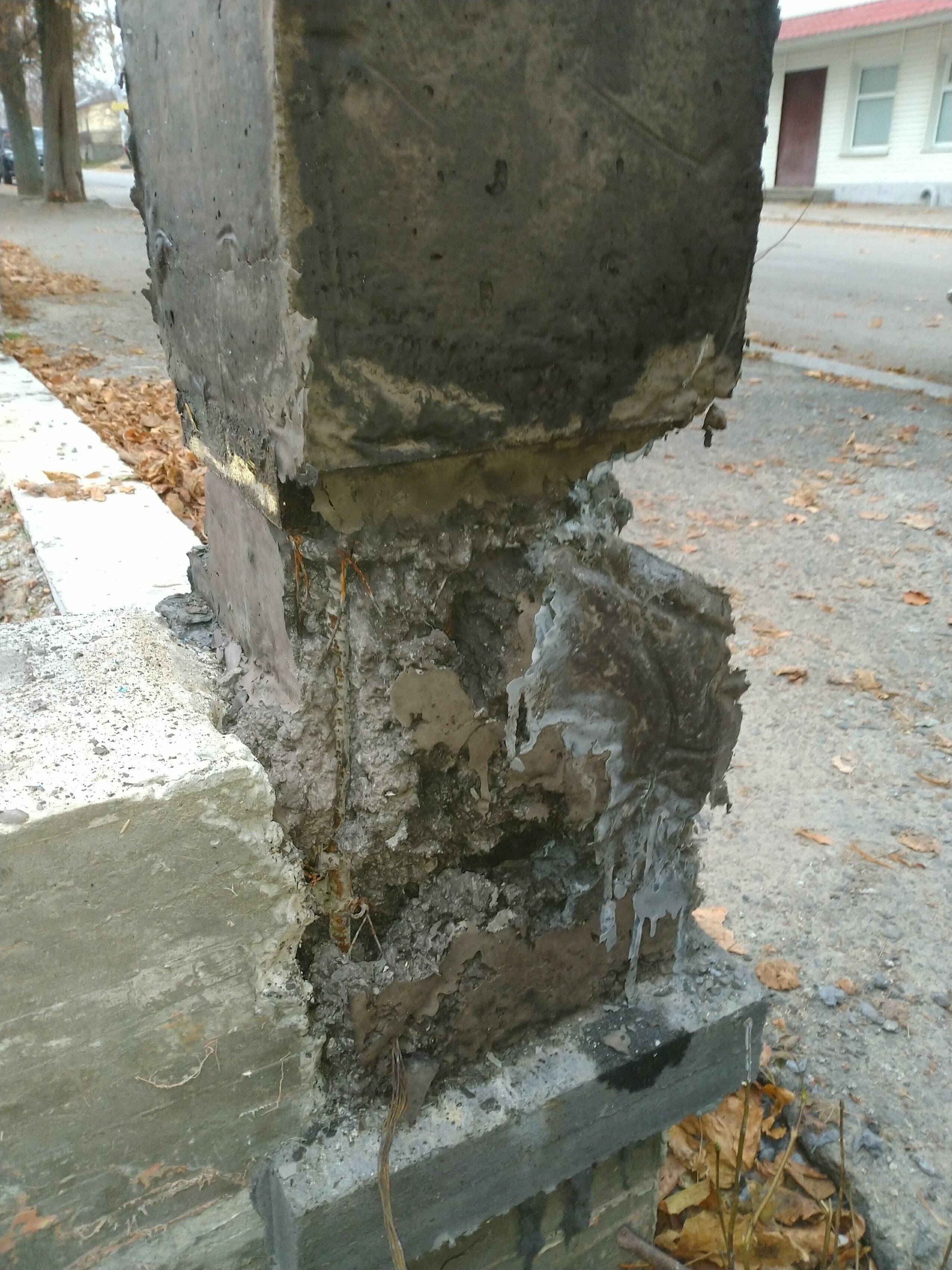

Собственно косячный вариант:
у вас от бруска до арматуры 1 см
арматуру защищать надо бетоном толщиной 3-5 см, иначе через бетон проходит влага, арматура начинает кородировать, и разламывать изнутри бетон.
таким образом в ближайшем обозримом будущем, вот в этих местах утоньшений, будет выкрашиваться и осыпаться.

Це косяк від відсутності досвіту щодо бетонування колон.
Жорсткий бетон, висота колони 2300, а довжина вібратора 1500, наявність труб комунікацій, щільне армування знизу колони - усе це дало такий результат.
Нам ще робити 5-ть подібних колон.
Тому, цей  досвіт буде у нагоді - вже таких косяків не будемо допускати.
Бетонувати будемо у два заходи.
Подивимося. Може і таке бути.
Хоча, - навряд.
Колона десь 250х250. А вертикальна арматура десь 150х150.
 Брусок у бетоні десь на 25 мм.
Тобто, захист бетону повинен бути по 25 мм.
Хоча , на інших колонах має сенс зробити вертикальне армування 140 х 140 мм.
Міркую, після шліфування колон - ще чимось їх  просочити від вологи .

Десь через два тижня я спробував ту колону на міцність відбійним молотком хілти - треба трохи долити пустоту між колоною та стрічковим фундаментом.
Що я можу сказати ?! - бетон там будь-здоров.Відбійник відколював лише маленькі, поверхневі шматочки бетону.
Там чимало фібри, пластифікатор (Адиум-150) та прискорювач (АДИНОЛ-РАПИД), усе провібровано, та цемент не шкодували.
Коли лили стрічку (хоча то не стрічка, а ростверк на стовпчастому фундаменті, який має розширення знизу ), то додавали окрім усього, ще якусь добавку за для гідроізоляції (назву не пам'ятаю).

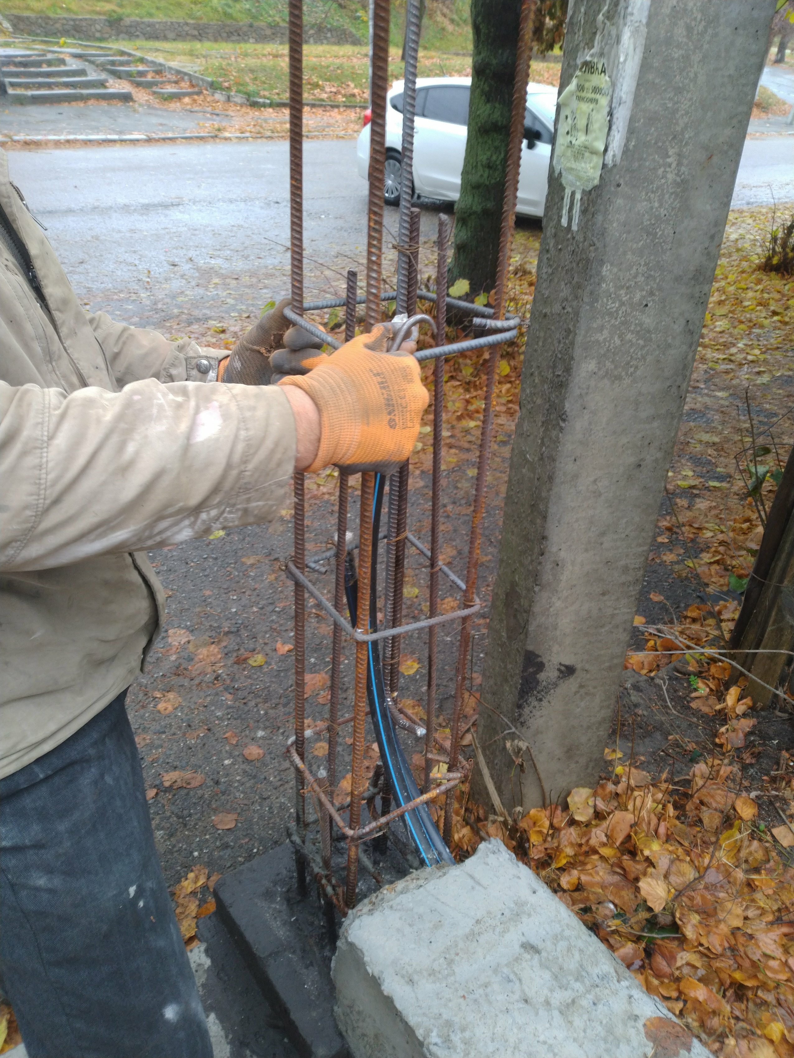

Знайшов ще фото армування цієї колони - саме у проблемній зоні. Є у мене така професійна звичка - усе документувати.😅  Досить часто буває у нагоді.
Може, ну його до біса ?!
Там таке армування , що не має чого голову собі морочити ?!

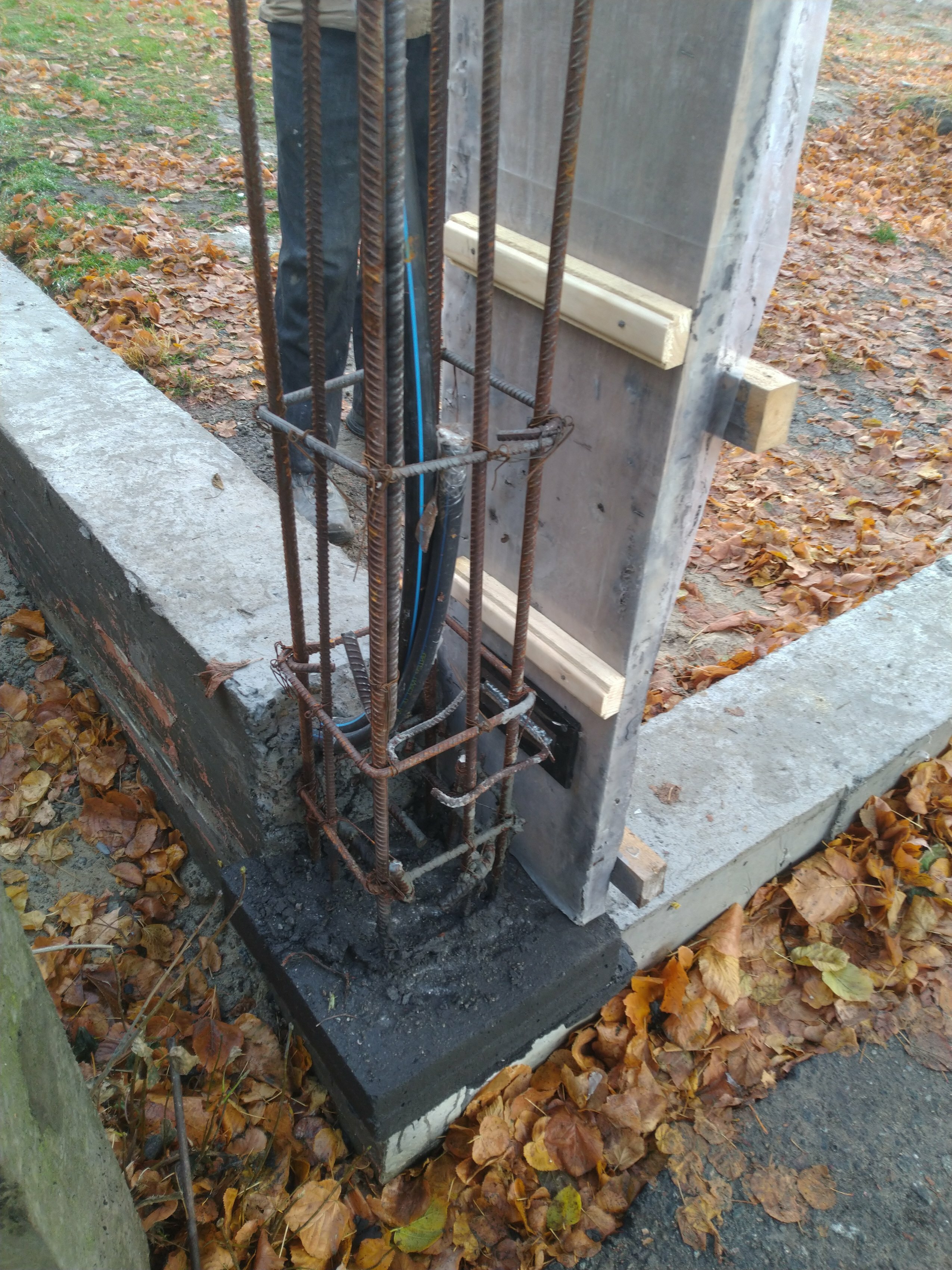

На фото - це ми дивилися попередньо - як воно буде стояти опалубка.
Знизу на опалубці видно закріплену металеву закладну під навіс воріт. Вгорі колони таких ще дві закладні.
Згодом, -  відбійником зняли поверхневий шар на бетоні - нанесли шорсткість  на бетоні - для кращої адгезії.

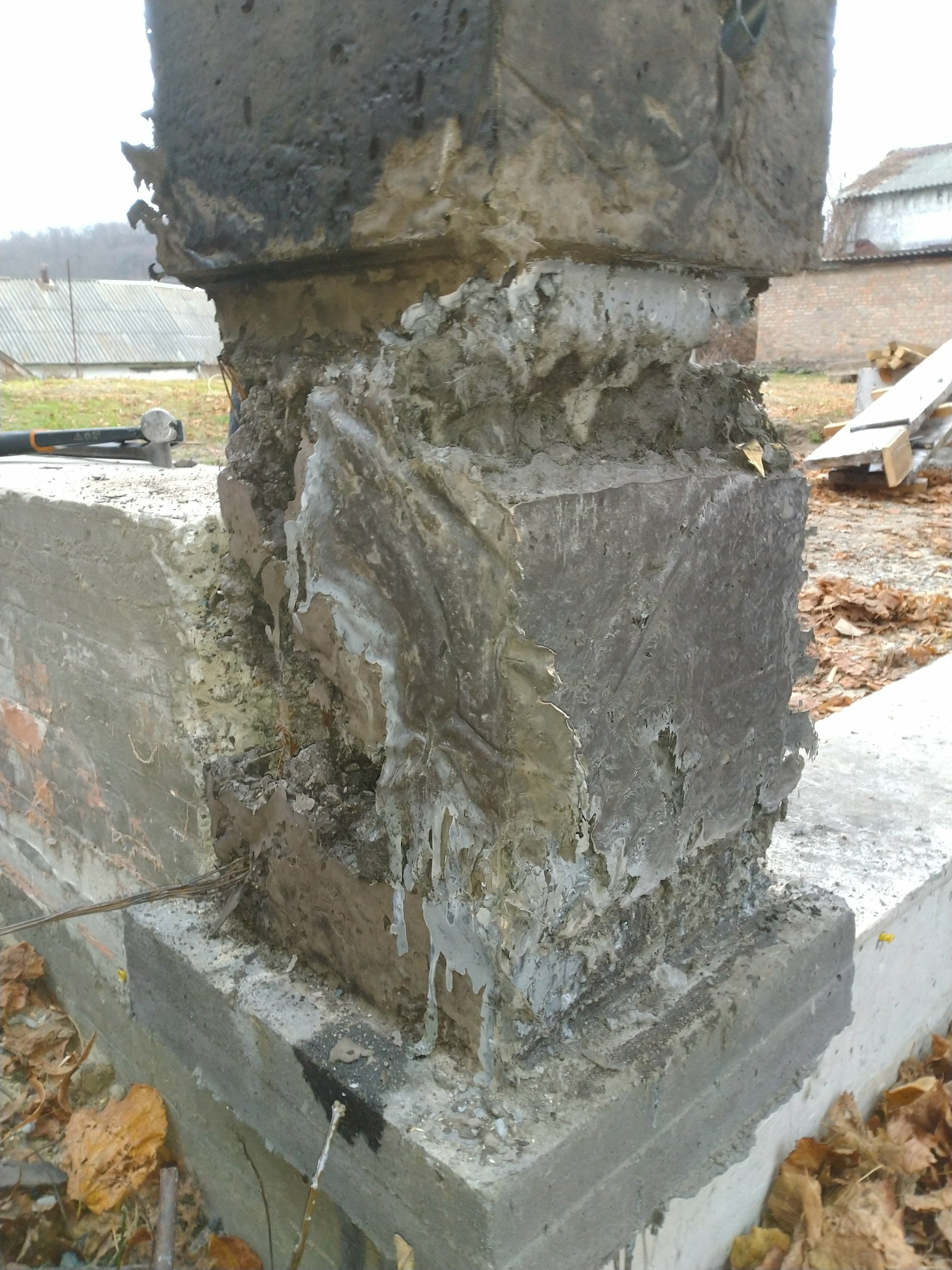

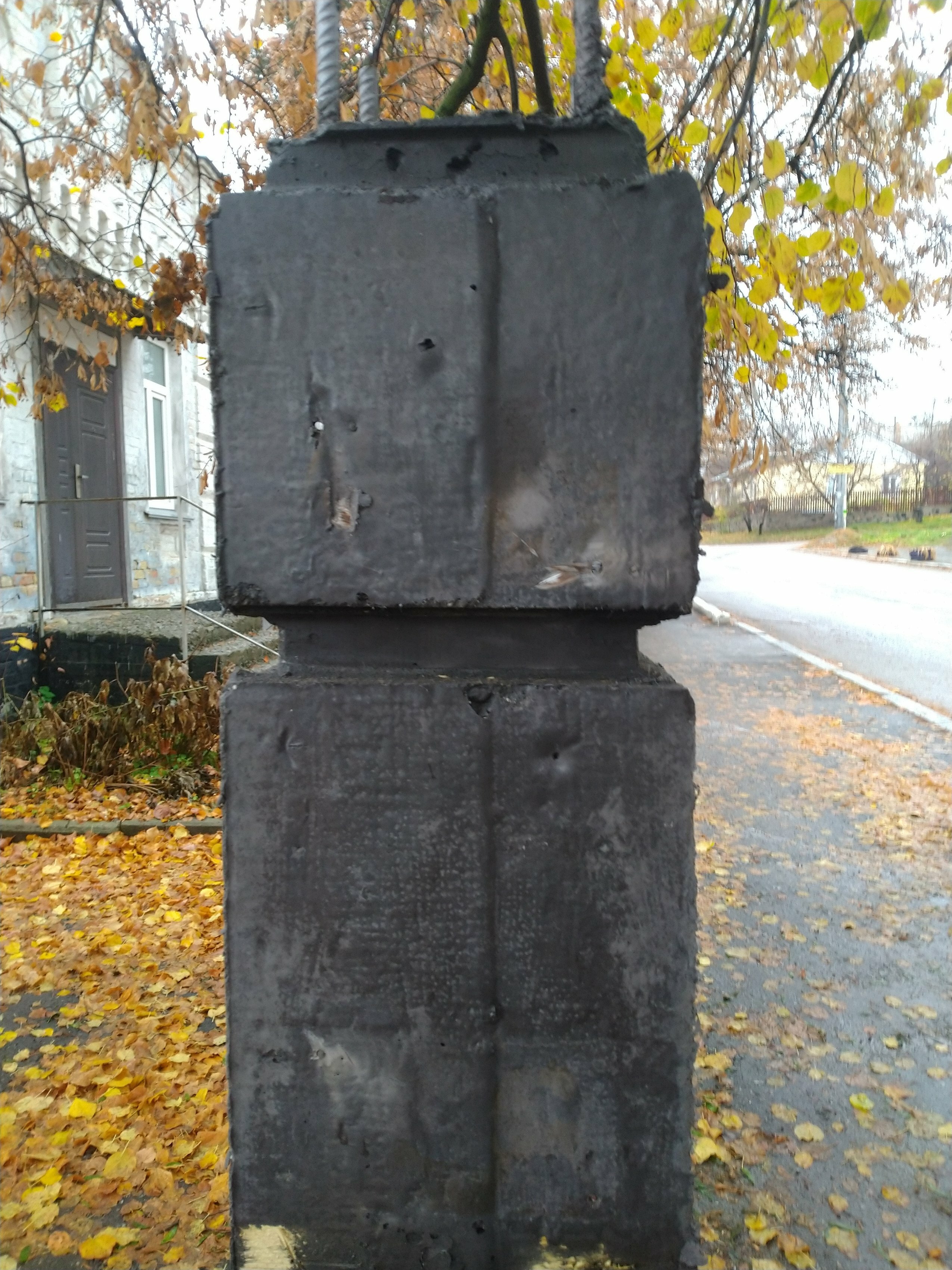

Усе у такому стані - як на фото. Щось я не хочу напередодні морозів там щось робити. Напевно, - дочекаюсь весни.
Пройшло десь два тижня з бетонування. Планки вийнялися без проблем - використовували відпрацьоване мастило.
До весни - шліфанемо поверхню та гострі кути - алмазом. Будемо використовувати циклон , бо вулиця жвава, та пилюка стоїть чимала - вже тестували.
