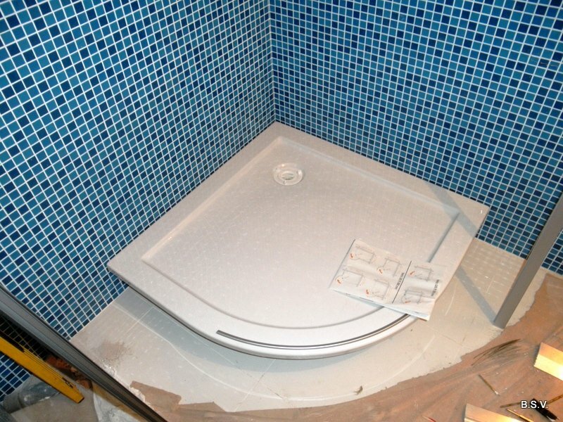

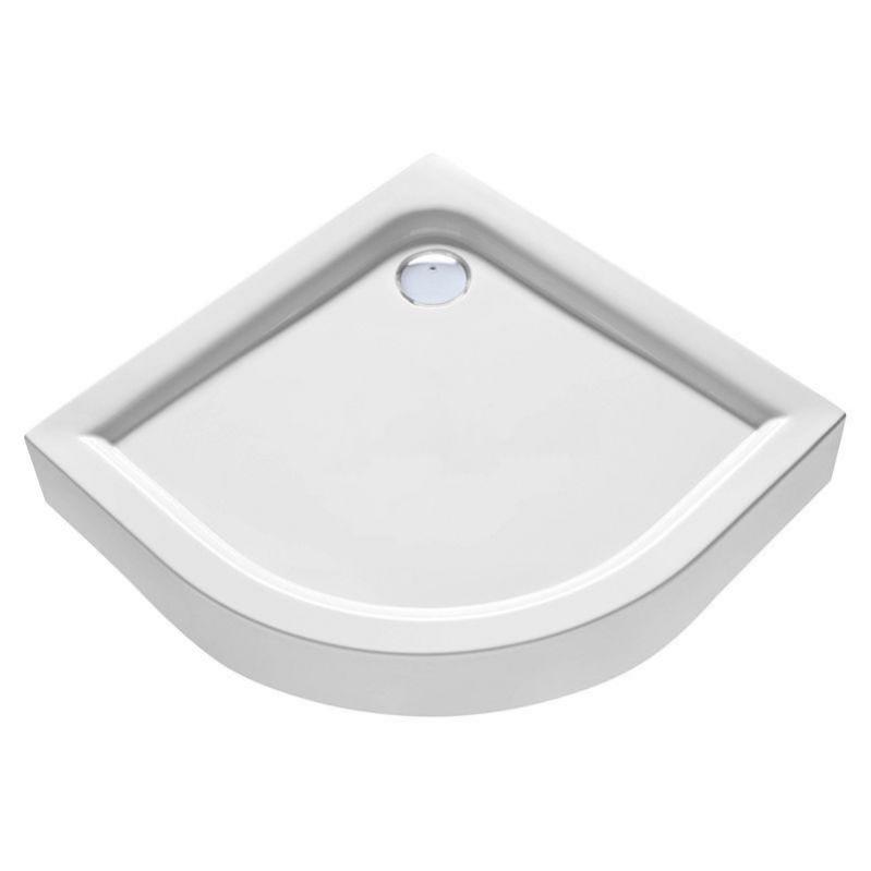

Здравствуйте. Акриловый поддон для душа Kolo угловой, высота 165мм. Стены из влагостойкого ГКЛ , обработка гидроизоляцией.
Как правильно установить поддон относительно плитки на стенах угла? Выложить плитку, потом установить поддон, стык со стеной герметизировать герметиками(чем правильно)?
Или установить поддон, а потом ложить плитку таким образом чтобы она имела напуск над поддоном?
Второй способ кажется более надежным в плане недопущения протечек между стеной и поддоном, но если понадобится снять поддон, прийдется вместе с плиткой? ...
Нужен толковый совет, а то пора заниматься плиткой)
Поддон это расходник,сегодня один,завтра другой,поэтому первый вариант.

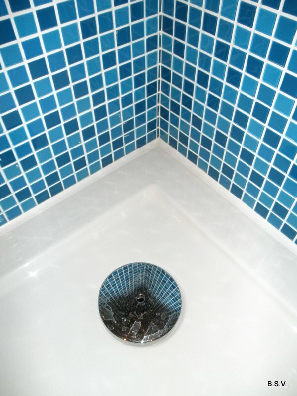

Стык поддон - плитка. Просто замазать герметиком ? Посоветуйте наименование, потому как выбор огромен. Посмотрел несколько роликов на Ютуб, разные люди говорят прямо противоположные вещи))) Окончательно запутали.)
Или лучше использовать всякие бордюры на стыке ?
Спасибо.

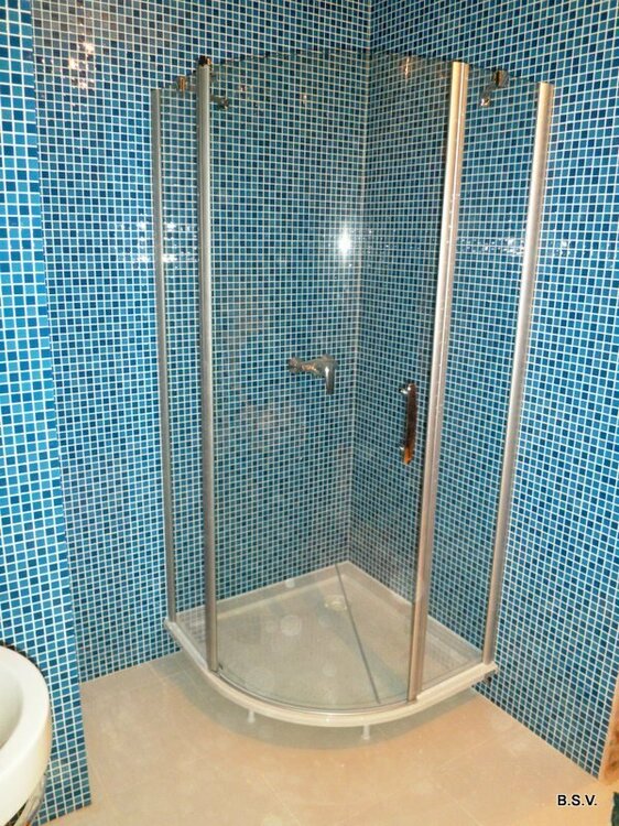

У Равака есть специальные пластиковые планки для герметизации стыковки поддонов и плитки. Герметик со временем пожелтеет или почернеет, даже дорогой антигрибковый. Вид будет удручающий.
3 часа назад, B.S.V. сказал:

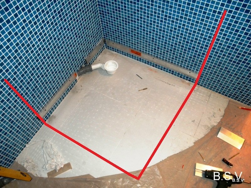

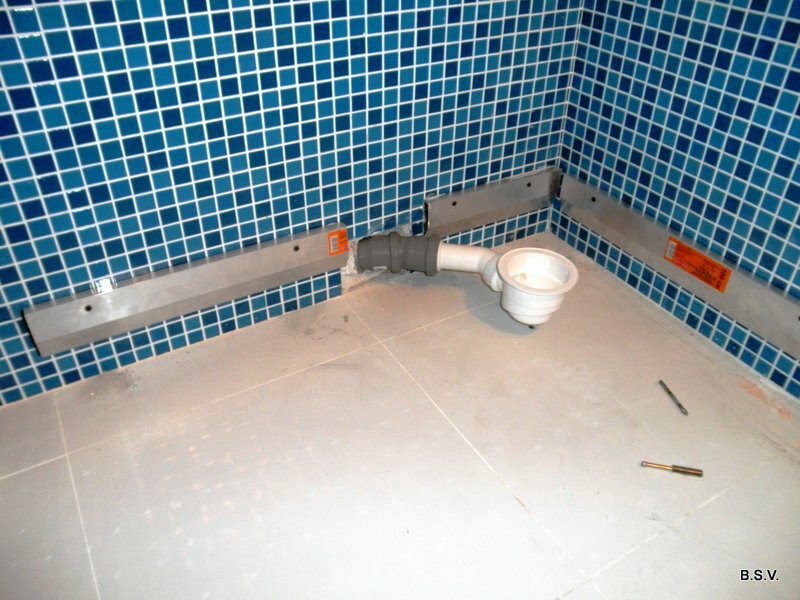

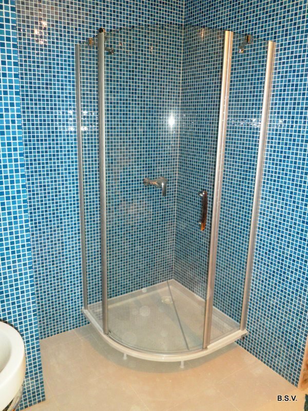

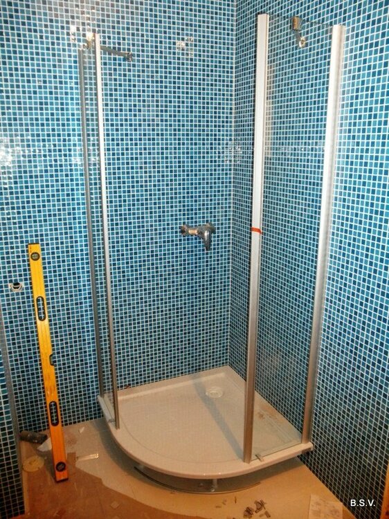

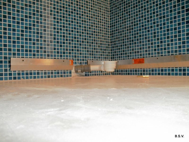

Из старого.
Здесь подробно.
Отличная работа. Даже монтаж сифона вообще без гофры насколько я вижу.
Но это не мой вариант, у меня высокий поддон , или наверное правильно будет сказать мелкий поддон с высокими бортами 16 см. Да и На стены из ГКЛ такие крепления - упоры не прикрутить...

 Да и На стены из ГКЛ такие крепления не прикрутить
Очень даже запросто прикрутить,ГК ведь не в воздухе висит,а прикручен на профиля,вот к профилям и крутите на молли,да и даже без профилей,на те же молли сквозь плитку с ГК всё будет держатся отлично.

Вот такой у меня примерно.  У него "стенка" , высотой 16 см от верха до пола, по всей окружности... Под такие закладные как на фото, это  только резать стенки поддона , что вроде как тоже не гуд... Он цельный, передняя стенка не съёмная тоже... Те. после установки ножек не видно. По задумке производителя нужно ножками отрегулировать уровень и все, сверху ограждение. Но итоговая  жесткость под вопросом... Хотя может я просто напрасно переживаю.. Хотелось бы сделать все по уму...

Зря переживаете. Установите по среди комнаты, отрегулируйте по уровню ножки, потопчитесь по нему. Нет люфта? Ставите в угол. Его сверху еще и сама душкабина держать будет.
