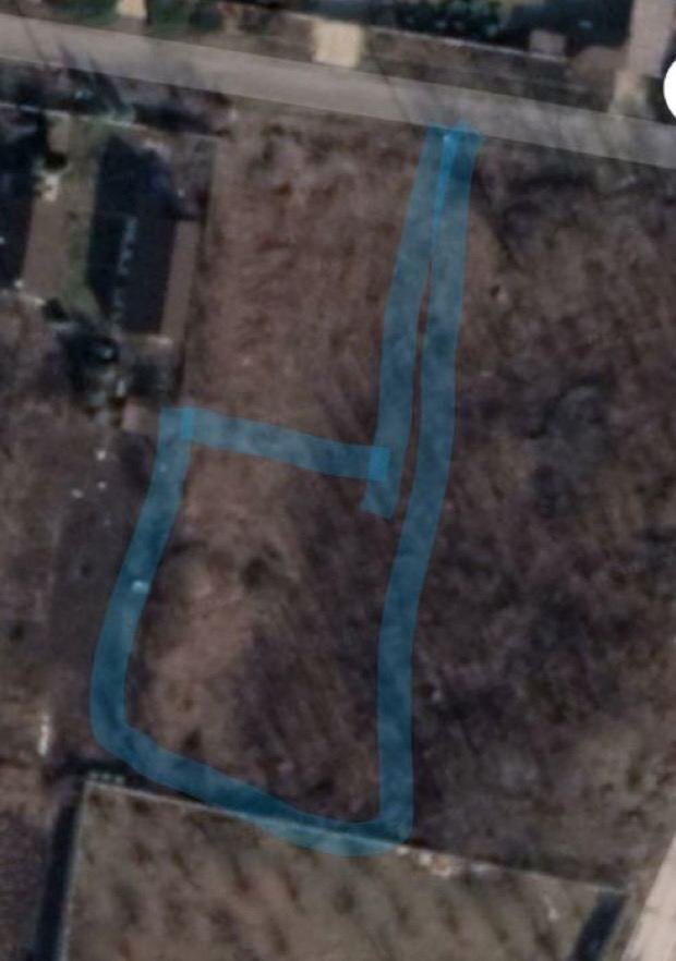

Всем привет! Есть участок, который хочу приобрести у собственника, точнее его часть. Собственник готов разделить участок, получится вот такая форма как на картинке.
Прошу помощи с информацией, какие размеры подъезда диктуют стандарты. Какие по вашему опыту могут быть сложности при эксплуатации такого участка? Да и вообще покритикуйте идею)

видел техпаспорт с подобным делением. Вы теряете 1 сотку на проезд, который никак не можете использовать, кроме как для проезда. Возможно, будут проблемы с уборкой снега в этом проезде. Также, 2 машины поставить можно только друг за другом, что не очень удобно при выезде.

Это да, в принципе готов с этой потерянной соткой мириться, о снеге даже не подумал.... хммм
А по условиям какой ширины должна быть дорога и какую ширину лучше делать?

не знаю, посмотрите в ДБН Á.2.2-12:2019. Я бы делал минимум 3 метра, но лучше 4.

стройка много денег стоит. Стоит ли экономить на участке? Если есть возможность, лучше купить весь участок, и переднюю половину засадить деревьями или еще чем-то

С точки зрения стройки - метров 6

Это больно) если второй участок пустой и какое-то время точно будет пустой можно и меньше 3,5–4 наверное... или что-то может не проехать?

Попробуйте под 90 градусов в ширину 3,5 заехать чем то больше, чем камаз :-)
4,5 метра, примерно, должно хватить.

дорога не меньше четырёх метров и вперёд к сбыче мечт.
снег?
да сколько там той зимы?))
И если у вас есть деньги на этот участок то и на квадрик с отвалом найдутся или на снегоуборщик роторный.

так надо со стороны дороги поставить ворота. Если улица не узкая, то распашные ворота с автоматикой, открывание наружу. Калитка не нужна (если не суеверные). Я сделал ворота на пульте и калитку, в итоге калитку открываю раз в год - чисто проверить, она еще открывается, или уже приросла...
Кишку делать минимум 4 метра, лучше 4.5 м.: если улица не узкая, то самосвал/миксер заедет. Тогда снег кидать под забор, весь в одну сторону. Формировать там высокий узкий сугроб, и машина проедет.
ну и "домофон" тогда тянуть, а то далеко бегать - смотреть кто в гости))
ну и свет/ газ итд - это тоже тянуть по этому же проезду. и во время стройки это жесть как не удобно будет
итого кишка выйдет 1,35 сотки, немало так 🙃 по поводу ворот – отличный совет, я еще подумал может там и навесь сделать или глупости?

навес на всю кишку надо крепкий и с малым уклоном. Чтобы снег на нём лежал до весны пока не растает. Это дорого и сложно. Фермы будут много высоты забирать. И получится либо сильно высоко навес (дорого, и будет задувать снег с боков), либо не так высоко, но проедет только легковая.
Я последние 2 зимы снег не чистил у себя во дворе, а ездил машиной туда-сюда, укатывал снег и всё. Раньше когда наваливало больше снега, приходилось лопатой махать...
