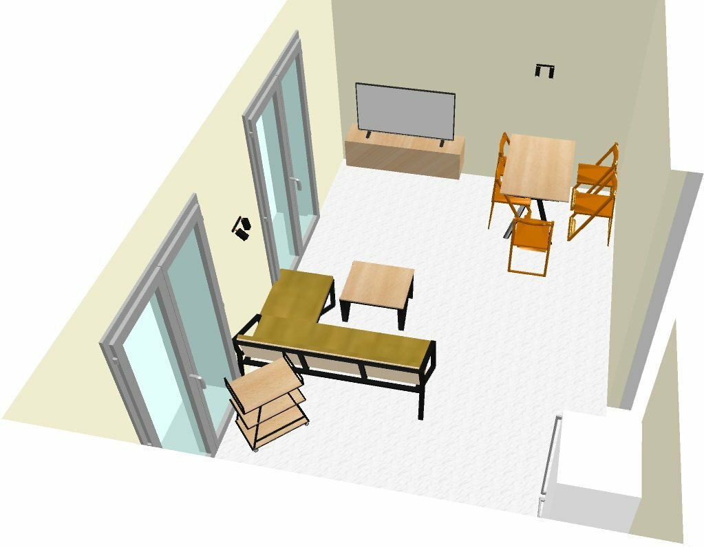

Нема там чого страждати: у такій кімнаті розетки ставляться на кожній стіні, для дивану та столу вони взагалі непотрібні, то все потім будете переставляти місцями як забажаєте, а от планувати камінофен і не зробити сразу під нього димохід, то потім буде купа гемору

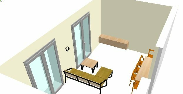

Я, мабуть, робив би так. Обідня зона не дуже - використовується не часто; а от кухня і лаунж - ідеально.
І без ТВ. Подивіться ультракороткофокусний проектор, чи шо там іще є зараз моднявого. І фарба для стін є екранна...

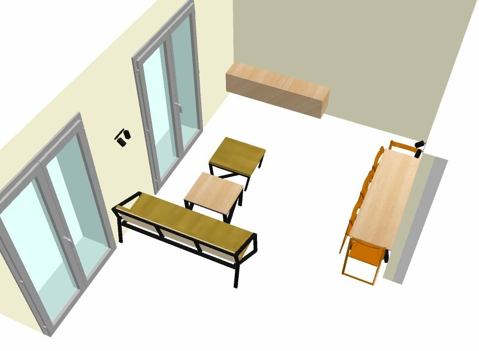

Для цього і робляться розетки на кожній стіні, у такій кімнаті я навіть два димоходи зробив (один для газового котла, другий для каміну) і обидва використовую, а диван так і не купив (хоча теж планував), бо телевізор на кухні практично ніхто не дивиться (у спальні з ліжка набагато зручніше), інколи гостям вмикаємо подивитися альбом (сидячи за столом). Взагалі дивани та телевізори можна напхати у всі кімнати, опалення та обідній стіл мають бути продуманні у першу чергу
8 хвилин тому, i.may сказав:
Положення стільців - складське, бенкетки - гостьове
Які гості за таким столом? Це стіл для п'ятьох зеків які дивляться у стіну і на якому більше п'ятьох тарілок нічого не влізе, гостьовий стіл починається з розмірів 2x1м

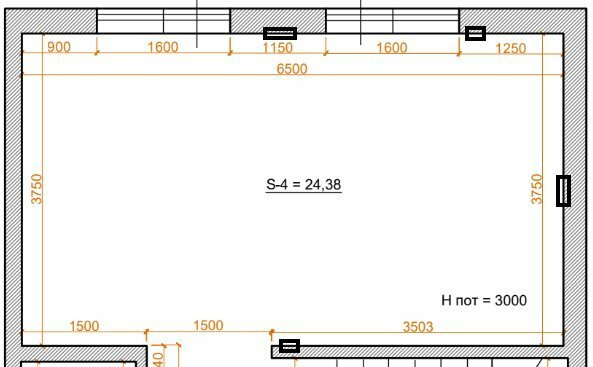

Спочатку це кухня-столова і потрібно визначити розміри стола, а тоді вирішувати чи вийде з неї вітальня, чи топочна з каміном, чи все разом

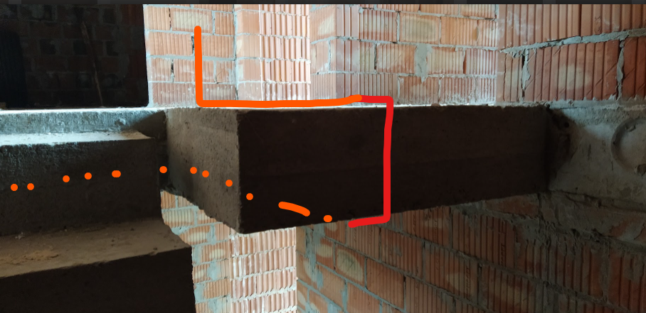

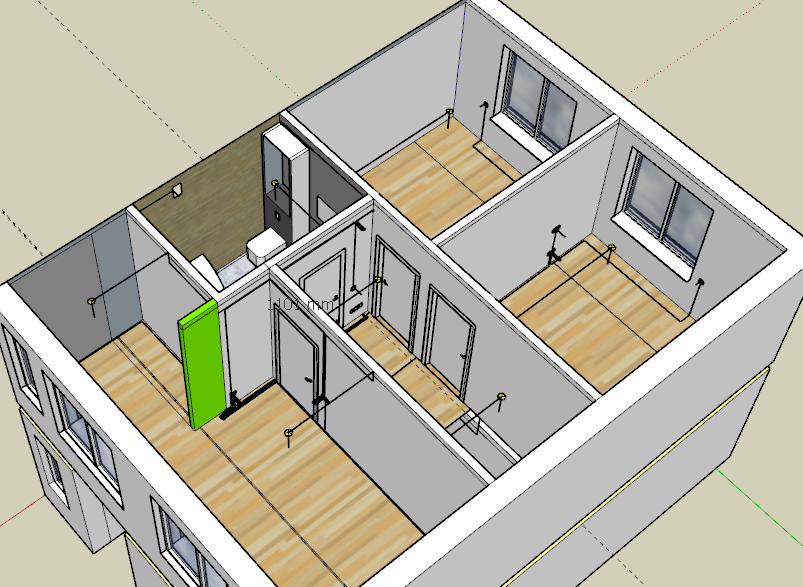

В 04.05.2023 в 12:37, Куркуль сказал:

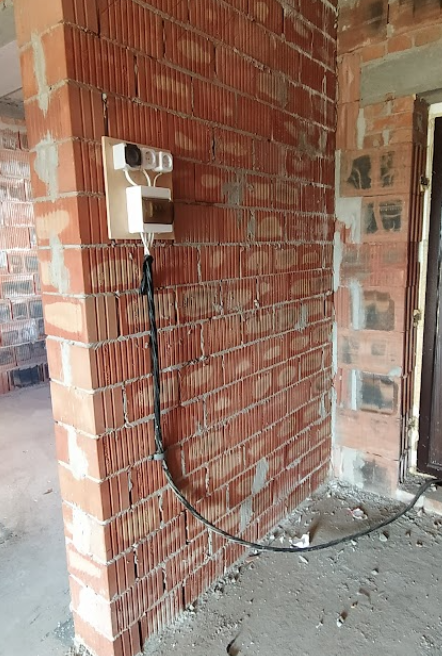

Зробив тимчасовий щит, викосив траву.
Намалював розводку електрики 2 поверсі вже готуюся на почати роботу і тут виникла думка.
Спочатку подував що електрику потрібно провести пробивши плиту (ніколи цього не робив ранніше і дуже переживаю), а можна просто обігнути плиту над сходами розхід кабелю звичайно буде трішечки більший, але зробити начебто легше. Хтось так робить? Не виходить нагуглити це питання.144019480_2023-05-04122216.png.5c12f38e88b94963d20d180cfc1d1e51.png

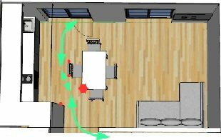

Є ще один варіант для цих 24 квадратів з двома вікнами в підлогу.
З софи не так буде видно мийку з брудним посудом. 😏Завжди намагаються такі приміщення зонувати і візуально кухню відсікти...
Знову ж таки екран менше буде засвічуватись.
Недолік - стіл далеко від зони приготування. Здасться сервірувальний столик; ним і на бекярд страви зручно подавати.

Ні, ну це не підійде. Диван це текстиль, а малі діти і їжа це джерело бруду, тому ставитиму стіл біля кухні, а диван кутку - щоб ніхто не швендяв біля нього туди-сюди)
11 годин тому, Куркуль сказав:
Незрозуміле побоювання.
Діти, як сіячі, розкидають їжу по дорозі? Там проходи не менше 1800.
диван в кутку
Оцініть іще один момент! Стіл перекриває прохід, що не є гуд.
Як казала одна пані: Мужчинам подобається стиль хай-тек до появи дітей, які мають звичку гасати скрізь і знаходити гострі кути!
Якщо не ТВ, а проектор - можливі іще варіанти...
