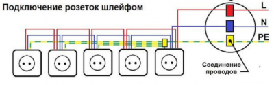

При шлейфовании есть подход когда фаза и ноль шлейфуются, а земля звездой из одной точки.
А разве не с такой же точно долей вероятности, ничего не мешает отвалится земле и от розетки, к которой она подведена звездой и точно так же мы не будем знать, что там её родимой нет?

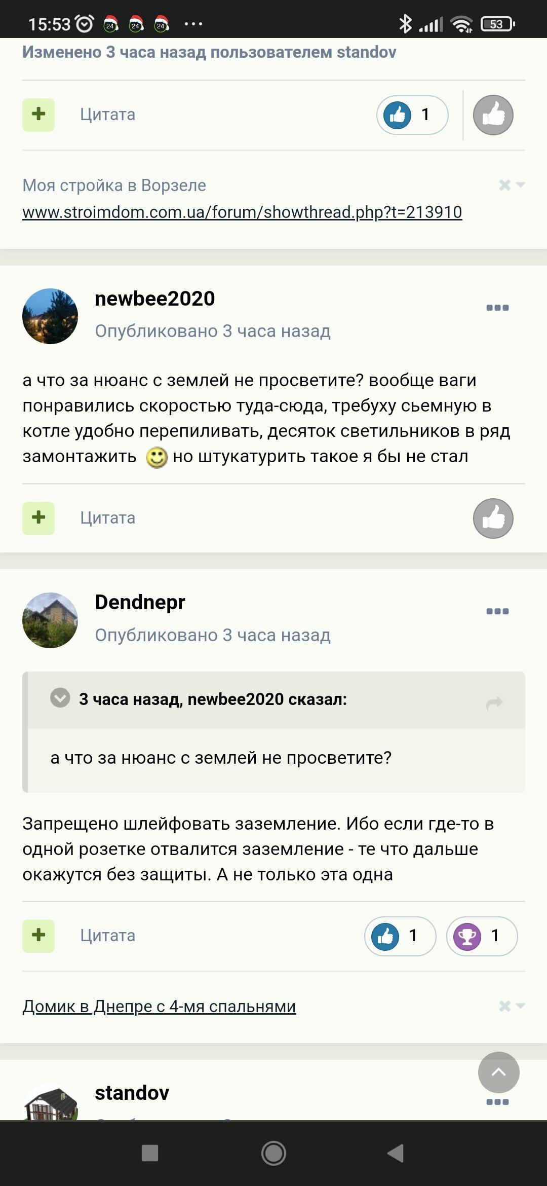

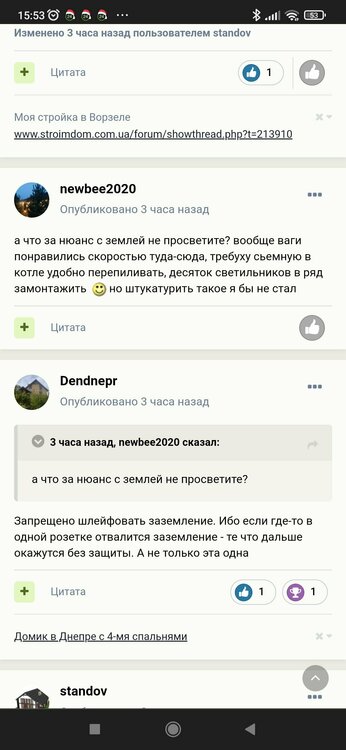

Screenshot_2022-01-05-15-53-32-838_com.android.chrome.thumb.jpg.068880f7350154cc30ef2300b4941899.jpg
И только потом пошли вопросы про ноль отвалившийся и как это отличается от пропавшего заземления
15 минут назад, Dendnepr сказал:
На
Цитата
я вагу цепляю и от нее звездой на розетки
И
Цитата
Запрещено шлейфовать заземление. Ибо если где-то в одной розетке отвалится заземление - те что дальше окажутся без защиты. А не только эта одна
У меня был простой вопрос
Помилуйте, и ничего более. Просто хотелось получить внятный ответ, имею «заткнись и ты сам дурак»(((:cry:

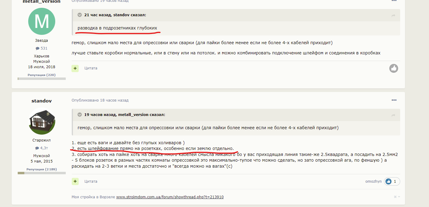

я вам написал сразу о чем была речь и предложил посмотреть тему с начала, вы сказали что это мои фантазии.
ну фантазии и ок
Вы не понимаете что такое разводка в подрозетниках шлейфованием? приходит кабель в блок розеток, там 5 розеток шлейфом и кабель уходит в другой блок розеток. Если в шлейфе открутился 1 штука PE то дальше абсолютно рандомная ситуация какое количество и сколько разеток по комнате и в каких местах у вас осталось без заземления. Если у вас звезда (провод ушел, пришел и розетки и все собрано вместе) то вероятность того что отвалится земля у целого шлейфа почти нулевая

разжую
вероятность пропадания ПЕ на 1 розетке в коммутации ПЕ звездой идентична вероятности пропадания ПЕ у одиночного кабеля (допускаем что надежность звезды 100%, там неразъемное соединение БЕЗ механической нагрузки, фактически монолит)
если например вероятность раскручивания болтика на розетке из которой постоянно что-то вытыкают и есть тепловые расширения - 1% (от балды для удобного примера). Вы же в курсе, как прораб, что по нормам винтики надо протягивать *регулярно*, а протягиваете?
звезда: 1 розетка - 1%. 2 розетки одновременно - 0.01% 3 розетки - 0.0001% 4 розетки - 0.000001% 5 розеток - никогда
при шлейфовании ПЕ у вас ВСЕ на разъемных контактах, вероятность откручивания *примерно* 1% * на число розеток (например 5%).
Почему тут Системы с последовательным соединением элементов. Раскрутился первый (за ним шлейф в 5 розеток)
шлейф: 1 розетка - 5%, 2 одновременно - 5% 3 - 5%  4 - 5 % 5 розеток - 5%. Более того с условной вероятностью 0.05% у вас может открутится 2 винтика и тп прогрессивный процент.
это правда не очевидно? )
Змінено користувачем standov

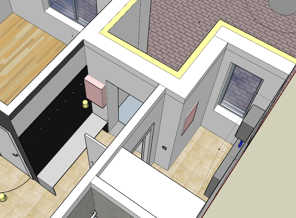

В плануванні розводки і щита(-ів) зіткнувся з дилемою робити один щит чи кілька. Перша проблема в тому, що ввід зроблений триметровим алюмінієвим кабелем. під порогом вхідних дверей.
Якщо робити щит біля вхідних дверей, то або робити навісний впритул дверному проєму (варіант 1.0), або вмонтований в тонку стіну (чорного кольору) (варіант 1.1). Якщо щит робити 1, то на 72 модулі  -переживаю чи нічого не станеться зі стіною при такому практично наскрізному прорізанні, та і виглядатиме те одоробло в коридорі не дуже.
Є ще варіант №2.0 ідея зробити щит в котельній/кладовці, що справа, але 1) туди не вистачить 1м кабелю 2) навпроти електрокотел з обв'язкою, а під вікном думаю розмістити гідроаккумутялор, фільтри води, тобто той п'ятачок  - потенційна мокра зона.
Ще думаю як варіант №2.1 - замість навісного великого біля вхідних дверей можна зробити маленький непомітний на 1 рейку, де перейти у ввідному автоматі з алюмінію на міль, і поставити протипожежне узо на 300ма, а в кладовці, розмістити вже основний щит. Можливо не там, де я намалював, а два вузьких над вимикачем. Варіант?
все вариант, как больше нравится.

17 минут назад, Куркуль сказал:
имхо сделать отдельный маленький щит куда зайти существующим кабелем (а еще туда зайти землей и например организовать вторую ступень узипа) а с него уже уйти нормальным в основной щит очень здравая.
А вот разделять еще потом основной (если я правильно понял) на два - не очень, у вас будут групповые узо и удобнее когда все автоматы и узо в одном месте, если уже прямо нужно то тогда делить "горизонтально" отделять розетки от света или этажи.

Так було зроблено забудовником. Аввг 4*16
10 часов назад, standov сказал:
Про УЗИП гарна ідея, але ще не досліджував це питення докладно.
Про 2 щити це чисто для економії, бо для варіантів одного на 72 планувався Hager Golf, але він не влізе по ширині на той шматок стіни, там всього 33см, тому можна поставити 2 Hager Volta по 36.

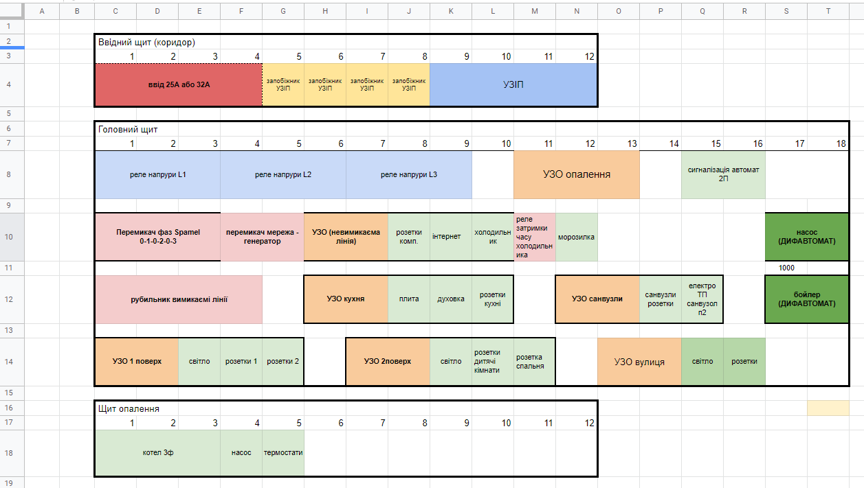

Апну тему. Прикинув схему щита щоб закупитися, але тепер мучають сумніви. Я розподілив УЗО по функціональному принципу, але при цьому УЗО 2поверху буде найменш навантаженим, а УЗО кухні - найбільш. Може все ж краще подити розподіл за навантаженням, але буде якось дивно тримати на у УЗО наприклад духовку і розетками спалень. Як гадаєте?
Що ще не вистачає для базового економ набору?
П.С. Місце під УЗІП просто залишу але в 1 сезон точно не ставитиму.

тут правил нету как правильно, главное чтобы узо было защищено в итоге автоматом, например у вас вводной 32А, значит ставьте УЗО на 40А и не паритесь
а группировка это чисто личное дело, как удобно
я буду группировать так чтобы розетки и свет с одной комнаты - были под разными УЗО, логика следующая, если вырубается групповое УЗО, то чтобы в КАЖДОМ помещении были доступны розетки И/ИЛИ свет.
главное не вешать весь свет на одно УЗО
Змінено користувачем metall_version
мысли как сэкономить - диффы на насос и бойлер, у вас и так много УЗО в щите, можно повесить их под некоторые УЗО, или, если нужны 10 мА - ставить связку УЗО + автомат (есть УЗО на 10мА)
  • Дізлайк 1
узип 4х полюсные это если у вас ТТ
таймер холодильника какую функцию выполняет в данном случае?
идея объединять свет и розетки на одно узо имхо не очень - бывает так что при замене ламп узо может срабатывать, особенно если если лампы так себе, хочется узо на свет - я бы завел весь свет на отдельное
