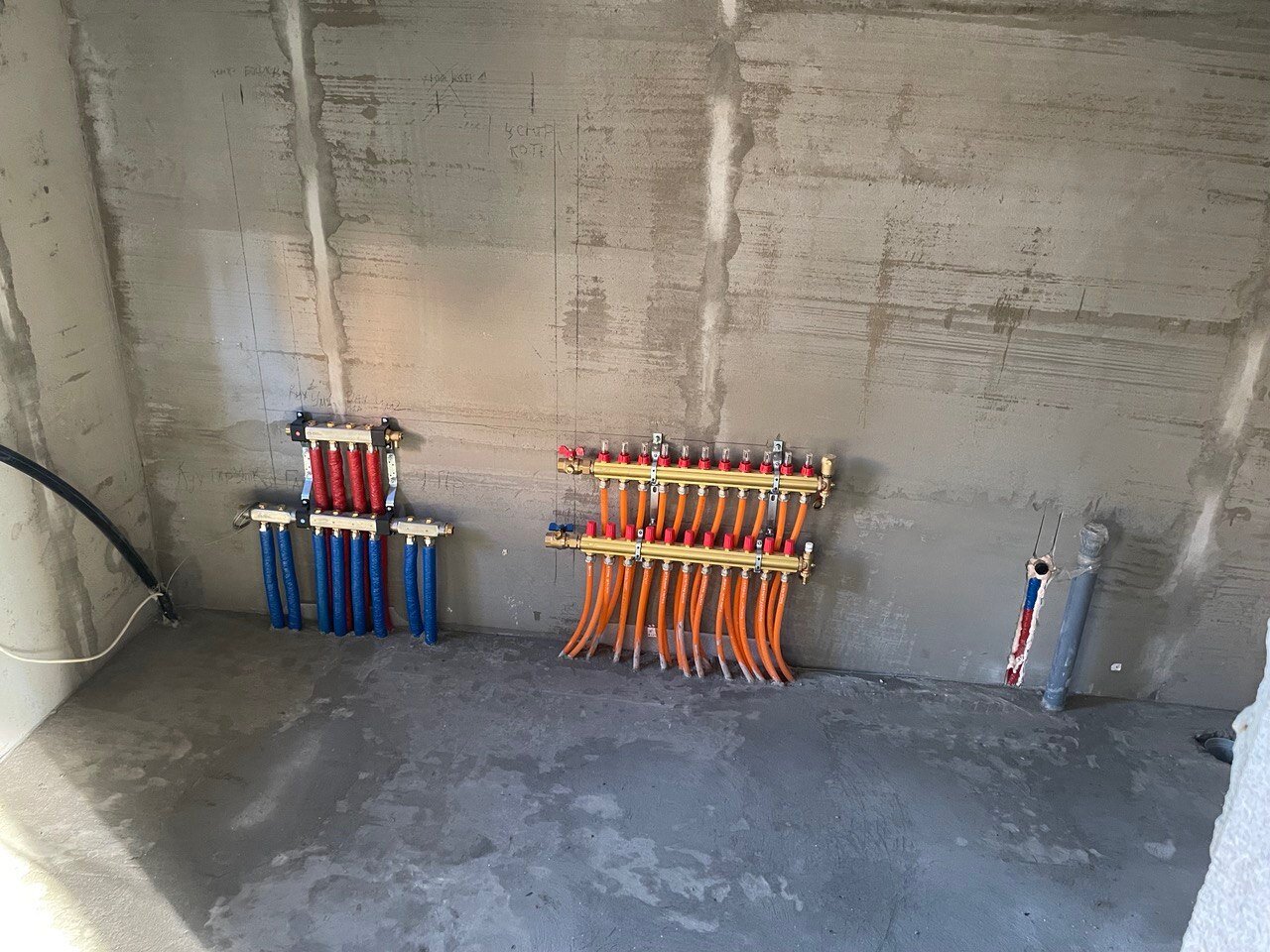

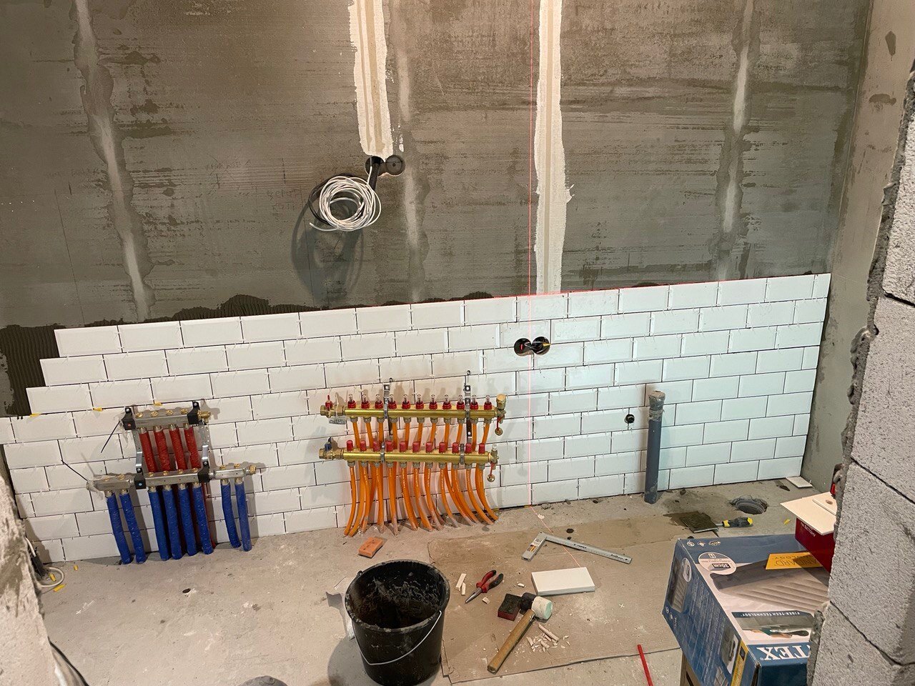

12 часов назад, Куркуль сказал:
Якесь замкнене коло по етапам робіт з'явилося. Щоб зробити стяжку потрібно розвести опалення і частково водогін, щоб розмістити колектори і крани на стінах вони повинні бути чимось покриті поверх штукатурки, але ж робити оздобрення до стяжки - це якась дуристика виходить!
Може просто погрунтувати і пофарбувати як тут
Чи потрібно обов'язково пройтися шпаклівкою?
Я спочатку відштукатурив технічну кімнату, щоб нормально встали колектори. Потім сантехнік все розвів, і водогін, і теплі підлоги, повісив колектори. Потім стяжка. Після просто відкрутив від стіни та трохи відігнув колектор і спокійно поклав за ним плитку

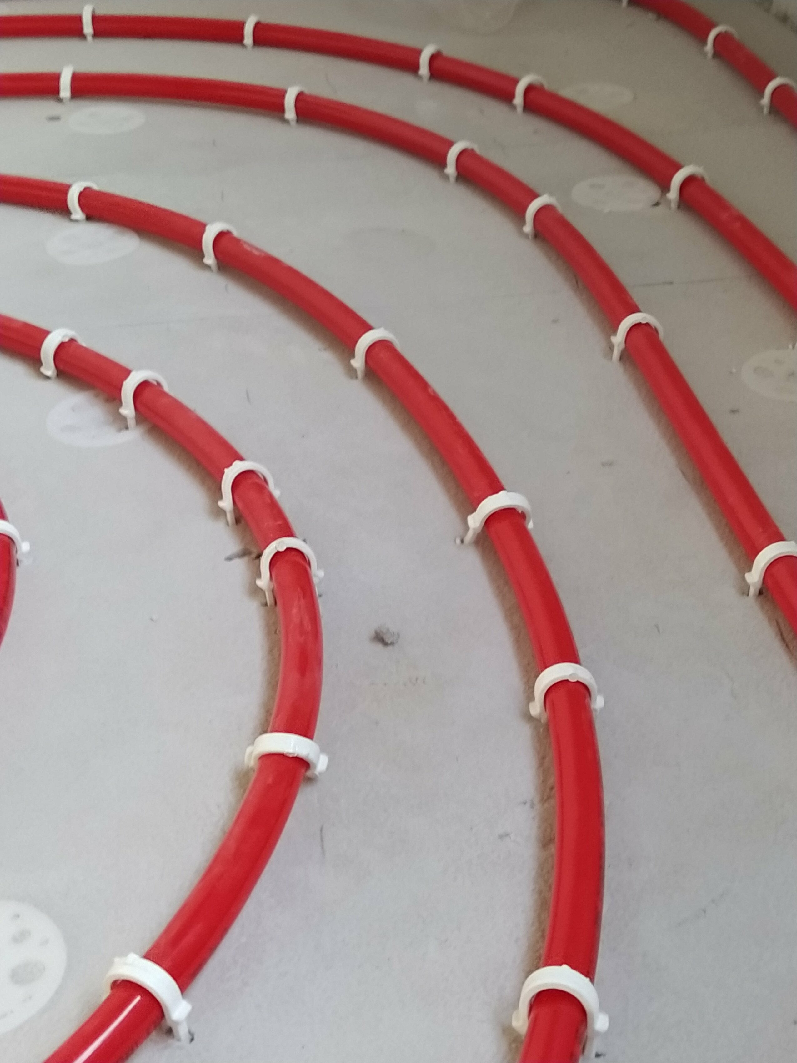

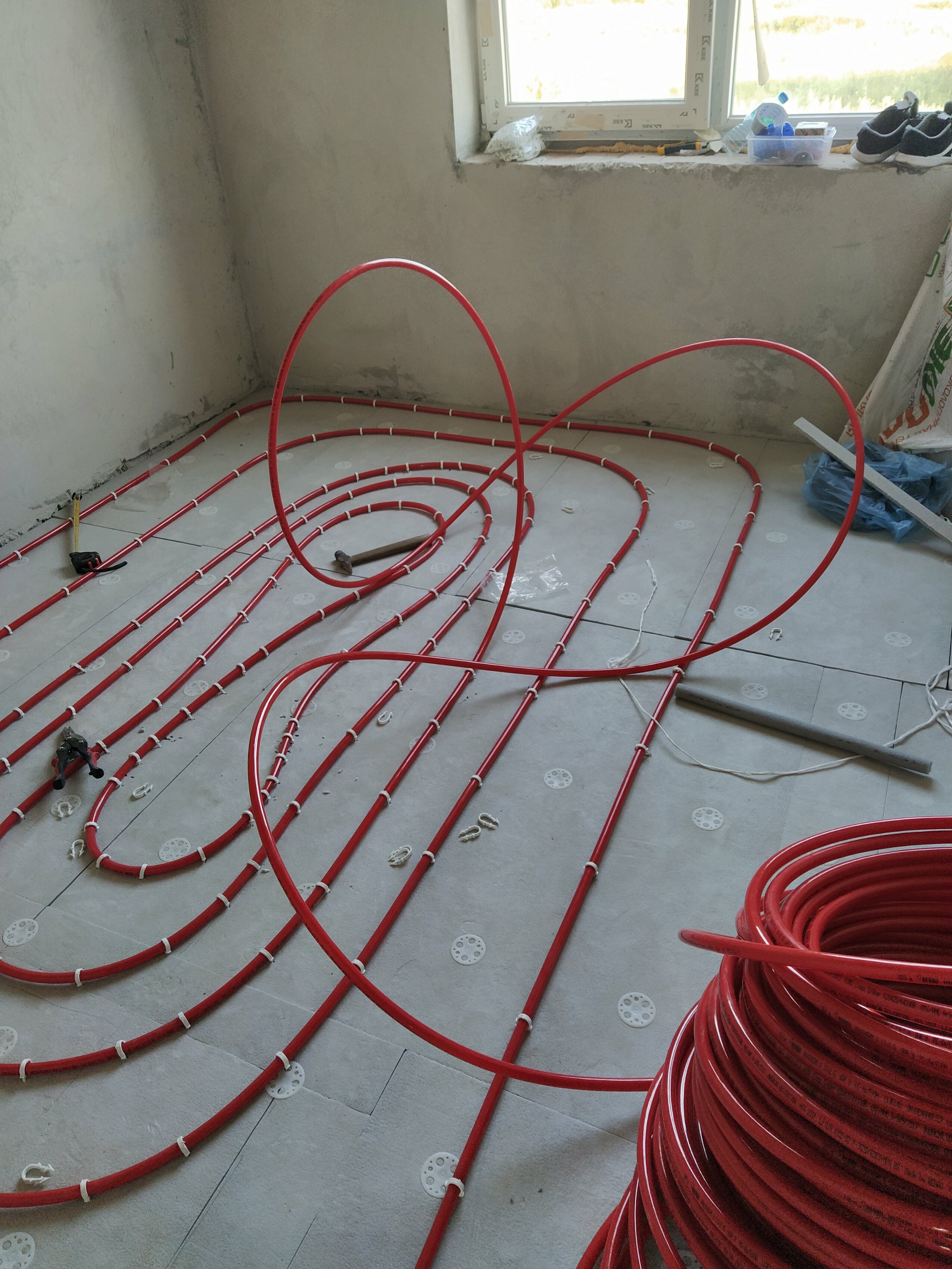

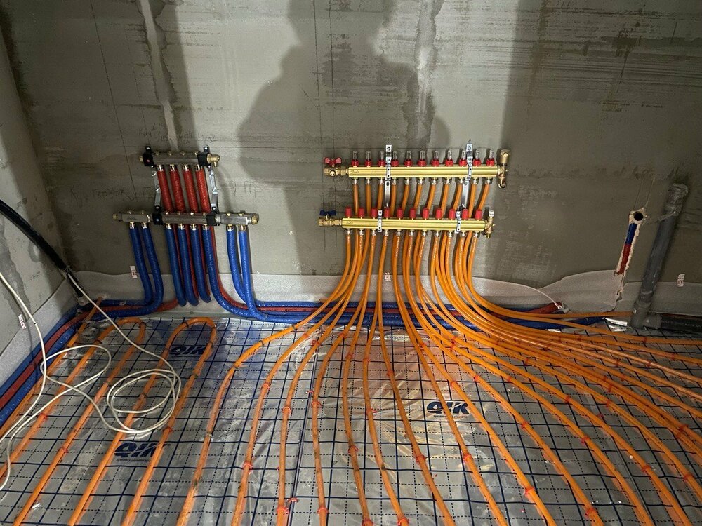

Почав мотати теплу підлогу. Перший контур - це фіаско IMG_20230805_190047.thumb.jpg.a5f21aa6d31a9db4568b24808d7eefe8.jpgIMG_20230805_200246.thumb.jpg.777ce8b56cdb6c48a813ab861cf1acf0.jpg
Так як це другий поверх, по постелив 2см еппс, в результаті гарпуни в ньому ніфіга не тримаються і чим ближче до центру тим гірше. Боюся коли опресовуватиму систему повириває все. Доведеться підсилити гарпуни дюбелями-гаками. Ну і оця віс тоьмірка в центрі це ніяк не 150ий крок вийшов ((
  • Дізлайк 1
13 часов назад, Куркуль сказал:
Если нет перегибов, то ничуть не фиаско... Греть точно будет. Главное побыстрее в бетон заделать.

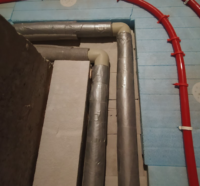

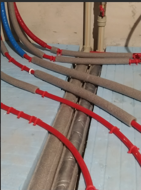

Нарешті по вихідних домотав теплі підлоги зробив з ППР 32 магістраль на 2 поверх, об'язав колетори і опресував. Накачав водою до 5бар, за добу впало до 4,2 і тримеється так вже 3 добу. Ніяких прокапувань не виявив, що дуже приємно здивувало, лиша з самого початку одна американка була не до кінця затягнута.
Порадьте що ще зробити з ППР трубами, які будуть в стяжці? Я їх вдягнув в ізолятор 6мм, підклав 1 см ЕППС під них. Стики не закривав, щоб побачити чи немає ніде витоків, тепер хочу кути теж обмотати спіненим поліетиленом і обклеїти армуючим скотчем. А чи потрібно якось закривати проміжки між трубами і ЕППС, може запінити, чи так і віддати стяжечникам?

Дизлайк не поставлю.
Но полипропилен, в стяжку.

Матеріал провірений роками! Можна було б дорожче але для чого себе розводити
  • Хаха 1
Я також з поліпропилена зробив і в стяжці. Купував з дорожчих а не базарний варіант, час покаже
1 година тому, Vitaliy67 сказав:
Та ну.
Вы же вроде себе строите.
Ну тут кілька пояснень. По-перше це дешевше, вкладатися по-максимуму щоб через місяць-рік на це все діло впав шахед не хочеться.
По-друге кути під 90 можна робити без додаткових інструментів які потім не факт що знадобляться, а паяльник вже був, а якщо робити це сусільною трубою такого діаметру, то я б сам не здужав того змія.
По-третє там буде теплоносій 35 градусів, тому хороша армована труба (брав Фадо) не повинна дуже деформуватися.
По-четверте, бачив таке на фото форумчан.
І по-п'яте - в квартирі з автономним опаленням ось вже майже 10 років ППР від забудовника, який економив на всьому, все ще гарно працює.

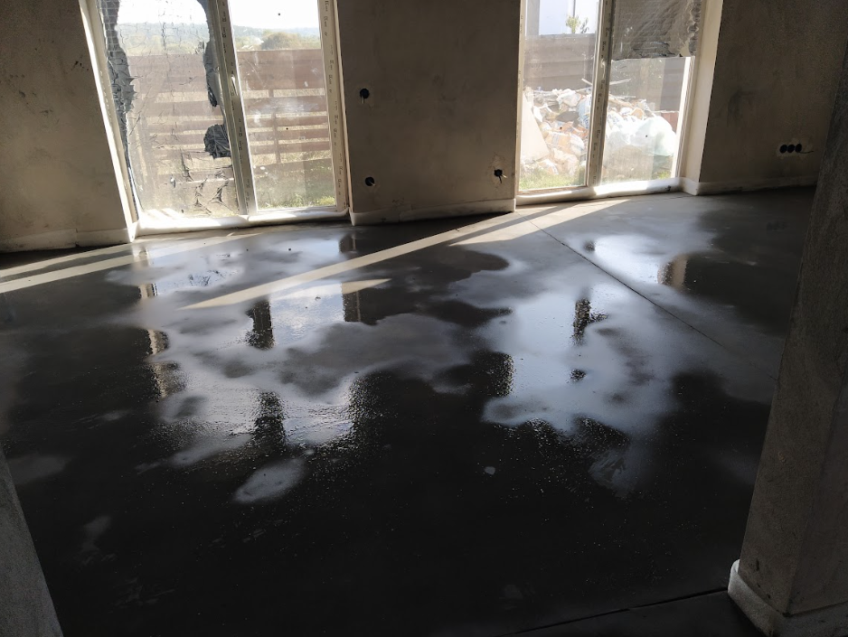

Після тижня відстоювання опресованих підлог під тиском 4атм, (впало до 3 і знайшов на кількох різьбових з'єднаннях вологу) зробили напівсуху стяжку.
На наступну добу, вчора, помочив її. Цього достатньо чи потрібно ще раз окропити?

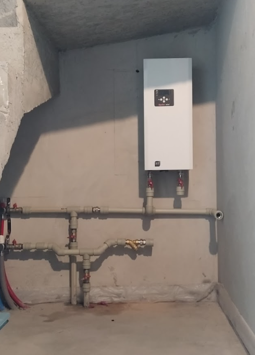

Прикупив електрокотел. Після читання теми apereverzev-а вже давно вирішив, що котел буде від SAT Systems, вони тепер взагалі поряд - в Боярці. Зупинився так само на Spider Mini з насосом і баком. Котел дійсно зібратний дуже акурано, ще й пахне приємно. Єдине не знаю чи потрібен ще додатковий розширювальний бак.
Теплої підлоги ~ 650м 17*2 труби + котел + підводки ППР вийде десь до 130л. В інтернеті купа публікацій (видно, що написані для москалів) з рекомендаціями для традиційного опалення радіаторами - ставити бак об'ємом не менше 1/10 від системи. Але ж в мене теплоносій буде максимум 35-40градусів. От і думаю чи варто ще додатково ставити якогось 10літрового малюка..
Змінено користувачем Куркуль
Внутрішній діаметр труби ТП 12мм, объем води 0,1131л на метр, у 25ППР 18.5мм і 0,265л, я в себе нарахував 585м * 0,1131л + 20м * 0,265л = 66,1635 + 5,3 = 71,46л, у котлі бак на 8л
Ах точно, в труби ж 2 стінки!))) Тоді в мене повинно вийти максимум 100л. Спробую обійтися вбудованим баком.
