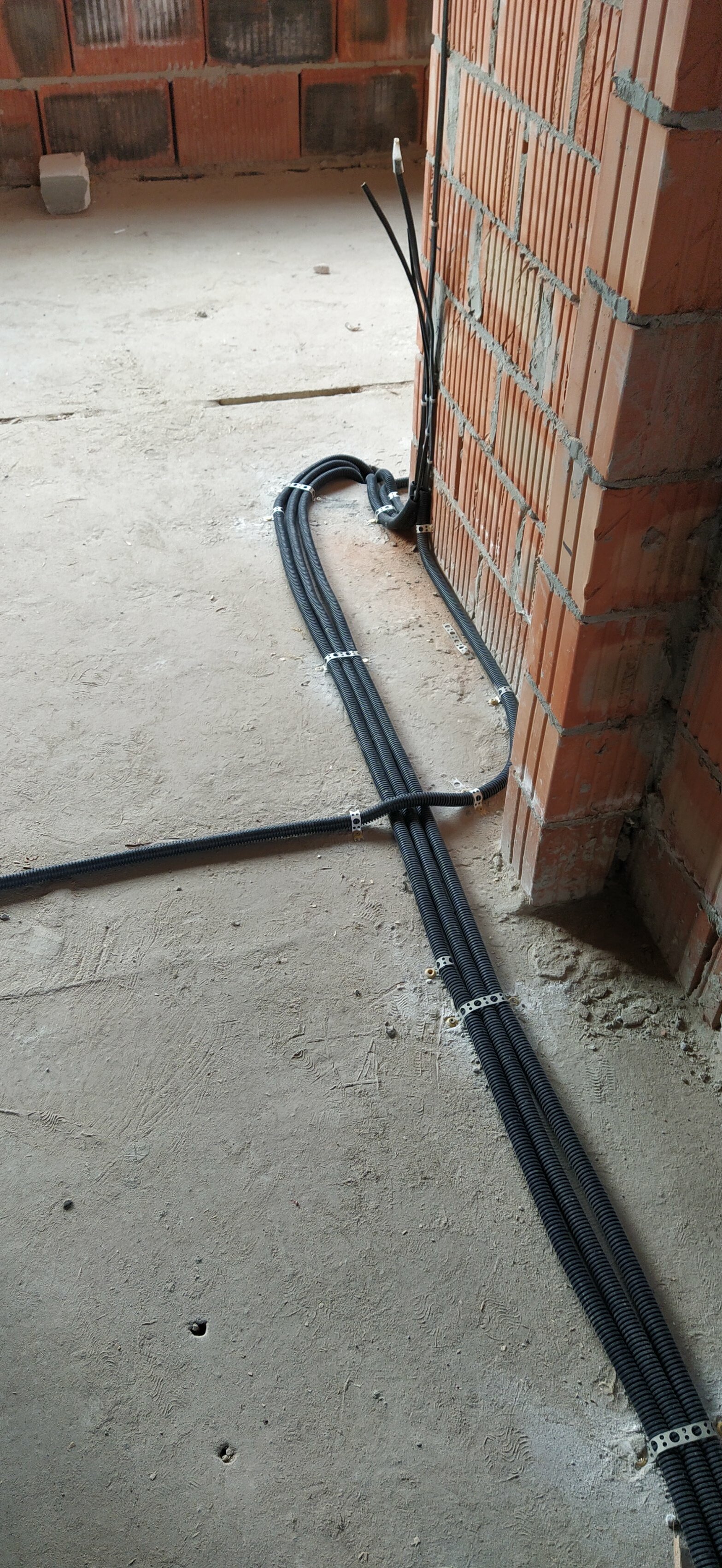

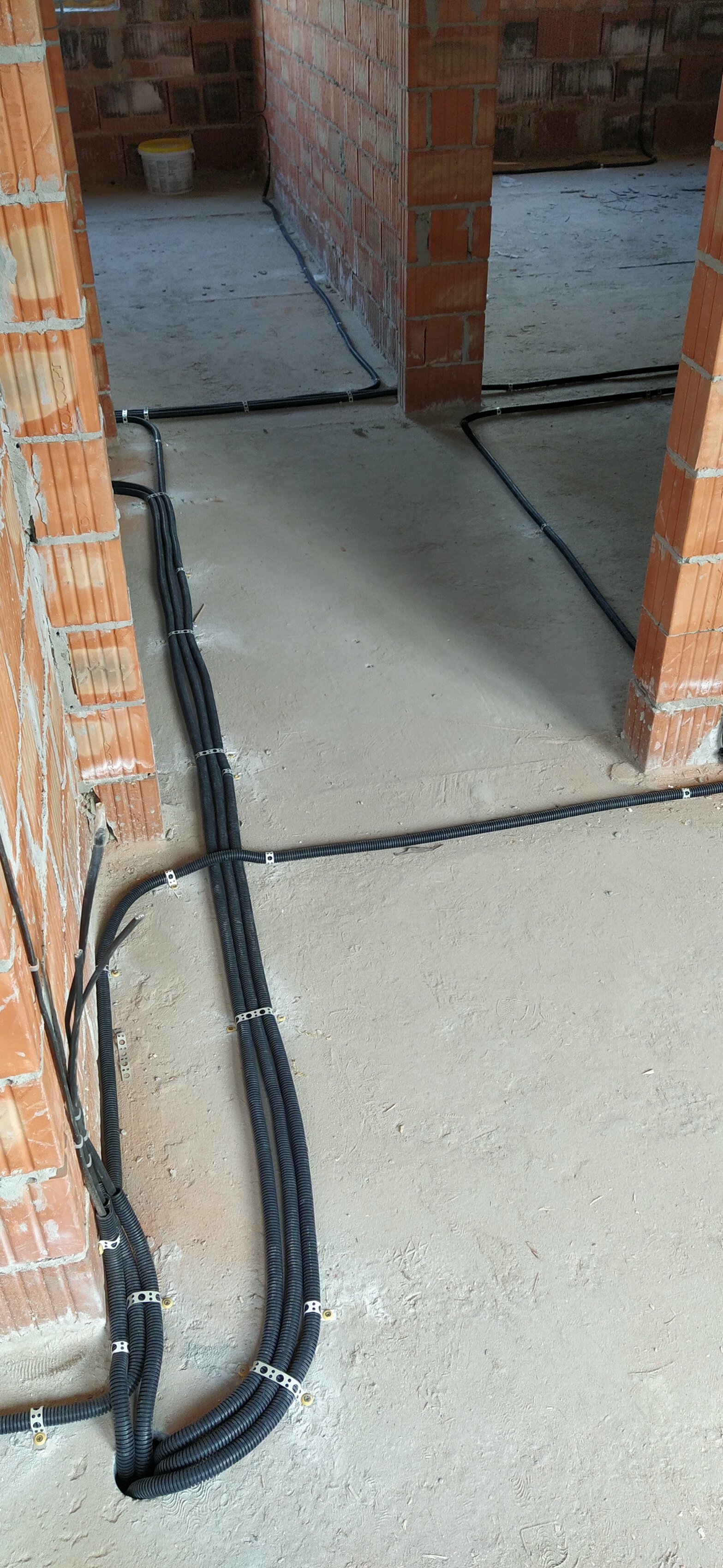

Це лише в районі фото +/- рівно, а за стінами зліва і справа там звичайні криві плити і перепад по поверху десь 2см. Про нівелірку я якось не подумав, бо хотів проводку 2 поверху по підлозі прокласти. В принципі якщо класти гофру мінімального даіметру це десь 2 см висоти + потрібно хоча б трішки цю гофру прилити розчином зверху.
І ще в санвузлі плануюю теплу підлогу кабелем, я так розумію там теж кілька сантиметрів буде достатньо?
Мабуть дійсно відмовлюся від ідеї ідеальної верхньої сходинки і закладатиму максмальну висоту стяжки як 3см в найвищій точці, щоб гофра була замурована.

Згідно типових вузлів стяжка на ц.п. розчині 40 мм. Але не робіть менше 50мм (із практики)
Змінено користувачем Vstar
48 минут назад, Куркуль сказал:
Гофра в 3 см навряд влізе, бо можуть бути перетини, та й сама гофра не як струна. Та й нівелірка недешево на таку товщину вийде.
Або тягнути кабелі по стелі, або робити звичайну стяжку.

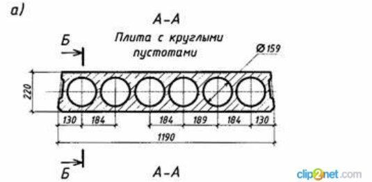

Спочатку подував що електрику потрібно провести пробивши плиту (ніколи цього не робив ранніше і дуже переживаю), а можна просто обігнути плиту над сходами розхід кабелю звичайно буде трішечки більший, але зробити начебто легше. Хтось так робить? Не виходить нагуглити це питання.144019480_2023-05-04122216.png.5c12f38e88b94963d20d180cfc1d1e51.png
Змінено користувачем Куркуль
11
23 хвилини тому, Куркуль сказав:
отвір 5-10 см взагалі на роботу плити не вплине, якщо ви навіть проріжете арматуру.
якщо будете пробиватипустотну плиту, то робіть отвір по пустоті
наприклад для плити 1,2 м

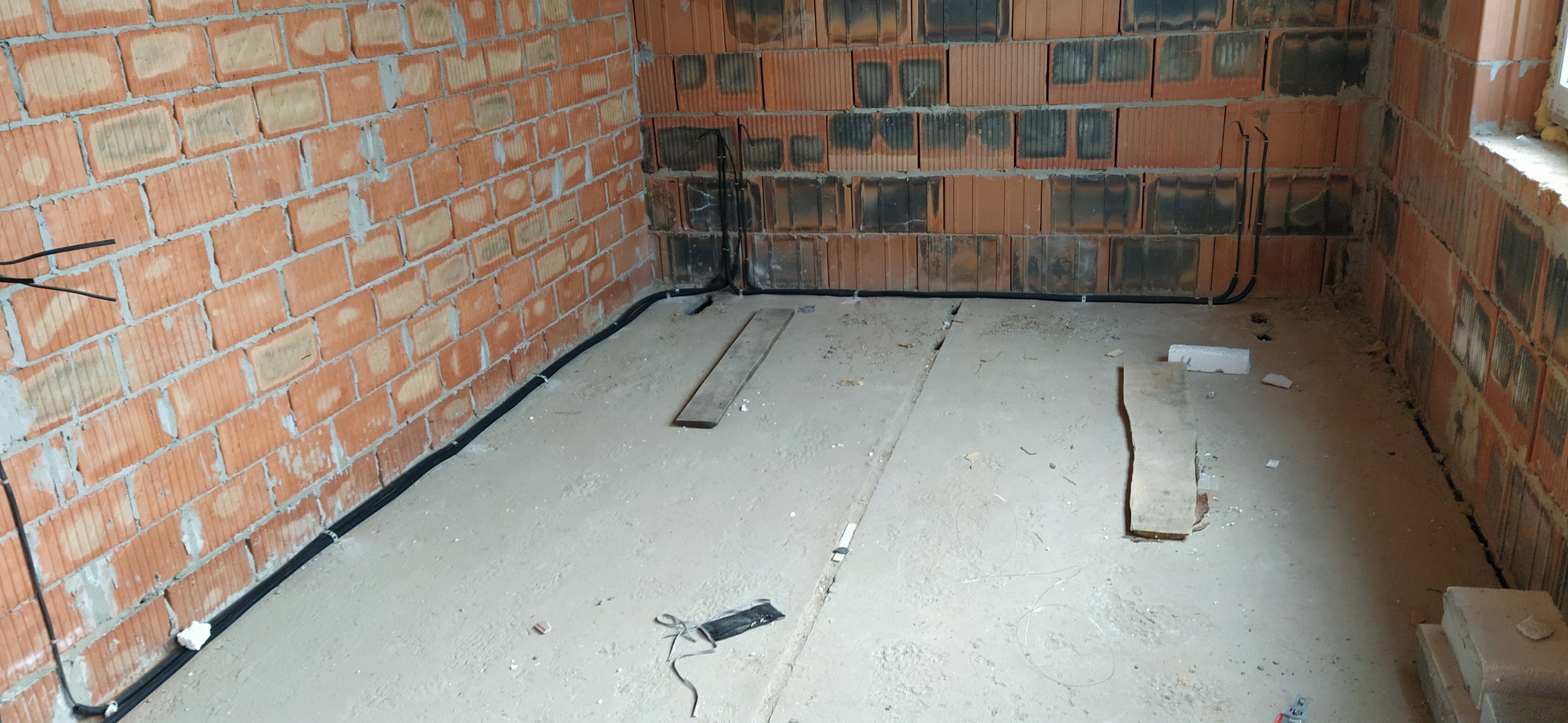

На 95% зробив електрику на 2 поверсі. Розетки розвів по підлозі з майбутньою комутацією в підрозетниках, а світло -  класично по стінах, 30см від чорнової стелі. Для світла запланував 3 розподільчі коробки, так як стіни хочу білого кольору і кришки коробок теж білі, то вигляд не псуватимуть.

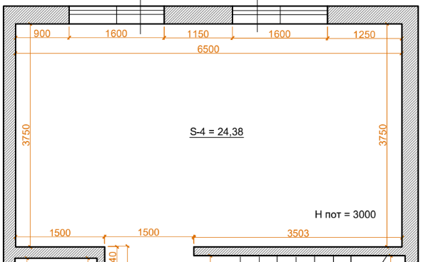

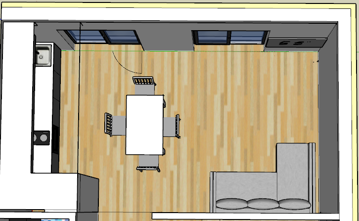

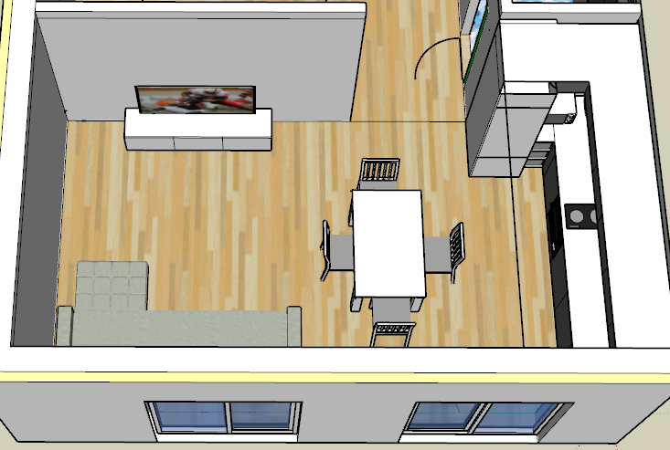

На вихідних перенесли з батьком стіну, тепер санзузол першого поверху 2,2*1,4 замісь 1,7*1,4 - можна буде в ряд розмістити душ, умивальник й інсталяцію. Підключив воду зі спільної з сусідом свердловини. Причому була цікава ситуація, після забудовника в своєму приямку я зняв все обладнання на всякий випадок і перер поставив все назад, але насос вмикається тиск росте, а вода в будинок не йде. Я вже і так і сяк, що лише не думав, навіть снилося мені те реле тиску, думав проблема в ньому, вже хотів з пересердя замовити терміновий виїзд сантехніка, а потім побачив, що я поставив клапан в іншу сторону і він просто не пропускав воду🤪
А от по електриці знову роздуми чи правильно я запланував розстановку меблів і відповідно розеток.
Варіант 1. Телевізор навпроти вікна, його гарно видно, і від стозу і від кухонної зони. Можна буде в кутку розмістити камінофен якщо будуть скрутні часи, або ж це буде місце для різдвяної ялинки якщо все буде добре.
Варіант 2. Диван і телевізор міняю місцями. Плюси: панорамне вікно відкрите, диван в більш затишній зоні але телевізор стоїть, як бідний родич і буржуйку в разі чого вже нікуди буде притулити.

46 хвилин тому, Куркуль сказав:
мікрохвильовку не у стіну, а під стільницею підключити, через кабельну заглушку. І мийку з варильною поверхнею (дійсно буде доміно?) треба місцями міняти.

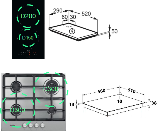

Зараз газова плита - користуємося лише 2 конфорками, цілком вистачає, так що буде доміно.
Я би промоделював ситуації! Вже писав у сусідній темі - важлива не кількість точок нагріву, а корисна відстань, в т.ч. по діагоналі. До того ж у газової є решітка і посуд може виступати за габарити, тобто існуючий досвід може не спрацювати.
У кожної родини свої уподобання в кулінарії, "хазяінбарін".
Я от не бачу як на доміношці приготувати борщ (3-5л каструля - 20см + засмажка на пательні 25-30 см) чи смажену картоплю зі стейками (дві великі пательні).

9 минут назад, i.may сказал:
Имею такую проблему даже с полноценной плитой..(
Самая мощная комфорка под казан, который упирается в стену (точно как на рисунке).
Х.з. чем производители думали..

22 години тому, Куркуль сказав:
Вікна в підлогу?
11 хвилин тому, Куркуль сказав:
Так
Недобре диваном загороджувати вікно...
Зараз ТВ взагалі не маєте, а в сторону проектора не думали? Штори будуть? Вчотирьох часто їсте? Якого розміру планується стіл?
Дайте розміри цього приміщення, з простінками.
Змінено користувачем i.may
Стіл мусить бути 120*80 чи щось таке (для 5 персон одночасно). Штори, не принципово, хоча з ними, звісно, красивіше. Про проектор думав. Зараз сімейні кінозали проходять в форматі: раз на місяць до столу з монітором підсовується поближче маленький диван і всі сидять жують попкорн. Можливо для таких випадків можна передбачити проектор сторого по центру дивану, ролети блекаут на вікна, а для щоденного використання (ютуб, приставка, якісь мультики з нетфліксу, які діти дивляться на планшеті) - телевізор в кутку, або на глухій стіні (але тоді потрібні безкаркасні меблі, бо на підлозі буде плитка)
