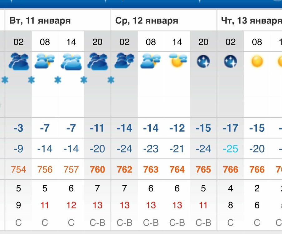

looncap Опубліковано: 10 січня 2022 Поділитись Опубліковано: 10 січня 2022 В 07.01.2022 в 19:24, Скромный прораб сказал: В 07.01.2022 в 18:02, Dendnepr сказал: Ну и ТП полом можно держать 23. Не вижу проблемы.у меня сейчас так. Жена просит потеплее И при этом температура поверхности не превышает 26? Сегодня, когда на улице +, верю. Со вторника, не верю))) У меня с сентября газ котел на минимуме, теплый пол 23-24, в комнате 21 не зависимо от температуры на улице, нет никакой автоматики, ее и заменяет теплый пол, ( чем холоднее на улице- тем дольше работает котел). Есть 22 батареи, и з них работают 3 (столешница переходит в подоконник, хочется потеплее и возле компа) в сан узлах пол 24-25, наверное из того что контур короче, ФСЁ устраивает, даже при желании у меня то и крутить можно котел и термоголовку теплого пола, даже труб в котельней нету, чтобы что то переделать))) 1 Посилання на коментар Поділитися на інших сайтах More sharing options...
SergeyGM Опубліковано: 10 січня 2022 Поділитись Опубліковано: 10 січня 2022 (змінено) У меня сейчас дом на отоплении дуйкой. Держу 18-20С. Дверь на террасу без единого немека на запотевание, только замок в ручке потеет. А вот порог входной двери - мокрый, возможно из-за того что по низу еще не проклеен уплотнитель. Змінено 10 січня 2022 користувачем SergeyGM Посилання на коментар Поділитися на інших сайтах More sharing options...
normal Опубліковано: 10 січня 2022 Поділитись Опубліковано: 10 січня 2022 53 минуты назад, looncap сказал: У меня с сентября газ котел на минимуме, ... в комнате 21 не зависимо от температуры на улице, нет никакой автоматики, ее и заменяет теплый пол У меня только 20-го октября первый раз температура упала ниже 21 и комнатный термостат включил котел, а до установки термостата он и летом не собирался выключаться, т.к. минимальная температура подачи конденсационника 30°, а пол хочешь или нет, но даже летом имеет температуру меньше 24° и обратка остывает. Но конечно если котел вручную включается в сентябре, а выключается в июне, то я представляю расход газа 1 час назад, looncap сказал: Есть 22 батареи, и з них работают 3 ... ФСЁ устраивает Меня без 22 лишних батарей тоже все устраивает Посилання на коментар Поділитися на інших сайтах More sharing options...
