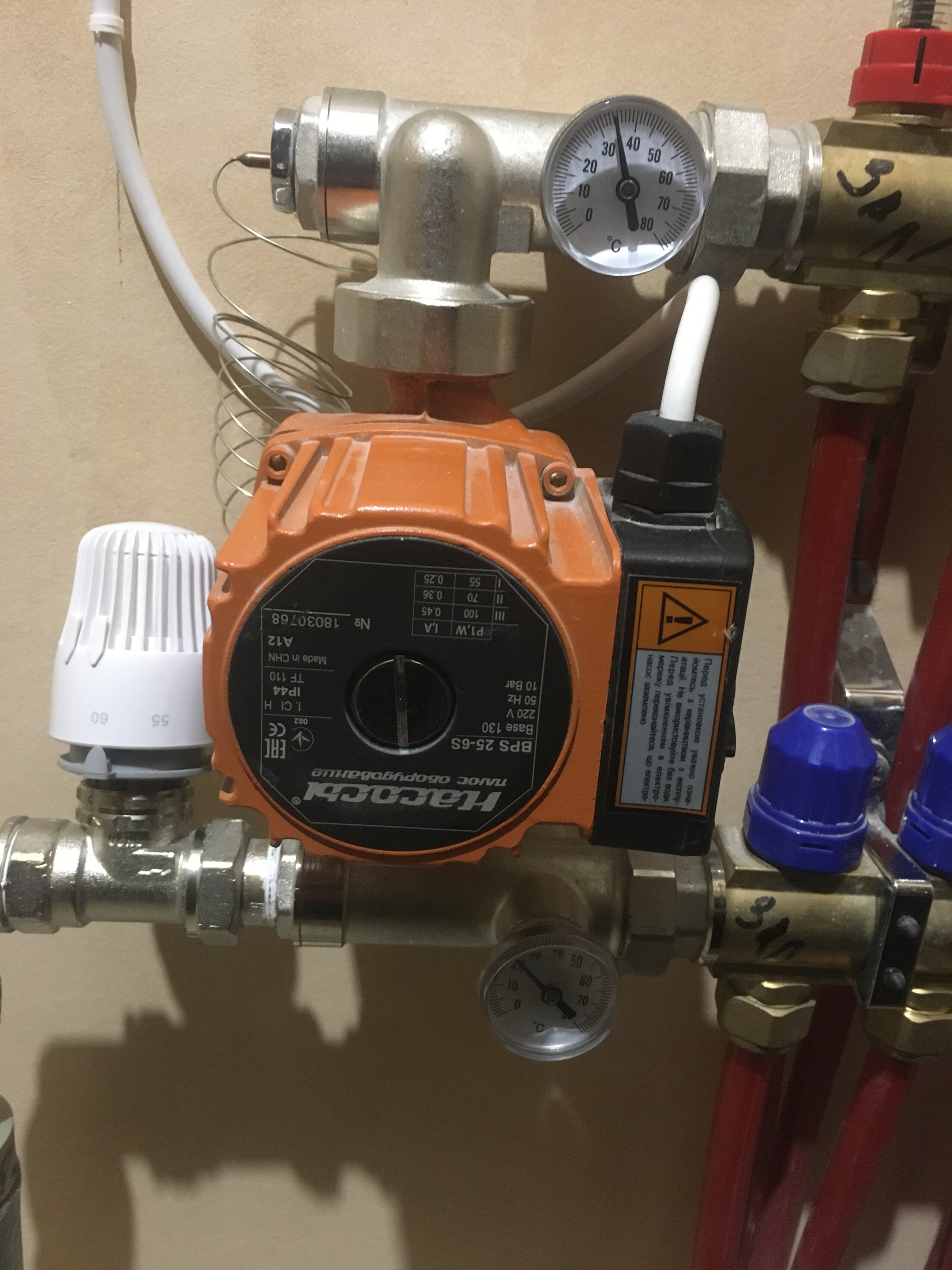

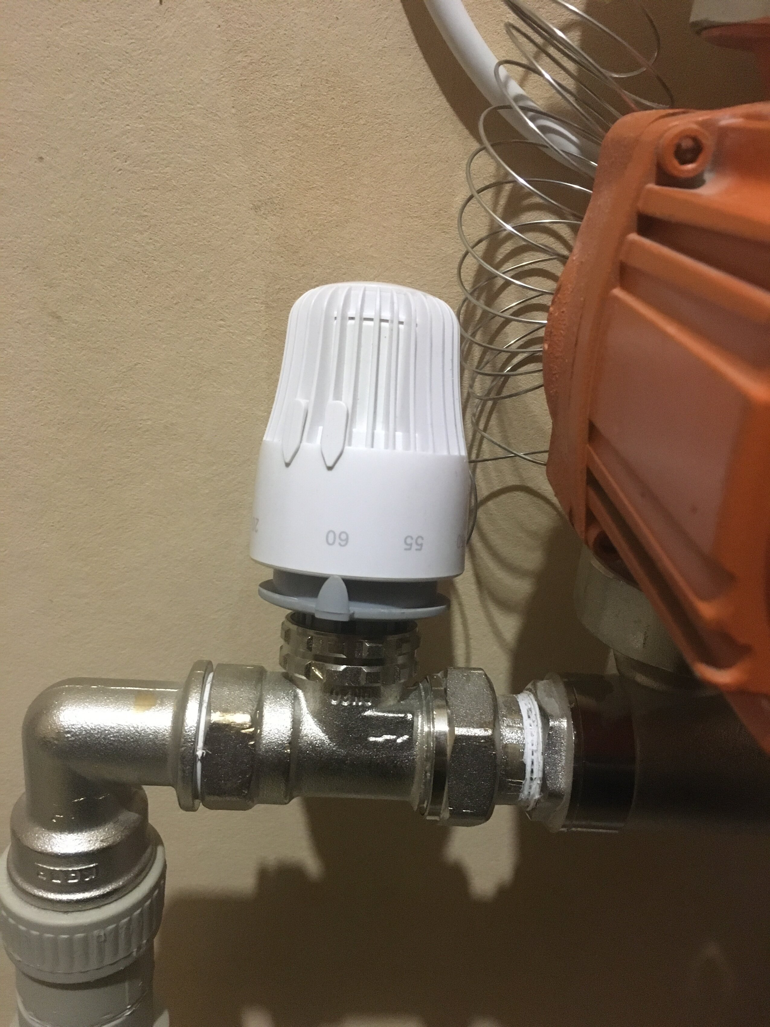

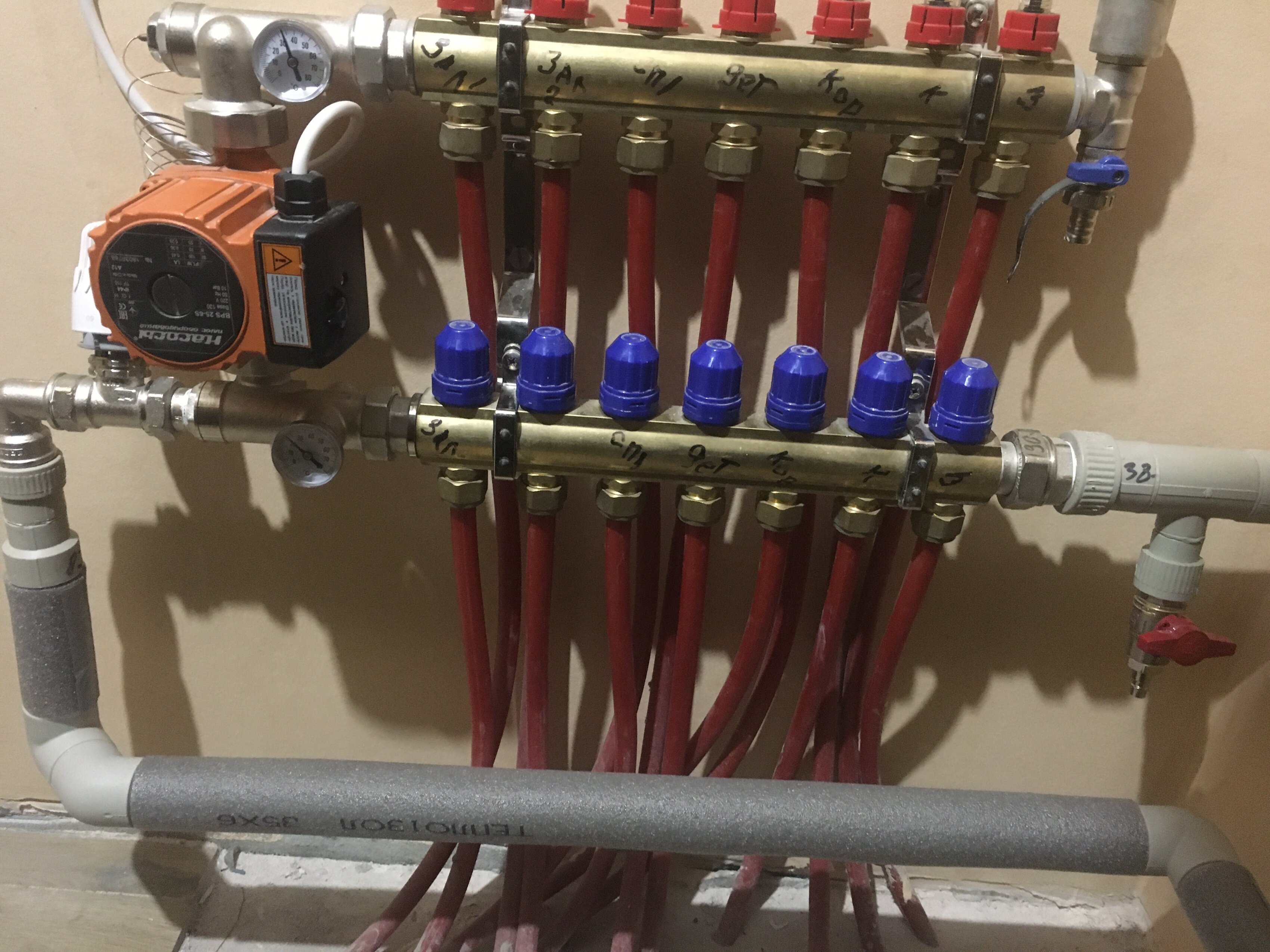

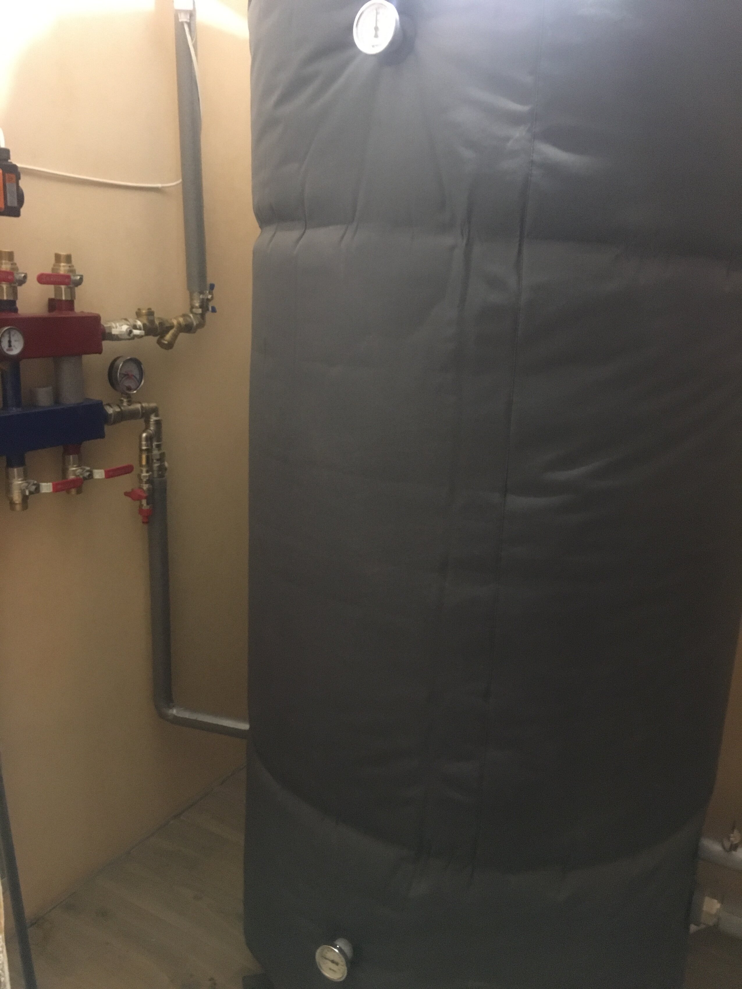

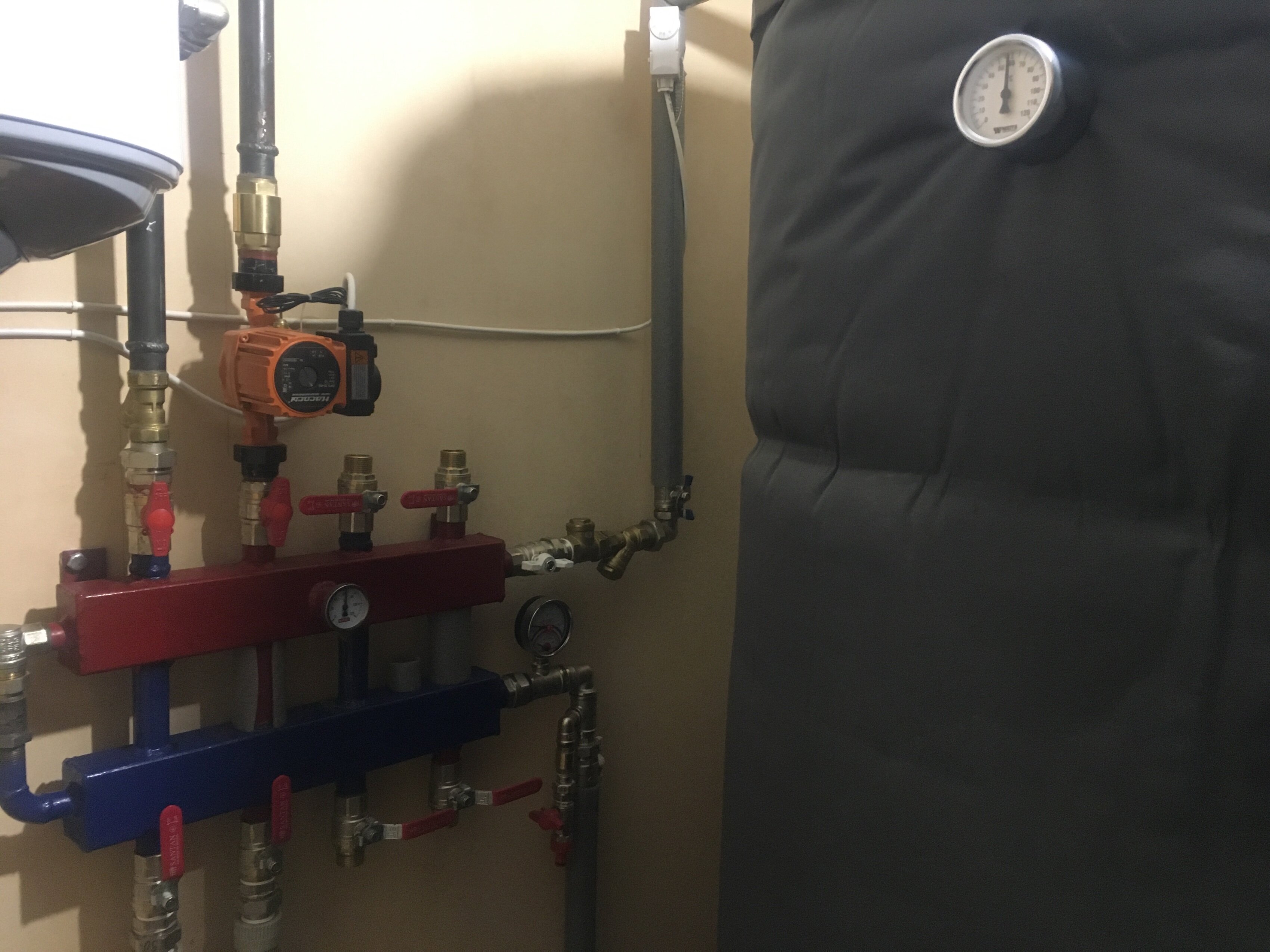

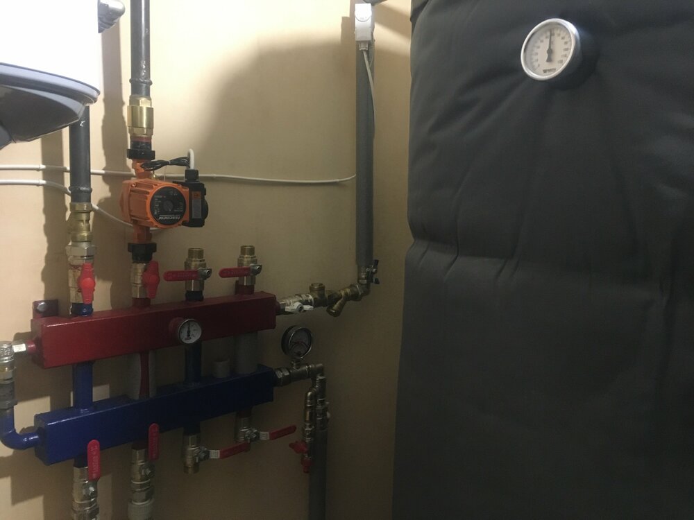

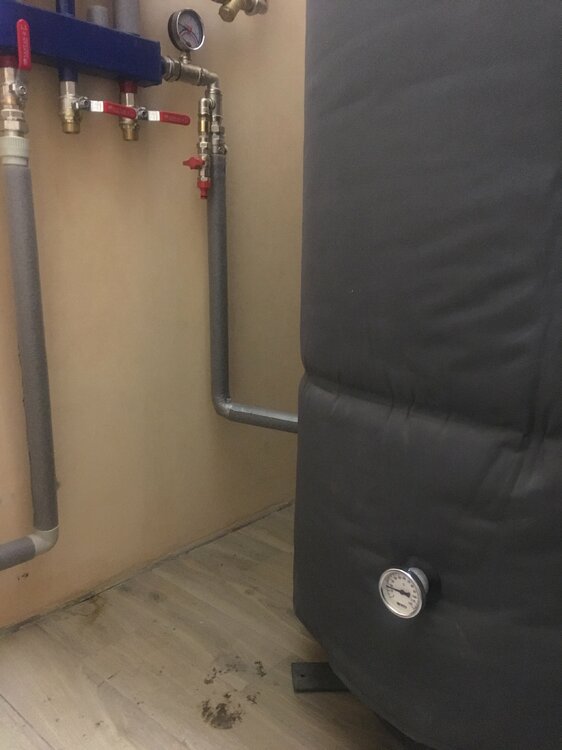

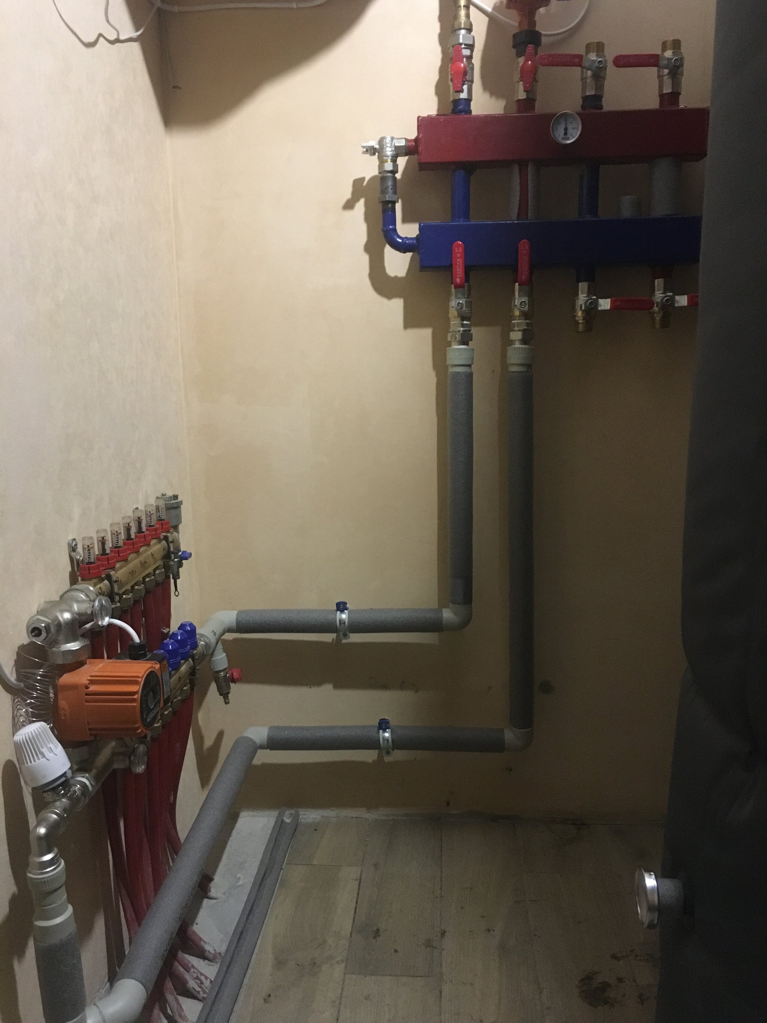

Доброго времени суток,помогите разобраться с работой тёплого пола,есть подозрения на некорректную работу термосмесительного клапана. Дом около 100 квадратов,две спальни(12 и 10кв.м),кухня(14кв.м),ванная комната(13,5кв.м),зал(17,5кв.м,два контура),коридор(13кв.м). Пирог пола:песок 100мм,щебень 50мм,черновая стяжка 80мм,пенополистирол70мм,два слоя (30мм и поверх 40мм,все стыки и между собой проклеены клей пеной. Финишная стяжка:труба тёплого пола Capricorn д.16мм,общей длины 700 метров,сетка армировочная,стяжка 50мм.Отапливаюсь два месяца от запуска системы твердотопливным котлом Altep 17кв с ТА на 1000 литров. Максимальная температура на входе коллектора не подымается выше 40градусов,при температуре носителя 80 гр. ,соответственно если температура носителя 60градусов то на входе после термоголовки 30. Насос работает на 2 скорости постоянно. Сам термосмесительный клапан чистый,снимал даже саму головку,клапан получается открыт полностью,но температура не подымается.Подскажите пожалуйста.54BE3893-8FBC-4221-99DA-DFF2AD446FF8.thumb.jpeg.37374bf48b5b2ae937bd041bffae4228.jpeg7AA36A8B-7C1B-44F4-A7F8-6CD9D132CA85.thumb.jpeg.660e6facca24c84d93e5980a7114b613.jpeg504C20BC-34A1-4427-80A8-E7F9567AD17D.thumb.jpeg.6c32da175e8c2509ea1fa77d27019d35.jpeg0CB9609C-743F-4B8E-8D43-225FBB84C7E7.thumb.jpeg.a21ba54829c530c22f79ae5e8573c894.jpeg8C2A5C17-7D61-47FA-8868-A4BDD3996520.thumb.jpeg.2997de6f494cc9e41256c8fa7afe8f42.jpeg139CB091-F06D-47F7-B065-F3B2AEF5F218.thumb.jpeg.8d308493df8c95c4eab0655e655db6c0.jpeg

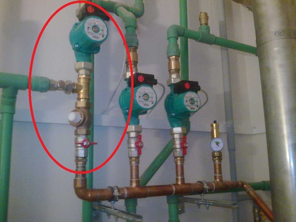

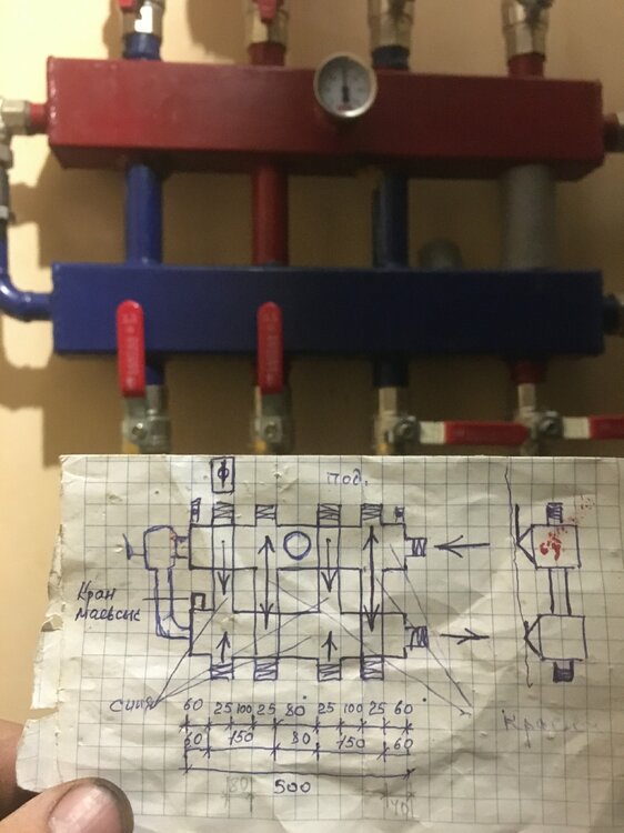

Коллектор остается. С него снять насос, термоголовку, докупается только один кран (балансир или радиаторный под шестигранник на 3/4"), + трубы и резьбы.
Узел как на фотониже:
4 минуты назад, Сергей 31 сказал:
Спасибо большое,будем решать проблему. Ещё одна просьба,подскажите пожалуйста фирму и стоимость балансира.
Там все работает правильно и собрано хорошо. Так он должен и работать. Кто вам такую дичь сказал, что на входе должна быть т-ра как в бочке?! Разберитесь как работает смесительный узел, и все станет ясно. Нацеплять насосов, это удел горных мастеров. Все работает правильно и не мешайте ему работать.
Подсказка- в коллектор подачи входит не только вода из бочки (по запросу на тепло), но и вода с пола, которая отдала свое тепло.
ТП это не радиатор, порой можно даже не ощущать его тепло тактильно. Это комфорт, который поддерживает температуру воздуха в доме.

Эти термоголовки часто выходят из строя. Я даже несколько раз покупал для клиентов в Термоджете узлы с этими головками уже поломатыми.Менял. По показаниям вообще треш. Советую нарыть такую же Герц, Джакомини, Хоневел
in-ua.com/products/termostaticheskaya-golovka-honeywell-t750120-nalashtuvannya-nastrojka-20-70-c-m30h1-5
и установить. Кстати-у вас есть насос между бочкой и распределительнім коллектором? Если нет, нужно установить, без него насос ТП конечно не справится. И открыть кран байпаса на коллекторе.

1 час назад, volomoto сказал:
Насосно-змішувальний вузол на колекторі ТП не може тягнути з бочки, то як це може бути правильно?
Хто вам таку дурню сказав? Переверніть змішувальний вузол (ЗВ) до гори дригом, зніміть з ньго колектори і ви побачите ту саму схему, що і насосно-змішувальна група, що ставиться на колектори швидкого монтажу, але, якщо напряму із бочки. Там тягне з розподільчого колектора. Тому між колектором і бочкою повинен бути насос. Причому у ТС доволі короткі гілкі від розподільчого колектора до ЗВ. Більше того, такий ЗВ с колектором можна ставити на гравітаційну систему для ТП. Але там є нюанс, тре балансувати, щоб не задавити всю високотемпературну СО.

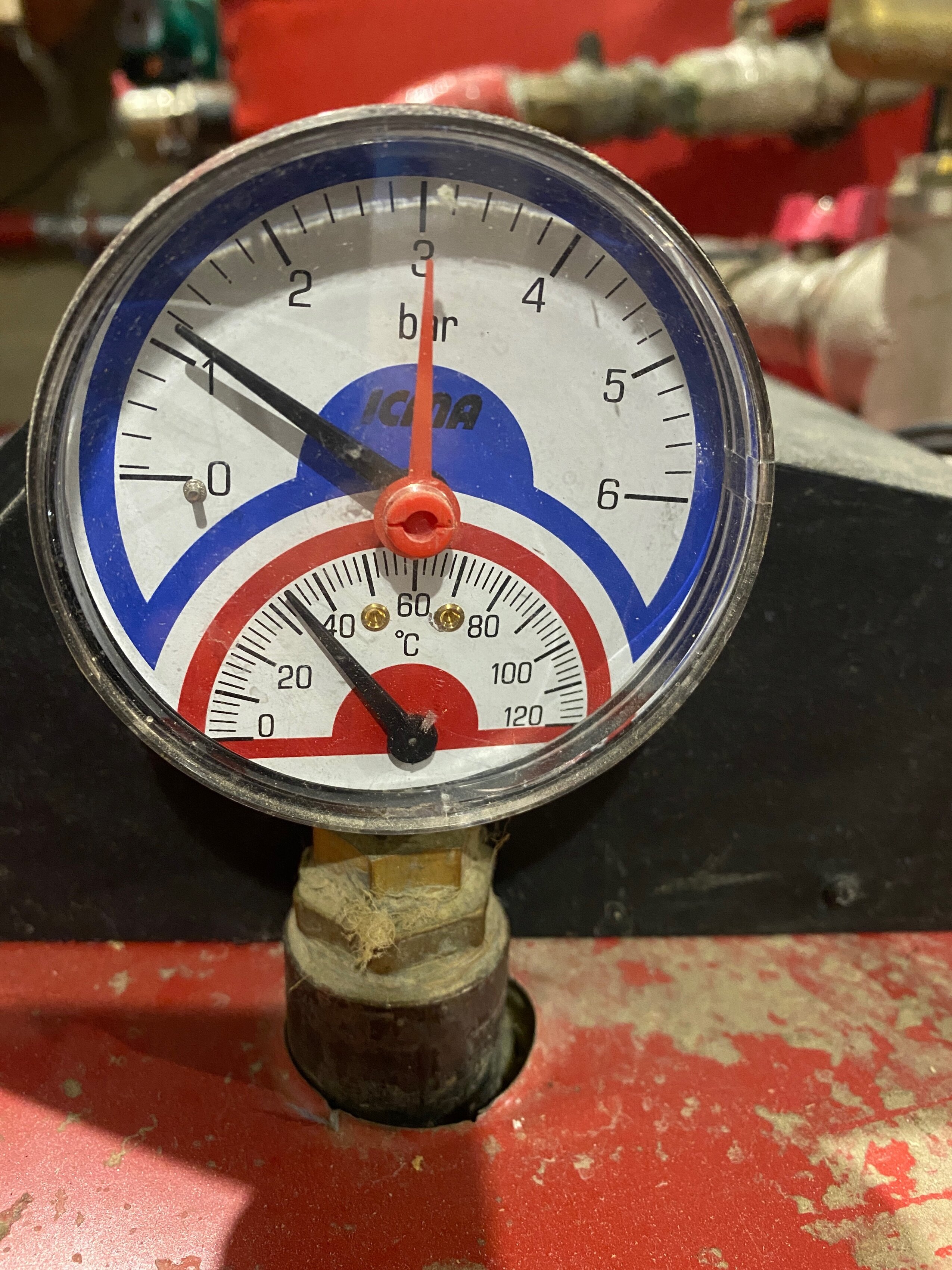

Я может быть сейчас сморожу какую нибудь глупость, но :
термометр у вас стоит на подаче и показывает 60
на обратке стоит термометр и датчик давления и показывает температуру 30
теплый пол запитан от обратки.
где вы 60 увидели?
циркуляция гидрострелки как реализована? Не вижу насоса циркуляционного.
через насос радиаторов? Тогда включите один радиатор и насос.
очень похоже что насос теплого пола банально подсасывает из обратки гидрострелки.
в эту обратку попадает из обратки тп, обратки буфера и подачи буфера немножко.
Змінено користувачем Narval

7 минут назад, Narval сказал:
Мсье что-то напутал. Датчик давления не показывает температуру :)
Да и ТП запитан от подачи.

4 минуты назад, naupv сказал:
Давайте будем считать, что вы ошиблись
Только что, Narval сказал:
Термоманометр. Вы глазастый. Я не увеличивал картинку.

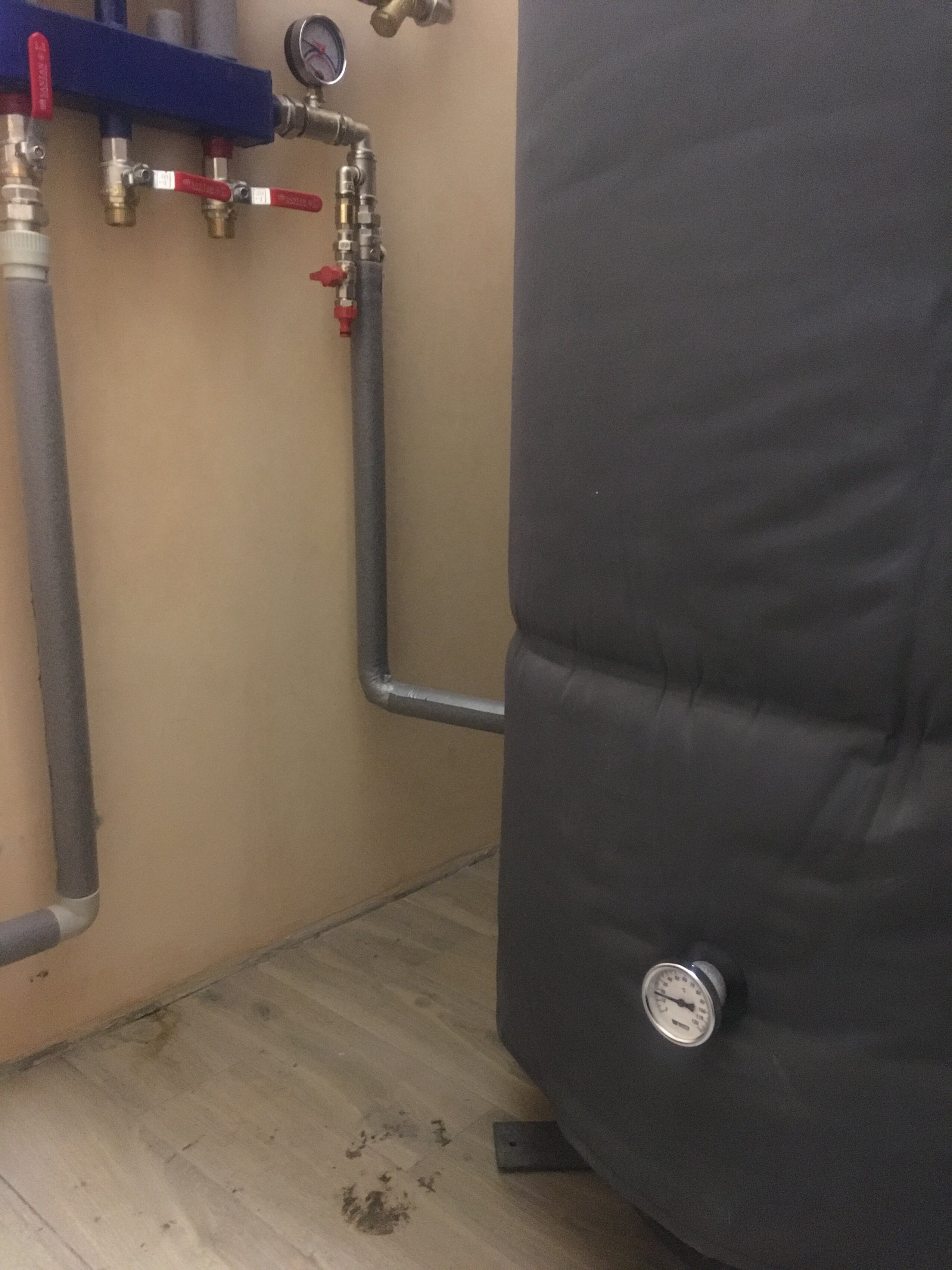

Я конечно не спец в отопительных системах но как тёплый пол может быть запитан от обратки😳BB7E3A73-8E30-4732-A263-1E82B86FA1F0.thumb.jpeg.81b7e35ec860f11e11b19d931d9e4c94.jpeg
У меня тоже такой эффект есть на гидрострелке. Когда разбор теплоносителя больше, чем его подача. Происходит подмес обратки.
По мере прогрева полов - растет температура обратки и соответственно растет температура после гидрострелке.
На моей системе дискомфорта никакого нет. Само все выходит на баланс.
Поначалу нервничал и игрался переключением скоростей на насосе ТТ котла и двух коллекторах, но потом понял, что после первичного прогрева полов и дома - оно все само балансируется. Тем более я не всегда топлю на втором этаже.
На электрокотле этот эффект меньше, но он напрямую в гидрострелке включаем. Сопротивление минимальное. А у ТТ есть два трехходовых перед гидрострелкой
Змінено користувачем Dendnepr
7 минут назад, Denis. сказал:
Вот в том то и дело что температура падает.
Циркуляционный насос есть между гидрострелкой и та?
но я бы поставил насос между гидрострелкой и коллектором тп.
1 минуту назад, Narval сказал:
Насоса нет. Чуть позже видео выложу,интернет плохой очень.
