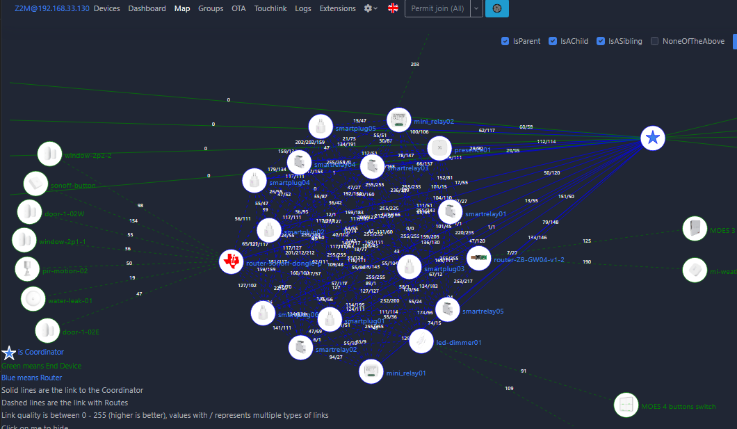

А ще можете на карті глянути які пристрої до яких підключені та яка між ними якість звязку.
Змінено користувачем Dmode
В 08.01.2025 в 22:17, Dmode сказал:
Там трикутник, координатор+ 2 розетки, між розетками теж є лінк абе фактично чогось коли прямий лінк між розеткою та координатором падає то рощетка випадає, хоча по намальованому має працювати бо є поруч роутер який живий

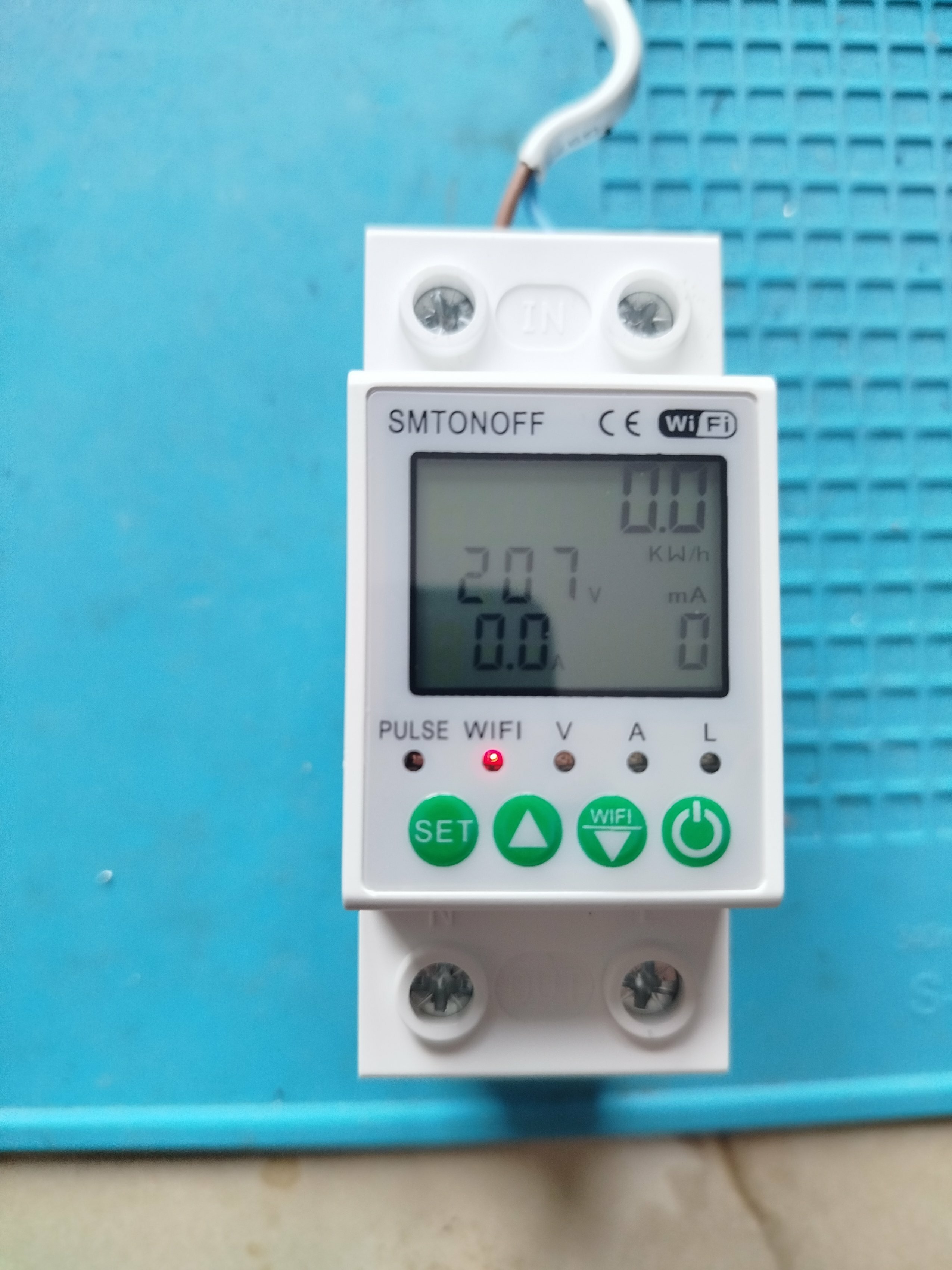

Може не зовсім в "розумний будинок", але..
В моєму електрощитку підключення зон йде через дифавтомати, колись я так подумав про безпеку. А так як це доволі чутлива техніка, то при відключенні мережі зрідка бувають ситуації, коли ці дифи вибивають. Дуже неприємно, коли тебе немає вдома, а вимкнулось опалення як приклад.
Шукаю заміну. Поки натрапив на отакі реле. Вони здійснюють комутацію тільки фазного дроту, дифзахист, захист по перевантаженню, моніторинг як бонус.
Після спрацювання захисту самі відновлюють увімкнений стан, реєструють причину спрацювання захисту.
Питання - чи є ще щось подібне з гнучкими налаштуваннями?

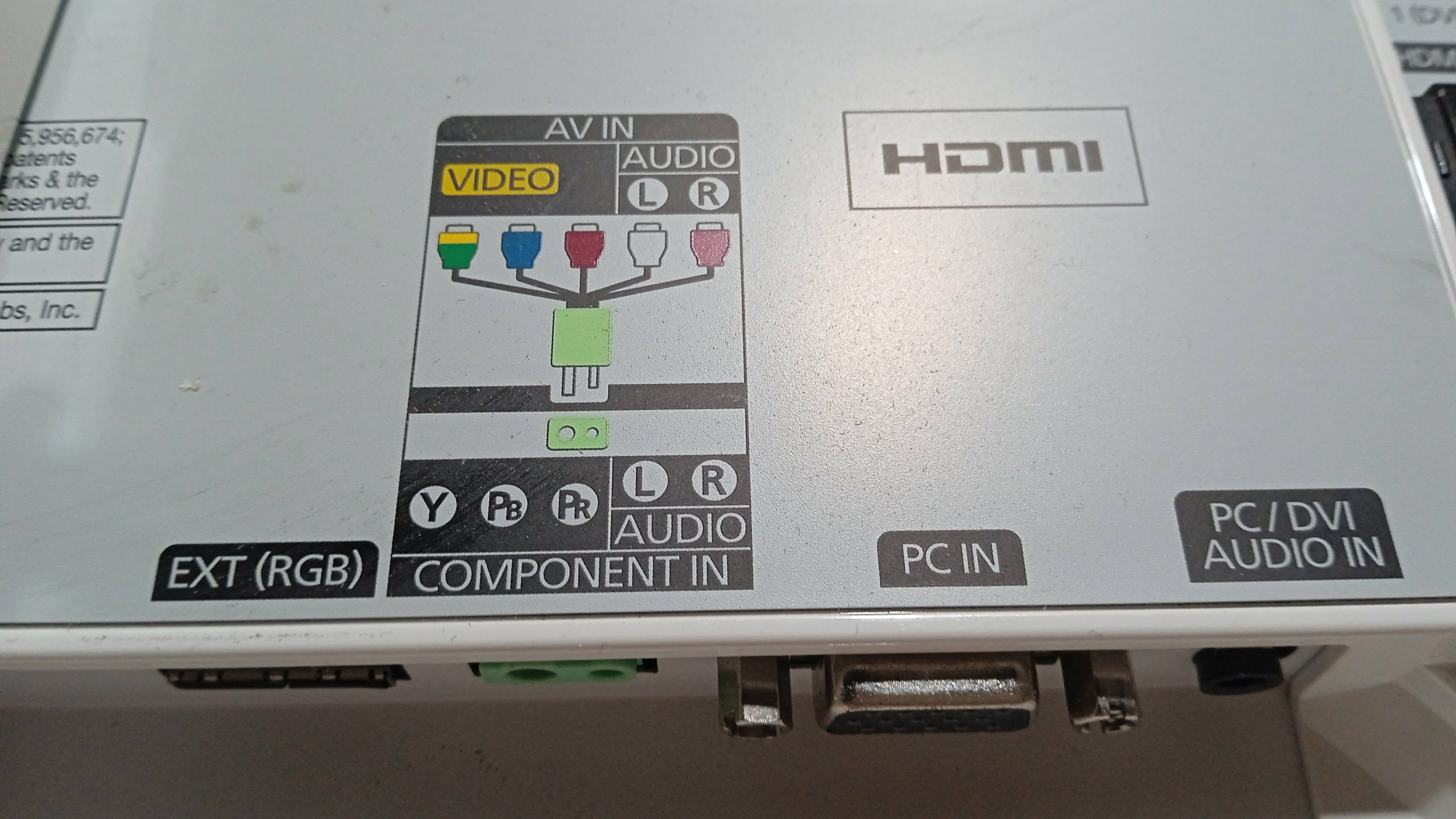

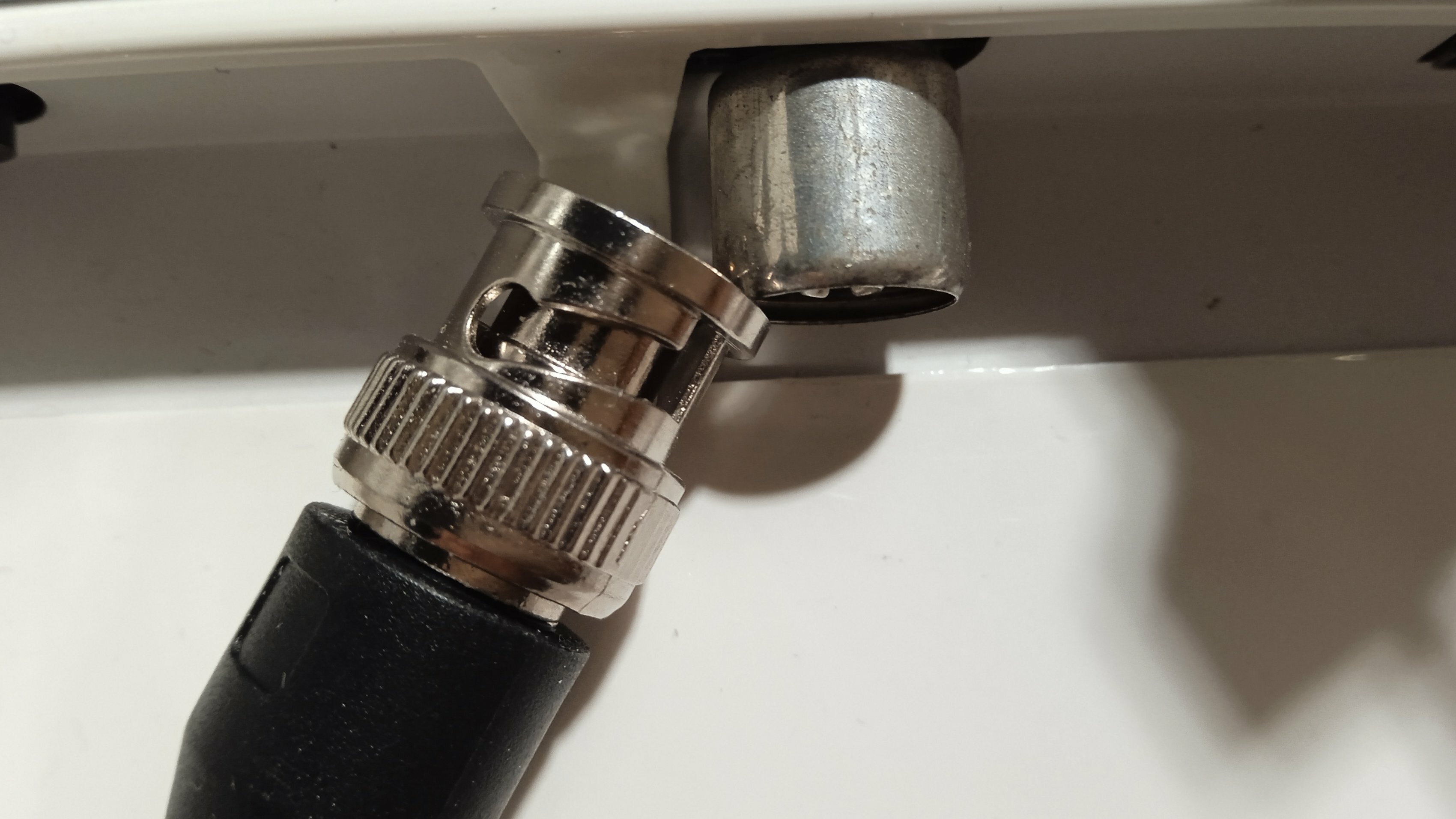

Уважаемое сообщество. Прошу подсказать (для колхозника на пальцах) шо там нужно купить? Не смейтесь. Не влазит.
11 хвилин тому, Дорофеев Сергей сказав:
perehodniki.ua/ua/g13374158-perehodniki-bnc
мабуть в природі такого немає
  • Дякую 1
1 минуту назад, yur43 сказал:
Это с моим счастьем. Дякую.
1 година тому, Дорофеев Сергей сказав:
Якщо я правильно зрозумів та нема бажання різати то треба ось такий - perehodniki.ua/ua/p21348384-perehodnik-gnezdo-bnc.html а на нього накручується штекер.
  • Дякую 1
В 14.01.2025 в 16:57, Дорофеев Сергей сказал:
Переходник туда сделать можно, но на фото совершенно не стыкуемые вещи. Что и куда вы хотите подключить?
7 часов назад, aleksey02 сказал:
Так я и сказал. Вы смеяться будете.
Аналоговую видеокамеру через витую пару и балун к телевизору. Не влезло. На Али заказал адаптор для ненормального телевизора
