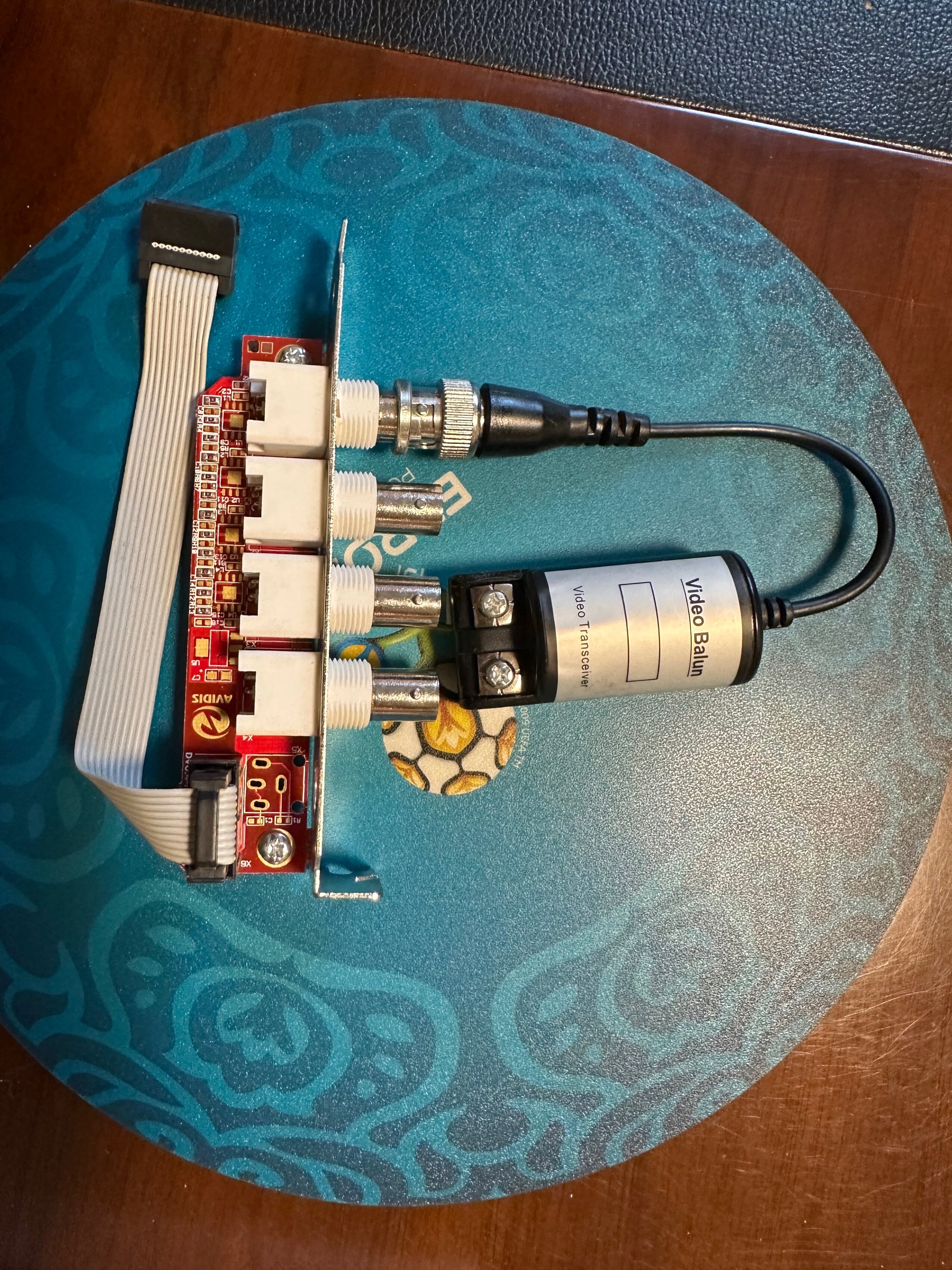

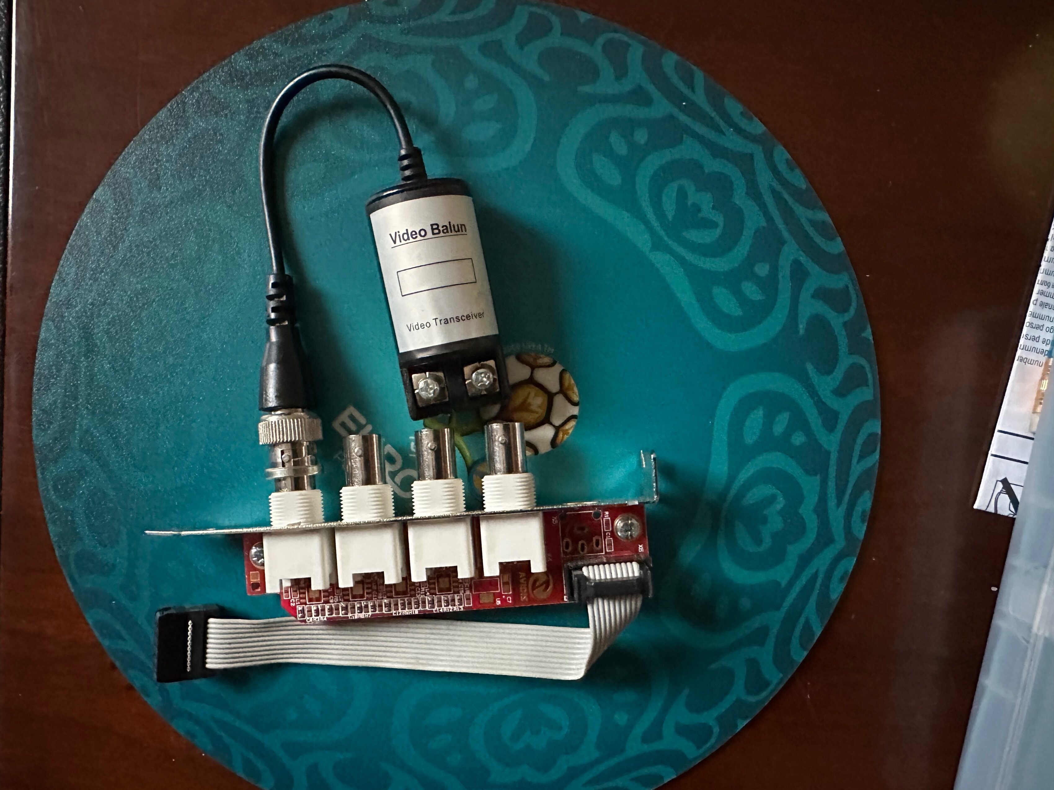

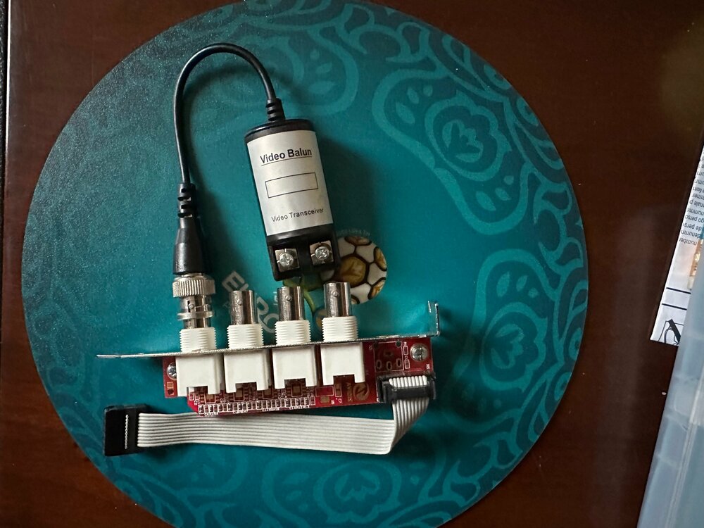

Фрай Опубліковано: 17 січня 2025 Поділитись Опубліковано: 17 січня 2025 (змінено) Цитата Во, во я изначально хотел в жёлтый вставить. У меня даже переходник на тюльпан есть. кажись он там не будет работать, балун идет сюдой Змінено 17 січня 2025 користувачем Фрай 1 Посилання на коментар Поділитися на інших сайтах More sharing options...

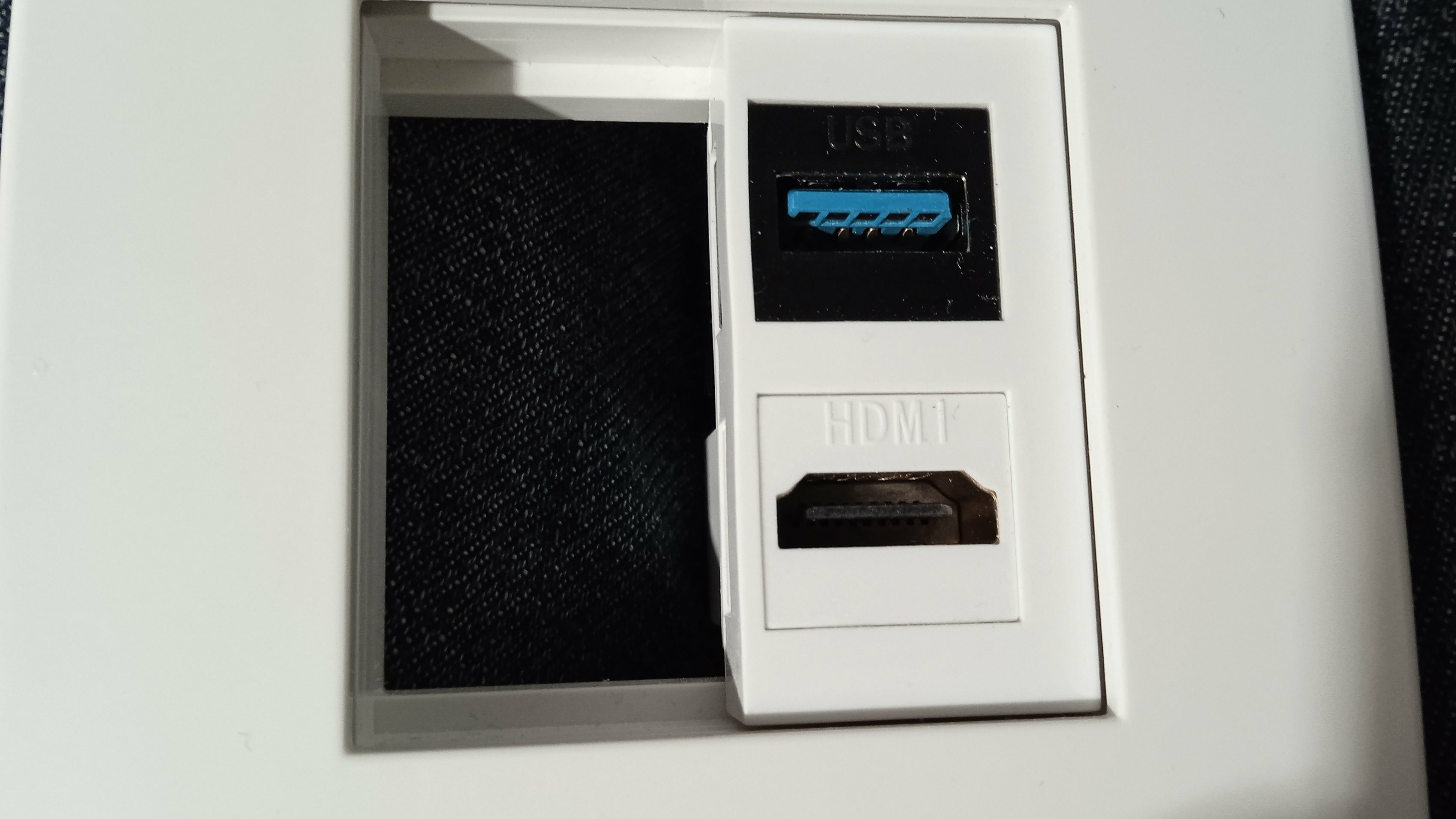

Дорофеев Сергей Опубліковано: 17 січня 2025 Поділитись Опубліковано: 17 січня 2025 28 минут назад, Фрай сказал: кажись он там не будет работать Вот можете вы успокоить, и оптимизма добавить. Так в "Безпека шоп" шо на Перемоги, проверили камеру, дали балуны. Иди вставь в желтый и наслаждайся. Шо сразу не глянуть? Этих желтых везде полно. Бац. Тока не у меня. Я в антенное, больше некуда. Там тоже не пускает. Терь жду адаптор. Он у наших жлобов в 3 раза дороже. А розетка под шнуры, по сравнению со Шнайдер даром. Аналог пачки сигарет Посилання на коментар Поділитися на інших сайтах More sharing options...
Фрай Опубліковано: 17 січня 2025 Поділитись Опубліковано: 17 січня 2025 (змінено) Цитата Так в "Безпека шоп" шо на Перемоги, проверили камеру, дали балуны. Иди вставь в желтый и наслаждайся Пробуйте, а вдруг то я не сумел? И через те входы сигнал с камеры не смог получить, пришлось покупать эти платы, качать прогу, все ок, а потом понял, шо это все фишня и пошел на цифру. Ну, то такое. Если у вас есть компутер то эта плата идет тудой, продавать не умею, мне не нужна, одну могу вам подарить. Змінено 17 січня 2025 користувачем Фрай 1 Посилання на коментар Поділитися на інших сайтах More sharing options...

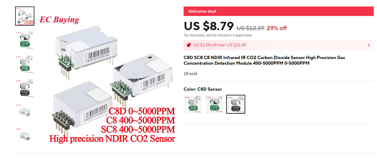

TaurosRMK Опубліковано: 8 лютого 2025 Поділитись Опубліковано: 8 лютого 2025 Чи є якісь адекватні датчики СО2/якості повітря в готовому варіанті, тобто не diy? Звісно не за дорого 🙂 Чисто для перевірки які показники в хаті, тобто точність плюс-мінус підійде. Популярний Qingping за $70+ не готовий купувати щоб декілька днів помоніторити показники і надалі забути про то. Бо поки не знаю чи є взагалі потреба в такому девайсі на постійній основі, для початку хочу просто помоніторити показники. Хоча можа під це використати diy - SenseAir S8, MH-Z19B, SCD40/SCD41, ще якісь такі китайські. Але це тільки СО2, хотілося би мати ще показники PM**, для цього напевно треба шукати окремі сенсори. Посилання на коментар Поділитися на інших сайтах More sharing options...

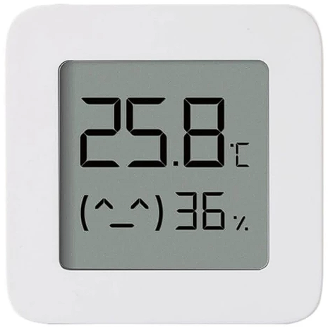

TaurosRMK Опубліковано: 5 травня 2025 Поділитись Опубліковано: 5 травня 2025 (змінено) Можливо хтось використовує такі датчики температури і вологості Xiaomi? Чи є якась можливість змінити інтервал оновлень з цих датчиків? В НА заведені через інтеграцію Xiaomi BLE, але дані оновлюються чомусь дуже рідко, буває раз в годину або більше. Але при цьому реальні показання датчика вже змінилися декілька разів, а в НА все ще без оновлень. Змінено 5 травня 2025 користувачем TaurosRMK Посилання на коментар Поділитися на інших сайтах More sharing options...
standov Опубліковано: 9 травня 2025 Поділитись Опубліковано: 9 травня 2025 В 05.05.2025 в 20:15, TaurosRMK сказал: Але при цьому реальні показання датчика вже змінилися декілька разів, а в НА все ще без оновлень. всі батарейні дивайси обмежені в цьому плані для економії заряду, по поміряти та показати це одне споживання а кудись передати по повітрю трошки інше. Я хз як в ксяомі але в нетатмо, відповідно до документацї, на шлюз дані від батарейних передаються або якщо зміна більше 0.5 градусів або раз в 30 хвилин (що раніше) і змінити це не можна (зашито в логіку самого дивайса), думаю тут десь так само 1 Посилання на коментар Поділитися на інших сайтах More sharing options...
2003 Опубліковано: 10 травня 2025 Поділитись Опубліковано: 10 травня 2025 05.05.2025 в 20:15, TaurosRMK сказав: Можливо хтось використовує такі датчики температури і вологості Xiaomi? Чи є якась можливість змінити інтервал оновлень з цих датчиків? В НА заведені через інтеграцію Xiaomi BLE, але дані оновлюються чомусь дуже рідко, буває раз в годину або більше. Але при цьому реальні показання датчика вже змінилися декілька разів, а в НА все ще без оновлень. Подивіться альтернативні прошивки- може там є. Посилання на коментар Поділитися на інших сайтах More sharing options...
