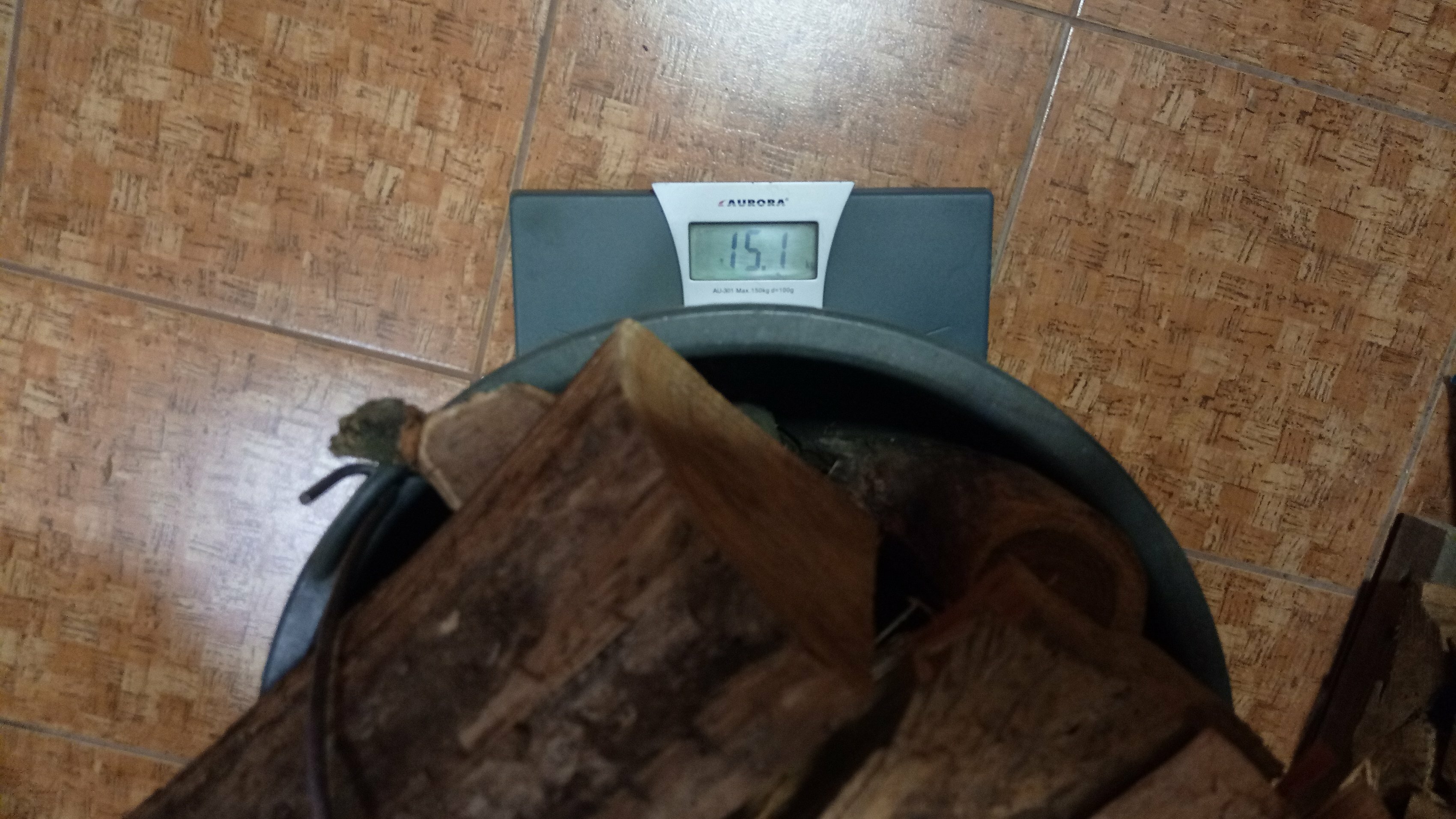

Стало любопытно, сходил в топочную. Одна закладка весит 15 кг. Это 20-литровое ведро с горкой:
Хватает ее на полсуток. Сегодня приехал с работы, принес дров на 5 дней. Дрова акация и дуб, сухостой, сохли под навесом с июня. Какая влажность не знаю, по ощущению довольно сухие. Приношу дрова в топочную таким партиями чтобы подсыхали в тепле:

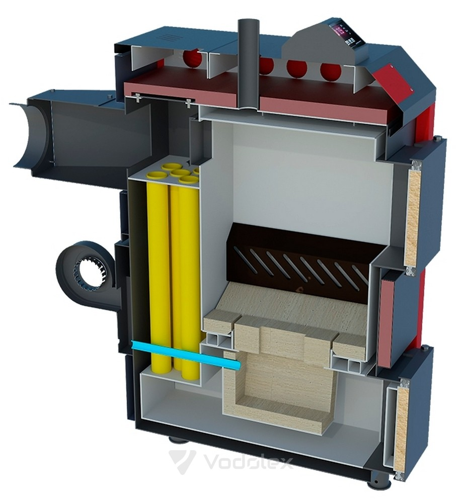

Это разрез вашего котла. С виду все красиво. Керамическая топка, развитый теплообменник, вроде правильный котел. Но как оно в жизни себя ведет, нужно спрашивать тех, кто его юзает.
Якщо погано сбалансувати повітря то можна отримати або великий недопал (кількість пірогазів у вторинній камері буде значно перевищувати кількість повітря, і через те пірогази можуть не горіти). Але такий режим важко не помітити через відкладення в теплообміннику. Може бути і навпаки - надлишок повітря і в первинній і во вторинній камері, через що у первинній камері буде занадто інтенсивне горіння... Це треба бути або дуже опитним кочегаром або мати опит налагодження такого обладнання. Звісно що побутовий котел ніхто окремо налагоджувати не стане.
53 минуты назад, mvas78 сказал:
Якщо він гориь напряму (у первинній камері), то димохід буде дуже гарячим. І з високою вірогідністю у такому режимі котел закипить.
