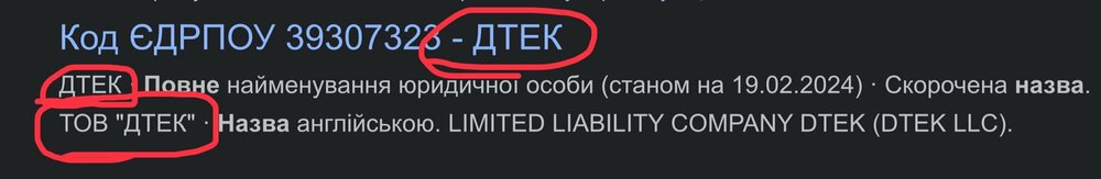

Фрай Опубліковано: 21 лютого 2024 Поділитись Опубліковано: 21 лютого 2024 29.01.2022 в 16:47, ПроФФесорюга сказав: Сьогодні отримав листа від ДТЕК по Київські області Цікаво, а чому скрізь пишуть ДТЕК? Посилання на коментар Поділитися на інших сайтах More sharing options...
Dendnepr Опубліковано: 22 лютого 2024 Поділитись Опубліковано: 22 лютого 2024 донбасская топливно энергетическая компания. вот именно так. на русском. Посилання на коментар Поділитися на інших сайтах More sharing options...
US7IGN Опубліковано: 22 лютого 2024 Поділитись Опубліковано: 22 лютого 2024 9 минут назад, Dendnepr сказал: донбасская топливно энергетическая компания. вот именно так. на русском. мабуть треба терміново націоналізувати. разом з рошеном. ото заживемо! Посилання на коментар Поділитися на інших сайтах More sharing options...
Фрай Опубліковано: 22 лютого 2024 Поділитись Опубліковано: 22 лютого 2024 8 годин тому, Dendnepr сказав: донбасская топливно энергетическая компания. вот именно так. на русском. Та я прекрасно знаю, но не понимаю почему так пишут українською мовою? Надія на щось? Посилання на коментар Поділитися на інших сайтах More sharing options...
Dendnepr Опубліковано: 23 лютого 2024 Поділитись Опубліковано: 23 лютого 2024 имена личные не переводятся. если вбили в уставные документы именно ДТЕК, без полного названия, вернее полное название сделали таким - то так и будет Посилання на коментар Поділитися на інших сайтах More sharing options...
Dendnepr Опубліковано: 23 лютого 2024 Поділитись Опубліковано: 23 лютого 2024 (змінено) youcontrol.com.ua/catalog/company_details/39307323/ Повне найменування юридичної особи (cтаном на 22.02.2024) ТОВАРИСТВО З ОБМЕЖЕНОЮ ВІДПОВІДАЛЬНІСТЮ ДТЕК Скорочена назва ТОВ "ДТЕК" Назва англійською LIMITED LIABILITY COMPANY DTEK (DTEK LLC) Змінено 23 лютого 2024 користувачем Dendnepr Посилання на коментар Поділитися на інших сайтах More sharing options...

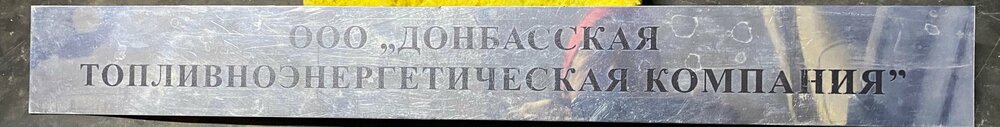

Фрай Опубліковано: 23 лютого 2024 Поділитись Опубліковано: 23 лютого 2024 Оце єдине, що може бути, але це при умові, що була перереєстрація. у мене десь лежить їх табличка з нержи і там повна назва, стане краще знайду сфоткаю. Посилання на коментар Поділитися на інших сайтах More sharing options...
Фрай Опубліковано: 26 лютого 2024 Поділитись Опубліковано: 26 лютого 2024 23.02.2024 в 12:37, Фрай сказав: у мене десь лежить їх табличка з нержи і там повна назва, стане краще знайду сфоткаю. 1 Посилання на коментар Поділитися на інших сайтах More sharing options...
