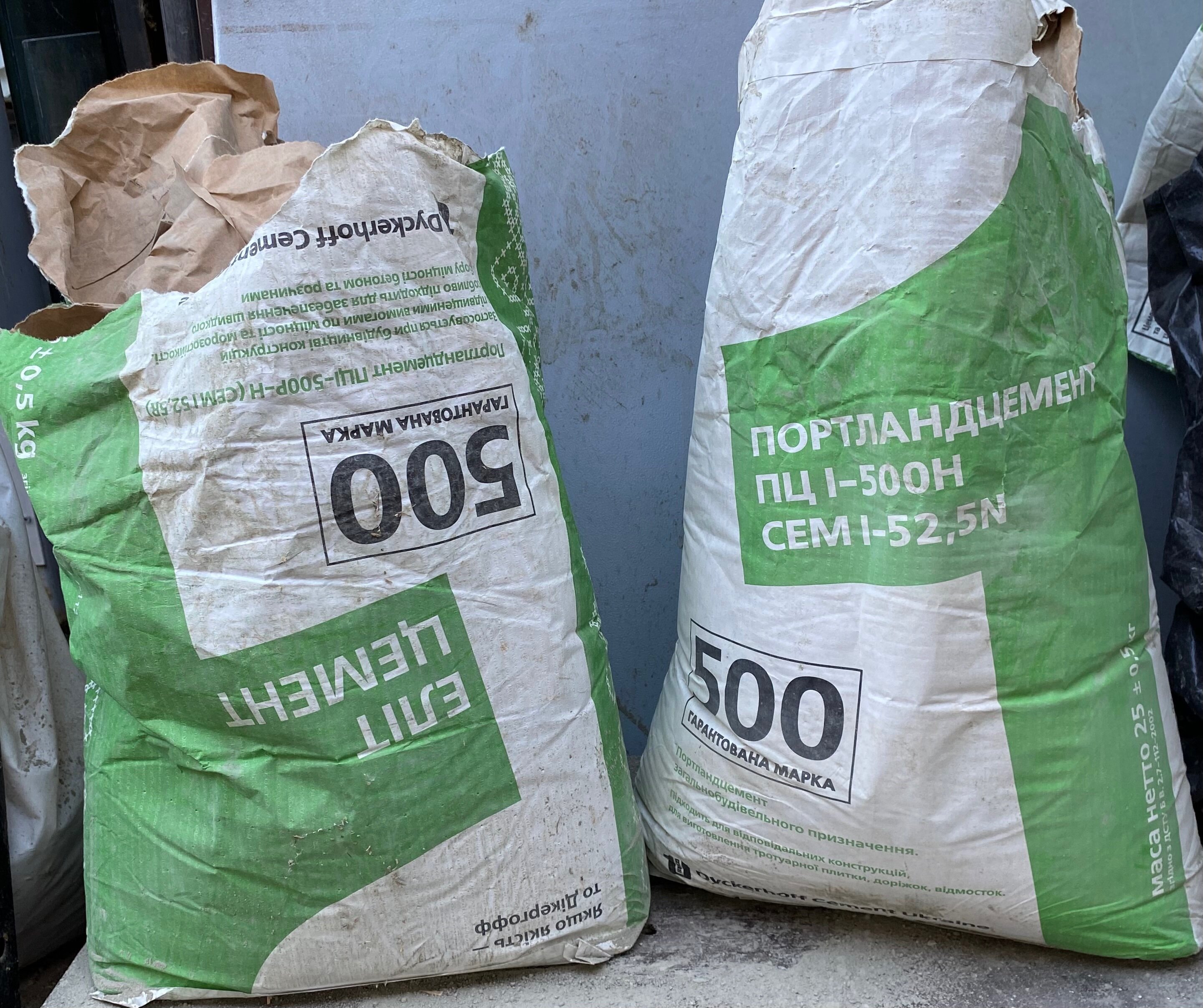

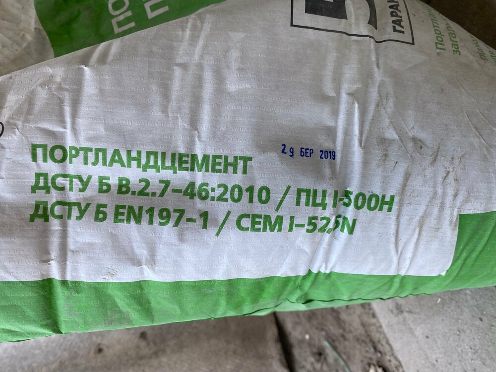

Фрай Опубліковано: 3 жовтня 2023 Поділитись Опубліковано: 3 жовтня 2023 (змінено) Сьогодні закінчився куплений Дікергоф без дати і довелось використати старий Дікергоф, Зліва новий, справа старий і на ньому є дата Змінено 3 жовтня 2023 користувачем Фрай Посилання на коментар Поділитися на інших сайтах More sharing options...
Dendnepr Опубліковано: 4 жовтня 2023 Поділитись Опубліковано: 4 жовтня 2023 мешки разный принт имеют. или разными сторонами повернут. да и маркировка разная. может один из них таки подделка? Посилання на коментар Поділитися на інших сайтах More sharing options...
Фрай Опубліковано: 4 жовтня 2023 Поділитись Опубліковано: 4 жовтня 2023 На дату смотрели? ) Разница в 4,5 года, брал там же где и всегда в Эпике и почему-то мне кажется, шо это именно по их просьбе не ставят дату Посилання на коментар Поділитися на інших сайтах More sharing options...
Dendnepr Опубліковано: 4 жовтня 2023 Поділитись Опубліковано: 4 жовтня 2023 2 часа назад, Фрай сказал: На дату смотрели? ) Разница в 4,5 года, брал там же где и всегда в Эпике и почему-то мне кажется, шо это именно по их просьбе не ставят дату у меня есть клиент, занимается тротуаркой и еврозаборами. У него скандал біл - купили в єпике 5 тонн балаклеевского цемента. С ним были проблемы. и тоже на части мешков дата была. на части не было. и мешки незначительно отличались принтом и оттенком. Дошло до разбирательсмтв с заводом. Там заявили, что по ставкок на єпицентр они не делали и таких мешков у них нет и никогда не было. Посредник часть балаклеевского цемента втюхал в эпик и часть подливы какойто под сертификаты балаклеи. 1 Посилання на коментар Поділитися на інших сайтах More sharing options...
Фрай Опубліковано: 4 жовтня 2023 Поділитись Опубліковано: 4 жовтня 2023 Все может быть, но думаю оригинал бо и цена 162грн за мешок и бетон бомба! Аж звенит как стекло, уже не переживаю, а со старым у меня опыт есть, можно пользовать с поправкой на ветер. (При условии, что нет комков) Этот почему так долго пролежал, закупил, а выработать не успел, здоровье подкачало и зависло на 4 с лишним года, выбросил в мусор 20 мешков нивелира siltek, несколько мешков клея для плитки и несколько мешков отвердевшего цемента. А мягкий оставил, затвердел только тот у которого кульки прорвались, я его храню в два больших кулька. Силтек вообще в бочке был, мягкий и пушистый. 1 Посилання на коментар Поділитися на інших сайтах More sharing options...

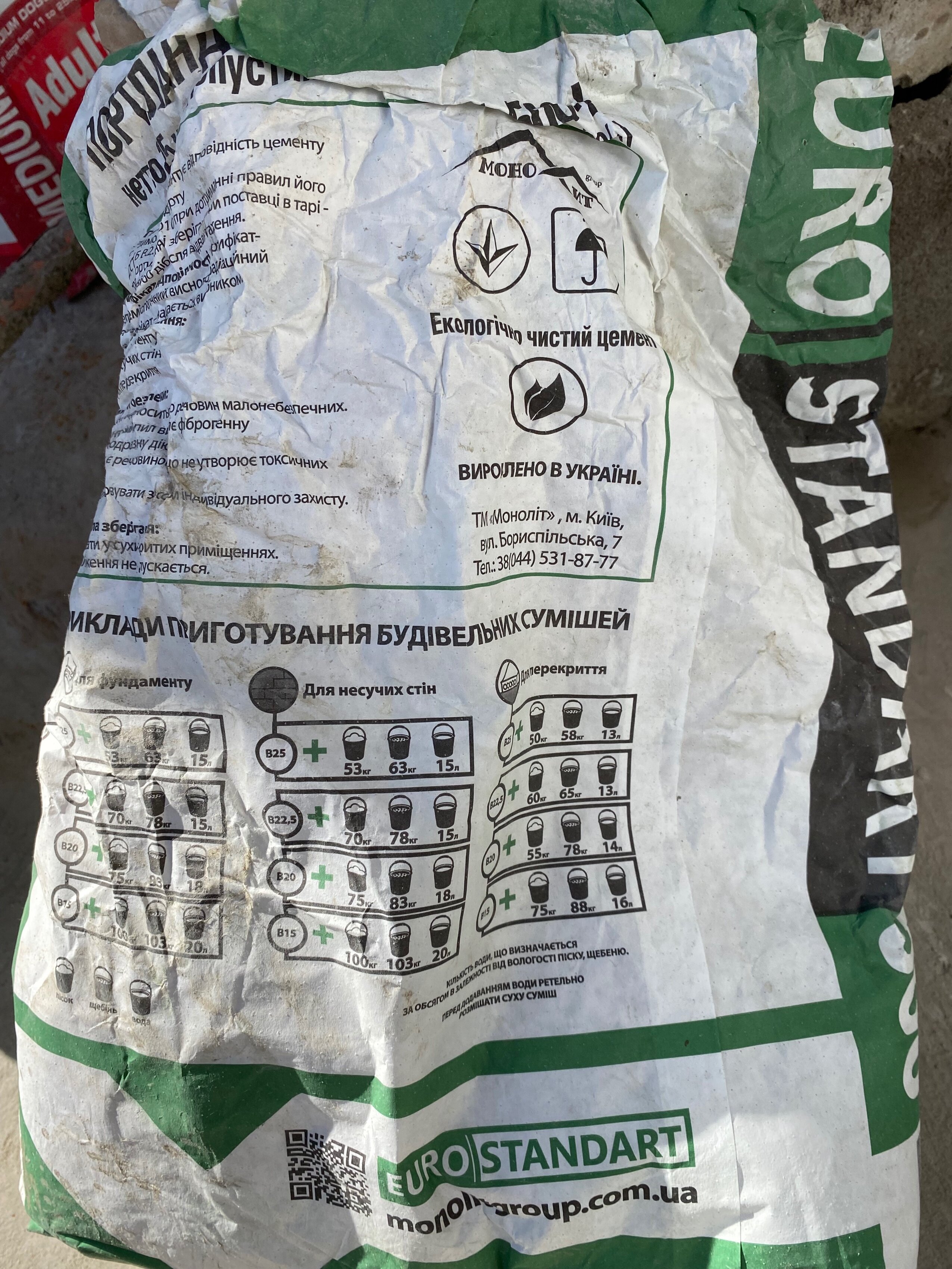

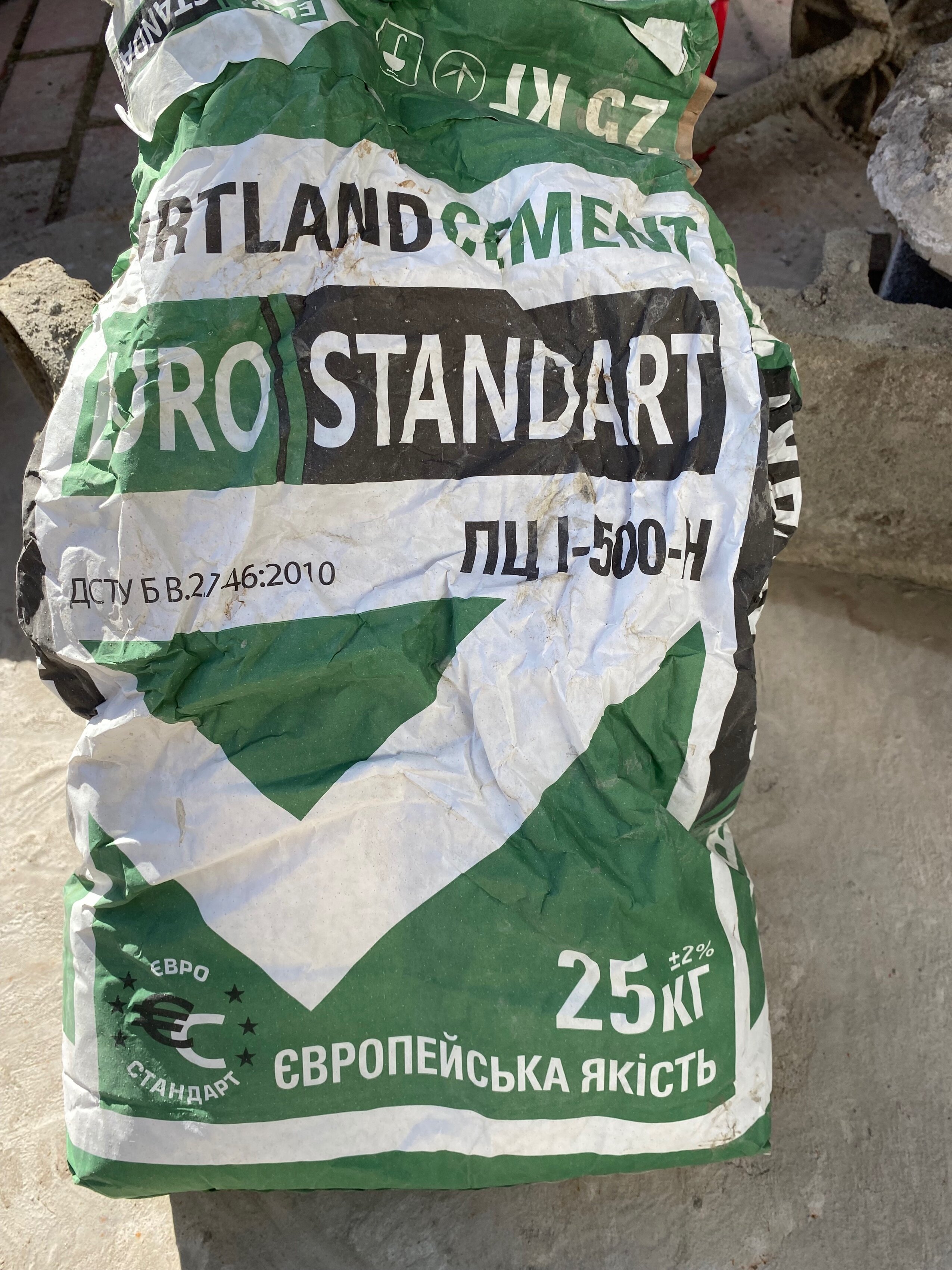

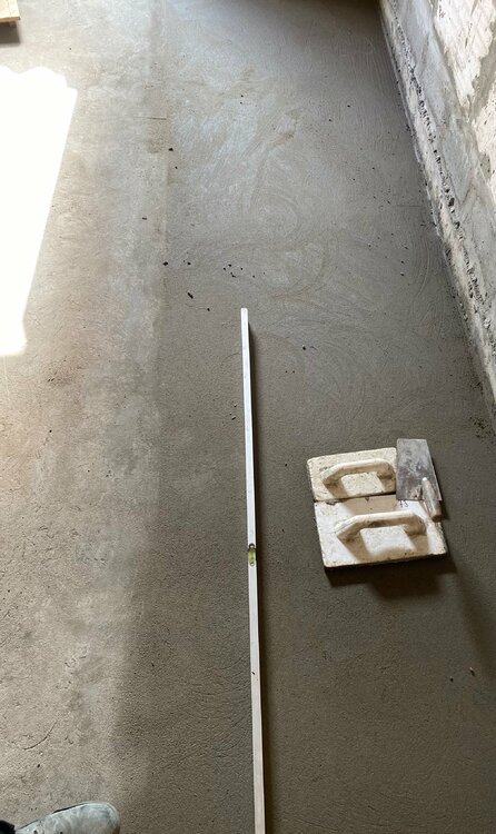

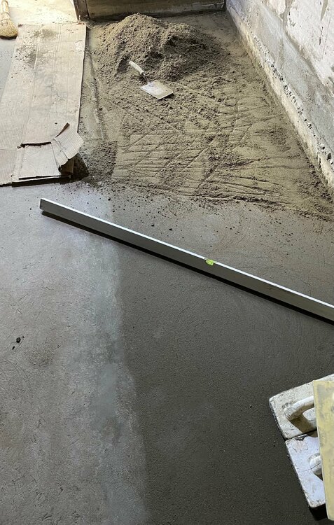

Фрай Опубліковано: 9 жовтня 2023 Поділитись Опубліковано: 9 жовтня 2023 (змінено) Осталась последняя полоска, не хватает цемента, в Эпик не поехал, взял на известной стройбазе портландцемент Евроцемент ПЦ-І-500-Н, Терпеть ненавижу названия евроремонт, евроламп и тд, не доверяю, избегаю покупать, но безшлаковый был только этот. так как я затираю бетон то решил недостачу в пару квадратов долить без щебня толщиной в пару см поверх щебневой стяжки в 4-5см ту часть полосы, шо с Дикергофом толщиной в 6-7 см затер через пару часов, а эта по прошествии 6 часов еще мокрая и затирке не поддается. я понимаю когда жлобишься и экономишь, но за деньги якобы лучшее и … Змінено 10 жовтня 2023 користувачем Фрай Посилання на коментар Поділитися на інших сайтах More sharing options...
Vitaliy67 Опубліковано: 10 жовтня 2023 Поділитись Опубліковано: 10 жовтня 2023 В анжио всегда жопа по цемента. Посилання на коментар Поділитися на інших сайтах More sharing options...

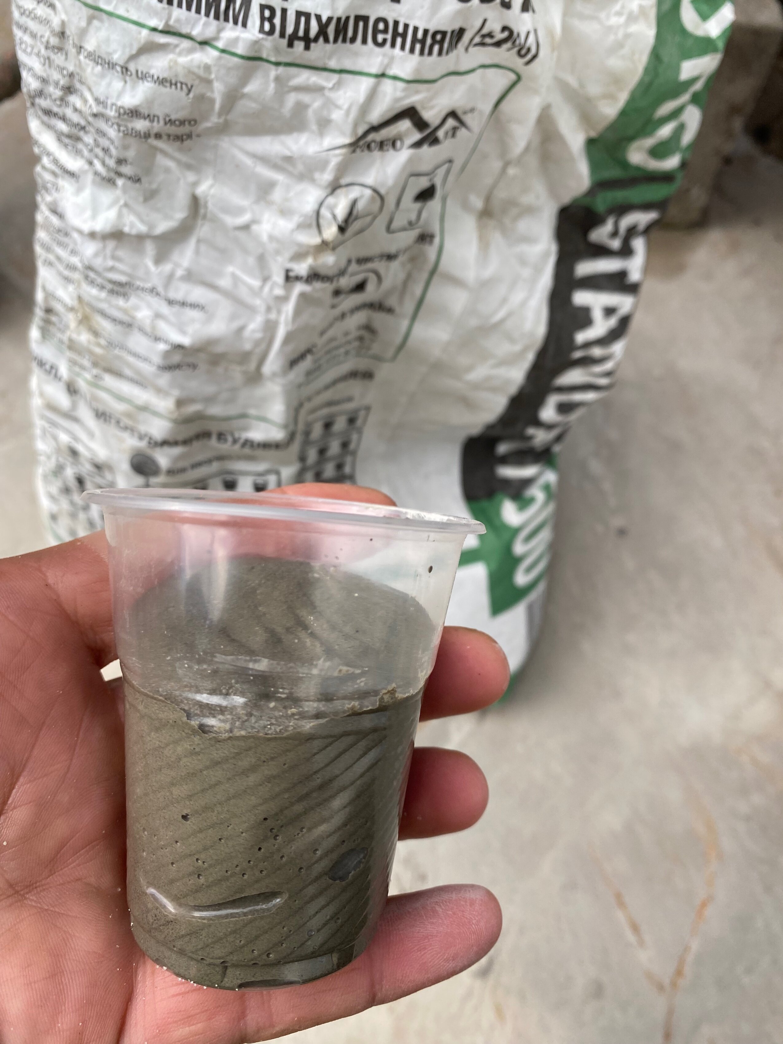

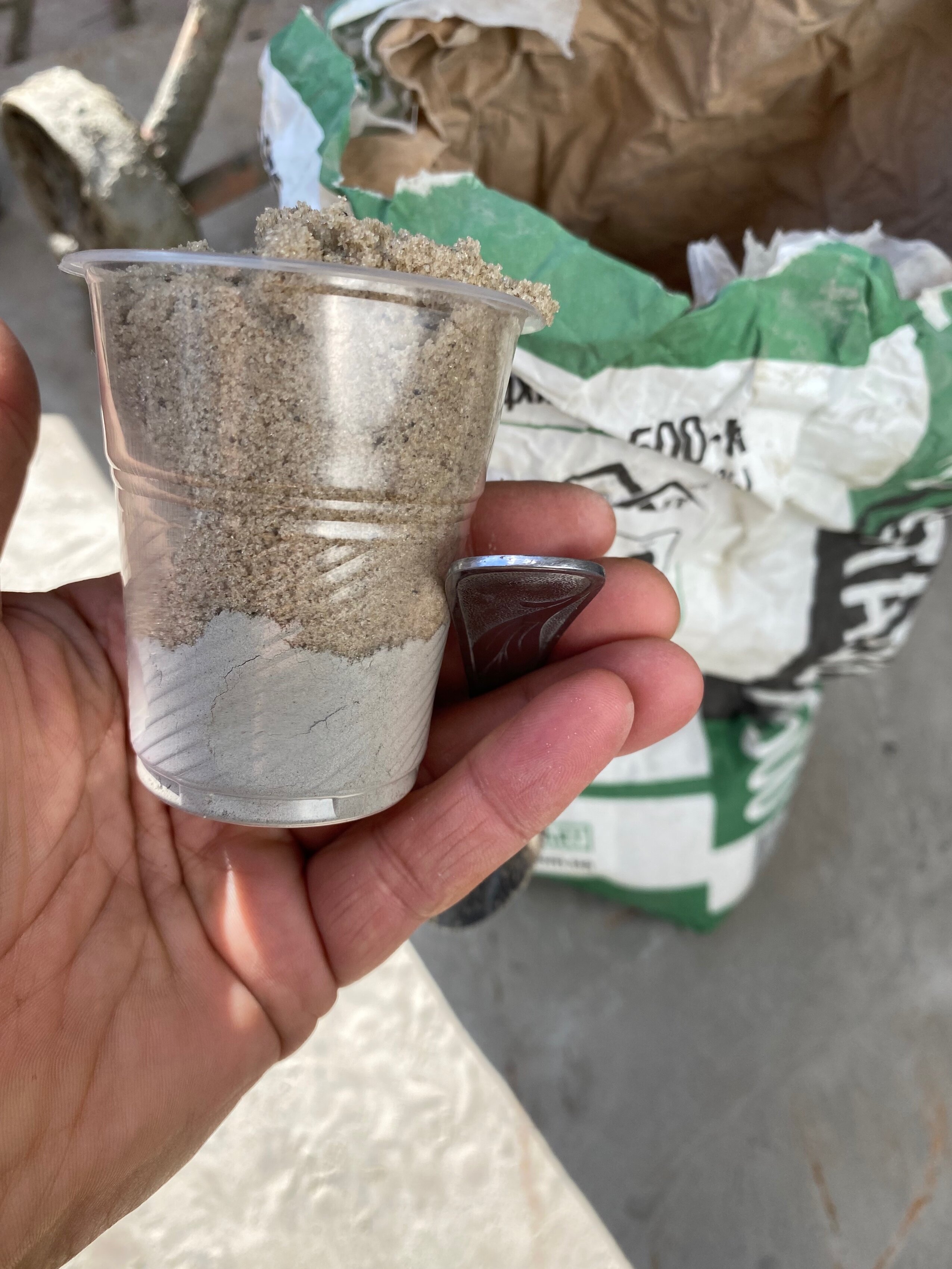

Фрай Опубліковано: 10 жовтня 2023 Поділитись Опубліковано: 10 жовтня 2023 За 16 годин стяжка не готова вчорашній стаканчик з розчином 1:3.5 так і не «задубів» сьогодні зробив контрольний «заміс» теж 1:3 через 3,5 години розчин залишився таким же як і був (( Отже, дякую ngstil за пораду, знімаю верхній шар. (( на базі сказали, що на цемент «ніхто нє жаловался», оставил им мешок и остатки для дослідження Евроцемент киевской фасовки полная туфта и к портландцементу имеет такое же отношение как дерьмо к повидлу!!! суки, стільки часу втратив! (( Посилання на коментар Поділитися на інших сайтах More sharing options...
Vitaliy67 Опубліковано: 10 жовтня 2023 Поділитись Опубліковано: 10 жовтня 2023 Место фасовки ниочем не говорит. Дикендорф тоже могут в Киеве сыпать. Посилання на коментар Поділитися на інших сайтах More sharing options...
Фрай Опубліковано: 10 жовтня 2023 Поділитись Опубліковано: 10 жовтня 2023 (змінено) та то до вставки фото не вспомнил название канторы, Монолит, факт тот, шо фуфло и может кто-то прочтет и убережет себя от неприятностей. кстати, вернули стоимость, хоть узнал цену 130 грн, Дикенхоф 163грн. Увидел бы цену раньше стремонулся б точно. самое интересное, шо я когда собрался бетонировать то заехал сначала к ним, но как уже говорил не доверяю прэдмэтам с приставкой евро и чуйка не подвела! а тут под вечер выбора не было, шо там один мешок? Второй взял на всякий случай, и на тебе, получи фашист гранату? поехал купил Силтек Ф-35, сейчас пойду затру. ) Змінено 10 жовтня 2023 користувачем Фрай Посилання на коментар Поділитися на інших сайтах More sharing options...
