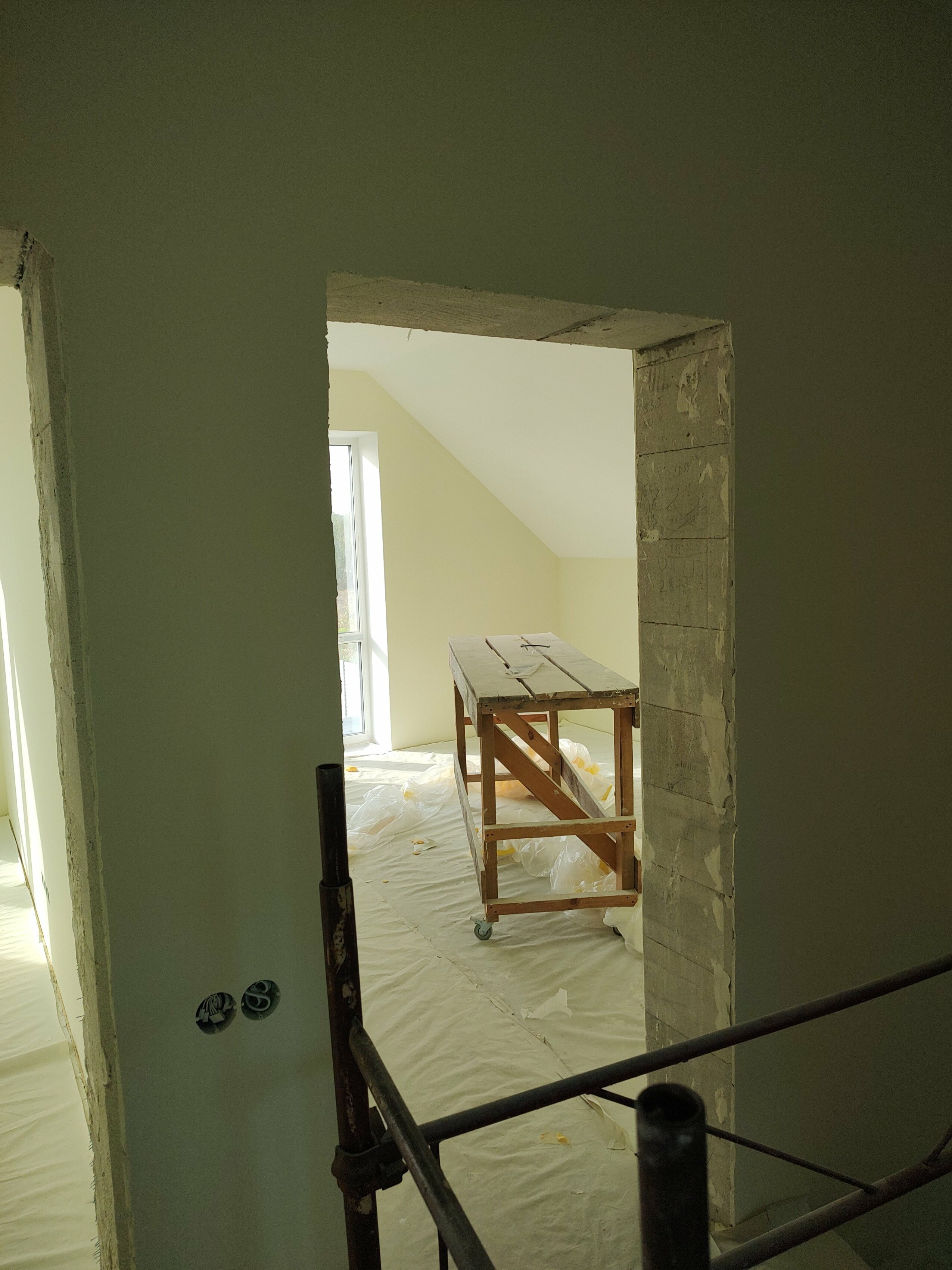

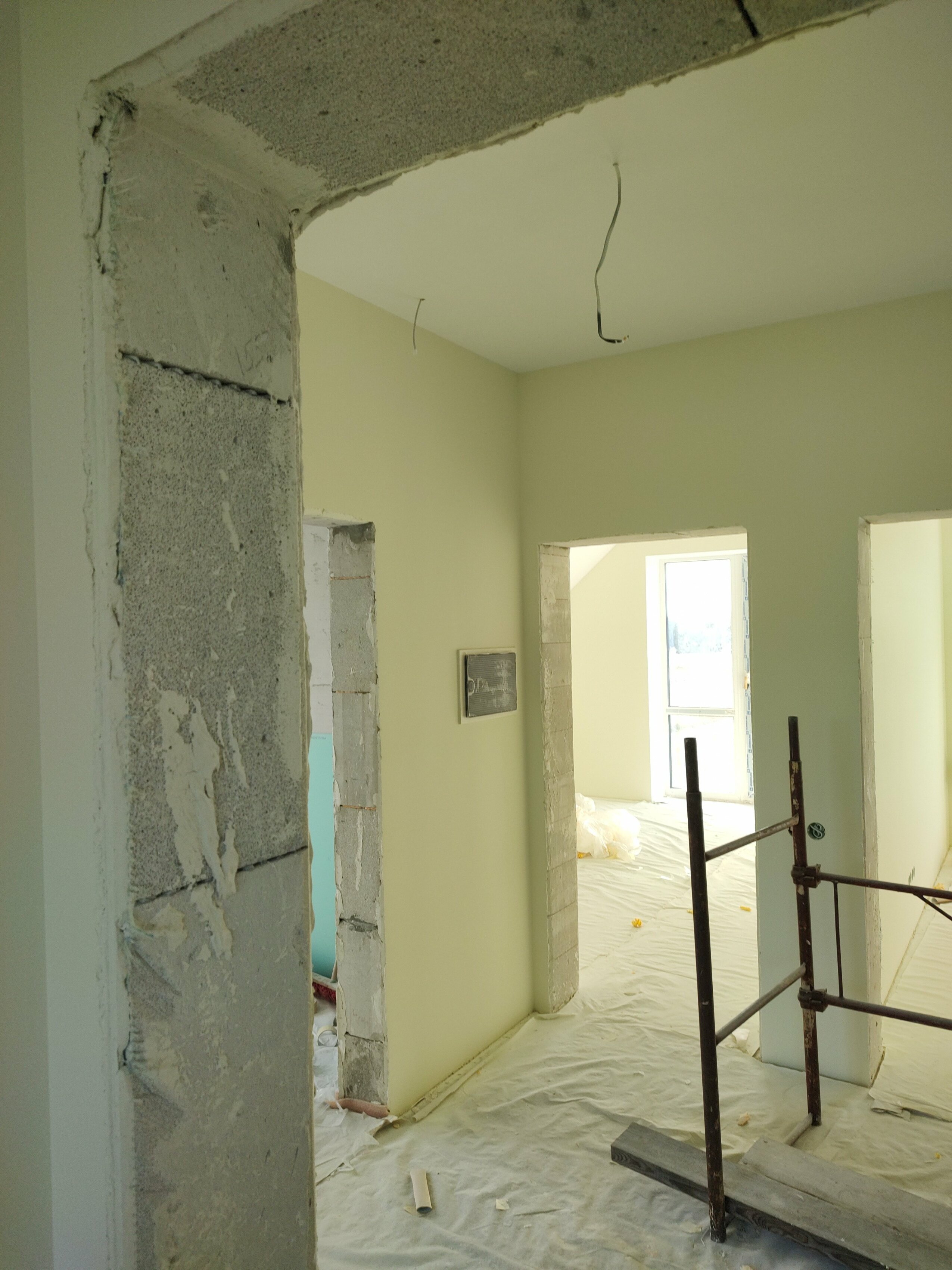

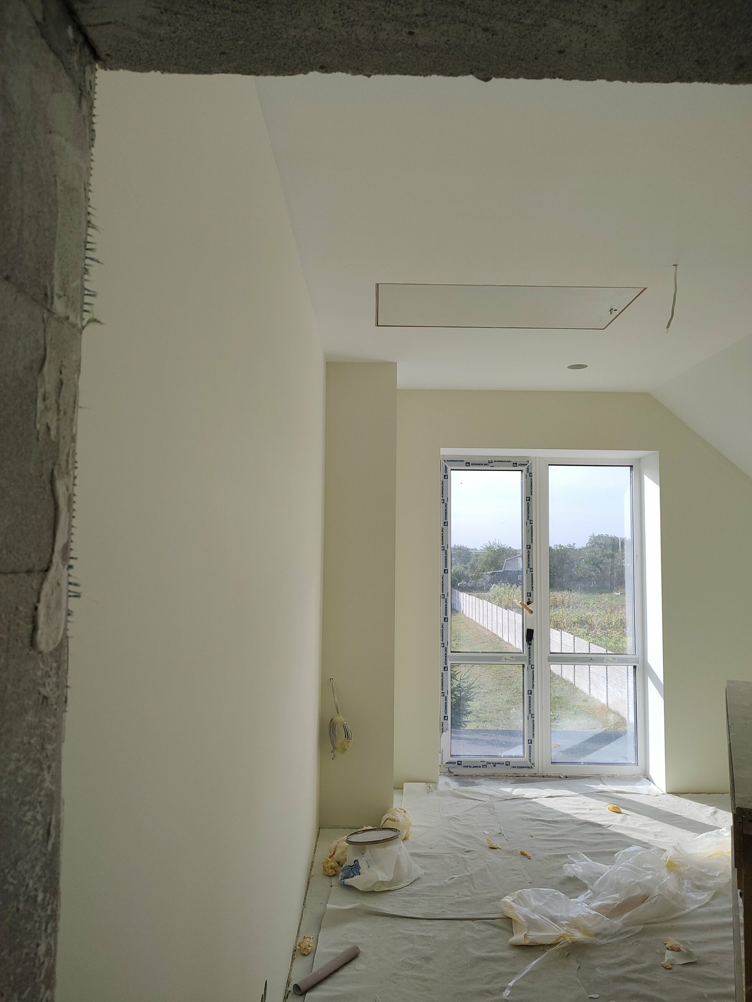

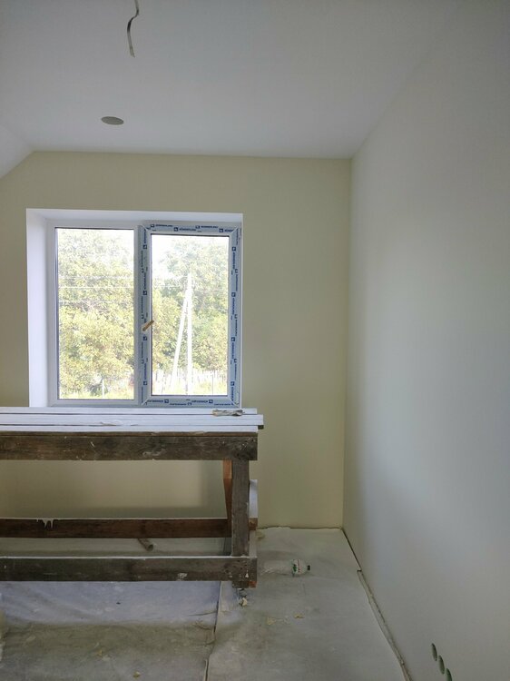

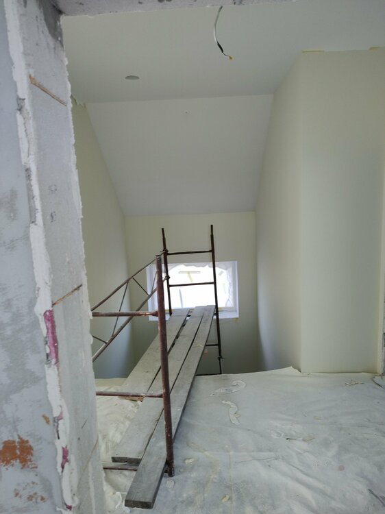

ЯД Опубліковано: 14 вересня Автор Поділитись Опубліковано: 14 вересня Все никак не мог найти людей на покраску (за вменяемые деньги) и решил покрасить самому. Изначально думал валиком. Но вспомнил, что где то был у меня "выграшный" краскопульт, китайский блек енд Декер. Решил испробовать на покраске мансардного этажа. В результате есть нюансы, но не заметные, если не знать) Мобилка вообще не может нормально цвет споймать. Это "теплый белый" с очень лёгким оттенком зеленого) 8 Посилання на коментар Поділитися на інших сайтах More sharing options...
lastandr Опубліковано: 14 вересня Поділитись Опубліковано: 14 вересня 40 минут назад, ЯД сказал: краскопульт, китайский блек енд Декер. Решил испробовать на покраске мансардного этажа. Краскопультом можна нанести тільки перший слой, а фінішний все одно треба робити валиком та кистью. Посилання на коментар Поділитися на інших сайтах More sharing options...
ЯД Опубліковано: 14 вересня Автор Поділитись Опубліковано: 14 вересня (змінено) 17 хвилин тому, lastandr сказав: Краскопультом можна нанести тільки перший слой, а фінішний все одно треба робити валиком та кистью. Ну не знаю, поверхность получилась ровная и равномерная. 2 слоя все перекрыло, третий добавил потому, что куча краски) (взял по среднему расходу с описания, а получилось по минимуму) Я по ней валиком точно не буду катать Змінено 14 вересня користувачем ЯД 2 Посилання на коментар Поділитися на інших сайтах More sharing options...
lastandr Опубліковано: 14 вересня Поділитись Опубліковано: 14 вересня 38 минут назад, ЯД сказал: по ней валиком точно не буду катать 39 минут назад, ЯД сказал: по ней валиком точно не буду катать Ну, головне, шо вам все подобається... 2 Посилання на коментар Поділитися на інших сайтах More sharing options...

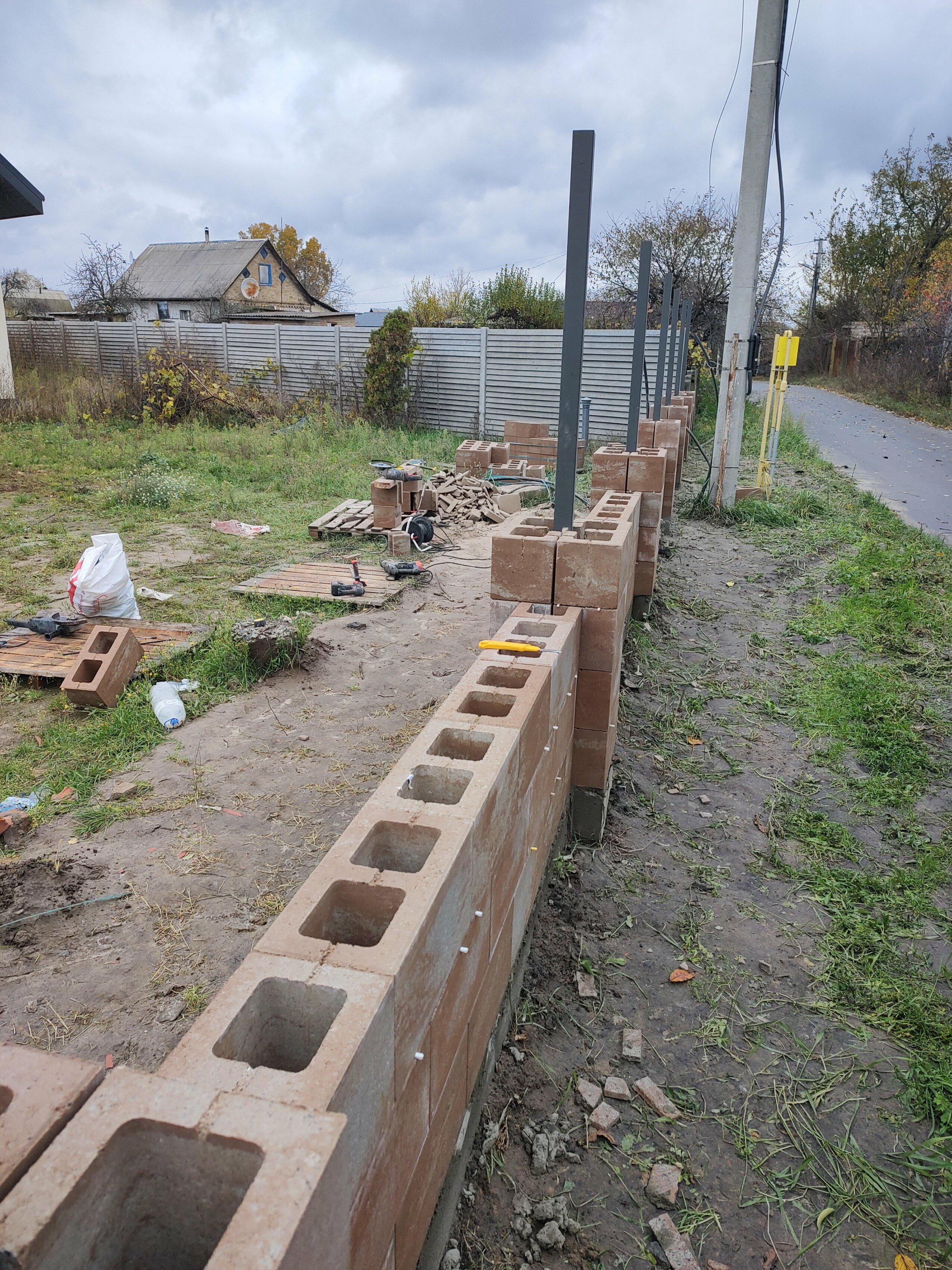

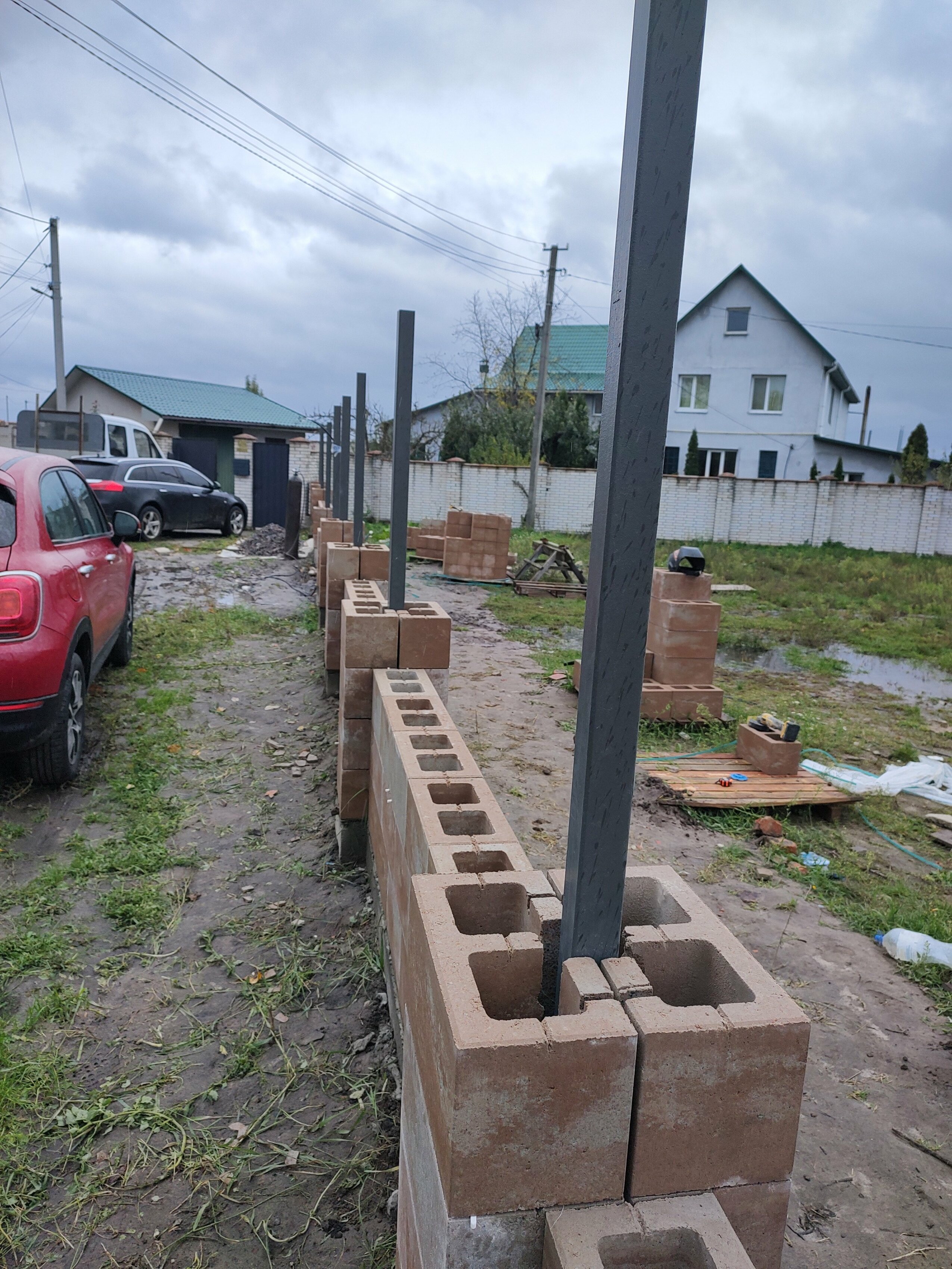

ЯД Опубліковано: 27 жовтня Автор Поділитись Опубліковано: 27 жовтня (змінено) Наконец то забор начал быть похожим на забор. Всего чуть больше года ушло))) + Плиточник начинает с плиткой в су 2 этажа. Змінено 27 жовтня користувачем ЯД 8 Посилання на коментар Поділитися на інших сайтах More sharing options...
Nikolay Cherednichenko Опубліковано: 28 жовтня Поділитись Опубліковано: 28 жовтня 10 часов назад, ЯД сказал: Оба-на, чья "инсигния" рестайловая на фото?😆 . Братец-опелевод нарисовался? Посилання на коментар Поділитися на інших сайтах More sharing options...
ЯД Опубліковано: 28 жовтня Автор Поділитись Опубліковано: 28 жовтня 3 години тому, Nikolay Cherednichenko сказав: Оба-на, чья "инсигния" рестайловая на фото?😆 . Братец-опелевод нарисовался? Соседская)) 1 Посилання на коментар Поділитися на інших сайтах More sharing options...
andrey_ka Опубліковано: 28 жовтня Поділитись Опубліковано: 28 жовтня 15 годин тому, ЯД сказав: Наконец то забор начал быть похожим на забор. Всего чуть больше года ушло))) А яка технологія. Я так розумію це блоки з незнімної опалубки ? Всередину бетон заливаєте ? Перев`язку стовпчиків з блоків зі стінами з блоків , робите ? Подальше оздоблення цих блоків буде і якщо буде то яке ? Як буде організований стик бетону фундамента та блоків паркану , чому не відділили цих два елемента металевим або бетонним капельником ? Посилання на коментар Поділитися на інших сайтах More sharing options...
ЯД Опубліковано: 28 жовтня Автор Поділитись Опубліковано: 28 жовтня (змінено) 15 хвилин тому, andrey_ka сказав: А яка технологія. Я так розумію це блоки з незнімної опалубки ? Всередину бетон заливаєте ? Перев`язку стовпчиків з блоків зі стінами з блоків , робите ? Подальше оздоблення цих блоків буде і якщо буде то яке ? Як буде організований стик бетону фундамента та блоків паркану , чому не відділили цих два елемента металевим або бетонним капельником ? То блоки заборные декоративные от мандарина. Но в принципе та же тема, что и опалубка, только "красиво"). Заявляют М200 В середину будет залит бетон Перевязку столб- пролет блоками - нет, но из пролета арматура заходит в столбик. Оздоблення - нет, это уже типа чистовой блок. Те кто делают, говорят, что покрыть каким то пу лаком и пр, будет хорошо. Еще не изучал тему. А фундамент - первый ряд на раствор с гидрофобной добавкой, фундамент по ширине такой же как блок, выставляли так, чтобы небыло зубов. Мелки наплывы, или если где фундамент немного шире- уберут/собьют. Но вроде таких мест небыло замечено. На пролетах сверху будет капельник из металла. Апд. Блоки на столбиках между собой внутри соединены арматурой - скобой, так как нет перевязки (я не хотел швов на внешних сторонах) Змінено 28 жовтня користувачем ЯД 2 1 Посилання на коментар Поділитися на інших сайтах More sharing options...

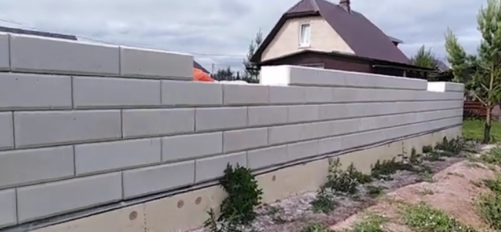

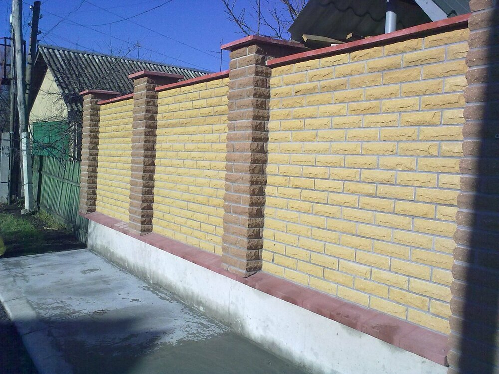

andrey_ka Опубліковано: 28 жовтня Поділитись Опубліковано: 28 жовтня 7 хвилин тому, ЯД сказав: Оздоблення - нет, это уже типа чистовой блок. Те кто делают, говорят, что покрыть каким то пу лаком и пр, будет хорошо. Еще не изучал тему. ІМХО. Якщо це вже на чисто , то варто було б знімати фаску , виглаядало б красивіше. Щось на кшталт такого: 9 хвилин тому, ЯД сказав: Перевязку столб- пролет блоками - нет, но из пролета арматура заходит в столбик. Бачу на фото , там де має лежати арматура (прорізи посередині блоків) її немає. Чи просто ще не поклали ? Кожен ряд окремо заливаєте чи потім все разом ? 14 хвилин тому, ЯД сказав: А фундамент - первый ряд на раствор с гидрофобной добавкой, фундамент по ширине такой же как блок, выставляли так, чтобы небыло зубов. Мелки наплывы, или если где фундамент немного шире- уберут/собьют. Но вроде таких мест небыло замечено. Я не про гідроізоляцію - це зрозуміло. Я про естетику. Це коли сам паркан відділений від фундамента капельником. Який виконує і естетичну функцію і захисну. Приблизно ось так: 1 Посилання на коментар Поділитися на інших сайтах More sharing options...
ЯД Опубліковано: 28 жовтня Автор Поділитись Опубліковано: 28 жовтня 28 хвилин тому, andrey_ka сказав: Бачу на фото , там де має лежати арматура (прорізи посередині блоків) її немає. Чи просто ще не поклали ? Кожен ряд окремо заливаєте чи потім все разом ? Да, там ще не поклали, заливати будуть все разом. 30 хвилин тому, andrey_ka сказав: Я про естетику. Це коли сам паркан відділений від фундамента капельником. Який виконує і естетичну функцію і захисну. Не, не буде. Я думав про це, але вирішив без такого капельника. В основному через відсутність вибору кольору. Як воно у готовому вигляді буде - подивимось) 1 Посилання на коментар Поділитися на інших сайтах More sharing options...
Андрій Миколайович Опубліковано: 28 жовтня Поділитись Опубліковано: 28 жовтня 38 хвилин тому, andrey_ka сказав: ІМХО. Якщо це вже на чисто , то варто було б знімати фаску , виглаядало б красивіше. Щось на кшталт такого: Бачу на фото , там де має лежати арматура (прорізи посередині блоків) її немає. Чи просто ще не поклали ? Кожен ряд окремо заливаєте чи потім все разом ? Я не про гідроізоляцію - це зрозуміло. Я про естетику. Це коли сам паркан відділений від фундамента капельником. Який виконує і естетичну функцію і захисну. Приблизно ось так: На фото крапельник - свою задачу не сильно вирішив ) Посилання на коментар Поділитися на інших сайтах More sharing options...
andrey_ka Опубліковано: 28 жовтня Поділитись Опубліковано: 28 жовтня 10 хвилин тому, Андрій Миколайович сказав: На фото крапельник - свою задачу не сильно вирішив ) Не зрозумів про що ви ? Посилання на коментар Поділитися на інших сайтах More sharing options...
andrey_ka Опубліковано: 28 жовтня Поділитись Опубліковано: 28 жовтня 16 хвилин тому, ЯД сказав: Да, там ще не поклали, заливати будуть все разом. Не більше трьох рядів , якщо буде більше то можуть бути пустоти. 1 Посилання на коментар Поділитися на інших сайтах More sharing options...
ЯД Опубліковано: 28 жовтня Автор Поділитись Опубліковано: 28 жовтня 3 години тому, andrey_ka сказав: Не більше трьох рядів , якщо буде більше то можуть бути пустоти. Пролеты - 3 ряда (выше будет металл), для столбов есть вибратор) 2 1 Посилання на коментар Поділитися на інших сайтах More sharing options...
andrey_ka Опубліковано: 28 жовтня Поділитись Опубліковано: 28 жовтня 49 хвилин тому, ЯД сказав: Пролеты - 3 ряда (выше будет металл), для столбов есть вибратор) Ага , я щось подумав , що весь паркан буде з блоків. Посилання на коментар Поділитися на інших сайтах More sharing options...
lastandr Опубліковано: 29 жовтня Поділитись Опубліковано: 29 жовтня В 28.10.2025 в 17:08, ЯД сказал: для столбов есть вибратор) Вибратором там не можна, бо блоки можуть здвинутися і шви видавить... Краще бетонуйте кожні 3 ряди. Посилання на коментар Поділитися на інших сайтах More sharing options...
lastandr Опубліковано: 29 жовтня Поділитись Опубліковано: 29 жовтня В 28.10.2025 в 12:59, andrey_ka сказал: Якщо це вже на чисто , то варто було б знімати фаску , виглаядало б красивіше. Щось на кшталт такого: Знову ви х**ню радите... Якщо на цих блоках зробити фаску, то її колір буде сірим, бо фарба на них тільки зверху... 2 Посилання на коментар Поділитися на інших сайтах More sharing options...
andrey_ka Опубліковано: 29 жовтня Поділитись Опубліковано: 29 жовтня 4 хвилини тому, lastandr сказав: Якщо на цих блоках зробити фаску, то її колір буде сірим, бо фарба на них тільки зверху... Не меліть дурниць! Спробуйте відповісти. Якщо блоки фарбують , або додають пігмент тільки у верхній шар , то навіщо вони всередині "фарбовані"? Адже як видно по фото , вони однакового кольору з усіх сторін. 22 хвилини тому, lastandr сказав: Вибратором там не можна, бо блоки можуть здвинутися і шви видавить... не меліть дурниць ! Блоки мають замкнений контур. 1 Посилання на коментар Поділитися на інших сайтах More sharing options...
ЯД Опубліковано: 29 жовтня Автор Поділитись Опубліковано: 29 жовтня 25 хвилин тому, lastandr сказав: Знову ви х**ню радите... Якщо на цих блоках зробити фаску, то її колір буде сірим, бо фарба на них тільки зверху... Это бетон с красителем в массе, посмотрите даже по запилам или кучке обрезков. 41 хвилину тому, lastandr сказав: Вибратором там не можна, бо блоки можуть здвинутися і шви видавить... Краще бетонуйте кожні 3 ряди. Ну, надеюсь так не будет. Бетонируют уже сегодня, все что из блоков - закончили) 2 Посилання на коментар Поділитися на інших сайтах More sharing options...
lastandr Опубліковано: 29 жовтня Поділитись Опубліковано: 29 жовтня 2 часа назад, andrey_ka сказал: Спробуйте відповісти. Якщо блоки фарбують , або додають пігмент тільки у верхній шар , то навіщо вони всередині "фарбовані"? share.google/aimode/TZFnqsb3fP9AMUeFu 2 часа назад, andrey_ka сказал: Не меліть дурниць! Чуешь, ти, будівельник-самовучка, навчись спочатку відрізняти блоки незнімної опалубки, від блоків для паркану... таке враження, шо ти їх вперше тут побачив... В 28.10.2025 в 12:18, andrey_ka сказал: Я так розумію це блоки з незнімної опалубки ? Посилання на коментар Поділитися на інших сайтах More sharing options...
lastandr Опубліковано: 29 жовтня Поділитись Опубліковано: 29 жовтня 2 часа назад, andrey_ka сказал: Блоки мають замкнений контур. Замкнутий контур має твій мозок 🤯, а ці блоки зверху та знизу відкриті... Посилання на коментар Поділитися на інших сайтах More sharing options...
andrey_ka Опубліковано: 30 жовтня Поділитись Опубліковано: 30 жовтня 7 годин тому, lastandr сказав: Замкнутий контур має твій мозок 🤯, а ці блоки зверху та знизу відкриті... Н... да... , як все запущено. Цитата Контур (outline) — це лінія, яка проводиться навколо елемента поза його межами для візуального виділення. Поясніть фізику процесу , За рахунок чого блок має зрушитись з місця під час заливки бетоном ? Ми заливаєм всередину блока бетон , цей бетон з усіх сторін окреслений блоком (замкнений контур). Далі вставляєм вібратор і починаєм процес ущільнення. Під час цього процесу бетон починає тиснути на дно (земля , фундамент і.т.д...) і на стінки блока. І я не можу зрозуміти за рахунок чого цей блок/блоки має зрушитись з місця. Посилання на коментар Поділитися на інших сайтах More sharing options...
