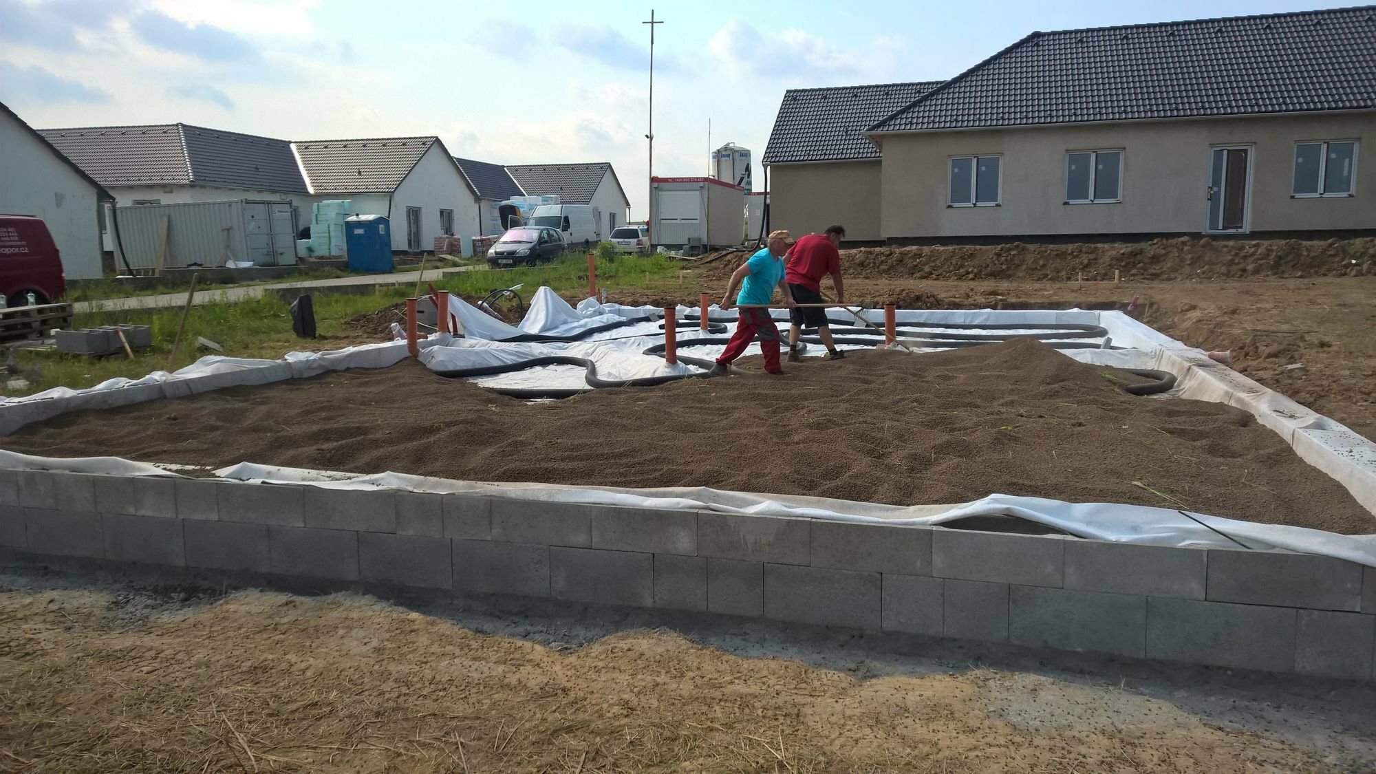

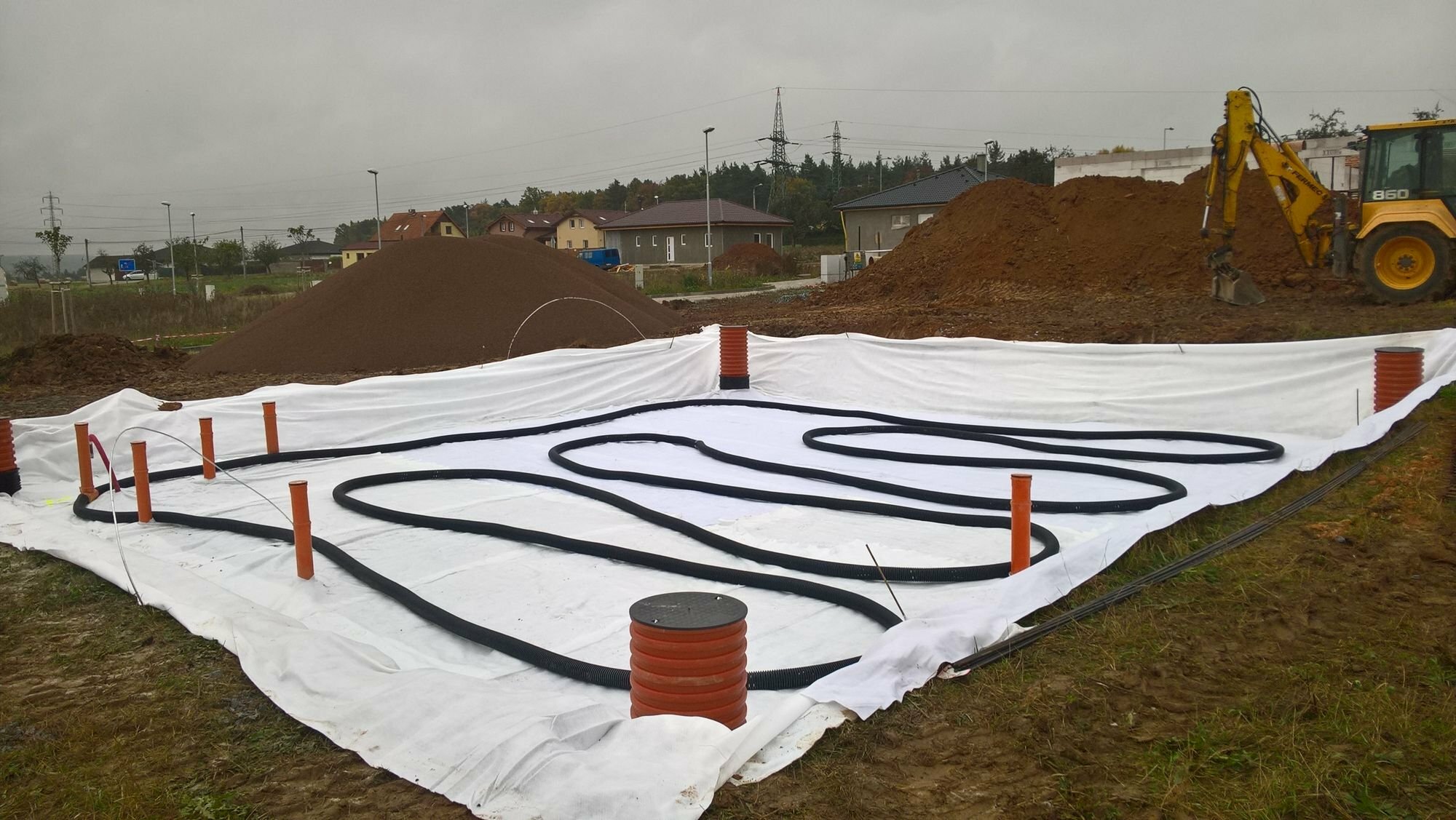

volkoff Опубліковано: 14 липня 2022 Поділитись Опубліковано: 14 липня 2022 51 минуту назад, ЯД сказал: Да, материалы подорожали, но не так, как курс бакса) работы - не изменились пока что, при этом много людей ищет работу. Им нужны деньги сейчас, а не через год. Кроме того сколько будет это все стоить потом - не думаю, что дешевле, особенно когда начнут восстановление Бучи Ирпеня и домов Вы будете делать теплую подушку(фундамент)? Вот такую, из керамзита с завершением плитой -фото. (есть фото поэтапно) 1 Посилання на коментар Поділитися на інших сайтах More sharing options...

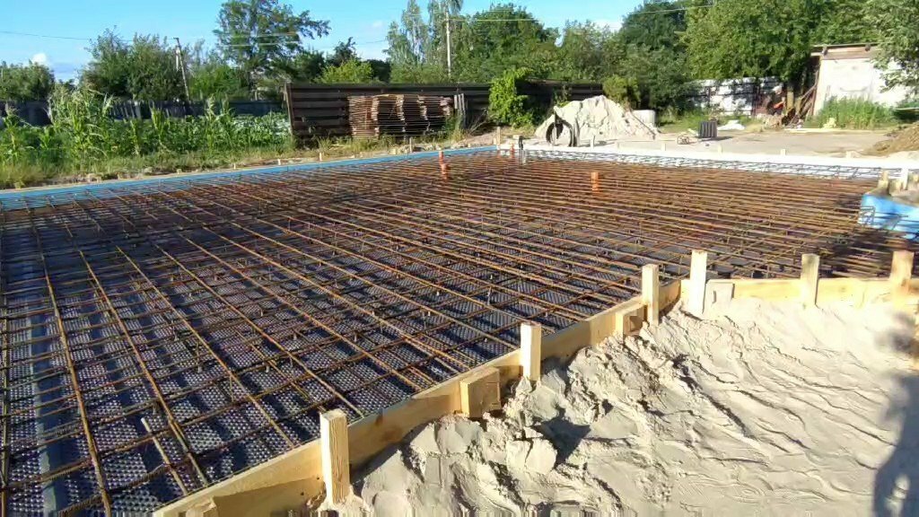

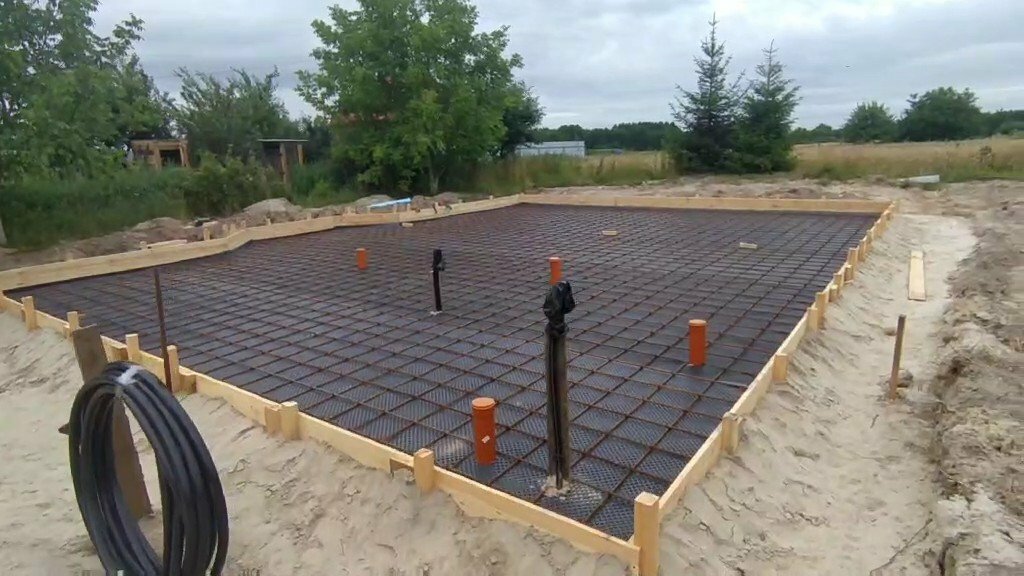

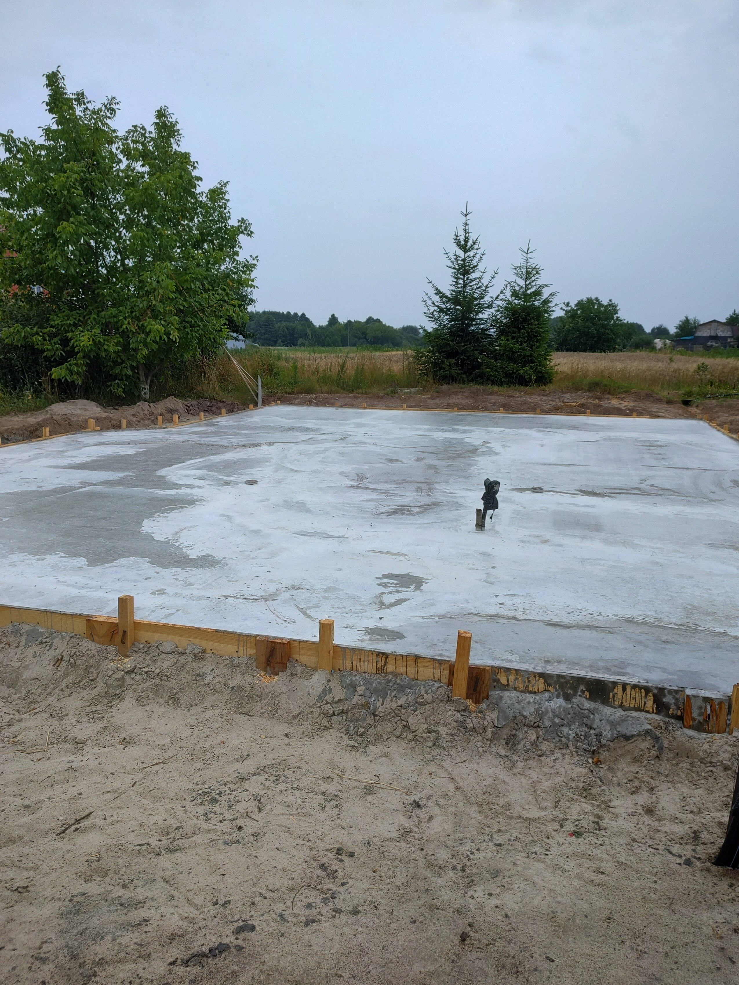

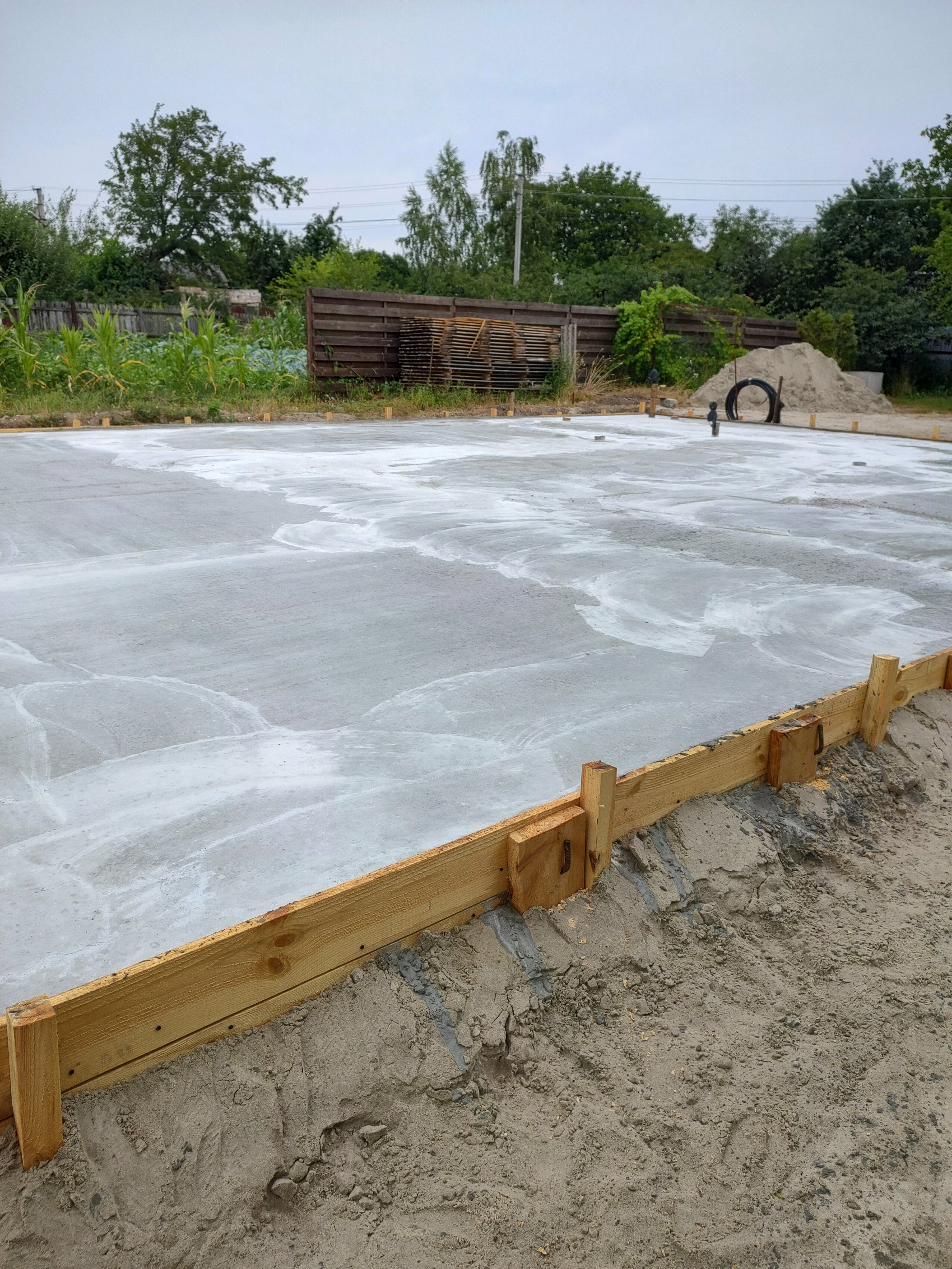

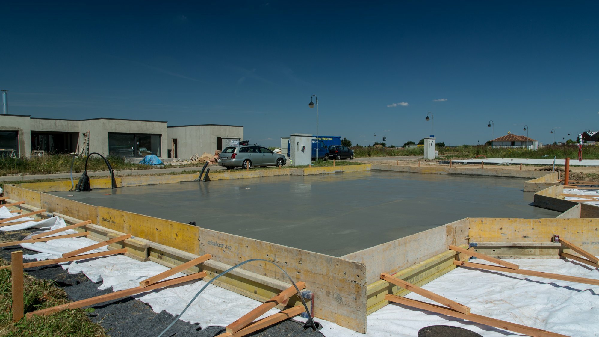

ЯД Опубліковано: 25 липня 2022 Автор Поділитись Опубліковано: 25 липня 2022 Ну, начало есть. Фундамент залит. По итогам закопать яму после сноса (6м*7м*2м) ушло около 120т песка и смена JCB (8 часов) =36т+8т грн = 44т После этого уже сам фундамент Песок 60т = 14т Работа JCB 6т грн Мембрана и Эппс = 16т Всякие трубы, шурупы, диски, перчатки итп 13т Арматура 12, 10 и 8 на 61т грн (с доставкой) Бетона 33 куба + насос = 78т грн работы за все (включая работы с ямой и траншеи коммуникации) = 62т грн Итого мне обошлось в 294т грн 11 Посилання на коментар Поділитися на інших сайтах More sharing options...

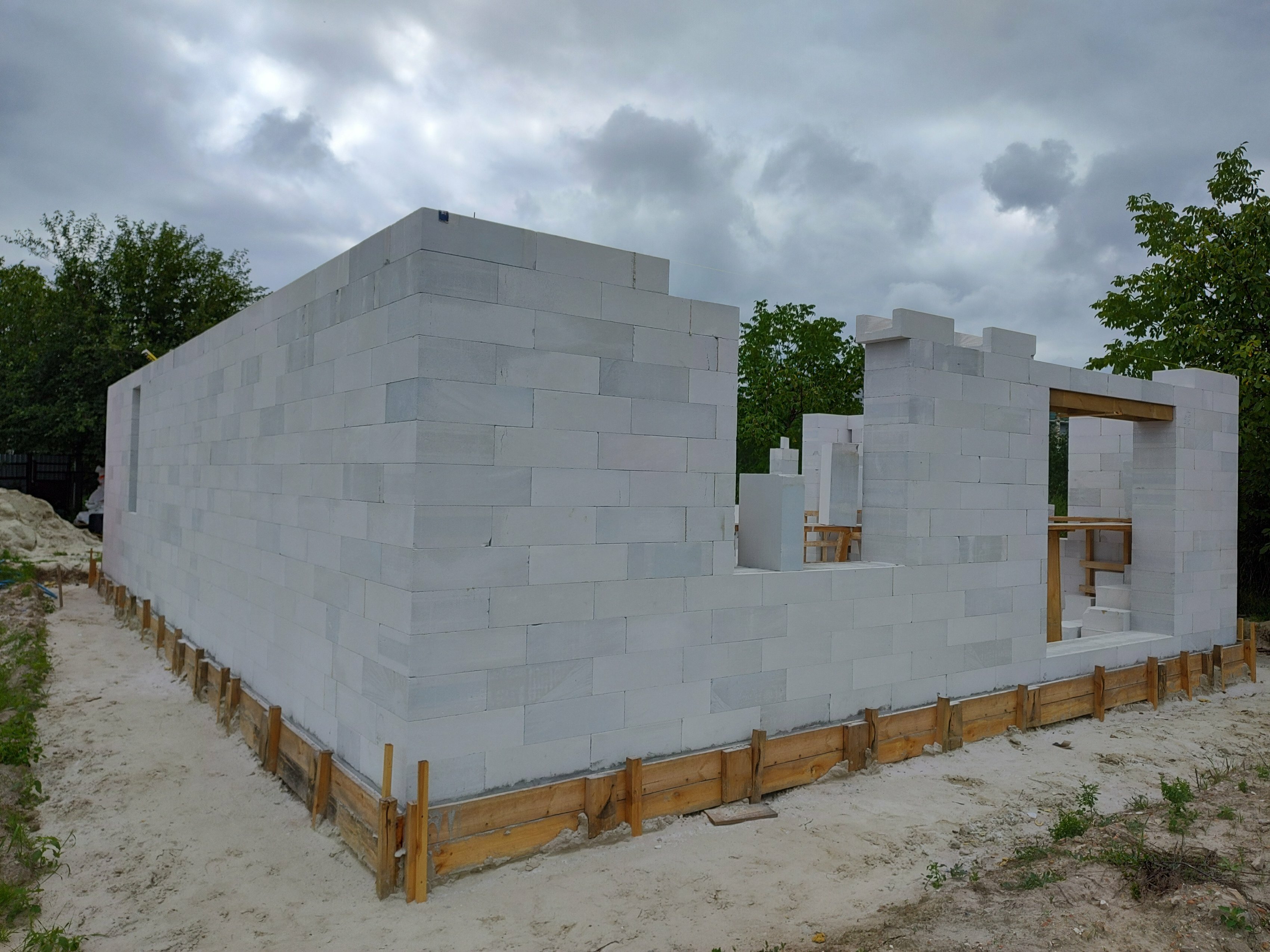

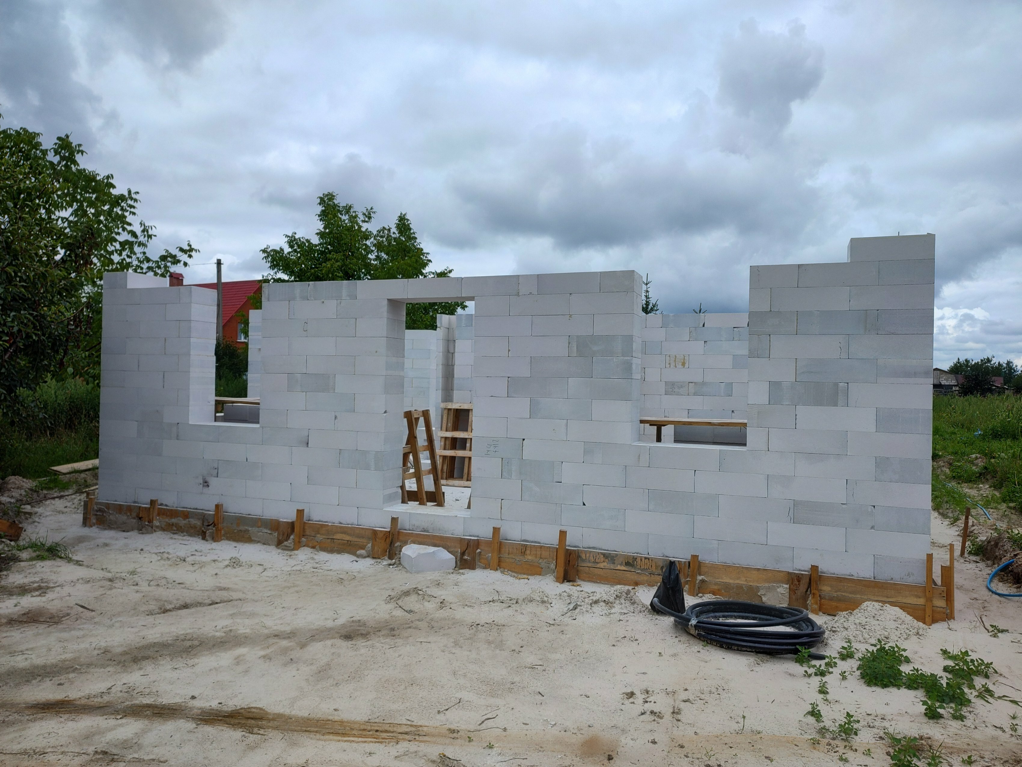

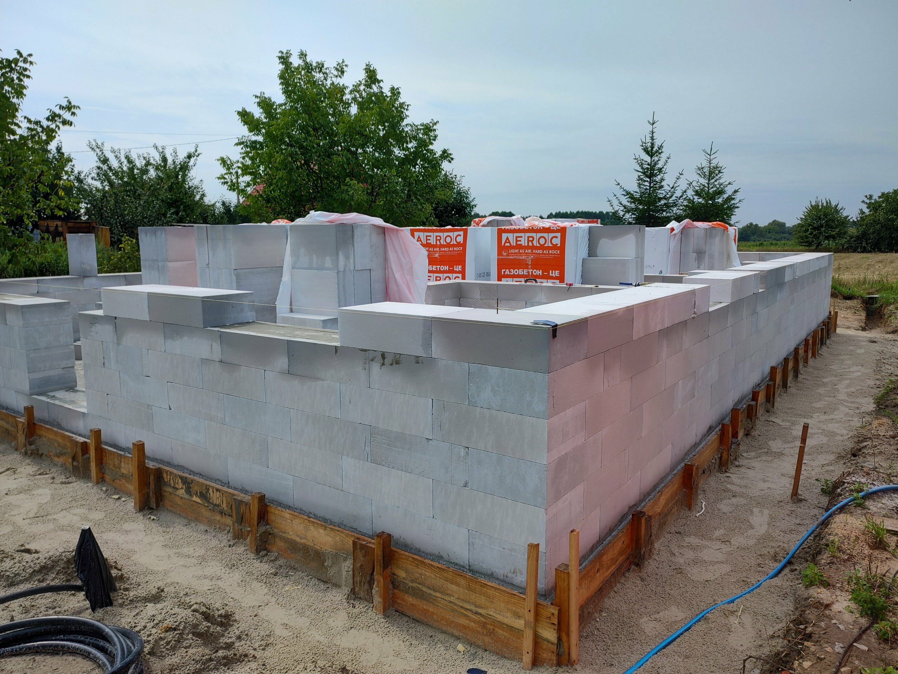

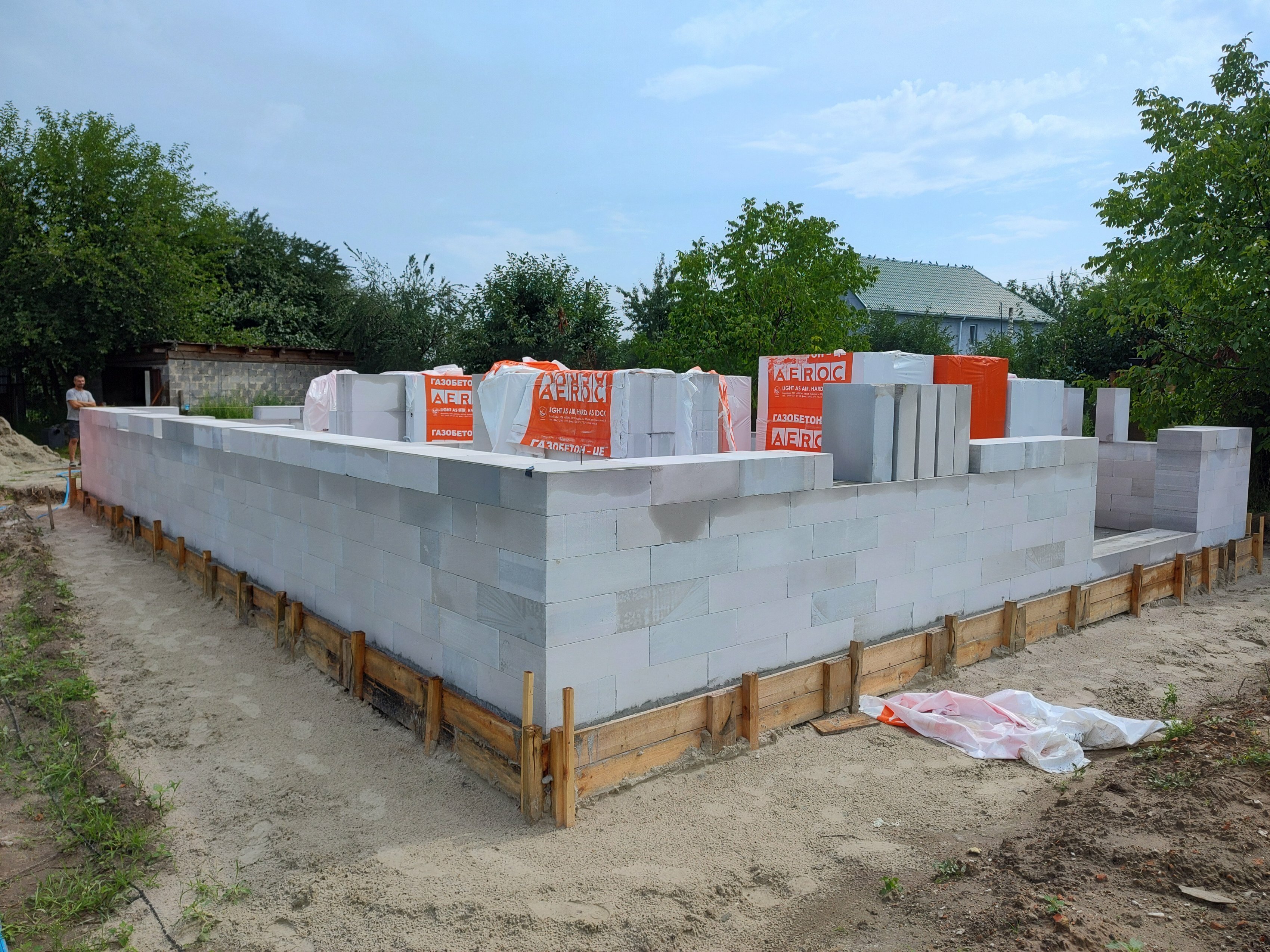

ЯД Опубліковано: 15 серпня 2022 Автор Поділитись Опубліковано: 15 серпня 2022 (змінено) Блоки блоки блоки... По немного вырисовывается коробочка. Есть пара "огрехов", но имхо "жить можно" Змінено 15 серпня 2022 користувачем ЯД 7 Посилання на коментар Поділитися на інших сайтах More sharing options...

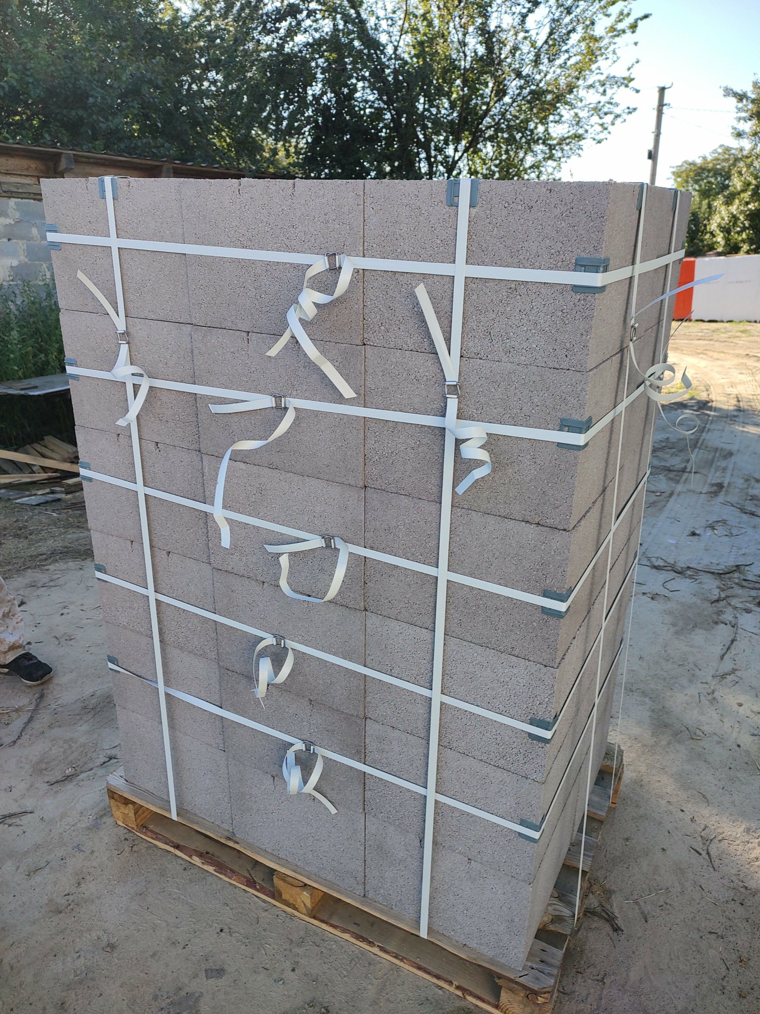

ЯД Опубліковано: 16 серпня 2022 Автор Поділитись Опубліковано: 16 серпня 2022 (змінено) 7 хвилин тому, Gitan сказав: Аэрок недавно покупали? Работает завод? Вроде его национализировали, т.к владелец россиянин. Недавно, завод не работает. И его вроде не национализировали (иначе он бы работал) а арестовали Я купил остатки со склада Там блоки с датой начиная ноябрем 2021 и до самого свежего 05.2022 (кстати на последней фотке видно) Змінено 16 серпня 2022 користувачем ЯД 1 1 Посилання на коментар Поділитися на інших сайтах More sharing options...

ЯД Опубліковано: 16 серпня 2022 Автор Поділитись Опубліковано: 16 серпня 2022 Тільки що, Gitan сказав: Какая цена и плотность? Д400 300 и 400, д500 100 3350 за куб (с учетом доставки) 1 Посилання на коментар Поділитися на інших сайтах More sharing options...
motos Опубліковано: 16 серпня 2022 Поділитись Опубліковано: 16 серпня 2022 2 часа назад, ЯД сказал: Д400 300 и 400, д500 100 3350 за куб (с учетом доставки) В сентябре прошлого года брал д400 по 2400-2700 грн, без доставки. Вроде как и не сильно подорожал газоблок. 1 Посилання на коментар Поділитися на інших сайтах More sharing options...
ЯД Опубліковано: 16 серпня 2022 Автор Поділитись Опубліковано: 16 серпня 2022 (змінено) 19 хвилин тому, motos сказав: В сентябре прошлого года брал д400 по 2400-2700 грн, без доставки. Вроде как и не сильно подорожал газоблок. Стоунлайт по 2700 на заводе без доставки был в тот момент. а в день заказа цену подняли на заводе кажись до 2800. Ну и все поподнимали, причем очень быстро. кажись аерок уже по 3400 - 3500 без доставки но вообще то случайно так вышло, что аерок был рядом и доставка не много, в то же время стоунлайт с доставкой получался мне почти в ту же цену Змінено 16 серпня 2022 користувачем ЯД Посилання на коментар Поділитися на інших сайтах More sharing options...

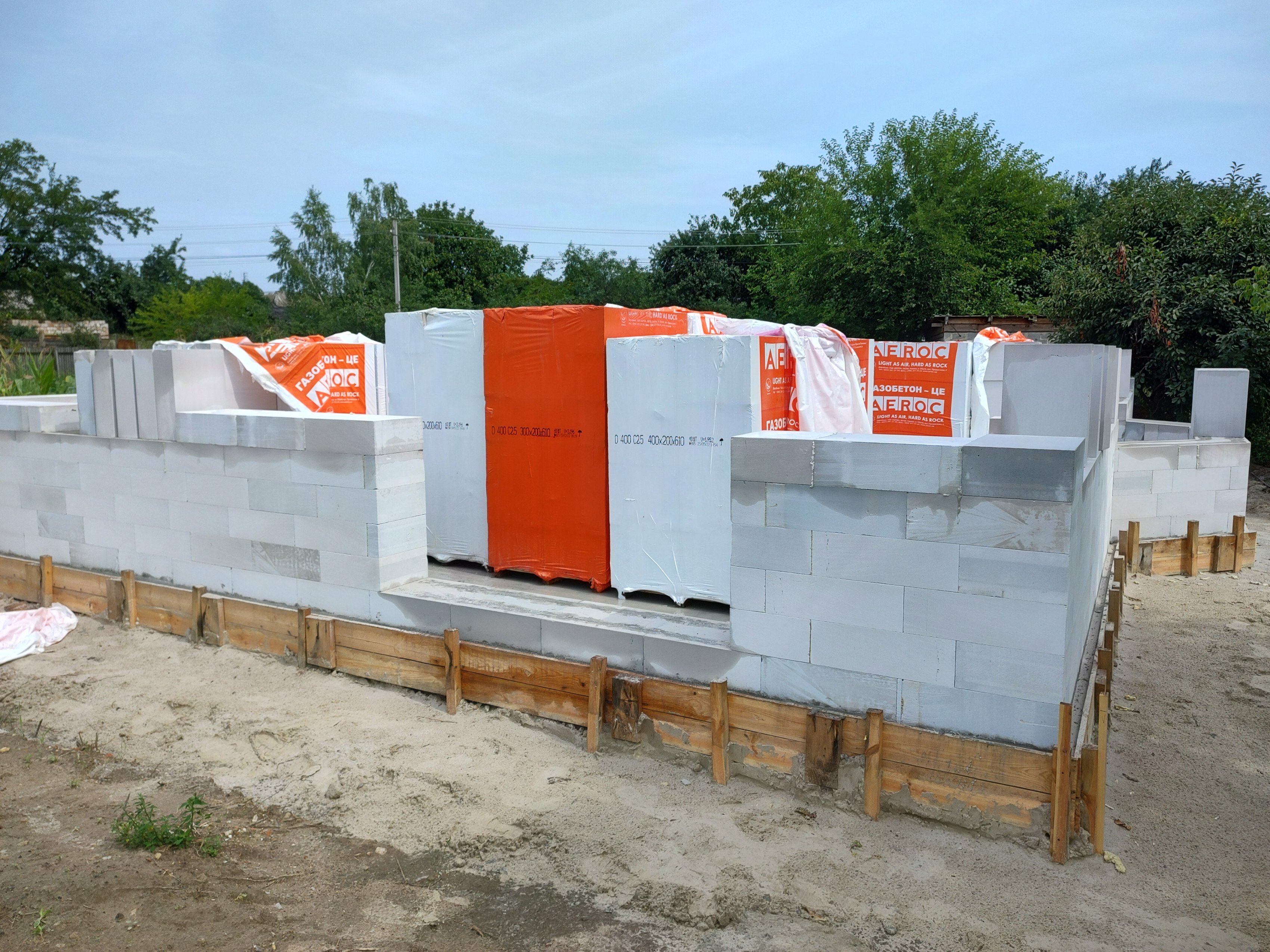

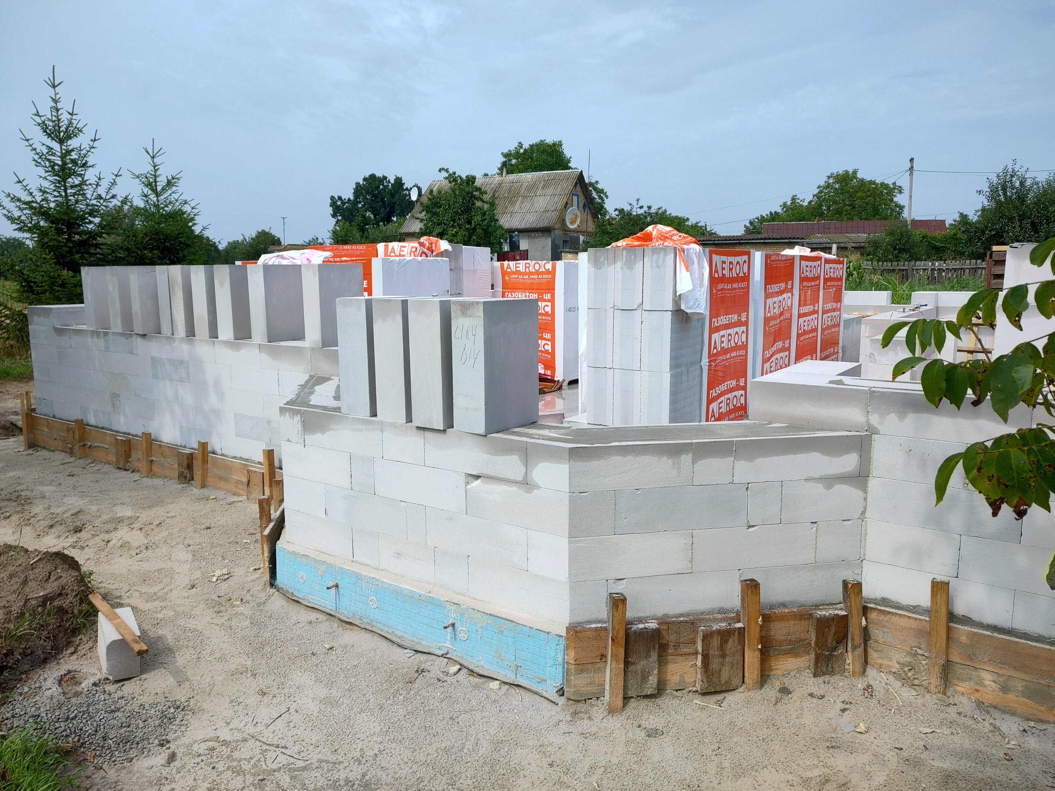

ЯД Опубліковано: 20 серпня 2022 Автор Поділитись Опубліковано: 20 серпня 2022 Процесс идёт, стены ростут. Опять втыкнул сделать вовремя фотки, поэтому уже спеша, перед уездом, сделал 2 рандомных клаца) 12 Посилання на коментар Поділитися на інших сайтах More sharing options...

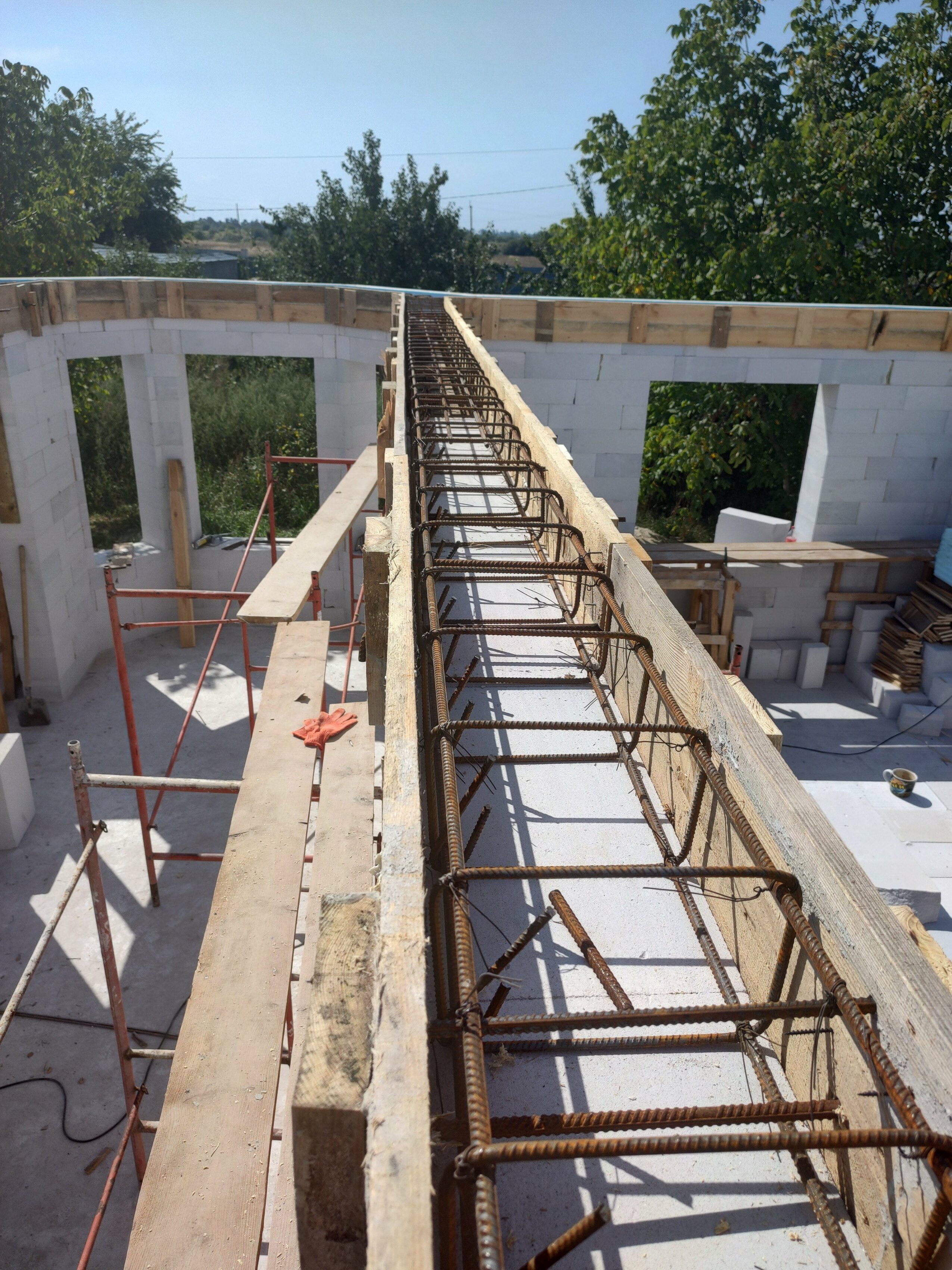

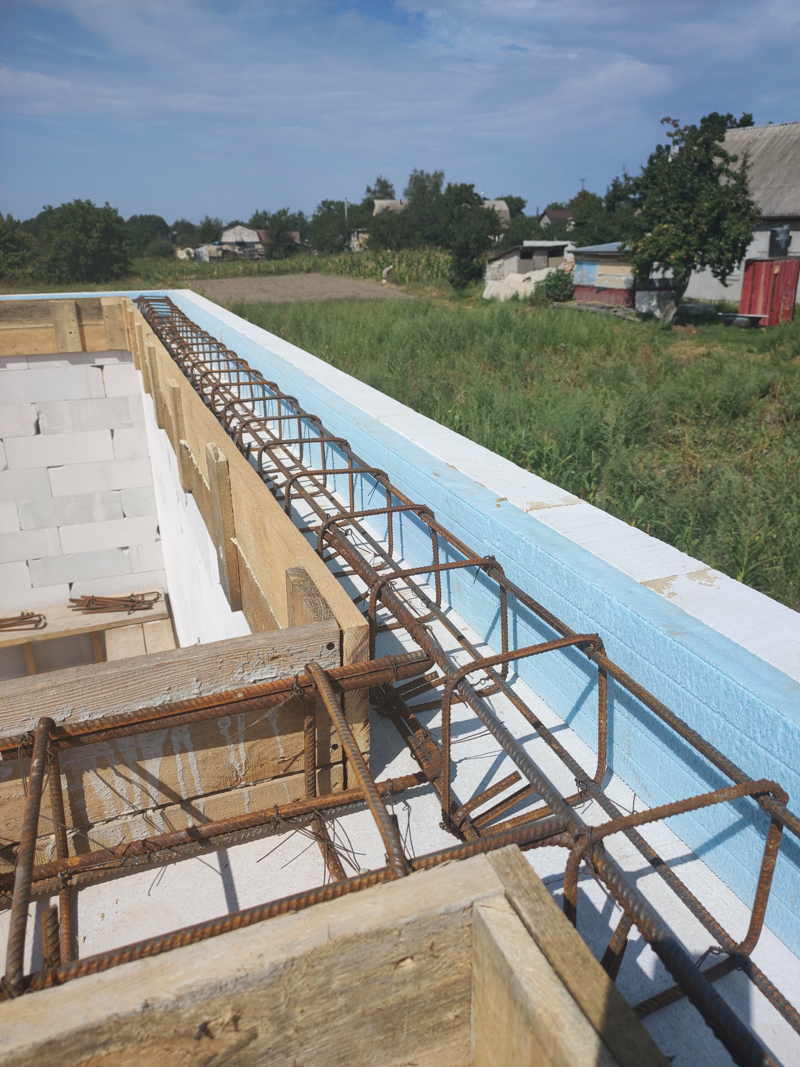

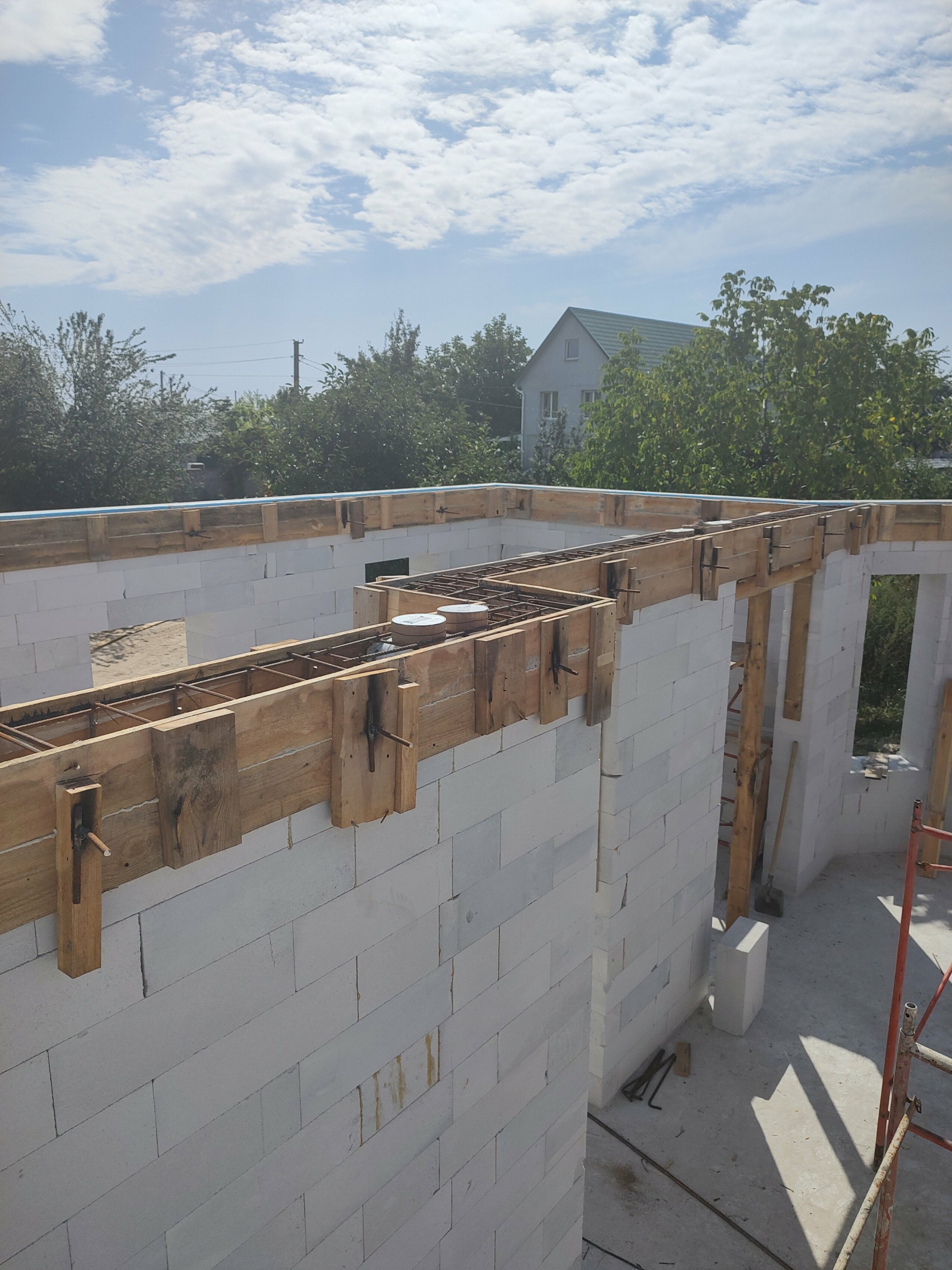

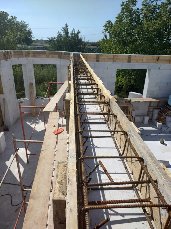

ЯД Опубліковано: 29 серпня 2022 Автор Поділитись Опубліковано: 29 серпня 2022 (змінено) Вчера заливали армопояс. Пара фоток перед заливкой - куда успел запрыгнуть и сфоткать Змінено 29 серпня 2022 користувачем ЯД 8 Посилання на коментар Поділитися на інших сайтах More sharing options...

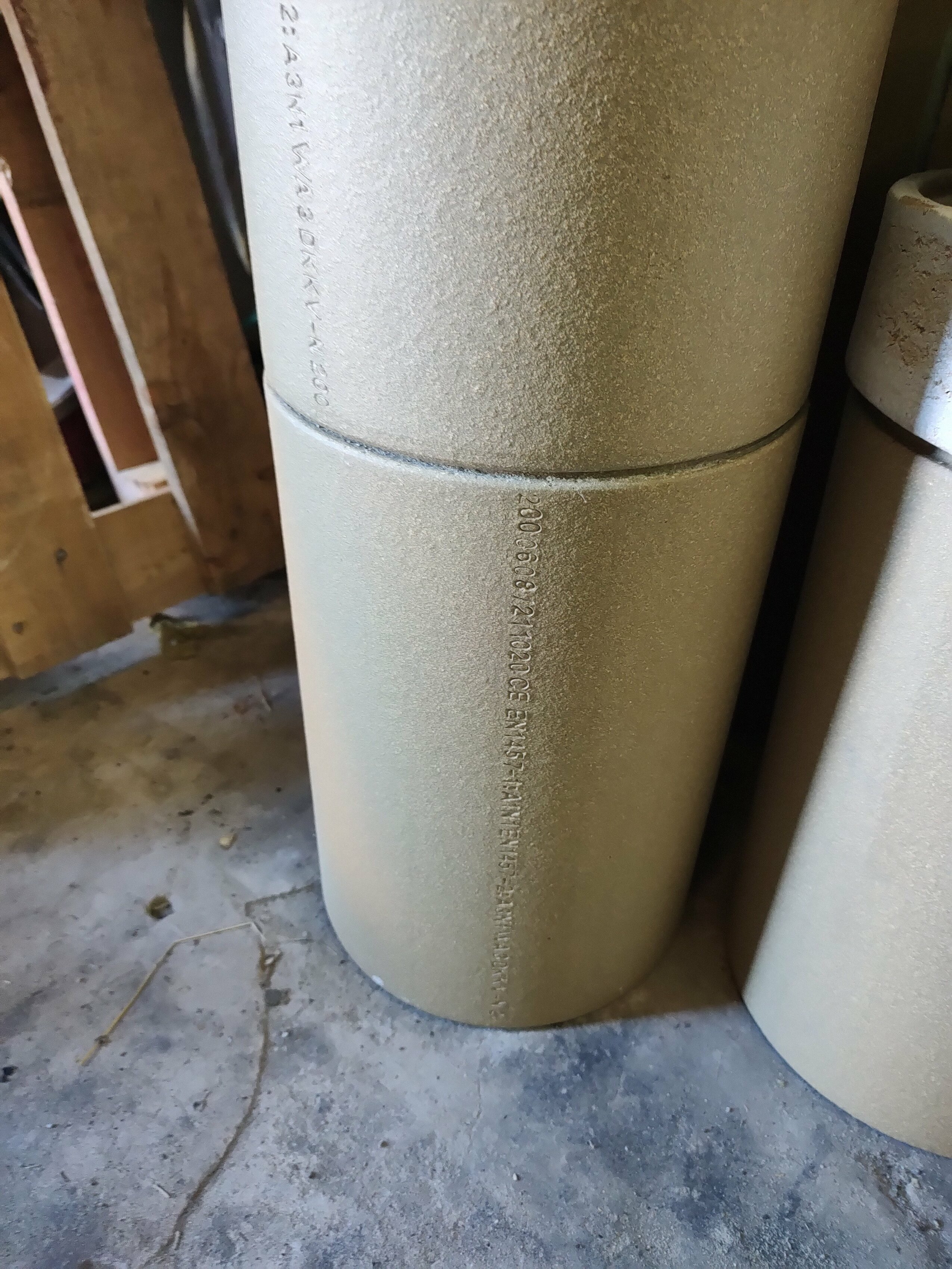

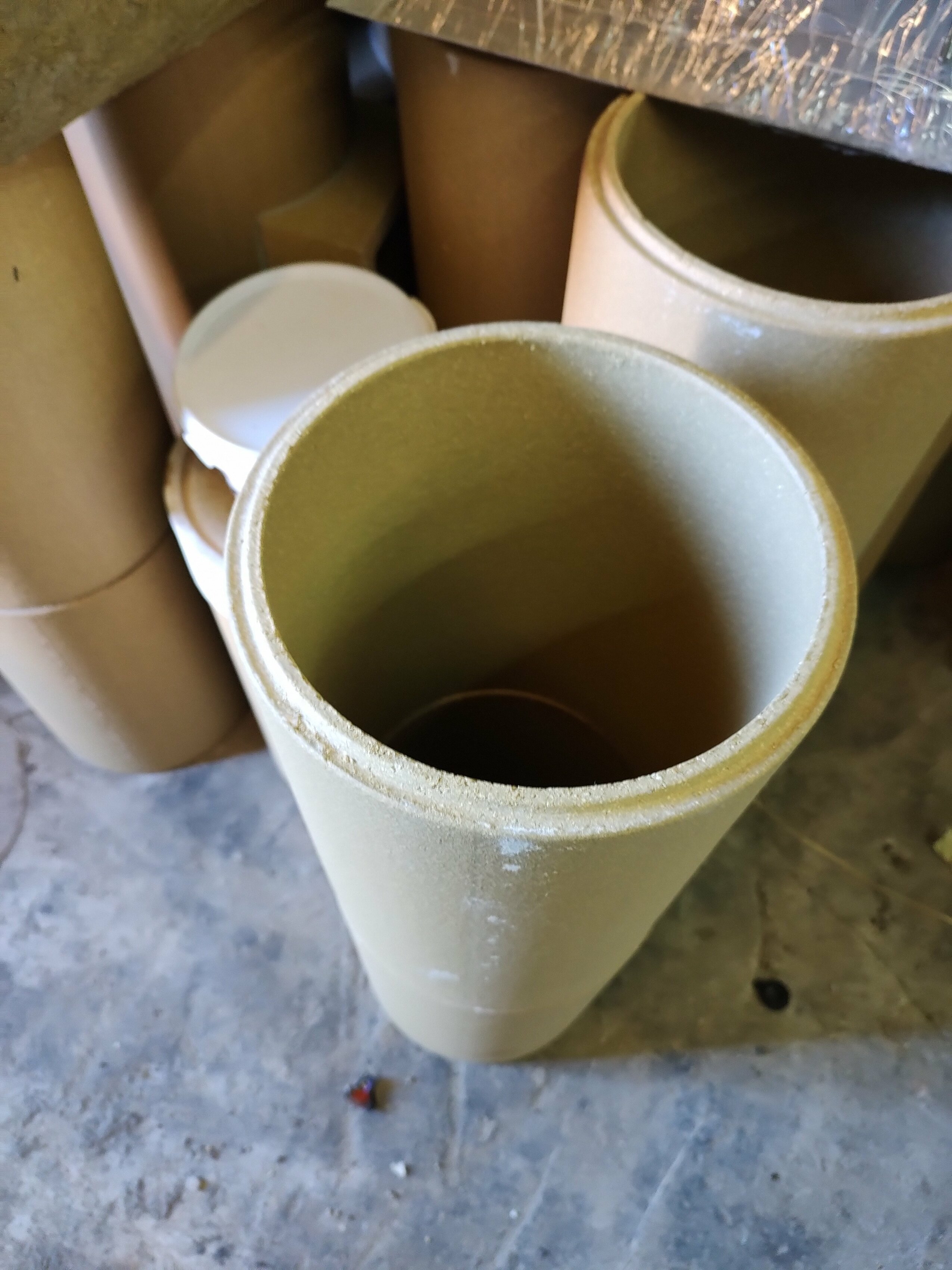

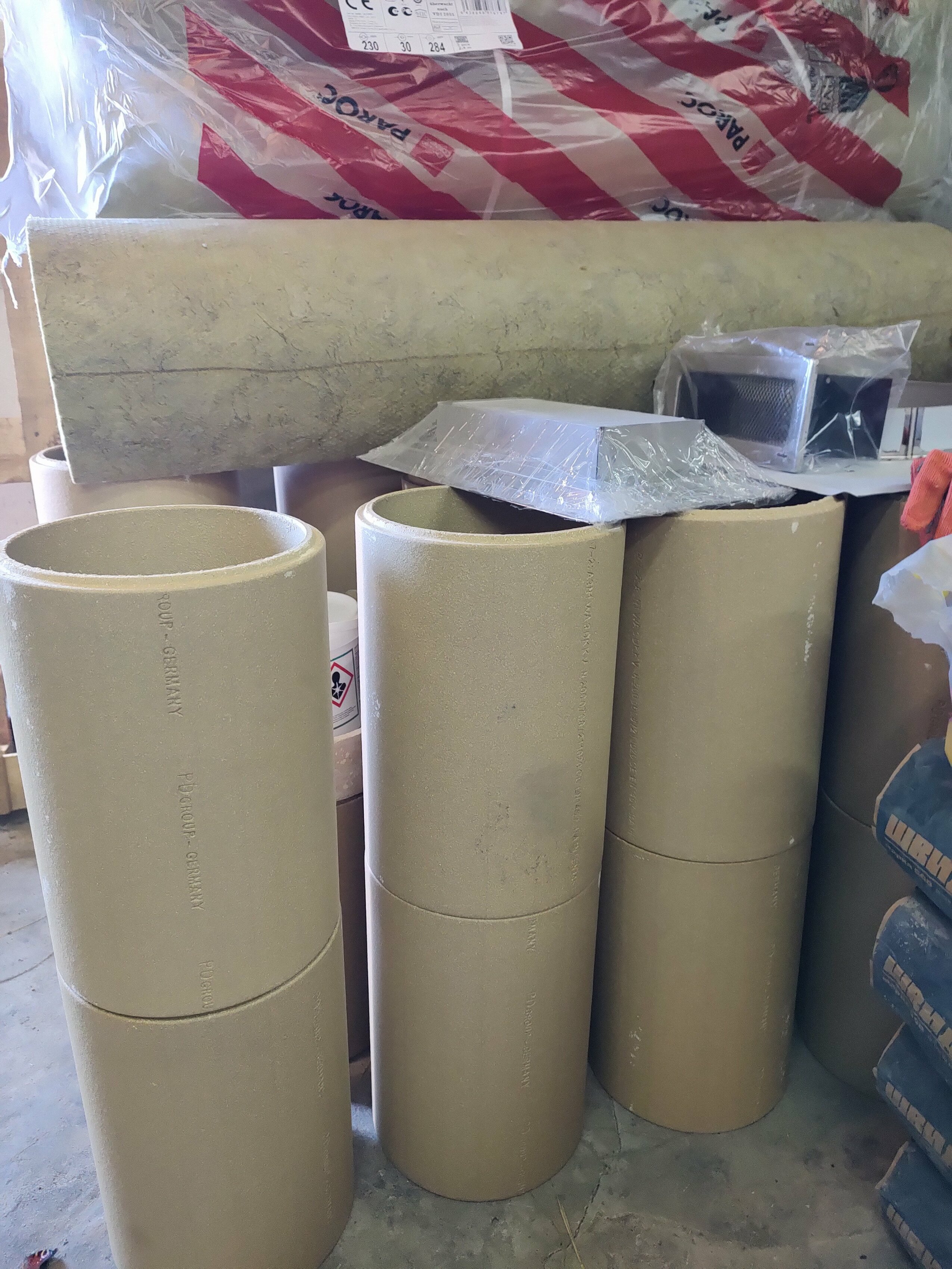

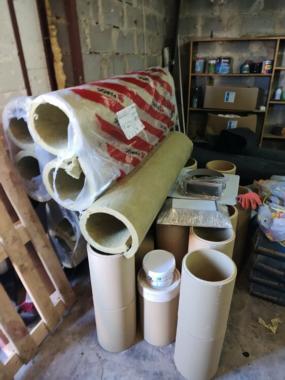

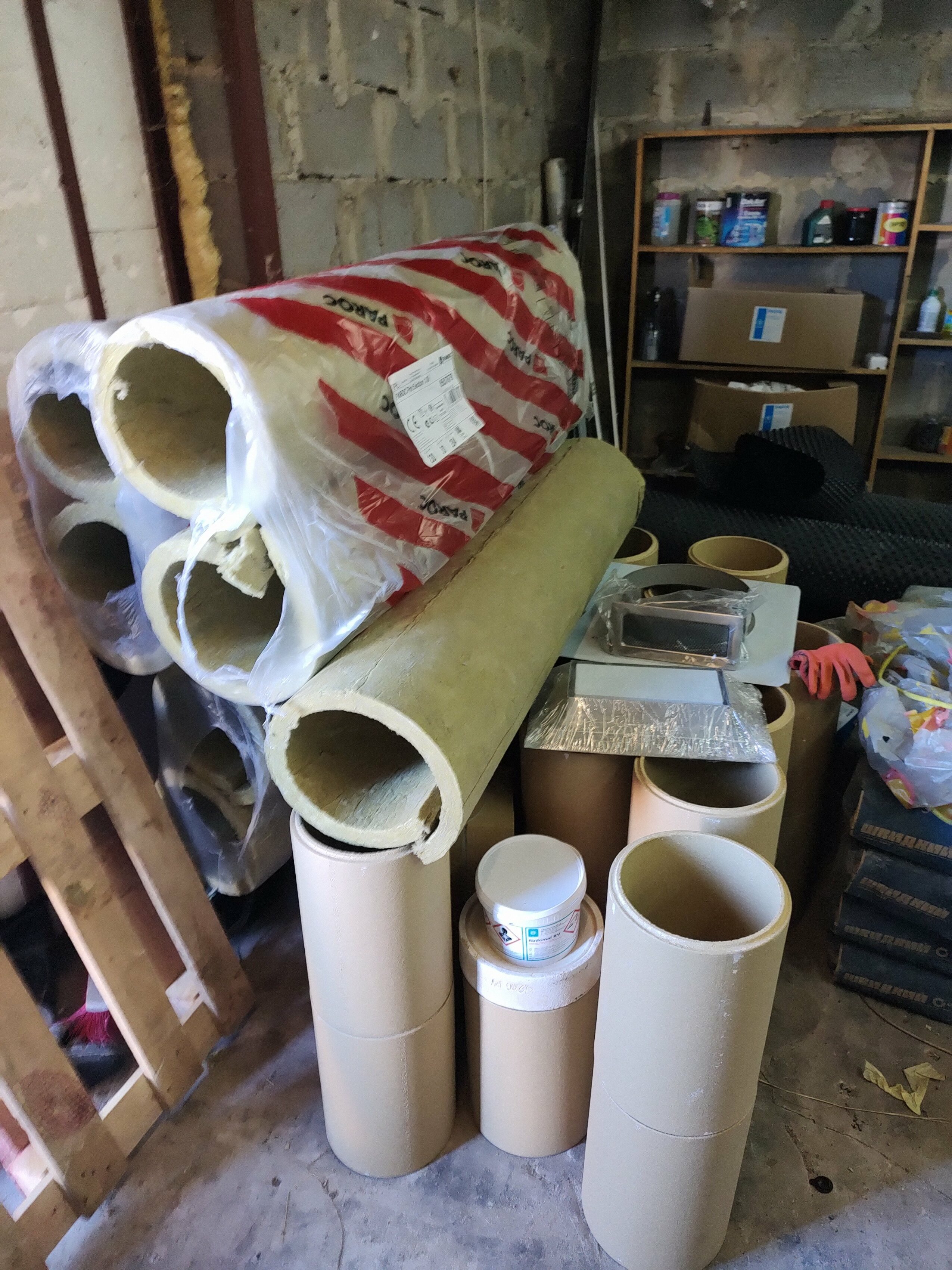

ЯД Опубліковано: 7 вересня 2022 Автор Поділитись Опубліковано: 7 вересня 2022 Приехал дымоход от керамии. Очень даже ничего 8 Посилання на коментар Поділитися на інших сайтах More sharing options...
