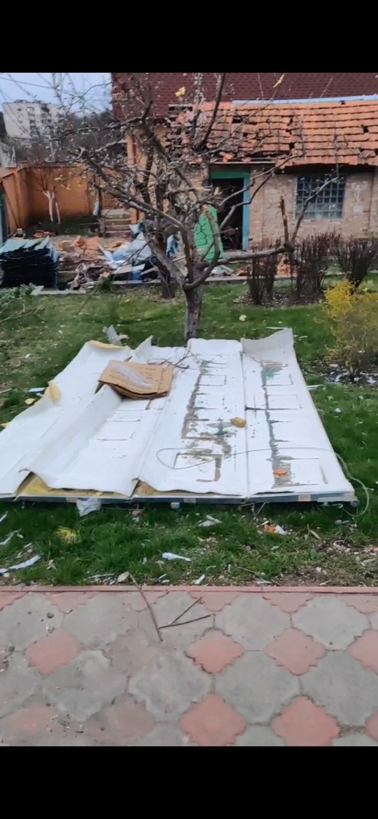

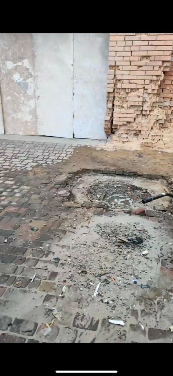

Malchish Опубліковано: 30 травня 2022 Поділитись Опубліковано: 30 травня 2022 Kruzik - стоятли и эксплуатировались более 3+ лет у тестя в Ирпине, - никаких нареканий не слышал, ничего не облазило, цвет не меняло (цвет типа белый или бежевый - солнце светило на них большую часть времени) и т.д. - вобщем норм. вариант. Мне еще нравится покрытие - такое антивандальненькое, - трудно пошкрябать.. Пошкрябать можно только миной.. поэтому и говорю о них в прошедшем времени... 2 Посилання на коментар Поділитися на інших сайтах More sharing options...
