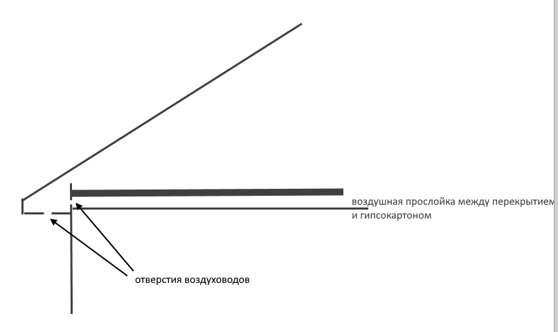

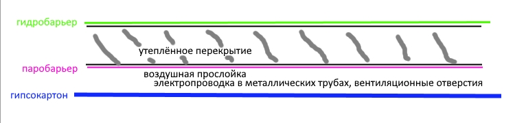

Добрый день всем.
Есть утеплённое минватой перекрытие между тёплым вторым этажом и холодным чердаком (перекрытие из деревянных лагов, между которыми размещена минвата, поверх прибита диффузионная мембрана (на рисунке я её подписал как гидробарьер, что ошибка) и обрешётка.
Теперь стал вопрос прибить паробарьер на потолок второго этажа. Не уверен в 2-х моментах:
1. как правильно сделать вентиляцию
2. как правильно крепить паробарьер.
Прежде всего скажу, что потолок будет зашиваться в итоге гипсокартоном и в воздушной прослойке между гипсокартоном и самим потолком и будет вентиляция:
Касательно вентиляции.
Читал, что по хорошему нужно делать трубу через весь чердак, сквозь перекрытие крыши, подобно дымоходу. Но мне, честно сказать, совсем не импонирует этот подход: прежде всего, я не представляю, как собрать воздух со всех комнат (не делать же по отдельной трубе для каждой комнаты) в одно место. Конечно, можно сделать где-то по центру, в комнатах пробить по отверстию в стенах между потолком и гипсокартоном, а потом вывести вверх сквозь перекрытие и саму металлочерепицу, но при этом это всё довольно затратно, плюс нужна ещё одна точка гидроизоляции где труба проходит сквозь металлочерепицу.
Мне больше нравится следующий подход:
Есть ли какие-то минусы в этом подходе?
2. Как правильно крепить паробарьер?
Нигде не  могу найти понятной и чёткой инструкции, как крепить паробарьер в местах его соединения со стеной. В одних источниках предлагают просто делать свес на 10 см на стену и крепить, где-то предлагают делать петлёй... Как всё же правильно?
якщо це просто вентиляція простору між гк та паробар'єром, то це зайве.
4 хвилини тому, roverspam сказав:
саме так, клеїти delta tixx

3 часа назад, outdoor24 сказал:
т.е. лишнее? Куда влага с тёплой комнаты должна деваться? Гипсокартон влагопроницаемый, она "упрётся" в паробарьер (который, теоретически, будет чуть холоднее) и выпадет на нём в осадок. Вот вентиляция и нужна для того, чтобы эта влага вылетела наружу.
т.е. просто клеить к стене без всяких завирушек? А температурные расширения не порвут её в таком случае из-за натяжения?
і стосовно гідробар'єру - здається це помилка, вата має бути прикрита вітробар'єром або супердифузійною мембраною.
извиняюсь, у меня супердиффузионной мембраной :)
2 хвилини тому, roverspam сказав:
Конденсація на паробар‘єрі можлива лише за умови недостатнього утеплення над ним та підвищеної вологості в приміщенні.
якщо простір за гк буде сполучатися з вулицею, то ви порушите тепловий контур.
паробар‘єр просто клеїти, температурними розширеннями можна знехтувати.
43 минуты назад, outdoor24 сказал:
но какая-то вентиляция должна же быть? Или вообще наглухо закрыть пространство между гк и потолком?
Тільки що, roverspam сказав:
наглухо
Але, якщо сильно хочете, можете зробити в ГК вентиляційні решітки 🙃
если наглухо, то тогда получится, что вообще по всему второму этажу нет вентиляции...

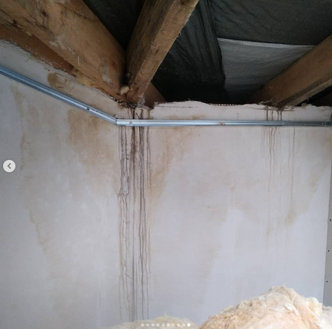

Делал это множество раз. Повторю.
в тёплом воздухе (+21 град) воды, в физическом её представлении, в 4 раза больше может поместиться чем в холодном (0 град)
и как только этот тёплый воздух остывает, то "ёмкость" воздуха резка снижается и он (воздух) "выталкивает" из себя пар, у которого нет другого выхода, кроме как сконденсироваться в виде капель. Это базовый закон природы, по которому и образуются дождевые облака и запотевает бокал холодного напитка на столе.
И в связи с тем, что минераловатные утеплители (самый популярный на сегодня утеплитель) состоят на 97% из воздуха (а всё остальное -это то самоё твёрдое тело в виде волокон, то воздух сквозь него может почти беспрепятственно перемещаться. Это можно назвать его относительным недостатком. Именно поэтому, для всех систем утепления, в которых применяется "воздухопроницаемый" утеплитель нуждаются в дополнительной герметизации. Чтобы тот самый тёплый воздух не проник в холодную зону и не выкинул свой конденсат там (в холодной зоне). Эту герметизацию выполняет что-то глухое, герметично соединённое, желательно недорогое и удобное в применении. Чаще всего это полимерная непроницаемая плёнка.
В вашем же случае функции непроницаемого слоя выполняет известковая штукатурка. Она достаточно надёжно герметизирует пространсво и не даёт свободно "гулять" воздуху из помещения на чердак. Но у вашей системы есть и недостаток: она физически сложна в реализации, требует людей с навыками, она не такая "тёплая". То есть по соотношению деньги/время/теплоспротивление - ваш вариант не самый лучший. Да, рабочий, да, тепло держит но есть варианты и получше.
Насчёт влажности в жилых и нежилых комнатах.
Относительная влажность воздуха в помещении - вещь динамичная. Ровного графика не бывает. Ночью похолодало, закрыли окна, легли спать - влажность поднялась. Варили овощи на оливье весь день - пар из кухни начинает равномерно распространяться по всем остальным помещениям, повышая там влажность.
Но даже если ничего сверхвлажного не делать, то той абсолютной влажности достаточно, чтобы превратиться из пара в воду при остывании.
Можете сами провести эксперимент: принесите 3хлитровую банку в комнату, подержите в ней и закройте. А после положите её в морозилку. И увидите внутри банки конденсат. Это и есть тот самый пар, который стал водой при остывании.
Или проще - бокал с ледяным напитком занесите в комнату. Капельки росы на внешней части бокала, который до наливания был сухой - это и есть тот пар, который был растворён в воздухе комнаты и сконденсировался, когда тёплый воздух жилой комнаты остыл у поверхности бокала.
Последствия отсутствующей, как вы говорите "не нужной" плёнки можно посмотреть тут: fb.watch/eeTWYiWHEK/

23 хвилини тому, #roofinspector сказав:
ГК. пофарбований акрилом , ще більш надійно герметизує гуляння повітря. Та сама пароізоляція. А у випадку натяжної стелі взагалі не зрозуміло нафіга там додаткова плівка. Тільки заради того , що в тех. картах так написано.
20 минут назад, andrey_ka сказал:
Це не так. У мене є кімнати , де під час ремонту ця штукатурка була повністю видалена. І ГК. від холодного горища відділяє всього 18см. шалаку , що як для повноцінного утеплення замало. І олів`є варили , і спати лягали , і  тим не менш жодних проблем з конденсатом.
Не зная всех вводных не могу вам конраргументировать. Да и не вижу смысла.
Вы вольны в своём доме экспериментировать как угодно. Это ваше дело.
Я лишь объясняю принципы (по вашей же просьбе) и мои доводы основаны не только на мануалах а на большом количестве различных случаев.
Технически можно автомобильное колесо прикрутить на один болт и так поехать. И колесо не отвалится... до момента внезапно возникшей повышенной нагрузки.
Так же и в строительстве: либо делаешь всё правильно и гарантировано получаешь предсказуемый результат либо пытаешься надурить систему и в какой-то самый неподходящий момент вдруг становишься перед необходимость делать большой и неприятный ремонт. Или нет. Тут как повезёт
У меня есть случай, где из под потолка потекло через 12 лет эксплуатации в тот момент, когда в подвале дома прорвало трубу. И был залёт на несколько десятков тыщ долларов только потому, что не проклеен был парчик. Когда же вскрыли - ахнули: текло постоянно но просто не дотекало до гипсокартонного потолка. Текло и гнило, но незаметно для глаза. Вот самый большой риск в подобных ситуациях.

14.07.2022 в 00:32, #roofinspector сказав:
До чого тут труба ? Тобто , 12 років текло і немого витекти за межі стелі так , щоб це було візуально видно?  В мою логіку - це не вкладається.
