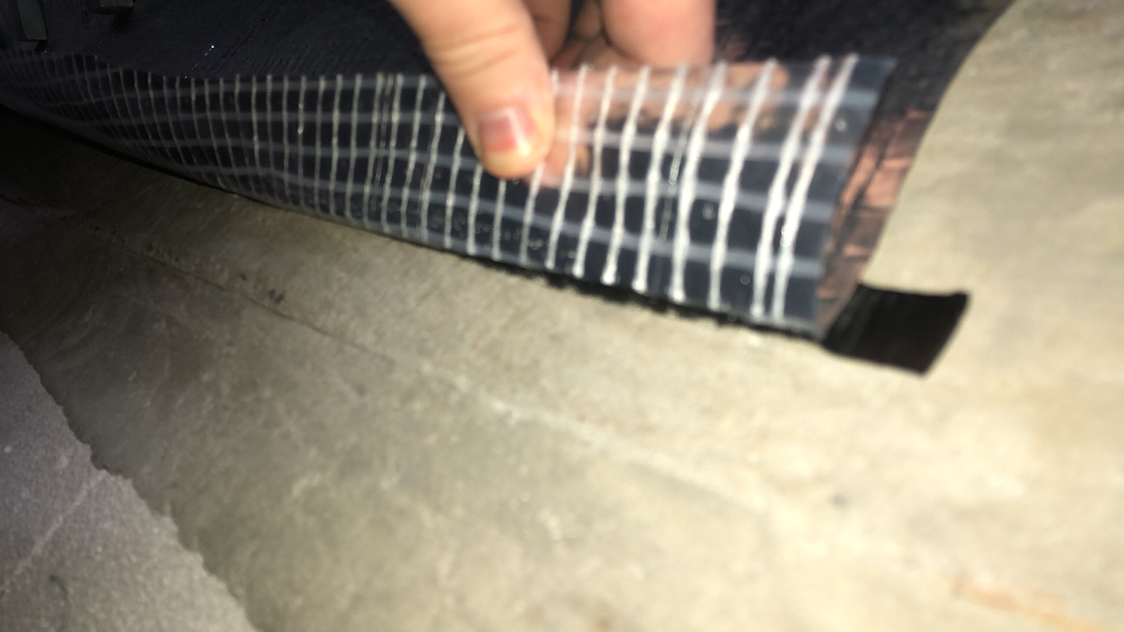

Андрій Миколайович Опубліковано: 6 березня 2024 Поділитись Опубліковано: 6 березня 2024 Доречі бутилкаучукова тримає дуже міцно (приклеював пароізоляцію до армопояса) Посилання на коментар Поділитися на інших сайтах More sharing options...
Андрій Миколайович Опубліковано: 6 березня 2024 Поділитись Опубліковано: 6 березня 2024 Цей гарно тримає, але сохне з тиждень ... Посилання на коментар Поділитися на інших сайтах More sharing options...
