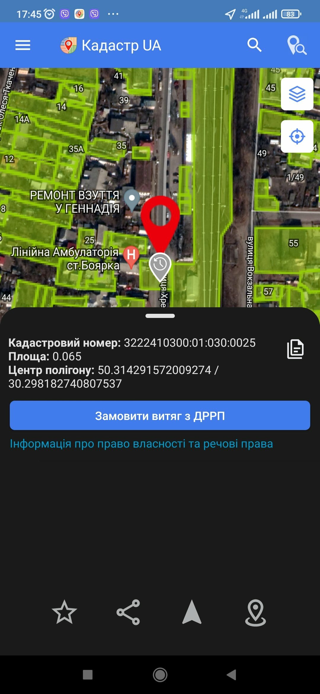

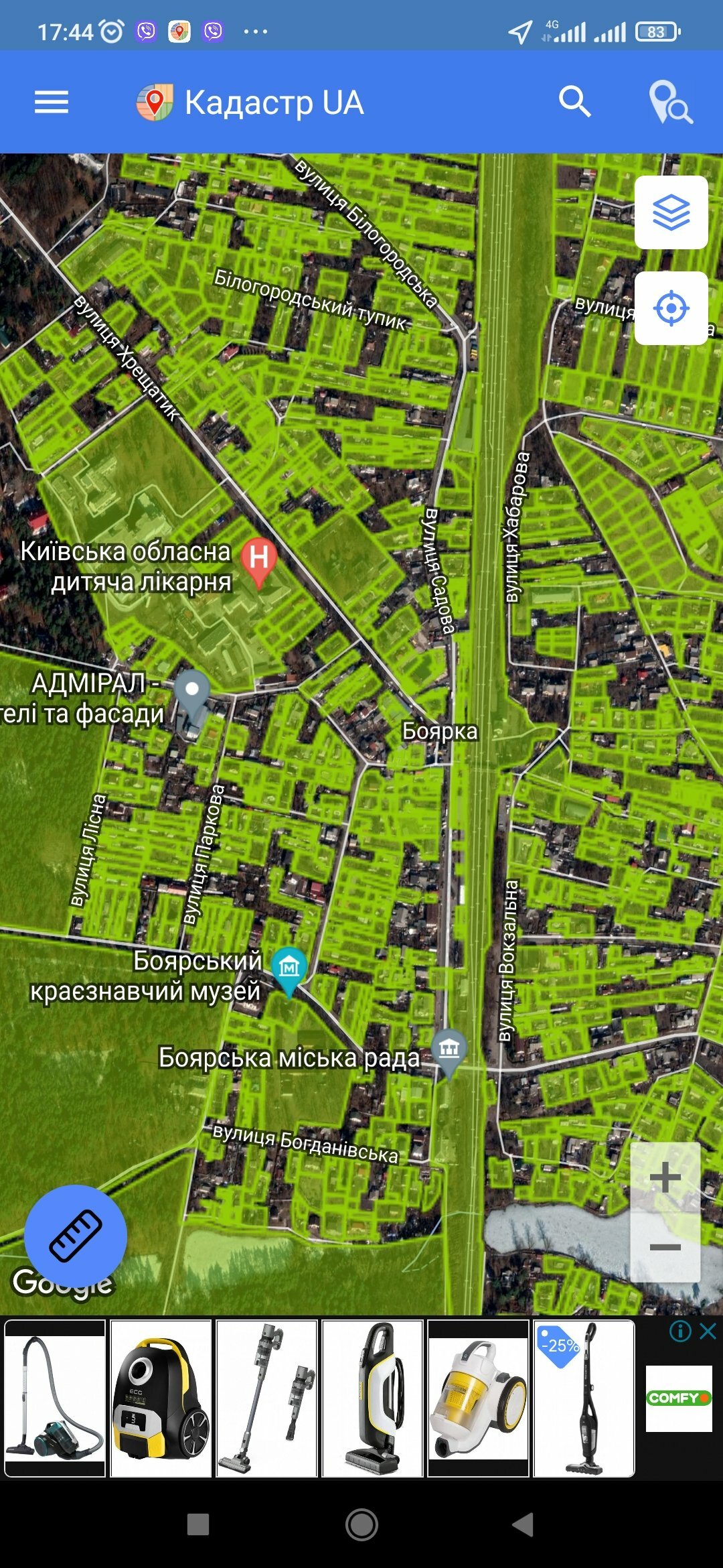

я скачал приложение в магазине приложений и для андроида заплатил 5 грн, а товарищ для айфона 1 бакс - там открылся доступ к кадастровым картам и даже бесплатные вытяги доступны.
сейчас поищу
