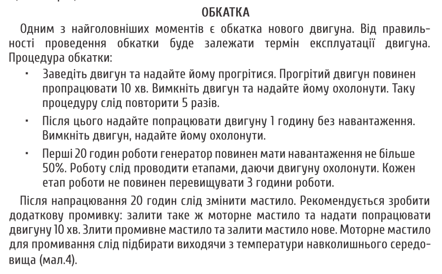

Enot123h Опубліковано: 13 листопада 2022 Поділитись Опубліковано: 13 листопада 2022 Вот из мануала компаса, в моем EDON написано первые 20 часов не нагружать на полную, потом сменить масло. 2 Посилання на коментар Поділитися на інших сайтах More sharing options...
igorjk Опубліковано: 14 листопада 2022 Поділитись Опубліковано: 14 листопада 2022 5 часов назад, Enot123h сказал: Вот из мануала компаса, в моем EDON написано первые 20 часов не нагружать на полную, потом сменить масло. Це як новенький мерседес - купив, поставив в гаражі, завів, і не їздить до першого то. 2 Посилання на коментар Поділитися на інших сайтах More sharing options...
