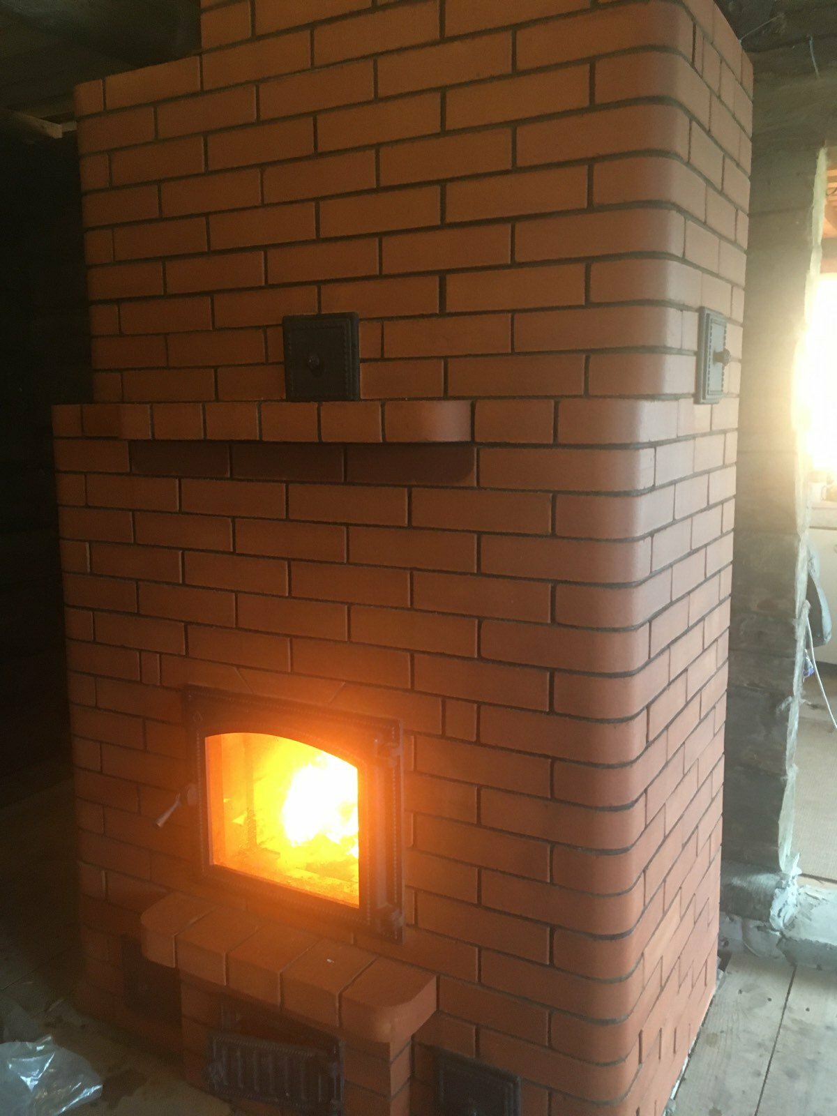

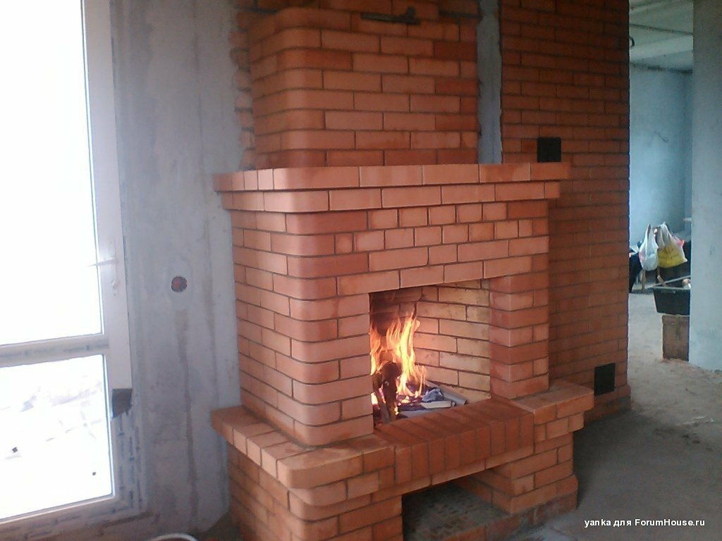

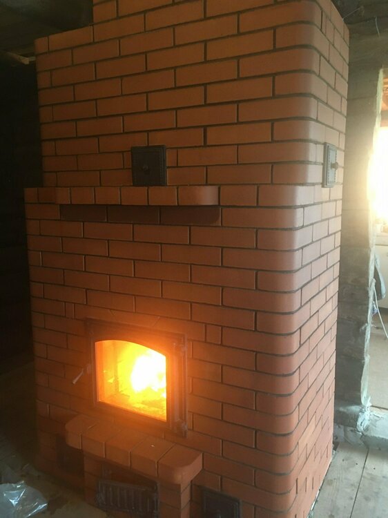

живой огонь это открытый камин который греет только когда горит.(фото)  Альтернатива- топливник с большой дверкой с стеклом. Это может быть :
1. кирпичная печь(каминопечь) где она -обычная отопительная печь но внешне благодарая этой большой дверке посреди и всяким там полочкам-карнизам выглядит как камин.(фото)
2. или т.н. печь-камин - по сути буржуйка с большой дверкой с стеклом которую можно подключить к кирпичному щитку. Нормальному щиткку.(фото )
В 24.12.2022 в 14:37, Gens сказал:
тогда камин. И так и так не согреться, зато для души будет - живой огонь в камине.
ну да... приехать и посидеть у огня "за рюмкой чая" и ----домой. Греет пока горит. Такую функцию имеет и каминопечь-топить с открытой прямой задвижкой , можно с открытой дверкой(живой огонь) и той же буржуйкой без щитка. Не забудем что камин или большая дверка в печи требуют увеличенной трубы. как кминимум впятерик. или как мин 200мм. Иначе будет дымить. (Камин или печь при открывании дверки)
