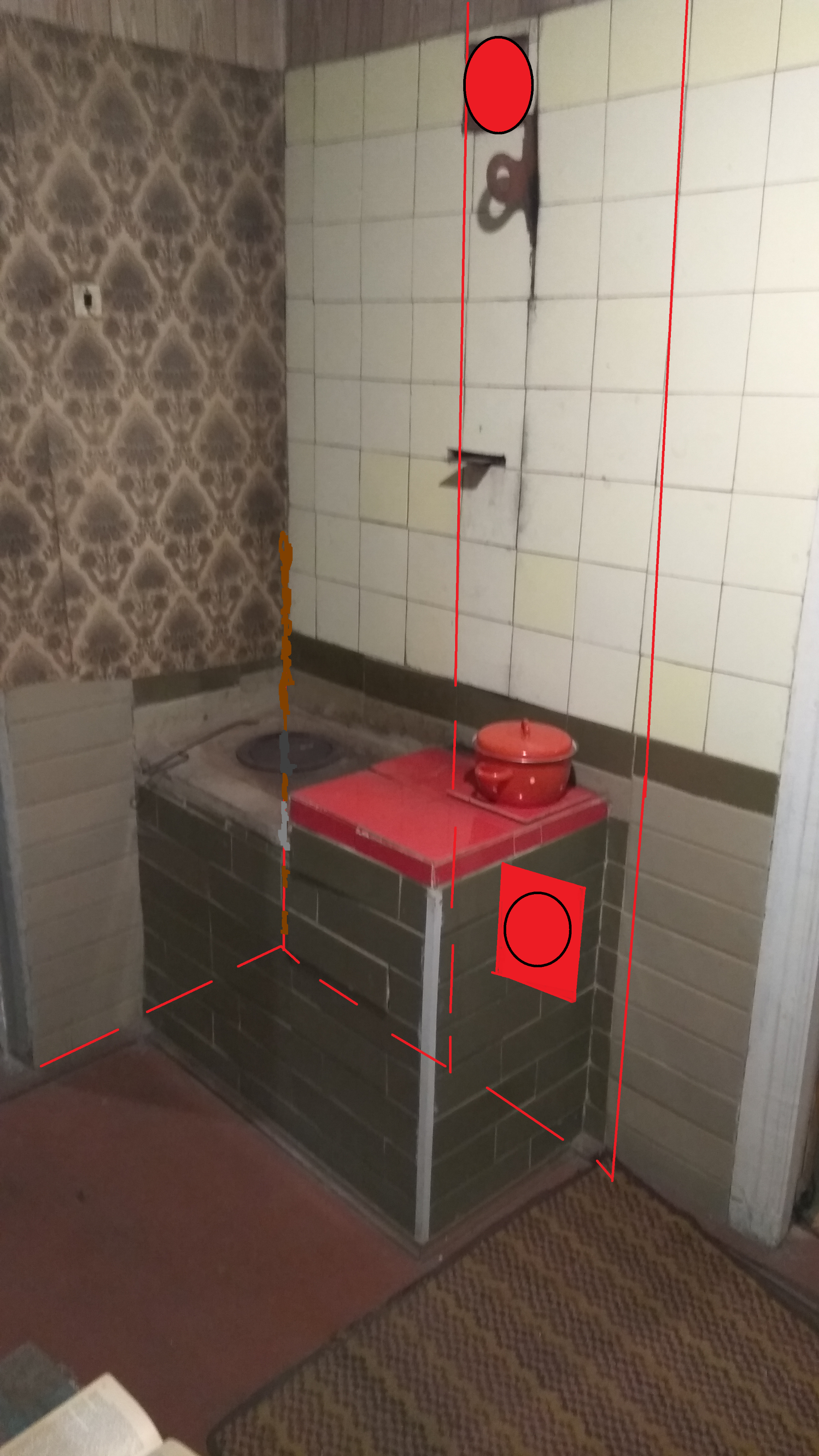

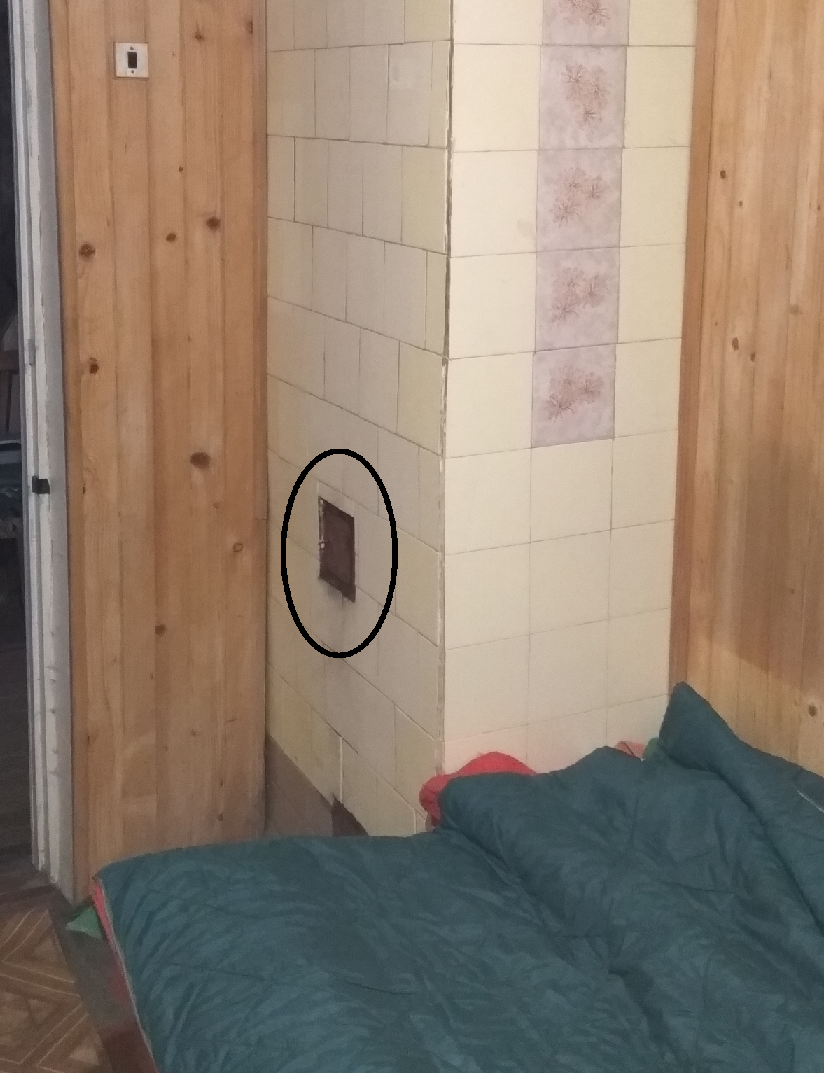

20 часов назад, Seibi-shi сказал:
Художник из меня так себе. Но синенькая стрелочка должна заходить в дымоход как минимум над заслонкой 1.🙂
Когда я проник по локоть рукой с кочергой внутрь щитка, то внутри этой трехмерной конструкции я обнаружил внутреннюю перегородку-подвертку, которая обозначена на рисунке зеленым контуром. Она из кирпича на ребро, а кирпич держится на металлическом швелере. Из купола газы спускаясь подныривают под эту подвертку и за ней начинают движение наверх в трубу. Там их разделяет вертикальная перемычка, обозначенная синим цветом и которая создает два канала. Канал летнего хода с горизонтальной заслонкой 2 и основной канал выхода в трубу с вертикальной заслонкой 1.
Про вертикальную перемычку это моя гипотеза, так как туда рукой никак не пролезть. Другого варианта сделать два выходных канала не вижу в упор.
Это весь мой опыт "обладания" грубой - я же в нее проник внутрь, так сказать овладел.
Змінено користувачем Gens

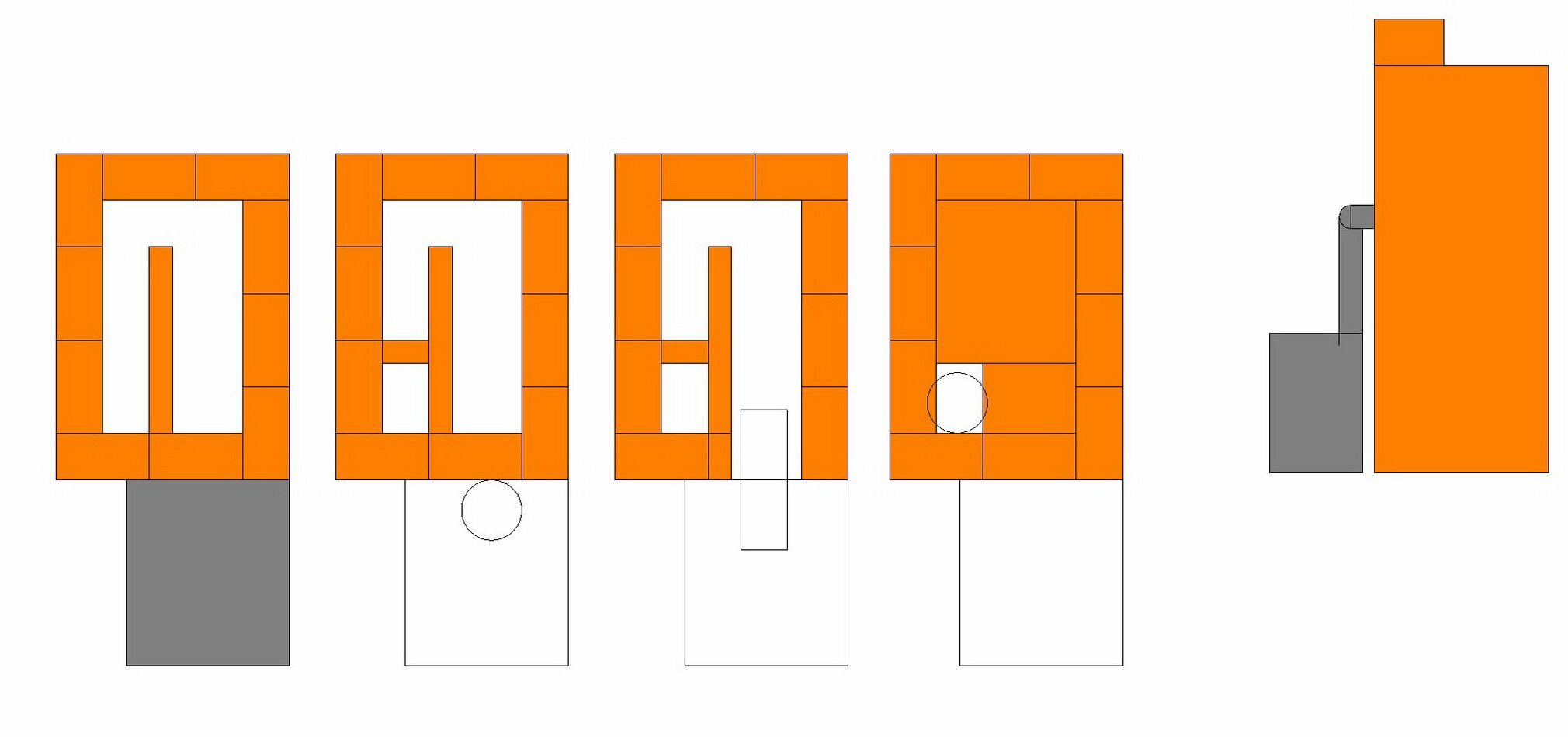

нет. выход у буржуйки как правило много выше. т.е. щиток придеться подделывать под буржуйку
20 часов назад, Gens сказал:
2. Имеющийся дымоход. Как быть с ним? Я совсем не представляю, как и где стыкуется груба с трубой. Можно ли оставить нынешний дымоход или тоже надо убирать? Если демонтировать грубу, не рухнет ли дымоход? Вот фото дымохода на мансарде. Я пока его не исследовал.
а что тут думать. Дымоход установлен на щитке, на грубе по вашему, напротив задвижки. и является продлжением последнего канала. выходит кирпичем на мансарду и где то на высоте 1 м кирпич заканчивается и установлена какая то круглая труба..скорее всего асбо-цементная(но может и металлическая). При разборке просто освобождаете узел ее замоноличивания в кровле и узел опирания на кирпичную трубу.Приподнимаете чуть вверх и в сторону и вынимаете на мансрду , там же и ложите где нить у стены. Остается кирпичная труба скорее всего в четверик(4 кирпича в ряду) . Разборка быстрая бо там нет цемента(не должно быть) ...глина и песок. Всю печь можно разобрать за пару часов. потом- отмыться.

Короче вот вам теплоемкий щиток  к буржуйке на том же месте и вроде бы в ту же дырку для трубы. Теоритически можно буржуйку подключиь в вашу грубу верху где то на уровне правой вертик.задвижки.

Я на даче разобрал плиту и подключил к нижнему отверстию по вашей схеме чугунную печку Кратки Коза К7 с задним выходом. Остальную часть исходной печи не трогал. Для периодического использования в межсезонье нормальный вариант.

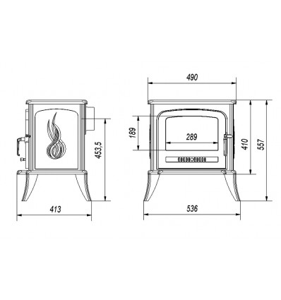

да неплохой вариант...высота выхода вроде совпадает. Я совсем забыл что большинство буржуек имеет два варианта выхода, верхний и задний. по опыту скажу что для тяги и для запуска после долгого простоя лучше таки верхний.
altumservice.com/424-pech-kratki-koza-k7-kaminnye-pechi-kratki.html

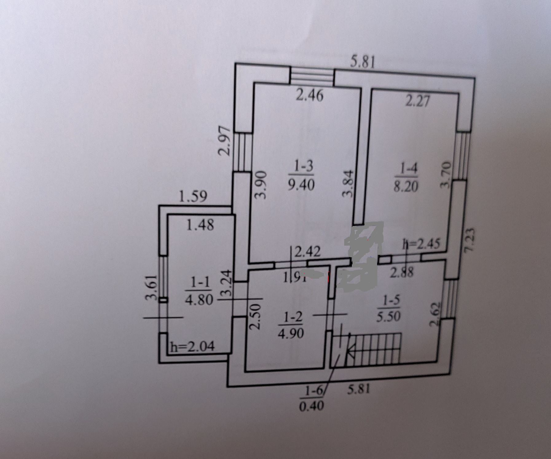

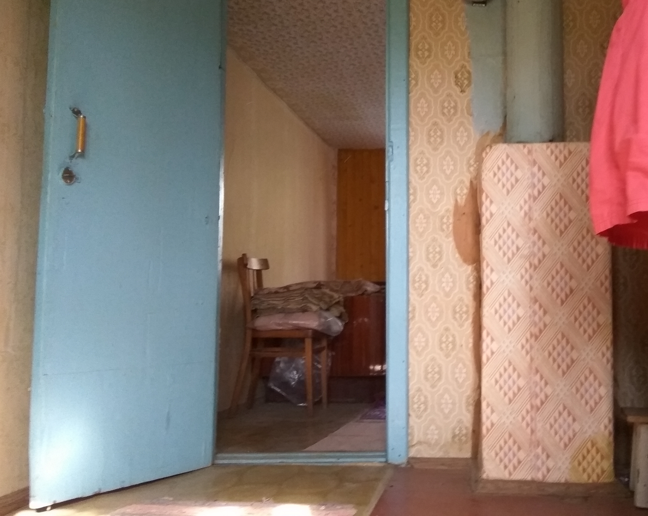

Созрел план. Локализирую часть дома, где будет зимняя ночевка, то  есть меньшую комнатку. Она плюс кухонька станут теплым контуром дома, остальные помещения обрекаются попасть в холодный контур и будут выживать самостоятельно. В комнате находится самая большая площадь щитка. Хочу разместить здесь буржуйку и вставить ее выходную трубу в очистное окошко, обведенное кружком. Буржуйку буду искать недорогую для пробного эксперимента, чтоб у нее была подходящая высота, задний отвод трубы и труба по диаметру могла влезть в окошко. Сначала растапливаю грубу через плиту, нагреваю дымоход и щиток, а потом запускаю буржуйку. Посмотрим, как поведет себя этот дуэт.
Возможные проблемы. Может придется сужать выходную трубу буржуйки, чтоб вошла в окошко, оно небольшое вроде. Может не будет тяги, дым будет идти в помещение. Может когда я это все установлю и запущу, я пойму, что это все ерунда на постном масле.
Сейчас однако интерес прямо возбудился к данному проекту. С минимальными реконструкциями получаю возможность опробовать тандем в полевых условиях.
Кратки Коза К7 -низенькая, можно использовать верхний выход. Труба 130мм.
