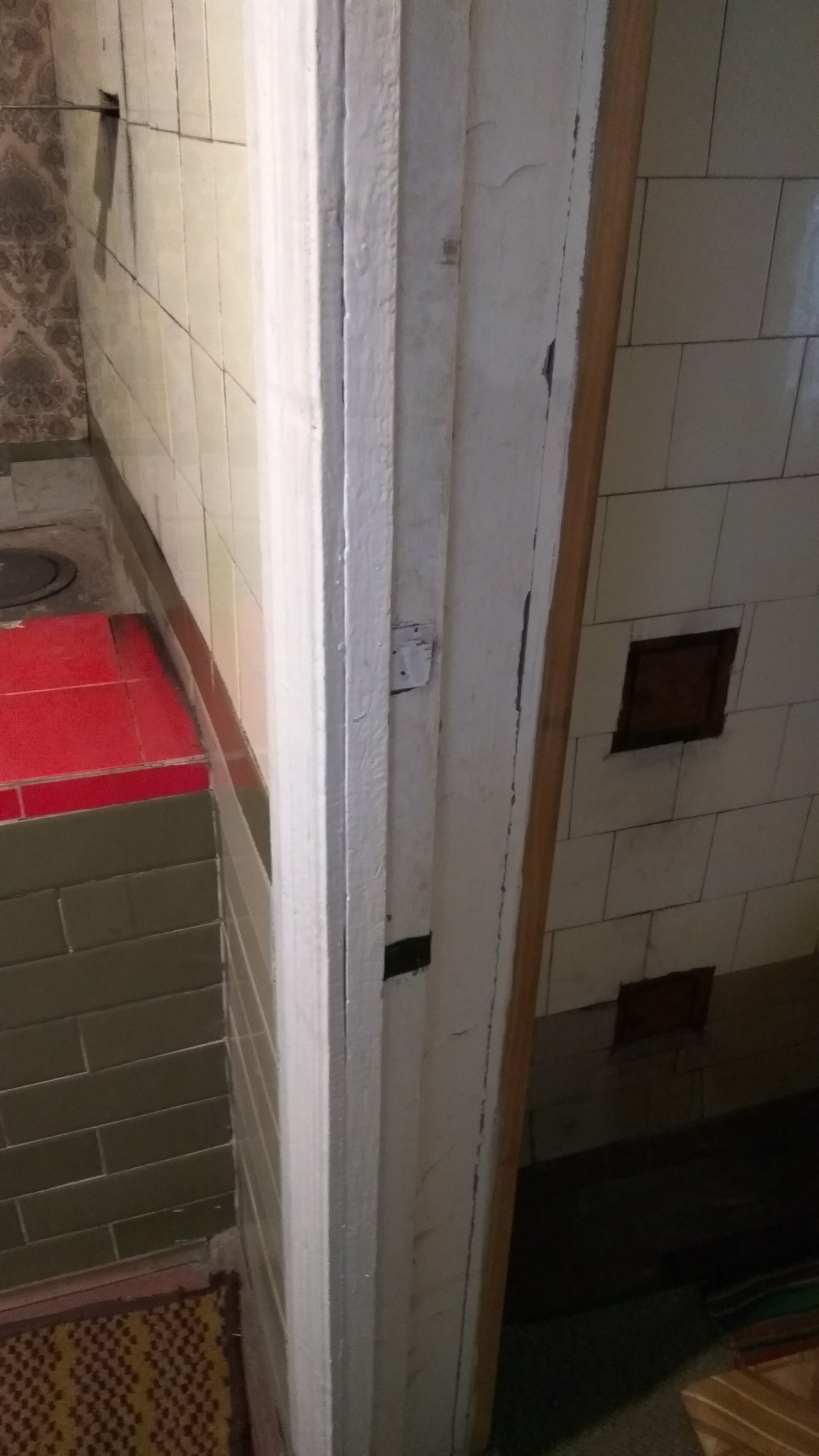

ГЛУБОКОУВАЖАЕМЫЕ ПЕЧНИКИ С БОЛЬШОЙ БУКВЫ И С БОЛЬШИМ ОПЫТОМ И ПОЗНАНИЯМИ! Прошу откликнуться и посоветовать оптимальную конструкцию печи для тяжелого режима эксплуатации при отоплении небольшого дачного домика на непостоянной основе.

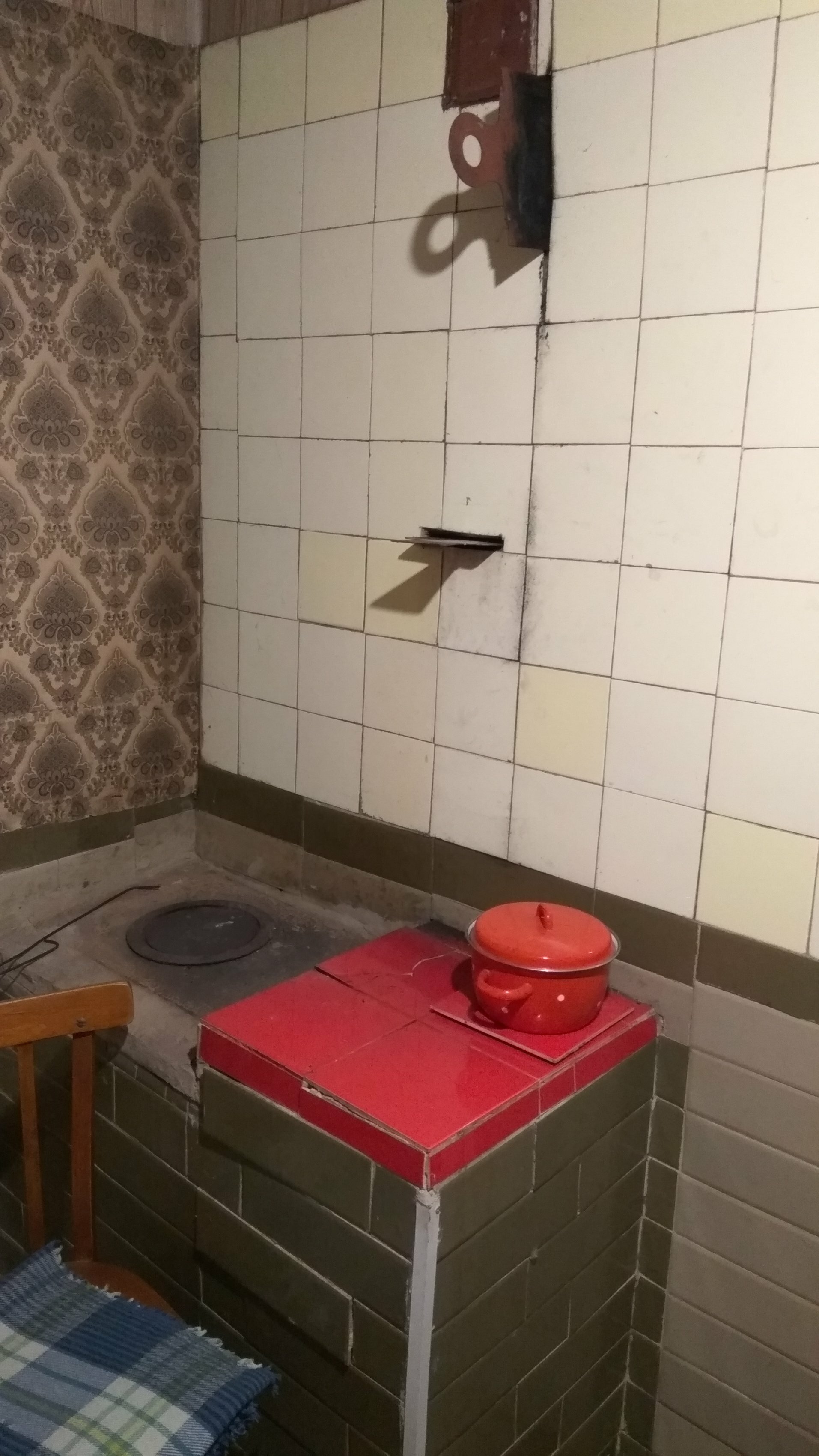

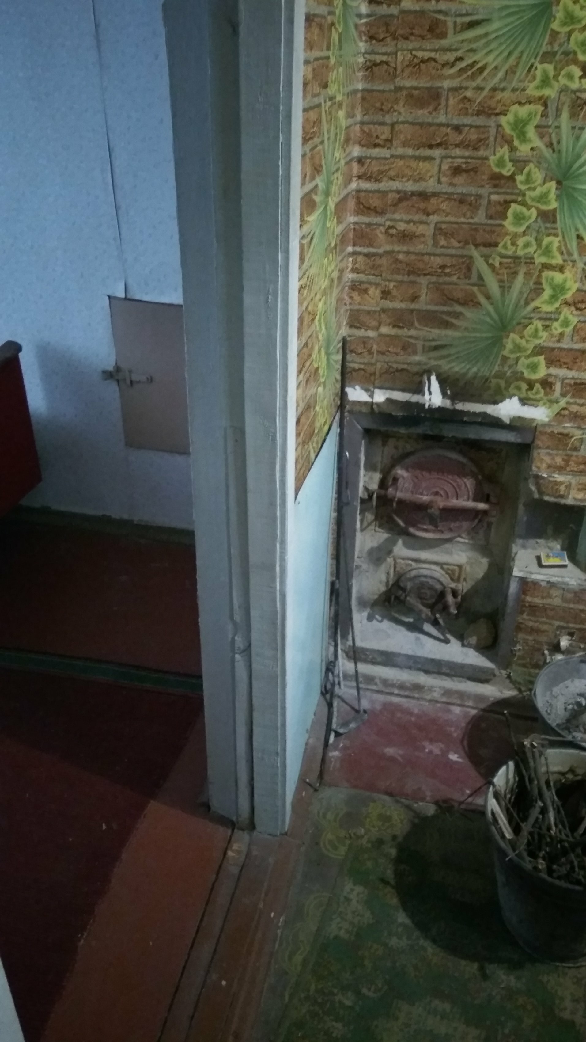

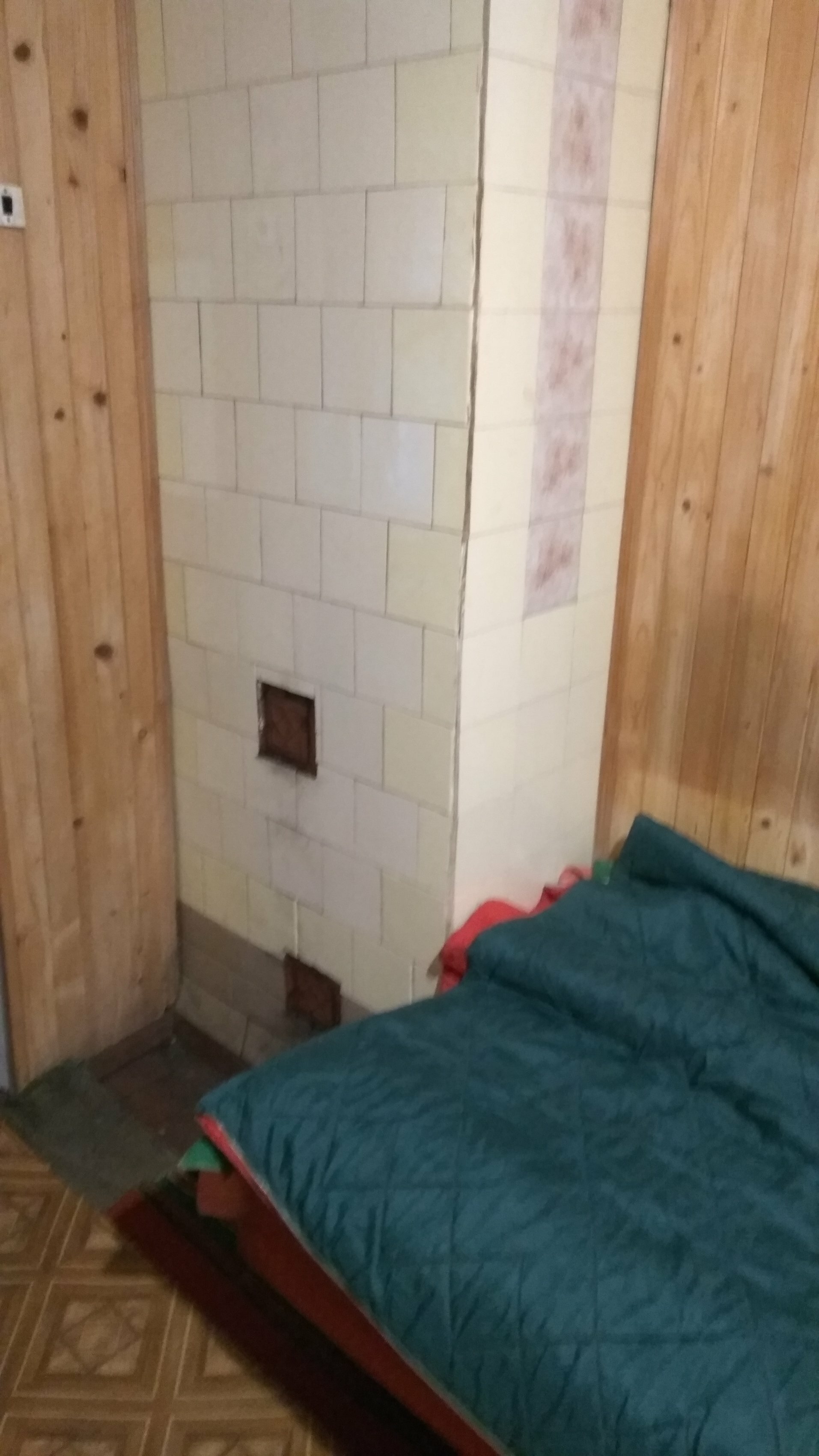

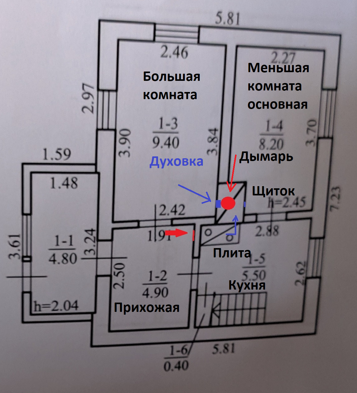

Описание. Небольшой дачный домик постройки 90-го года 6 на 7 метров, кирпичный, с неутепленной мансардой на втором этаже. Первый этаж утеплен пенопластом и обшит сайдингом. Жилая площадь первого этажа составляет 23 кв. м. Под отопление предназначены две жилые комнаты 9.40 кв.м, 8.20 кв.м и кухня 5.50 кв.м. Прихожая 4.90 кв.м холодная, неотапливаемая. В дом нет подвода воды, тем более газа, только электричество. В простенке между комнатами стоит старая груба однокупольного типа с духовкой и плитой на одну комфорку. Максимальная температура в наиболее теплой комнате после одной протопки составляла 8-10 градусов при наружной 0 градусов. После 8 часов после протопки груба уже остывает. В прихожей находится погреб. Окна в плане теплоизоляции слабенькие, одинарные стеклопакеты и одно окно на кухне вообще старое одинарное деревянное. Потолок неутепленный, деревянный, пустотелый. Пол тоже скорее всего деревянный. Дому по теплоизоляции можно дать 3 по 10-балльной системе.
Характер использования дома следующий. Дом должен обеспечивать всесезонное проживание на непостоянной основе, в зависимости от сезона от 2-5 дней зимой, весной до 2-3 недель летом или осенью. Печное отопление в холодный сезон своей большей частью должно обеспечивать проживание и ночевку в меньшей жилой комнате 8.20 кв.м. Кухня тоже должна быть отапливаемой. Должна также иметься возможность отапливать в случае необходимости вторую комнату 9.40 кв.м, но надо учитывать что такая необходимость будет редкой. Вопрос необходимости духовки и плиты пока не очень ясный, особенно что касается духовки.
Тема поднимается по причине, что имеющаяся старая груба не может обеспечить прогрев жилья после первой и даже после второй протопки. Желаемая цель - чтобы печь начала давать ощутимый прогрев с четвертого-пятого часа от начала растопки и обогревала помещения на время проживания в формате 1-2 растопки в сутки. Немаловажно, что желаемая печь должна быть адаптирована без потерь своих характеристик к рваному режиму эксплуатации в холодный сезон с неоднократным выходом из рабочего режима в полное остывание и последующим выводом из полного остывания в рабочий режим. Другими словами, хоть площадь отопления небольшая, но конструкция печи должна быть рассчитана на тяжелый режим эксплуатации из-за рваного графика с частыми качелями "остывание-нагревание" и поэтому она должна иметь усиленный большой ресурс, чтобы преждевременно не выйти из строя.

Вам проще снести (переделать) эту печку на -плита+тонкостенная (на ребро) груба. Нагревается через час, для дачной жизни подходит. Можно также к нормальной печи (стенки в 12 см) подключать буржуйку - там подход такой 1. приехали - начинаете топить и буржуйку и печь. 2. "железка" даёт быстрое тепло 3. потом получаете тепло от грубы.
1 час назад, Лентяй сказал:
Спасибо, мотаю на ус. А родная груба тонкостенная, на ребро, только один бок выложен почему-то в ДВА кирпича 24 см (он самый холодный). Я к тому что эта груба при том что она тонкостенная, но с первой-второй протопки она на рабочий режим аж никак не выходит. Еще не было возможности (больше суток на даче не оставался еще, холодно), но думаю если б я ее вторые сутки протопил утром, потом вечером, а потом еще и на третьи - вот может тогда бы случилось чудо. А может и нет. Пока что остаться на большее время не могу, да и не решусь, так как уже простудился после дачной ночевки в трех штанах и двух шапках.
Змінено користувачем Gens
Правильно сделанная печь с грубой на ребро начинает отдавать тепло через сорок минут. Вашу печь надо переделывать, а то замёрзнете.

Тронут вашей заботой! Уже смотрел в Ютубе печи Стопчика и конечно они мне понравились. Но кто возьмется такую сделать кроме самого Стопчика. А он вроде бы сейчас в Германии. Где я и где Стопчик.

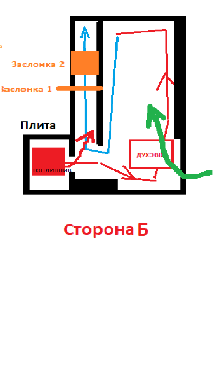

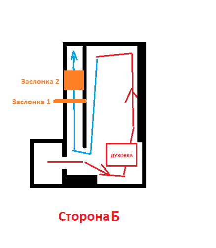

Смущает в доставшейся нам грубе один момент. Насколько я смог исследовать внутренности, это одноколпаковая груба. Может я не так понимаю, но газы из топливника поступают в щиток не совсем с той стороны. Они попадают в колпак со стороны подвертки и часть из них сразу же направляется на выход в трубу, не попав в колпак. Это ж сколько теряется энергии в трубу буквально. Зеленой стрелкой я обозначил, с какой стороны правильно было бы делать вход в колпак для газов. Растолкуйте, если не прав.
Печи у Стопчика можно сказать - типовые, и их может сделать любой нормальный печник.
Задвижка 1 - это для старта печи (летний ход).
Вам надо пригласить печника для осмотра этой печи и решить, что с ней делать. Может будет достаточно переделать грубу, но такие решения принимаются только после консультации с печником по факту осмотра печи.
Шо-то мне сдаётся, шо Вы неправильно рисуете стрелочки - направление газов. Так не должно быть - это бессмысленно с точки зрения отбора тепла. Пища для размышления: две охапки дров + ведро угля - обычный красный кирпич, уложенный на ребро, прогревается до температуры более 50 градусов. То есть груба должна быть на ощупь хорошо тёплой, даже горячей (но руку на ней держать можно).
Лично я бы сделал временно такую манипуляцию: аккуратно выбил бы несколько кирпичей в грубе таким образом, чтобы можно было вставить от стенки до стенки под углом примерно 45" несколько штук стальных труб сечением хотя бы 60х60. Тщательно замуровал бы их. Таким образом, получил бы такое себе подобие кирпично - стального булерьяна для быстрого прогрева воздуха в комнате. Заодно появится возможность изучить внутреннее строение грубы. Дёшево и сердито, правда не очень эстетично.😁
1 час назад, Seibi-shi сказал:
Что один человек собрал другой завсегда разобрать сможет, но обратно уже не соберешь. Так что "на это я пойтить не могу". Даже с шефом не надо советоваться.
Может нарисуете стрелочки, как по-вашему правильно должно быть. Потому что мне кажется, что там по-другому никак.
Художник из меня так себе. Но синенькая стрелочка должна заходить в дымоход как минимум над заслонкой 1.🙂
Это самый больной вопрос - найти специалиста. Буду очень благодарен, если посоветуете мастера, который сможет приехать на осмотр печи - Киевская область, в районе г. Березань. В переделку грубы вложиться готовы.
Вы можете дать свой номер телефона мне в "личку", я его размещу в группе печников и может кто-то вам позвонит. В Киеве и области печников хватает.
