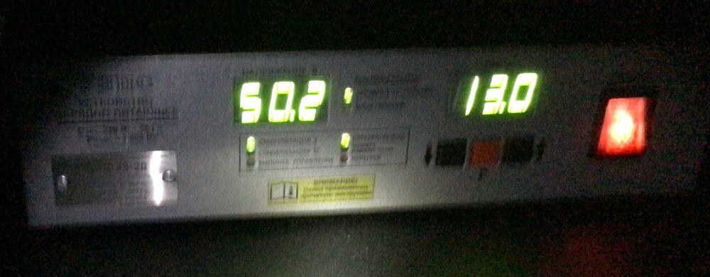

Щойно вирішив добавити, поставив 13А, чую чмихнув і потягнув, працює.
Що то є? :unknown:
і підкажіть дилетанту, пліз, яке навантаження при 13 А на пристрої, це різні речі з розрахунками 4А=1 квт?
бо на самому пристрої написано 1500ватт

Вы сейчас про амперы по 220 или по напряжению батареи? Вас выше уже спросили напряжение то какое? 12/24/48/96?
40 минут назад, US7IGN сказал:
Батарея на скільки вольт? Щось математика не зходиться ...
7,2 Квт
48 В
зарядное УЗПС 48-20

А вот 13 ампер не понятно каких но скорее всего по 48 вольт тоесть где то 56*13 получится 730 ват плюс всякие там потери туда сюда но в любом случае до 1 кВт но кто его знает что там еще из нагрузки по дому висит

я не про те. я про закон Ома. якщо глохне 2,7кВт генератор, це означає що навантаження більше ніж він може видати. тут або питання де генератора, або до блока живлення, який може дати більше 20А. скоріше за все генератор китайське лайно з обмотками з харчової алюмінієвої фольги і реальна потужність максимум 1/3 від намальованої.

якщо цим батареям не обмежувати струм заряду то вони заглушать генератор.

Спробував поставити на 13.1А, то він починає чмихати.
щось там не так з БЖ
у мене інвертор заряджає акум струмом 30а - гєна навіть не відчуває того

здесь надо ограничивать напряжение или 50,2В при 13А нормально?
П.С. На последний час дал нагрузку в 15 ампер, тянул хоть и тяжело, обычно он у меня никогда не грузился на номинал, разве что на закачку воды и то проседал на запуск, потом выравнивался.

я правильно розумію, що генератор живить тільки УЗПС 48-20, який тільки заряджає батареї, які нічого не живлять під час зарядки?
Почти шо так, зарядное + отдельно холодильник, морозильник, свет и наверное все.
так сегодня потянул на 10-13 амперах

В тої зарядки коефіцієнт потужності 0.5 в кращому випадку. Тобто від генератора вона бере в два рази більше, ніж заряджає батареї.

а как посчитать оптимальную нагрузку на гену по амперам на Табло зарядного?
и выше был вопрос по вольтажу, есть ограничение на батарейку 48 вольт или то автоматом идёт?
