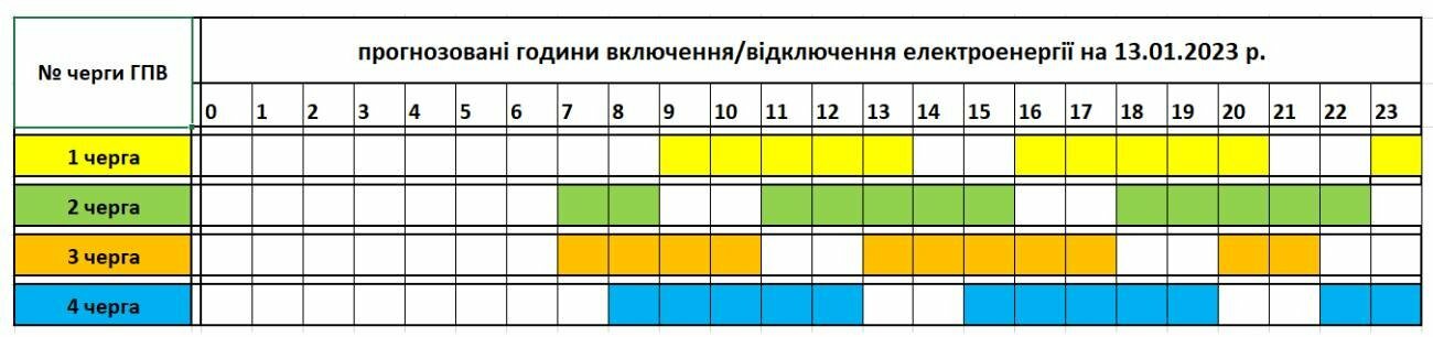

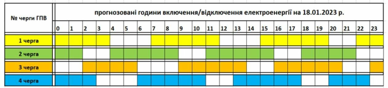

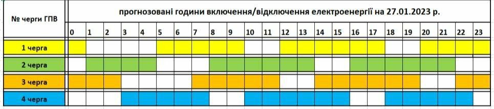

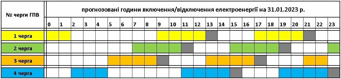

Protherm СКАТ 14 кВт. Час залежить від температури на вулиці, в мінус 15 бочку не встигає нагрівати за ніч, біля 0 градусів - всю ніч і не працює. Бочка гріється від 28 до 80 градусів при паралельній віддачі тепла в будинок. Вночі працює на всю потужність, в день по ситуації, інколи вмикав на 7-9 квт.
Графіки типу таких, білі квадратики світло є.
Прихований текст
325396827_1617003849083321_6266026715382693197_n.thumb.jpg.eabc1af64bd110c238f5adc51efab28a.jpg326214155_586297393339787_955507419036880593_n.thumb.jpg.f4e760a191160f35d5b9d9b74140637b.jpg327564696_955913765392846_8373056751886237022_n.jpg.df2181b9391f84073c9b88b7d4a870e1.jpg328309933_1682725768847185_5919038327852850645_n.thumb.jpg.b0b6f552e5b946b4088afb324d122676.jpg
