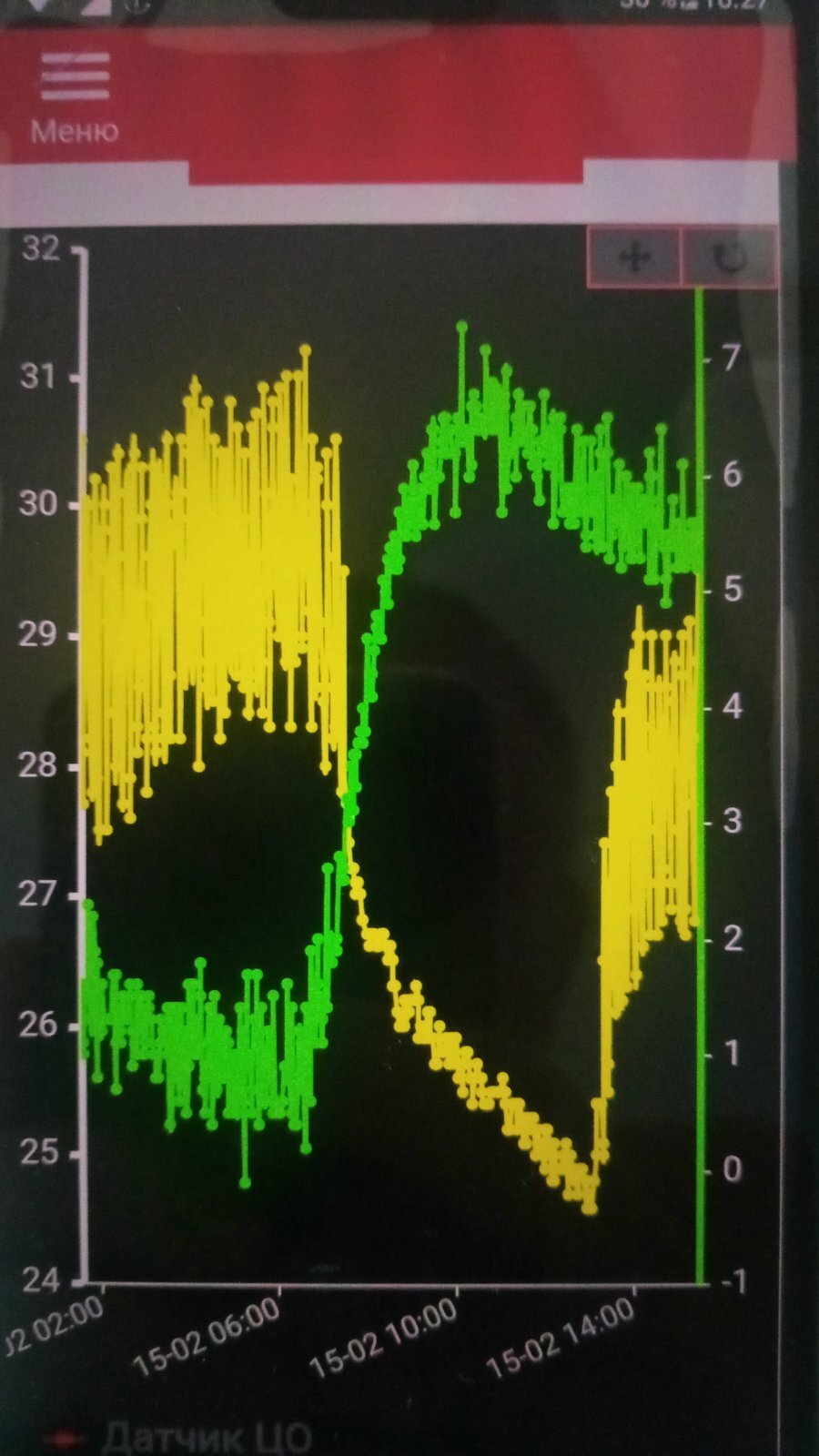

Наблюдение за февральским солнцем. Одноэтажник, никто не проживает, большое окно без штор и тюли в гостинной на восток 2,6х2,4 метра. С утра яркое солнце выключает систему отопления.
Желтая линия и шкала слева - температура подачи в пол. Зеленая линия и шкала справа - температура с наружного датчика.
Температура в гостинной поднимается на 1.5 градуса от заданной 24 градуса.
Змінено користувачем Crs
  • Дякую 1

какая площадь дома и сколько киловатт в день для поддержания температуры 24 градуса ? что источник отопления ?
У меня первый отопительный сезон. Стены ещё мокрые, так что расход не показатель. Это скорее иллюстрация энергии зимнего солнца.
Источник теплый пол и электрокотёл с погодным регулированием.
И все же, какой расход для поддержания такой температуры в период ремонта ? на какую площадь ?
