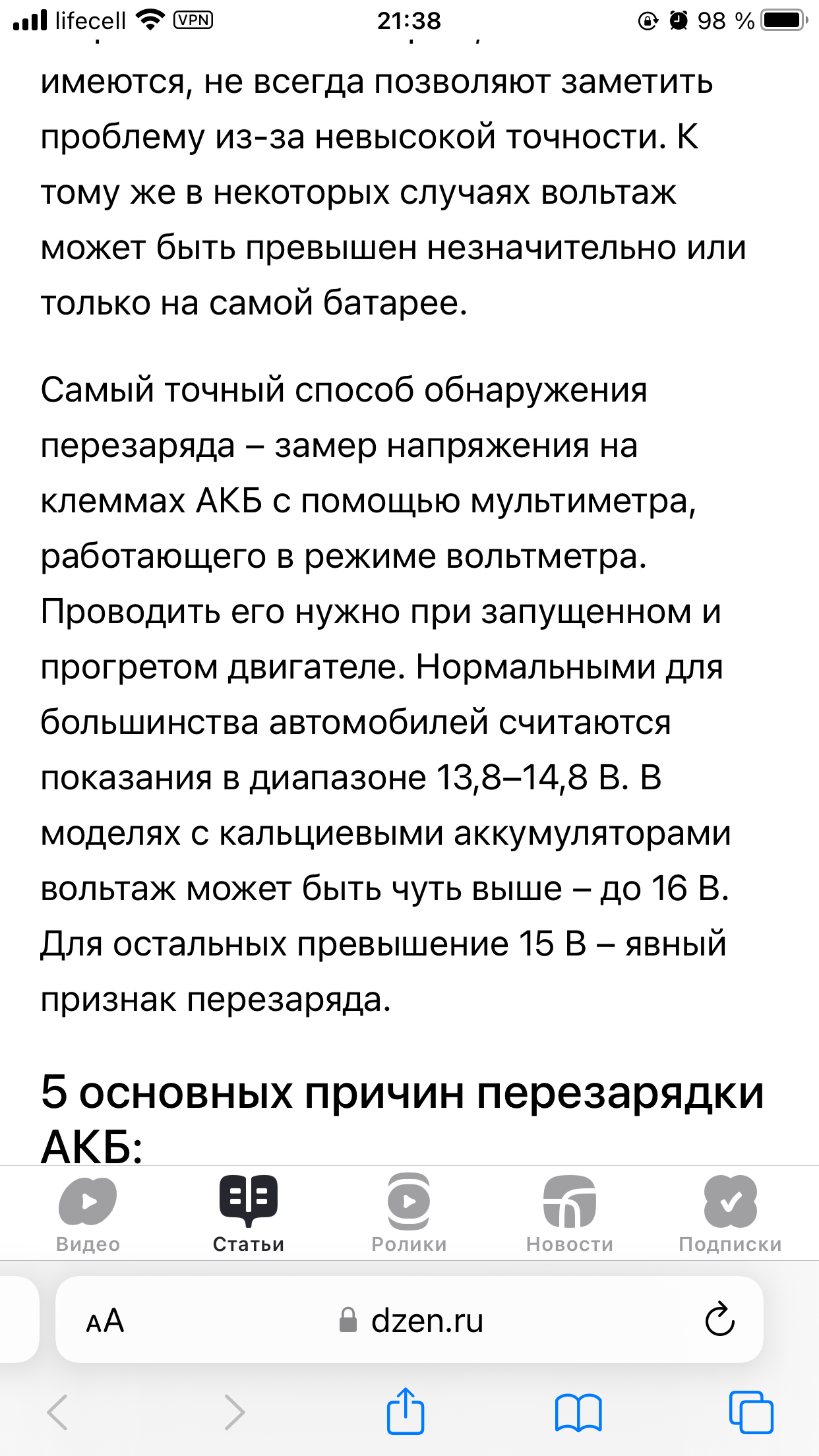

dneprstab Опубліковано: 13 березня 2024 Поділитись Опубліковано: 13 березня 2024 (змінено) 16 часов назад, igorrius сказал: какие напряжерия повышения и выравнивания установить в настройках солнечного контроллера для наливной свинцовой батареи efb ? есть мнение , что нужно заряжать вообще 16 вольтами : Два заряда с «кипячением» при 16.5 В улучшили все характеристики аккумуляторной батареи, тогда как при ограничении до 14.4 наблюдали падение ёмкости, (зато аномальный рост НРЦ вследствие прогрессирующего расслоения электролита). habr.com/ru/companies/ruvds/articles/558804/ Якщо врахувати що у різних виробників можуть відрізнятися рецепти акумуляторів - А також що EFB це в більшості маркетинг.А в наших реаліях умовна WESTA це не умовний BOSCH по дотриманню всіх начебто поліпшень зі звичайною свинцевою батарейкою. Тож достовірність методу на рівні 50% ))) І якщо така вундервафля ця батарейка як написано-то кипячіння буде їй фіолетово.Але ж побачимо ваш результат Змінено 13 березня 2024 користувачем dneprstab 1 Посилання на коментар Поділитися на інших сайтах More sharing options...
igorrius Опубліковано: 13 березня 2024 Поділитись Опубліковано: 13 березня 2024 48 минут назад, dneprstab сказал: WESTA це не умовний BOSCH Веста рекомендует : В процессе корректировки плотности и уровня электролита каждый раз батарею следует ставить на заряд на 40 минут при напряжении 15-16 В с целью интенсивного перемешивания электролита. www.westa.com.ua/cms/garanties.html Посилання на коментар Поділитися на інших сайтах More sharing options...
mib Опубліковано: 13 березня 2024 Автор Поділитись Опубліковано: 13 березня 2024 6 часов назад, igorrius сказал: не понимаю я пользы от того, что в ноль аккум разряжу, а как понадобится срочно зарядить сразу после разряда Речь была до 12 вольт, условных 50% главная польза от этого это понимание стоит ли дальше задавать вопросы касательно этих акб или пора их везти на приемку 6 часов назад, igorrius сказал: электроэнергию вдруг отрубят , закон подлости никто не отменял. Ну это нужно быть счастливчиком, выбирайте значит солнечный день что бы подстраховаться солнцем 6 часов назад, igorrius сказал: булькать то они булькают у меня и при 13,6 вольтах, да видимо электролит не перемешивается , кислота внизу, емкость падает , как новый был - неделю садил его до напряжения 12,6 - теперь один роутер за сутки просаживает до такого напряжения Так 12,6-12,7 это как правило и есть нрц для свинцовых Еще раз пока вы не узнаете емкость своих акб, смысла что то делать нет Посилання на коментар Поділитися на інших сайтах More sharing options...
dneprstab Опубліковано: 13 березня 2024 Поділитись Опубліковано: 13 березня 2024 4 часа назад, igorrius сказал: Веста рекомендует : В процессе корректировки плотности и уровня электролита каждый раз батарею следует ставить на заряд на 40 минут при напряжении 15-16 В с целью интенсивного перемешивания электролита. www.westa.com.ua/cms/garanties.html 15-16 ...а може 16.5 ? Щоб точно кислота перемішалася 😁 Westa точно не авторитет , враховуючи як вони ліпили наліпки різні - що хочеш напишуть. Посилання на коментар Поділитися на інших сайтах More sharing options...

igorrius Опубліковано: 13 березня 2024 Поділитись Опубліковано: 13 березня 2024 (змінено) 3 часа назад, dneprstab сказал: 15-16 ...а може 16.5 ? Щоб точно кислота перемішалася 😁 Westa точно не авторитет , враховуючи як вони ліпили наліпки різні - що хочеш напишуть. зарядка кальциевого аккумулятора напряжением 16 вольт - нормально ( правда и ток должен быть не выше 1/30) Змінено 13 березня 2024 користувачем igorrius Посилання на коментар Поділитися на інших сайтах More sharing options...
