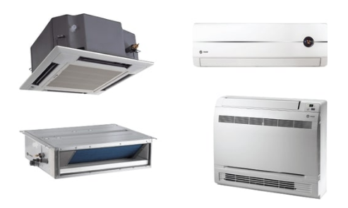

Привіт усім, суть питання така, є таунхаус 2 поверхи 130кв. з утепленим чердаком. Для отоплення на обох поверхах тепла підлога, обігрів буде через теплий пол та планую встановити фанкойли щоб літом мати змогу охолоджуватися. Стало питання на разі з вентиляцією. І виникло бажання все це обє'днати, тобто охолоджувати + вентилювати + в зимовий період підігріватися. Тобто замість фанкойлів використати вентиляцію. Завчасно дякую усім

Теплообмінник з вентилятором

на стіну як звичайни кондиціонер, або у вентиляційні короби під потолок, купа варінтів монтажу
Для будинку в 130 м кв. це не має ніякого економічного сенсу і надзвичайно складне в керуванні. В масштабах офісу чи торгового центру такі системи ще мають сенс, але не в приватному будинку.
Робіть опалення через теплу підлогу і охолодження звичайними спліт кондиціонерами. Вентиляцію можна зробити класичну (вентилятори на кухні та у санвузлах, а приток через вікна або приточні клапани) або ж механічну з рекуперацією, але вона має виконувати тільки одну функцію: доставляти свіже повітря у приміщення. Ніяких додаткових функцій на неї не треба навішувати бо воно не буде працювати.

ну маючи ТН рахую що нема сенсу ставити звичайні кондиціонери та обівшувати фасади зовнішніми блоками також хотів втікти від внутрішніх блоків зховавши фанйоли під стелю
На наступному тижні якраз закінчуємо схожий об‘єкт.
вмовили клієнта розділити ці всі три речі.
пояснюю, так є резервування охолодження/опалення, на минулому тижні через стрибки напруги глюкнув тн, грілись кондюками.
Кондиціонери обрали прихованого монтажу, бо запит був щоб нічого на стінах.
по вентиляції, взяли найпростіший рекуператор від вентс і розвели.
Мінуси: треба більше елементів керування і більше точок розміщення. Керування вирішили все додати до розумного будинку.
плюси: резервування, простіша побудова і осблуговування, легше використання. Меншне автоматики і складних вузлів, менше проблем

встановлення коницонрів в кожну кімнату трошки накладно вийде тай багато на фасаді буде купа блоків( 4шт, думав зекономити та через файнколи і ТН для охолодження
1 час назад, Фурман Денис сказал:
Не дорожче фанкойлів, в нього 5 вн.блоків на 1 зовнішний. Тн та зовнішній блок сховали на даху.

Теж цим мріяв, маючи вентиляцію та накидуючи оком на ТН. Але розмірковуванням та завдяки форуму прийшлов таки до думки, що не получиться. проблема в тому, що для вентиляції типова витрата повітря на ваш будинок буде до 300 м3/час. для охолодження потрібні будуть десь 1000 м3/час. За тепловитратами вентиляція, мабуть, і зможе впоратися, але це в добовому розрізі, а по часу це буде дуже довгий вихід на бажану температуру.

я просто думав щоб робити приточку, і фанкойл замість того шоб брати повітря з кімнати та його охолоджувати або підігрівати, брав свіже повітря з приточної вентиляції
