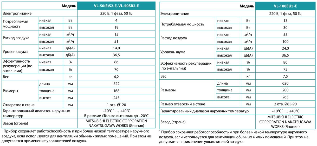

4 часа назад, Alvalk сказал:
Можливо обмежусь настінними (Lossnay або щось інше, точно ще не вирішив.)
Дякую! А ви не слухали його роботу в реалі? Паспортні дані дивився 14-24 Дб шуму, але як в реалі не знаю.
8 минут назад, xandr xandr сказал:
Ні. Там є 2 модели, 50 і 100.  ТТХ такі:
Для вітальні 100 наче нормально, а  для спальні  навіть не знаю, 50  на 1-й швидкості тиха, але 15 м3/год якось малувато. Може ще  щось шукати буду.

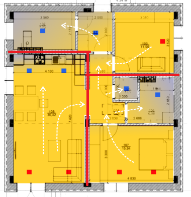

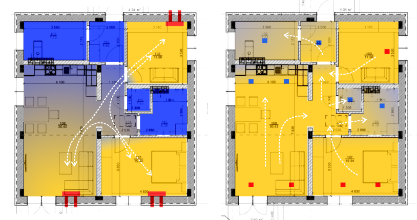

Це девайси останньої черги. Коли треба локально вирішити питання вентиляції якогось одного приміщення, де нічого вже не змінити.
Коли ж проектується система "з нуля", то центральна ПВУ буде і дешевшою ніж сума Лоснеів, і тихішою, і простішою в обслуговуванні. В мене 5 приточних приміщень, 5 лоснеїв по 450$ обійшлися б 2250$. Дорожче ніж фабрична вентсівська ПВУ. Про DIY варіанти, коли купляються фабричний теплообмінник та вентилятори, а корпус та автоматика робиться самостійно взагалі мовчу.
Більше того замість 2 отворів в оболонці будинку при центральній ПВУ, у локальних треба робити по 1-2 отвори на кожен девайс. Це знижує енергоефективність бо починається рух повітря з неконтрольованими перетоками між приміщеннями. Для одноповерхового будинку ще так сяк, але коли більше поверхів ніж один - то однозначно не варто.

Якраз "не таке". Щодо герметичності оболонки будинку є чіткі нормативні вимоги. І чим герметичніша оболонка тим вища загальна енергоефективність будинку в цілому.
37 хвилин тому, Alvalk сказав:
Знаходжусь я, наприклад, у  вітальні. Ввімкнув лосней - і маю там чисте повітря. В спальнях нічого не працює. Вночі навпаки.
Ваші розмірковування це примітивізація і спрощення процесів. Будинок постійно перебуває у середовищі зі змінною різницею тиску приміщення/вулиця, з огляду на коливання вітру та перепад температур. Тому у оболонці з багатьма отворами відбувається постійний неконтрольований повітрообмін, який в сучасному будівництві намагаються звести до мінімуму.
А з ПВУ як?  Там ще треба ставити якісь клапана і автоматику для них? Бо якщо ні, то  загальна енергоефективність буде набагато гірше.
Суть ПВУ в тому, щоб максимальну кількість повітрообміну скерувати через теплообмінник ПВУ, при цьому оболонку будинку робимо максимально герметичною для мінімізації інфільтрації через нещільності.
І взагалі в будинку з рекуперацією  мене більше хвилює питання, де брати повітря для кухонної витяжки? )
Зробіть перевірку повітропроникності огороджуючих конструкцій вашого будинку. Проаналізуйте результат тесту, і тоді таке питання у вас відпаде само собою. Взагалі блаудортест це мастхев, для всіх хто хоче інструментального підтвердження відповідних властивостей будинку, а не запевнень "завжди так робили ніхто не скаржився".
PS. Судячи про "якісь клапана, бактерії, пилюку, вологу", перед вами ще довгий шлях вивчення цієї теми.

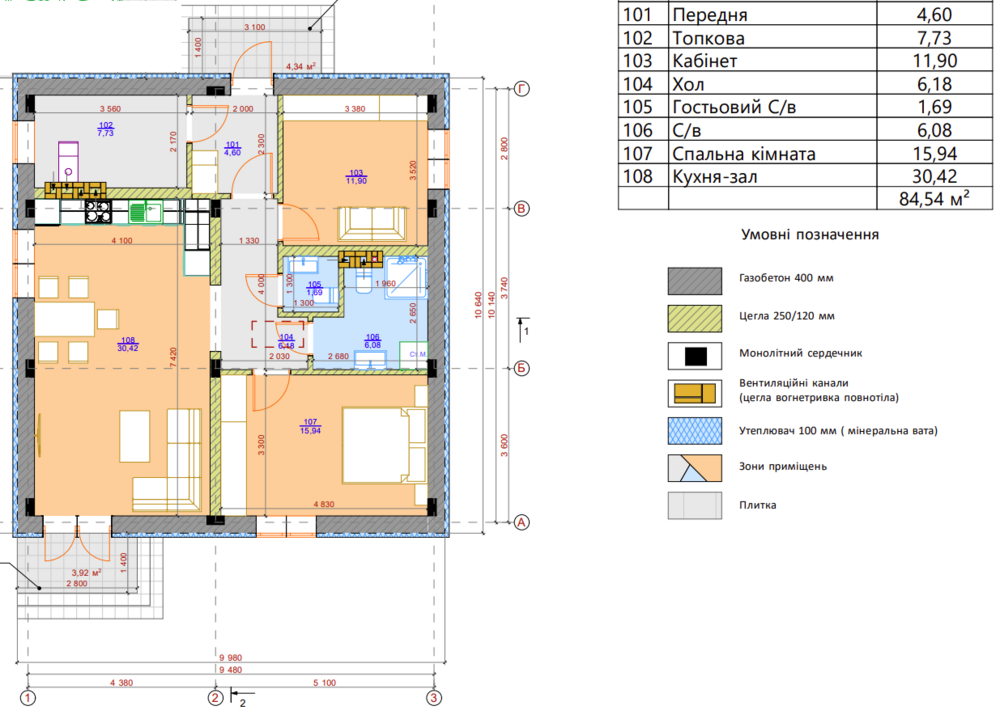

2 години тому, Alvalk сказав:
це невеликий (опалювальна площа десь 73м2)
Покажіть план де видно призначення приміщень, і зовнішні розміри.

2 минуты назад, Dmode сказал:
14 минут назад, Dmode сказал:
Опишіть "пиріг" по кожній огороджуючій конструкції.
Підлога по грунту з 80-100мм ЕППС
Стіни 400мм газоблок+100мм мінвати
Стеля - дерев'яні перекриття, 250-300мм мінвати
Вікна - двокамерний склопакет, теплий монтаж.

Якщо розглянути дві системи рекуператорів (за відсутності природньої вентиляції), то ось так приблизно виглядає схема з лоснеями (зліва) і з центральним ПВУ (справа).
Згідно нормативів багатьох країн в будинку повинен бути забезпечений мінімальний гінієнічний повітрообмін кратністю від 0.35 до 0.5. При локальних провітрювачах, виникають зони без запланованого повітрообміну (синій колір: санвузли, тамбур, котельня), в кухонній зоні повітрообмін буде не достатнім. Натомість через появу багатьох отворів отримуємо неконтрольовані перетоки у моменти вітряної погоди, що знижує ефективність системи. Зони без запланованого перетоку це джерело сторонніх запахів та підвищений рівень VOC. Про шумове забруднення вже мовчу, в вітальній воно ще могло би бути, але у спальні та кабінеті це мало кого влаштує.
При центральному ПВУ, отримуємо огранізований переток з "чистих" приміщень у "брудні", видаляємо сторонні запахи та VOC з усього об'єму будинку, уникаємо шумового забруднення чистих приміщень. Спрощуємо обслуговування бо маємо 1 девайс замість 3, 2 вентилятори та фільтри, замість 6 у лоснеїв
4 години тому, Alvalk сказав:
Це скажімо так "пересічний" рівень утеплення на сьогодняшній день. При такій площі та рівні утеплення Дайкін до якого придивляєтесь повинен вистачити з запасом.

2 часа назад, Dmode сказал:
Дякую за інформативну відповідь.
Маленьке уточнення. А якщо прийняти до уваги, що  в кухні, котельній та санвузлах є вентканали, то мабуть перетоки  з отворів підуть туди?
Я навіть спочатку думав про Прану, бо там є можливість подавати повітря трохи більше, щоб забезпечити невеликий надлишковий тиск з виводом в вентканали  Але щось довіри до Прани немає, в рекламі все добре, а відгуки неоднозначні.
І ще питання. Якщо ставити ПВУ, то, як я розумію, канали краще за все прокладати між стелею (гіпсокартон) і перекриттям. Але є одна проблема, по несучим стінам йде армопояс (показав на картинці), який нижче рівня стелі (ну або на одному рівні, якщо опустити стелю нижче, залежить від диаметра канала). Як в цих місцях прокладати канали?
