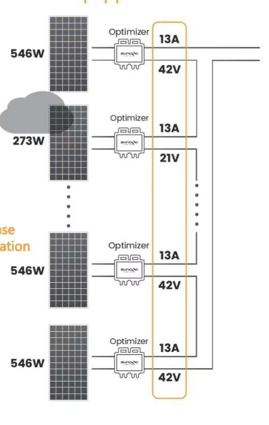

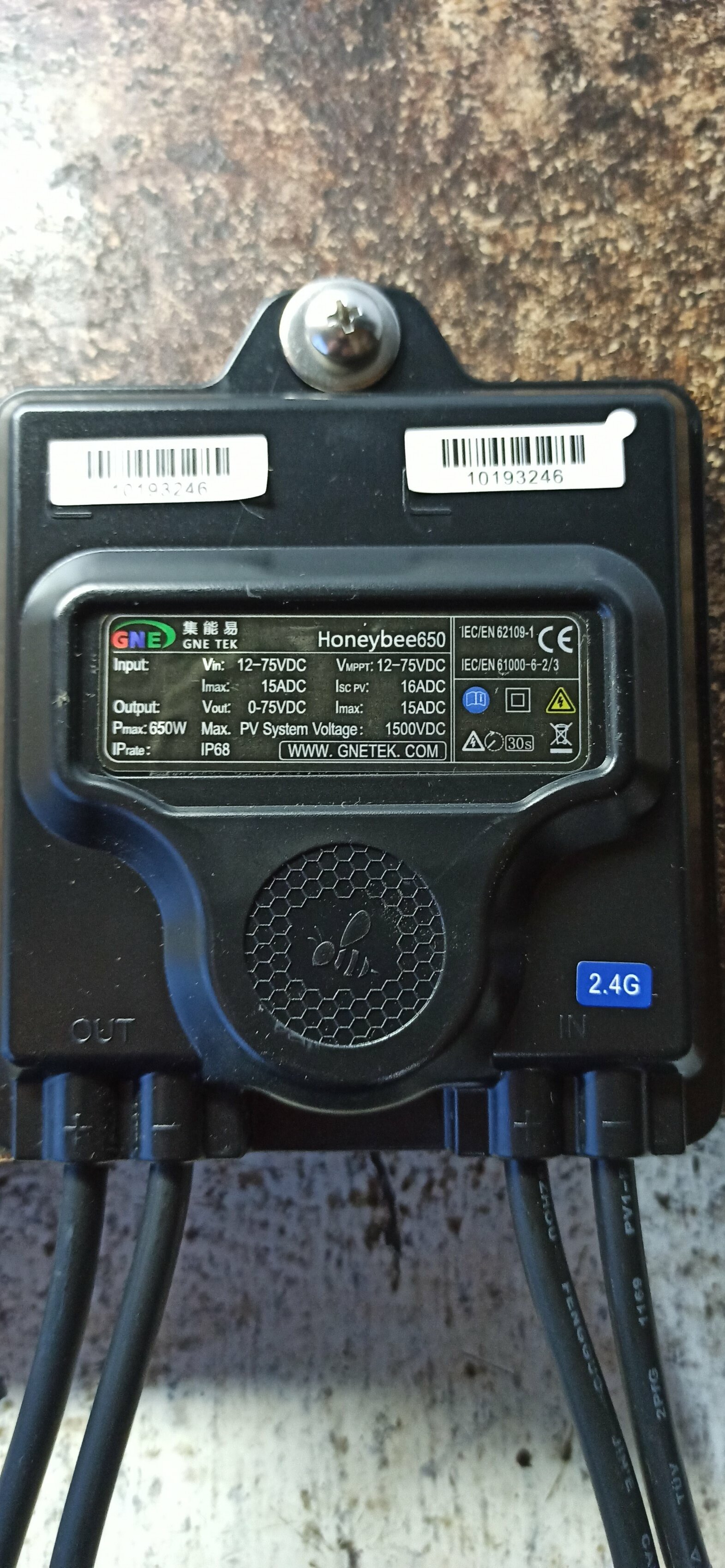

JoraBC Опубліковано: 31 березня 2025 Поділитись Опубліковано: 31 березня 2025 11.03.2025 в 15:15, JoraBC сказав: Вчора тільки зняв, пока не можу перевірити. Треба потужність дати. Нарешті перевірив що давало 'гойдалку' по потужності. Як і припускав винний був оптимізатор. Стояв на двух панелях в стрінге із 8шт. Посилання на коментар Поділитися на інших сайтах More sharing options...
Mykola2024 Опубліковано: 31 березня 2025 Поділитись Опубліковано: 31 березня 2025 (змінено) Може я чогось не розумію, але як він міг стояіти на двох панелях, якщо розрахований на одну? Чи таких два штуки стояло? Змінено 31 березня 2025 користувачем Mykola2024 Посилання на коментар Поділитися на інших сайтах More sharing options...

JoraBC Опубліковано: 31 березня 2025 Поділитись Опубліковано: 31 березня 2025 (змінено) 9 годин тому, Mykola2024 сказав: Може я чогось не розумію, але як він міг стояіти на двох панелях, якщо розрахований на одну? Чи таких два штуки стояло? Легко. В мене 410-є Logi ,. Uхх -37В, Ікз - 13.88А. вот і пора***. ..цікаво, прога забанила три останні букви, рішив що це матюк )). Змінено 31 березня 2025 користувачем JoraBC Посилання на коментар Поділитися на інших сайтах More sharing options...
Mykola2024 Опубліковано: 31 березня 2025 Поділитись Опубліковано: 31 березня 2025 1 годину тому, JoraBC сказав: Легко. В мене 410-є Logi ,. Uхх -37В, Ікз - 13.88А. вот і пора***. ..цікаво, прога забанила три останні букви, рішив що це матюк )). дойшло коли пабачив напругу СП,включений до двох послідовно підключених СП, чото я так і не подумав що так можна було. ги. , впринципі непоганий метод зекономити на кількості опимізаторів, але у мене панельки будуть на 52В, в мене так не прокатить, хіба що оптимізатор є на 120В. А ефективність яка тоді , така ж як по одному на панельку чи всетаки гірше? Посилання на коментар Поділитися на інших сайтах More sharing options...
JoraBC Опубліковано: 1 квітня 2025 Поділитись Опубліковано: 1 квітня 2025 (змінено) 13 годин тому, Mykola2024 сказав: дойшло коли пабачив напругу СП,включений до двох послідовно підключених СП, чото я так і не подумав що так можна було. ги. , впринципі непоганий метод зекономити на кількості опимізаторів, але у мене панельки будуть на 52В, в мене так не прокатить, хіба що оптимізатор є на 120В. А ефективність яка тоді , така ж як по одному на панельку чи всетаки гірше? На рахунок ефективності , після мого випадку, не скажу. При номінальному навантаженні оптимізатор вів себе адекватно, припустимо в стріме 10А а в нього, в тіні, 5А., не давав 'гасити' весь ланцюг. І чого він себе повів так на майже мах навантаженні? Може китайці щось не договарівают, а може параметри завищені. Змінено 1 квітня 2025 користувачем JoraBC Посилання на коментар Поділитися на інших сайтах More sharing options...
yur43 Опубліковано: 1 квітня 2025 Автор Поділитись Опубліковано: 1 квітня 2025 4 хвилини тому, JoraBC сказав: На рахунок ефективності , після мого випадку, не скажу. При номінальному навантаженні оптимізатор вів себе адекватно, припустимо в стріме 10А а в нього, в тіні, 5А., не давав 'гасити' весь ланцюг. І чого він себе повів так на майже мах навантаженні? Може китайці щось не договарівают, а може параметри завищені. а які налаштування є в оптимізатора? Посилання на коментар Поділитися на інших сайтах More sharing options...
shusta Опубліковано: 1 квітня 2025 Поділитись Опубліковано: 1 квітня 2025 (змінено) 18 хвилин тому, yur43 сказав: 24 хвилини тому, JoraBC сказав: На рахунок ефективності , після мого випадку, не скажу. При номінальному навантаженні оптимізатор вів себе адекватно, припустимо в стріме 10А а в нього, в тіні, 5А., не давав 'гасити' весь ланцюг. І чого він себе повів так на майже мах навантаженні? Може китайці щось не договарівают, а може параметри завищені. ну так він на 650 ват а Ви підключили 820 Змінено 1 квітня 2025 користувачем shusta Посилання на коментар Поділитися на інших сайтах More sharing options...
JoraBC Опубліковано: 1 квітня 2025 Поділитись Опубліковано: 1 квітня 2025 (змінено) 10 хвилин тому, shusta сказав: ну так він на 650 ват а Ви підключили 820 Я відштовхувався від струму і напруги вказаних на ньому. А може і від потужності треба було, бо струм з напругою не 'согласовані'. Змінено 1 квітня 2025 користувачем JoraBC 1 Посилання на коментар Поділитися на інших сайтах More sharing options...
JoraBC Опубліковано: 1 квітня 2025 Поділитись Опубліковано: 1 квітня 2025 23 хвилини тому, yur43 сказав: а які налаштування є в оптимізатора? Та ніяких. Струм, напруга та потужність яка не співпадає в розрахунках зі струмом та потужністю. Фото вище постом. 1 Посилання на коментар Поділитися на інших сайтах More sharing options...
shusta Опубліковано: 1 квітня 2025 Поділитись Опубліковано: 1 квітня 2025 (змінено) 28 хвилин тому, yur43 сказав: а які налаштування є в оптимізатора? в мене таких пару, нема ніяких налаштувань, він просто грається напругою щоб струм був такий як і в основному полі Змінено 1 квітня 2025 користувачем shusta 1 1 Посилання на коментар Поділитися на інших сайтах More sharing options...
JoraBC Опубліковано: 1 квітня 2025 Поділитись Опубліковано: 1 квітня 2025 45 хвилин тому, shusta сказав: в мене таких пару, нема ніяких налаштувань, він просто грається напругою щоб струм був такий як і в основному полі Я підозрюю що схемка чуток не точна. При затемненні якраз струм страдає, а не напруга, тому оптимізатор тупо починає пропускати більший струм стрингу через себе щоб не "засрать" темною панеллю весь ланцюжок. Посилання на коментар Поділитися на інших сайтах More sharing options...
shusta Опубліковано: 1 квітня 2025 Поділитись Опубліковано: 1 квітня 2025 13 хвилин тому, JoraBC сказав: Я підозрюю що схемка чуток не точна. При затемненні якраз струм страдає, а не напруга, тому оптимізатор тупо починає пропускати більший струм стрингу через себе щоб не "засрать" темною панеллю весь ланцюжок. en.wikipedia.org/wiki/Power_optimizer 1 Посилання на коментар Поділитися на інших сайтах More sharing options...
JoraBC Опубліковано: 1 квітня 2025 Поділитись Опубліковано: 1 квітня 2025 (змінено) 4 години тому, shusta сказав: en.wikipedia.org/wiki/Power_optimizer Не, схема точна, і відповідь моя точна. Це ж справа стрінг і в ньому струм залишається загальний, а напруга з панелі занижена ПІСЛЯ оптимізатора. Тобто в оптимізаторі шунтується погана панель - опір падає і за рахунок чого струм пускає мах від "робочих" панелей а напруга падає . І про посилання на ..педію, там в конце статті вказується що такий алгоритм роботи при умові "..потрібен центральний інвертор від того ж виробника, що і оптимізатор." Там розглядається алгоритм связки інвертора з оптимізаторами. Змінено 1 квітня 2025 користувачем JoraBC 1 Посилання на коментар Поділитися на інших сайтах More sharing options...

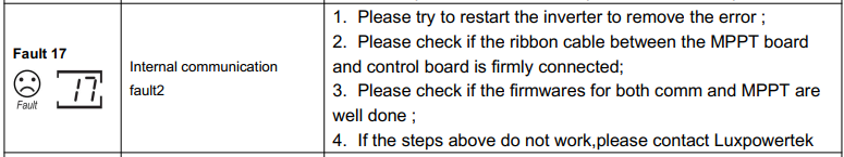

solar Опубліковано: 2 квітня 2025 Поділитись Опубліковано: 2 квітня 2025 Може хтось підкаже - інвертор видав помилку Е017 одночасно пропала напруга з ФЕМ ? Посилання на коментар Поділитися на інших сайтах More sharing options...

Dalet Опубліковано: 2 квітня 2025 Поділитись Опубліковано: 2 квітня 2025 2 часа назад, solar сказал: Може хтось підкаже - інвертор видав помилку Е017 одночасно пропала напруга з ФЕМ ? куди пропала? а струм? 1 Посилання на коментар Поділитися на інших сайтах More sharing options...
solar Опубліковано: 2 квітня 2025 Поділитись Опубліковано: 2 квітня 2025 (змінено) Споживання йде виключно з міськмережі. Перезавантаження, як рекомендує мануал, нічого не дало. Коли відключав мережу, перед перезавантаженням, інвертор переходив на роботу від АКБ. В розділі "Дані" з моменту помилки, в пункті Fault Code почало відображатися 0х20000 Ще забув вказати - АКБ декілька днів майже розряджена. Помітив, що перестали працювати кулера, навіть при включенні потужних споживачів. Ще помітив, що в інверторі не горять зелені лампочки на верхній платі (ті що видно через повітряні дефлектори) Ось що прислав центр підтримки : Чтобы помочь вам с ошибками или предупреждениями вашего инвертора, вот некоторые распространенные проблемы, с которыми вы можете столкнуться: 1. Высокое напряжение батареи : если обнаруженное напряжение батареи выше 59,9 В, проверьте, превышает ли напряжение батареи этот порог. Напряжение батареи должно соответствовать рекомендуемым для инвертора характеристикам. 2. Низкое напряжение батареи : если напряжение батареи ниже предельного напряжения отключения или 40 В, проверьте, действительно ли низкий выход батареи. 3. Разомкнутая батарея : это предупреждение указывает на то, что батарея отключена от инвертора. Вам следует проверить выход батареи, соединения проводов, выключатель батареи или предохранитель батареи. 4. Сбои связи : если произошел сбой связи между инвертором и батареей, он может отображать ненормальную емкость батареи или состояние заряда (SOC). Вам следует проверить соединения и настройки кабеля связи. 5. Неисправность батареи : это указывает на то, что батарея не может заряжаться или разряжаться должным образом. Проверьте индикатор батареи на наличие каких-либо неисправностей. Если на вашем инверторе отображается определенный код ошибки или предупреждения, укажите этот код для получения более индивидуальной помощи. Змінено 2 квітня 2025 користувачем solar Посилання на коментар Поділитися на інших сайтах More sharing options...
Dalet Опубліковано: 2 квітня 2025 Поділитись Опубліковано: 2 квітня 2025 (змінено) 3 часа назад, solar сказал: Ось що прислав центр підтримки : А гарантійний сервіс в Укр що каже?..... Ладно, якщо, що, тел.0972048038, за гроші ремонтую. На Люкса є все що тільки може знадобитися Змінено 2 квітня 2025 користувачем Dalet 1 Посилання на коментар Поділитися на інших сайтах More sharing options...
solar Опубліковано: 3 квітня 2025 Поділитись Опубліковано: 3 квітня 2025 Я так розумію - при цих симптомах згоріли якісь радіодеталі ? Посилання на коментар Поділитися на інших сайтах More sharing options...
Dalet Опубліковано: 3 квітня 2025 Поділитись Опубліковано: 3 квітня 2025 8 часов назад, solar сказал: Я так розумію - при цих симптомах згоріли якісь радіодеталі ? ну. схоже на те. а щоби більш детально треба робити діагностику. віддалено це теж робиться 1 Посилання на коментар Поділитися на інших сайтах More sharing options...

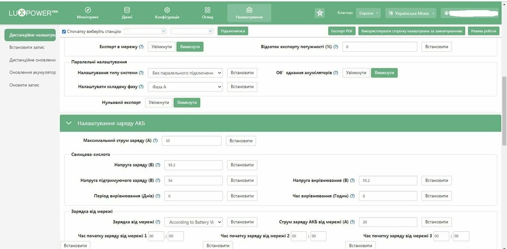

Mykola2024 Опубліковано: 3 квітня 2025 Поділитись Опубліковано: 3 квітня 2025 сьодня помітив один прикол, в новому веб інтерфейсі неадекватно відображається параметр напруги заряду акб, може показувати 101% і 59,5В, а коли виставляю і перепідключаюся може показати уже 4В, а в старому по факту стоїть 55,2 Посилання на коментар Поділитися на інших сайтах More sharing options...
solar Опубліковано: 4 квітня 2025 Поділитись Опубліковано: 4 квітня 2025 19 часов назад, Dalet сказал: ну. схоже на те. а щоби більш детально треба робити діагностику. віддалено це теж робиться Так і є - згоріла плата МППТ трекера (як мені сказав майстер), причому була пасмурна погода і навантаження в будинку було мінімальне. Пропрацював мій інвертор 1,5 року - малувато начебто якось... Посилання на коментар Поділитися на інших сайтах More sharing options...
