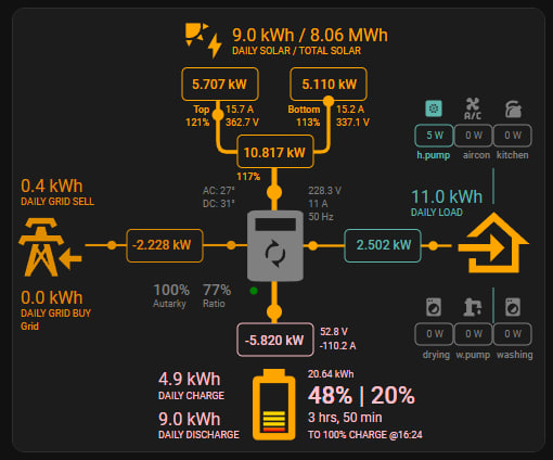

Dmode Опубліковано: 29 травня 2025 Поділитись Опубліковано: 29 травня 2025 23.05.2025 в 19:47, Mykola2024 сказав: 8. Optimized the maximum PV input for single MPPT from 4.0KW to 4.8KW, the total maximum PV input will be 9.6KW now. Сьогодні понад 10.8кВт було. 4 Посилання на коментар Поділитися на інших сайтах More sharing options...
yur43 Опубліковано: 29 травня 2025 Автор Поділитись Опубліковано: 29 травня 2025 33 хвилини тому, Dmode сказав: Сьогодні понад 10.8кВт було. 6 кВт в батарейку, не жалко? Посилання на коментар Поділитися на інших сайтах More sharing options...

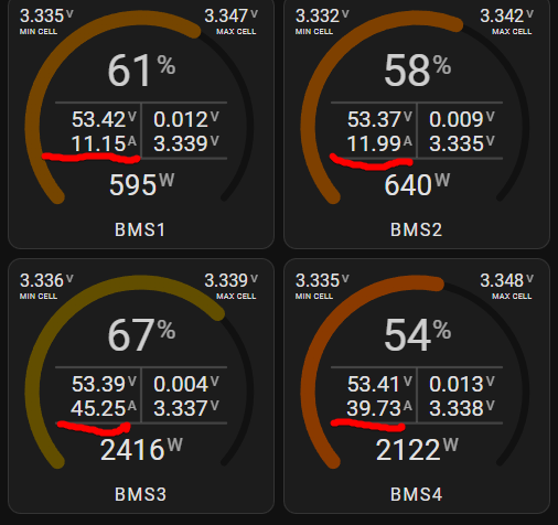

Dmode Опубліковано: 29 травня 2025 Поділитись Опубліковано: 29 травня 2025 1 хвилину тому, yur43 сказав: 6 кВт в батарейку, не жалко? 45А для LF304, це 0.15С. Чому має бути жалко? 3 Посилання на коментар Поділитися на інших сайтах More sharing options...
yur43 Опубліковано: 29 травня 2025 Автор Поділитись Опубліковано: 29 травня 2025 35 хвилин тому, Dmode сказав: 45А для LF304, це 0.15С. Чому має бути жалко? я там 110А побачив Посилання на коментар Поділитися на інших сайтах More sharing options...
